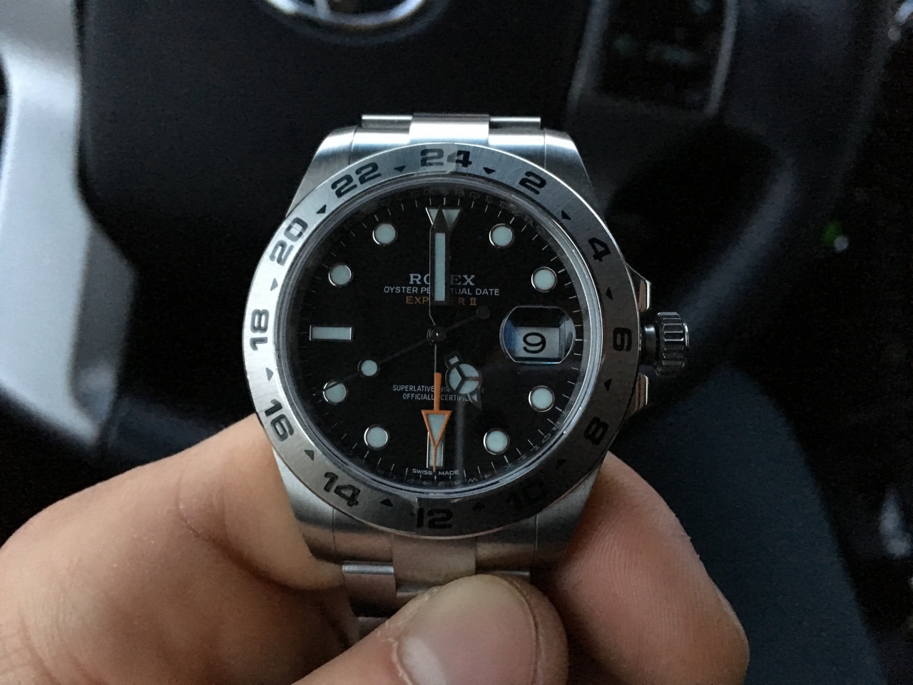

Не получилось
Выдвинул во второе положение .перевел часовую к оранжевой и дальше в третье положение и выставляю точное время.ноорвнжевая опять неправельно показывает

Необходимо убедиться, что часовая у вас показывает также первую половину дня, а не 5 часов вечера.

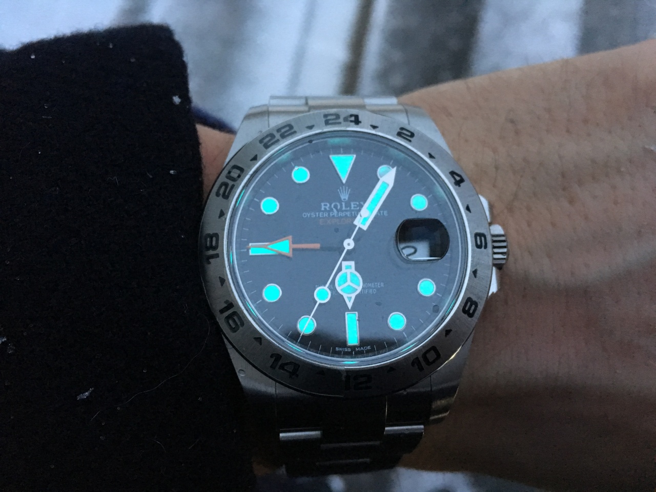

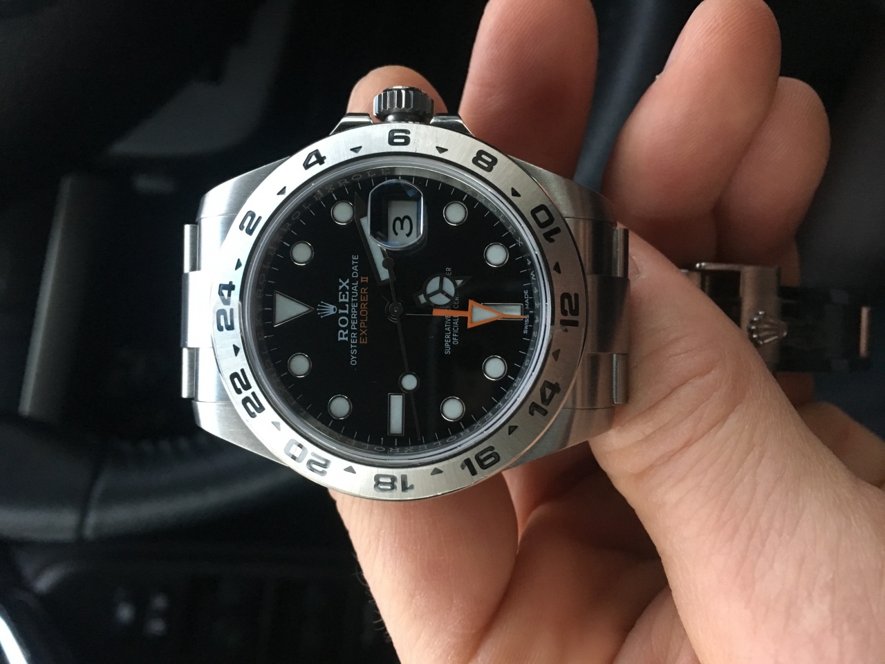

Ааа.а я на 5 вечера делал.щас попробую
Поставил на 7 утра часы в третьем положении, перевел во второе (пододвинул час к оранжевой и дальше время в третьем положении и опятьне то(((
Сделал !!!ура)))Спасибо Рассим
Сделал и снег пошёл
