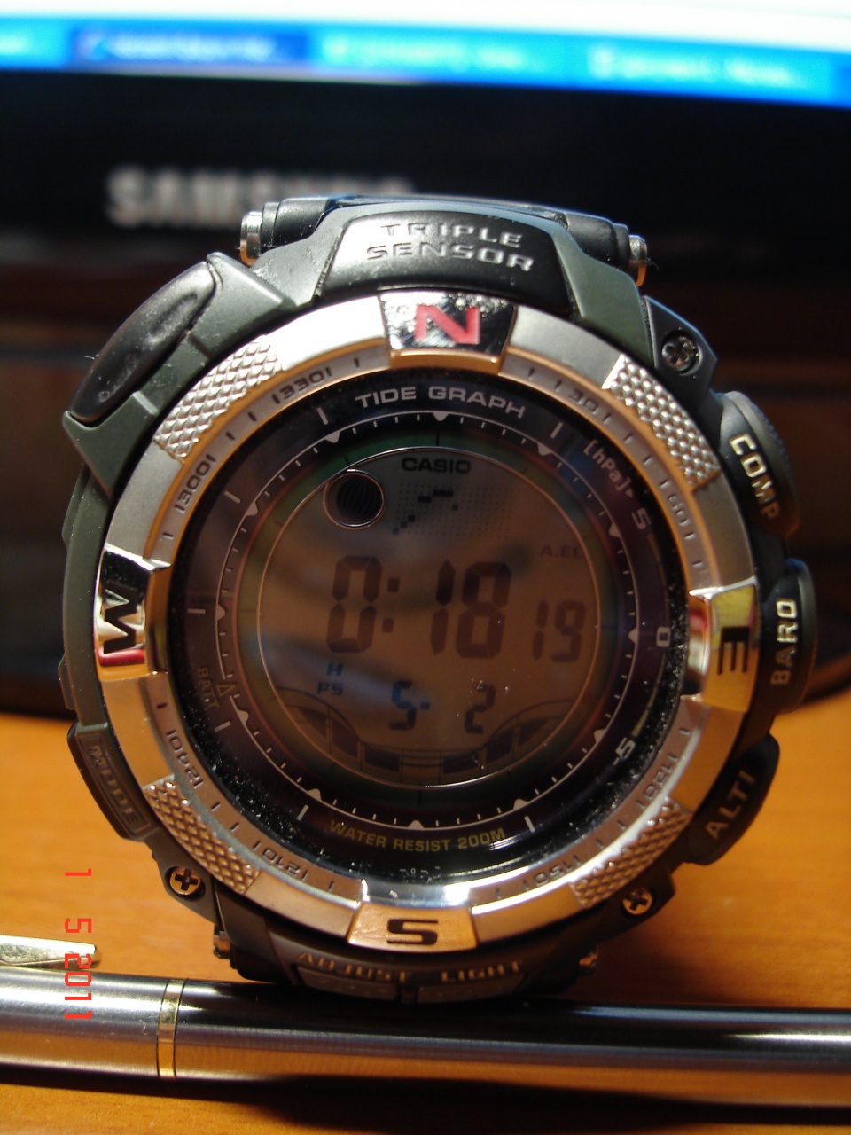

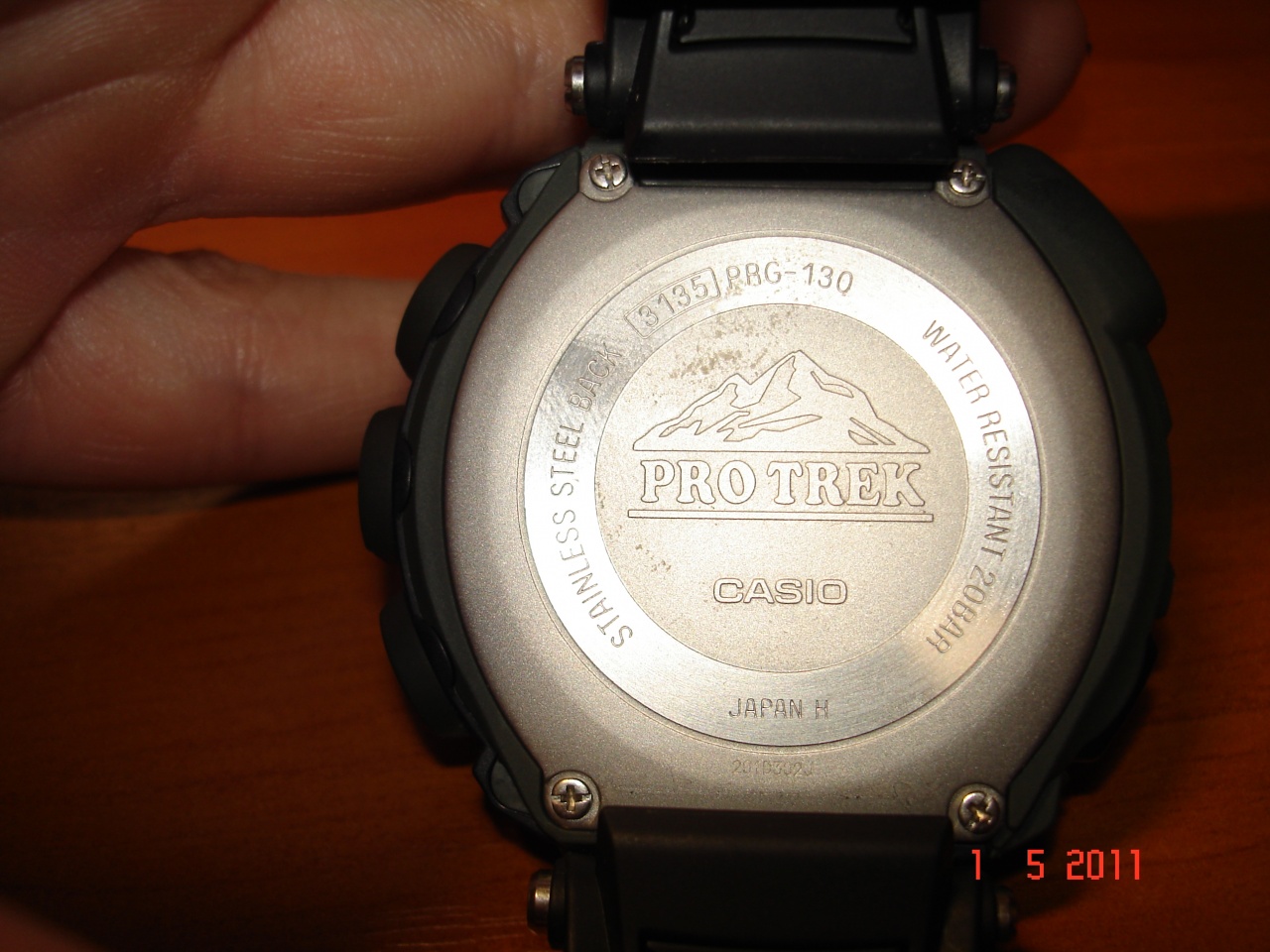

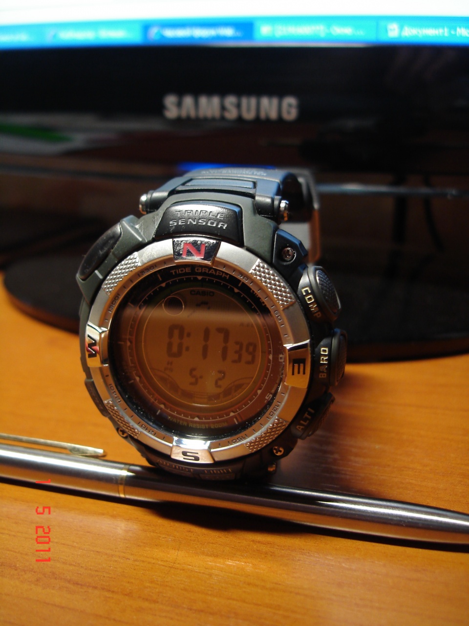

Точность измерения данных сенсорными датчиками в часах CASIO
Доброго времени суток.
Приобрел себе часы casio PRG 130-1V...
За полторы недели пользования провел несколько тестов. Часы брешут по всем показателям.
1. Высотомер - самые стремные показания. Брешет в некоторых случаях метров на 100. Проводил испытания в комплексе с другими приборами, показывают полную фигню
2. Термометр - при вскрытии коробки, термометр брехал изначально (проверка была установлена с домашним термометром) на 15 град. После проведении калибровки по 3-м термометрам уложенных рядом, и наблюдением за изменением температуры, пришел к выводу что этот датчик тоже живет своей жизнью. Если часы лежат на столе, не подвергаясь никаким тепловым воздействиям...то могут врать +-2 градуса(примерно)...и хрен бы с ним...но не тут то было. После одевания их на руку я вообще отказываюсь понимать какую температуру они показывают.
3. Давление - достаточно точные измерения как ни странно
4. Компас - точные измерения
5. Еще порадовало точный расчет фазы луны(проверял по нескольким календарям в интернете и программе на телефоне на оси андройд), приливы отливы пока не настраивал.
Прошу владельцев подобных часов отписаться по их наблюдениям за измерениями часов.
Я честно говоря ожидал немного другого от японских часиков.

Не являясь владельцем подобных ходиков, скажу в общем то очевидное:
1. Высотомер - врет и скорее всего будет врать и далее по одной простой причине: часы пытаются высчитать высоту над уровнем моря исходя из точных в общем то показаний датчика давления (другими словами, часы оснащены так называемым барометрическим альтиметром)
Вот только высчитывают высоту они исходя из зашитой в их память эталонной таблички соответствий значений атмосферного давления определенной высоте над уровнем моря 8-(
Например нулевой отметке от уровня моря чисто теоретически(!) соответствует давление 762 мм ртутного столба, и следовательно высотомер часов считает, что если датчик давления показывает именно 762мм ртутного столба, то высота над уровнем моря равна нулю.....
Беда в том, что в отличие от эталонных табличек, реальное атмосферное давление имеет тенденцию постоянно меняться в достаточно широких пределах. И на той же нулевой отметке по высоте сегодня может быть не 762 мм ртутного столба, а 748 мм ртутного столба например.
Этих колебательных изменений давления на одной и той же высоте часы учесть НЕ в состоянии в принципе - ВОТ И ВРУТ!
Подробнее о тонкостях измерения высоты можете прочесть сами вот здесь например: http://ru.wikipedia.org/wiki/%D0%90%...B5%D1%82%D1%80
Я лишь процитирую основное:
....Известно, что с увеличением высоты уменьшается и текущее атмосферное давление. Данный принцип положен в основу прибора, который на самом деле измеряет не высоту, а давление воздуха....
....Высота полёта воздушного судна над земной (либо водной) поверхностью вычисляется как разность давлений между точкой нахождения прибора и давлением воздуха на поверхности, высоту до которой необходимо измерить. Атмосферное давление на поверхности (как правило, в районе аэродромов посадки, горных массивов, либо крупных опасных препятствий) сообщается экипажу наземными службами.....
Выделенное мной жирным курсивом и есть та самая "поправка на ветер", благодаря которой авиационные барометрические высотомеры измеряют высоту с точностью до +/- 10м
Однако у Ваших часов такой поправки НЕТ (никакие наземные службы им ничего не сообщают как Вы догадываетесь...)....
Что остается часам? Правильно - ВРАТЬ!
2. Термометр. Врет изначально, но насколько я знаю - успешно калибруется! После чего врет очень умеренно и в пределах разумного!
Без калибровки беда с ним в том, что часы с обязательной задней крышкой из нержавеющей стали, надетые на руку достаточно быстро нагреваются до температуры Вашего тела.... и термометр понятия не имеет, что температура часов и самого термометра искажена близким и прямым влиянием теплой человеческой руки
(если Вы обычный уличный ртутный термометр надолго зажмете в кулаке, он тоже начнет "врать", показывая не столько температуру воздуха, сколько некое среднее значение между температурой Вашей руки и температурой воздуха, которое будет зависеть от того, насколько плотно Вы сжимаете кулак, насколько большая часть термометра торчит за пределами кулака и насколько велика разница между температурой воздуха и руки)
Однако как раз эту лажу можно откалибровать с учетом того, что температура Вашего тела - величина куда более постоянная, нежели атмосферное давление.
Как это делается - читайте в инструкции к часам.
Владельцы уверяют, что после успешной калибровки, термометр показывает правду, когда часы надеты на руке.... но начинает врать, когда они сняты и остыли до температуры окружающей среды....
3. Давление - ну неудивительно что хоть это точно показывают! Так и должно быть
4. Компас не врет ровно до тех пор, пока Вы его рядом с чем то металлическим не покладете ;-). Пока НЕ намагнитите его безбожно другими словами....Классика так сказать... Хотя Касио заявляет во многих своих часах антимагнитные свойства, возможно что и в самом деле компас будет безгрешным, даже если Вы покладете часы рядом с мощным электродвигателем в электровозе например? ;-)
НЕ ЗНАЮ, надо бы проверить!
5. Расчет фаз луны делается исходя из определяемых Вами в часах показаний долготы... и на основе примерно таких же программок, зашитых в память часов, как и те, что Вы использовали на своем телефоне или в интернете....
Врать тут опять таки не с чего ;-) При условии, что Вы не напортачили с долготой разумеется
