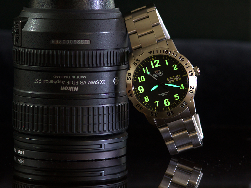

FEM7A001D
Циферблат глубокого угольно-синего цвета (матовый), с большими арабскими желтыми цифрами от 1 до 12, кроме 3. Индексы также желтые. Крупные цифры и разметка выполнены из люми. На цифре три имеется два окна с кратким днем недели и числом. Окна оторочены желтой рамкой. Дата отображена на белом фоне черным красивым шрифтом. Календарь имеет два языка - английский и испанский. Под цифрой 12 имеется блестящее лого и слова ORIENT Automatic белой краской. На цифре 6 надпись белой краской - Water resist 100 m. Минутная и часовая стрелки центральные, классические мечеобразные, покрыты черным блестящим лаком, имеют достаточно люми на своей поверхности. Секундная стрелка также центральная, наполовину покрыта черным блестящим лаком, наполовину покрыта белым лаком, стрелообразная, на кончике имеется люми.

EM7A001B
EM7A001B
