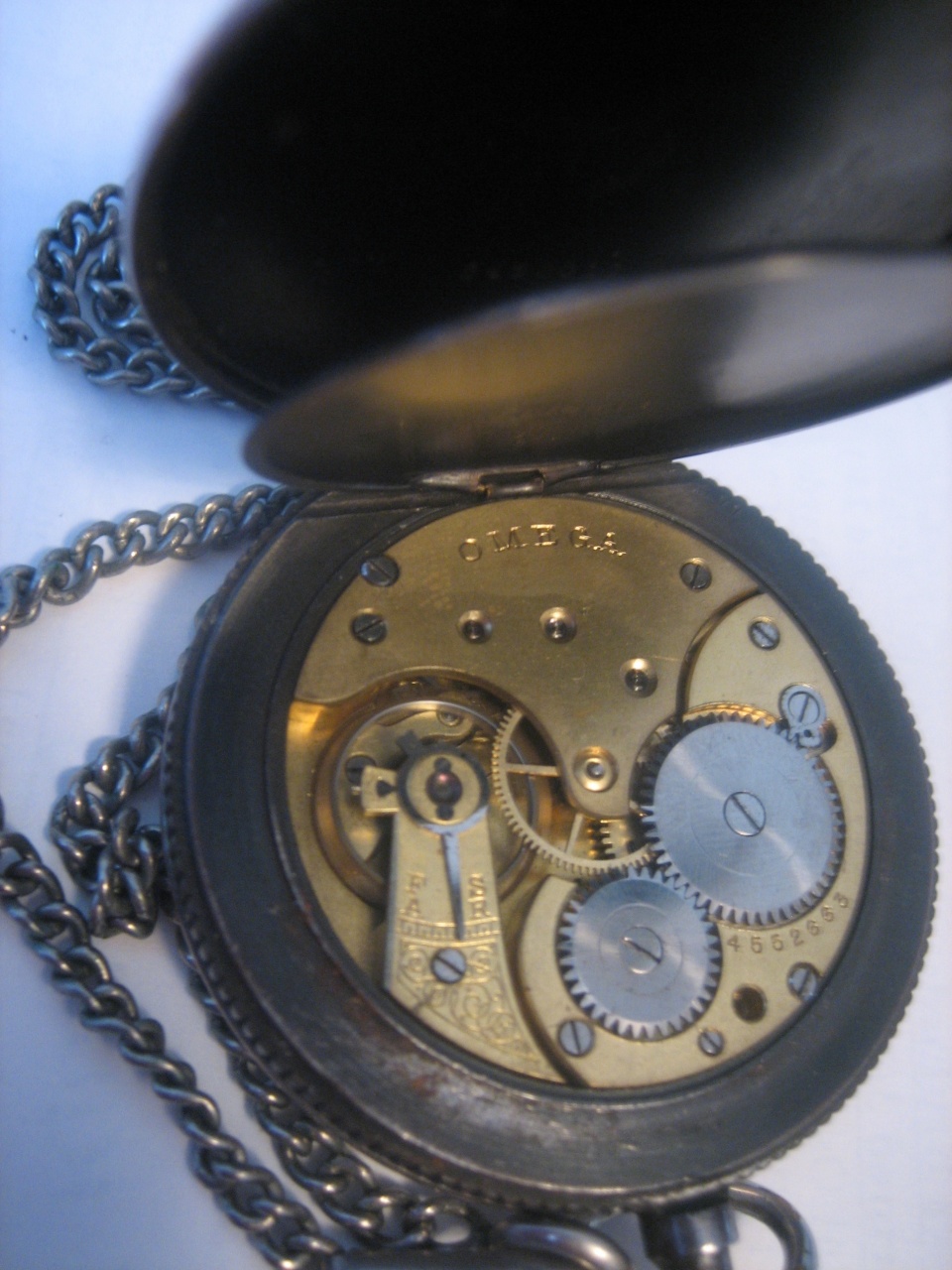

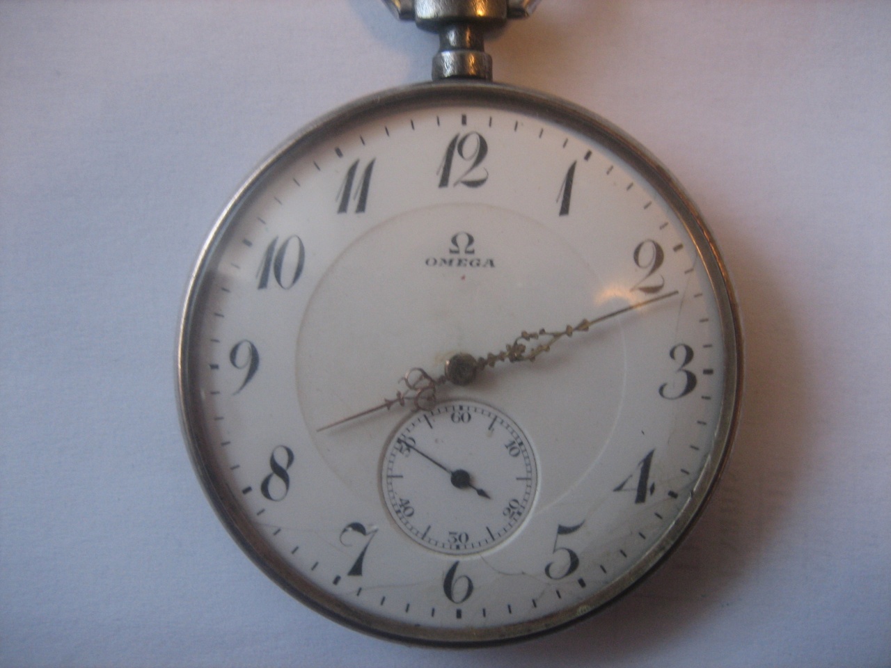

Помогите определить время выпуска этих часов!!!!
И если возможно по больше информации о них!!!
№корпуса 5430011, №механизма 4552663
ПОЖАЛУЙСТА!!!!!!!!!!!

Год выпуска между 1912 и 1916 судя по номеру механизма: http://www.german242.com/articles/omega_serial.htm
По номеру корпуса если интересно могу посмотреть в книге Омега, сочетание годов по механизму и корпусу может дать чуть большую точность датировки.
Механизм по виду абсолютно стандартный Омеговский тех лет.
Если есть какие-то надписи на крышке, было бы интересно посмотреть на фото. Если есть - выставите пожалуйста, а также укажите размеры часов и механизма по диаметру.
Удачи.

Надписи нет.
Размер корпуса 5см
механизма 4см
Напишите пожалуй ста по подробней
по поводу часов. Может для меня станет понятней откуда они у меня в семье! ! ! СПАСИБО

Поподробнее будет сложно без снимков крышки (тогда хоть попонятнее будет если они серебрянные например - то будут пробы на крышке). Если есть какие-то памятные надписи - они также могут дать дополнительные сведения об истории часов.
Ну а чтобы просто дать представление про Омеги тех лет, вот, например, описание Омеги 1910 года выпуска похожей на Ваши. Посмотрите на фото и рассказ: http://www.german242.com/sh/s445_omega.htm
А так только смогу добавить интервал года выпуска корпуса по его номеру. Постараюсь вечером написать если удасться.

Как обещал, добавляю. По номеру корпуса Омеги сделаны между 1913-1918 гг.
Механизм абсолютно классический калибр "Омега". Так что судя по сочетанию номеров корпуса и механизма Ваши часы были сделаны скорее всего в районе 1913-1916 годов.
Так что удачи и если сделаете фото крышек было бы интересно на них взглянуть.

Вот что-то похожее:
http://www.ranfft.de/cgi-bin/bidfun-...2uswk&Omega_19

Это да, только если верить ТС то диаметр калибра 40 мм - это Омега 18". Такой также выпускался в это время практически один в один похож на этот 19".
