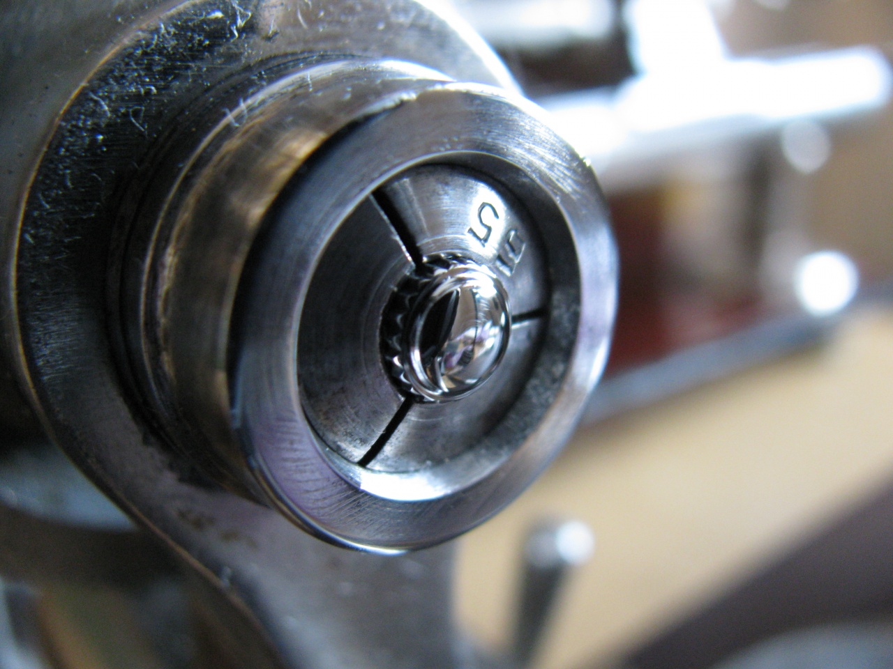

Материалы: наждачка 240-2000, войлочный и резиновый абразивный круг, скотч малярный, паста гои. Оборудование: съемник рантов, токарный и шлифовально-полировальный станок, колба для проверки герметичности. Грубые вмятины и рытвины убирались на ток.станке резцом.

Да если корпус без покрытия, то так удается. А вот с покрытием такой номер не прокатит. Вмиг латунными станут из хромированых или позолоченых.

С покрытиями не работаю!сложная процедура подготовки,ну о вредности-знаете.Извините за головоломку с фото,кому интересно,поймет последовательность.

Достойненько, а логотип на головке пришдлось срезать, восстановлению не подлежал?

Думаю ободок лучше на оправку посадить, уж както хлипковат он для губок патрона, но это так, если надо проточить,

Graf,внимательно отслеживаю Ваши неголословные труды,очень помогают в работе.Логотип клиенту неинтересен,поэтому работа упростилась,рубцы на головке доходили до 0.8мм.Ободок хотел посадить на оправку,но его жесткость удивила,ведь он действительно протачивался.
