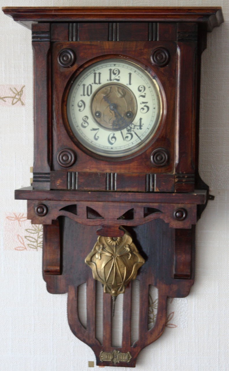

Здравствуйте, помогите, пожалуйста, определить марку и стоимость вот этих часов

Добрый вечер, HATA, добро пожаловать на форум.
Ваши часы были изготовлены немецкой часовой фабрикой "Gustav Becker" в г. Фрайбург (ныне г. Свободица, Польша). Надпись на гонге гласит "VFU Universal" - это "универсальный" гонг с резонатором, а VFU расшифровывается как "Vereinigte Freibuger Uhrenfabriken A.G." - совместное предприятие, объеденившее многие фрайбургские часовые фирмы в 1899 году, такие, как Gustav Becker, H. Endler & Co, Concordia & Co., Uhrenfabrik Kappel & Co., Regulatorfabrik Germania, Uhrenfabrik Carl Böhm, Barbath и Borussia. Все эти крупные и мелкие фабрики имели экономические проблемы и предпочли работать на одну торговую марку (которой была выбрана Gustav Becker), нежели разориться.
Судя по дизайну корпуса, выполненного в стиле "Модерн", ваши часы относятся к периоду 1900-1912 годов. Более точно годы выпуска можно сказать только видя фото задней платины механизма. А если там есть еще и серийный номер, то датировать часы будет совсем просто.
Стоимость рыночная таких часов сейчас (на ходу) в районе 10-15тр. У ваших часов отсутствует навершие.

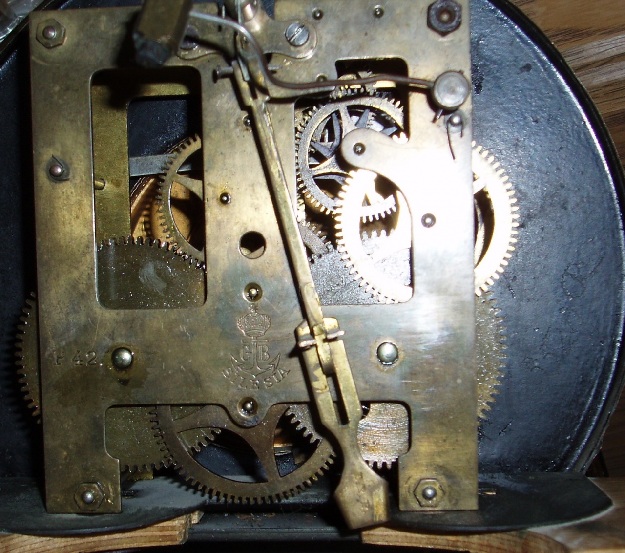

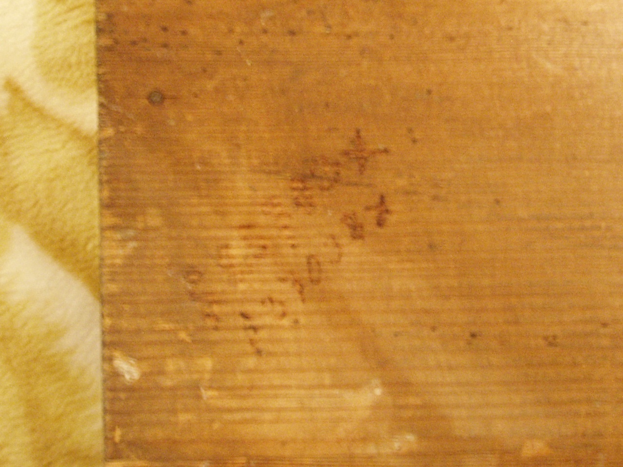

Здравствуйте, Олег! Выкладываю фото механизма, может оно поможет точно датировать часы. На маятнике (не видно по фото) буквы D.R.P. И ещё выкладываю фото цифр на задней стенке часов, может они ничего и не значат. Серийного номера я не увидела.

HATA, добрый день!
Единственное уточнение: такие механизмы появились в производстве с 1908 года, модификация, как у вас, с цевочными трибами - с 1912-13го годов. Т.е. датировка сужается как минимум до интервала 1912-14гг.
