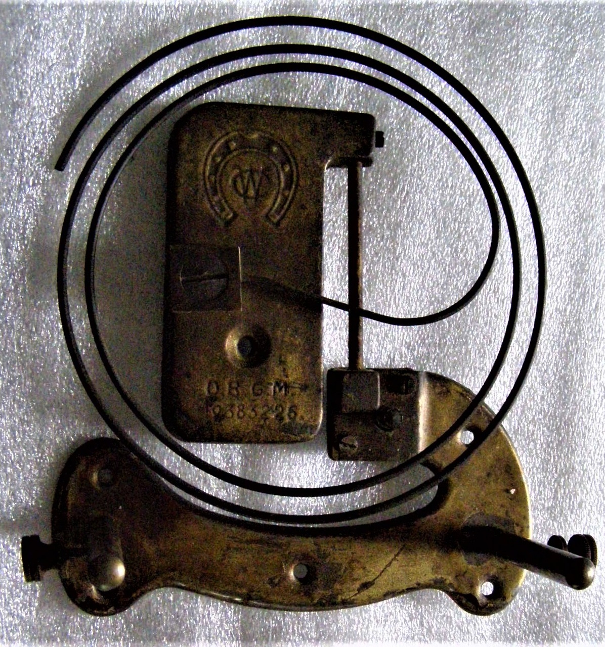

Здравствуйте! Приобрел на блошином рынке часы Карл Вернер. На самом механизме клеймо подкова со звездой, а вот на гонге клеймо подкова с буквами и стоит серийный номер. Это солянка, или так и должно быть? Ну и по цене скажите пожалуйста приблизительно.

Сообщение от grigori Посмотреть сообщение
Добрый день!
На резонаторе гонга стоит номер патента, который выдан в июне 1909 года.
Т.е Ваши часы сделаны не раньше этой даты и не позже 1913 года, когда фирма была приобретена Kienzle.
С уважением, Татьяна

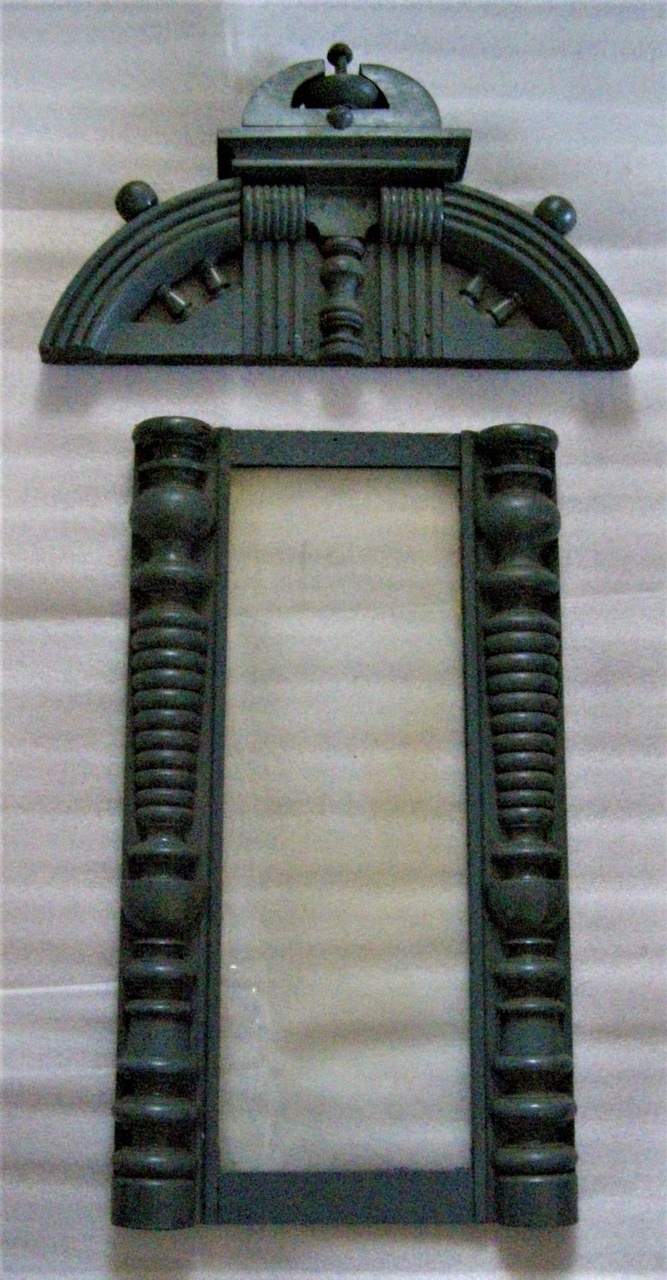

Сам корпус даже показывать стыдно. "уникум" какой то покрасил их серой краской. Так то все на месте, крепкий без шашеля, единственное кончика бороды не сохранилось. Как посмотрю на него аж страшно становится, как же эту серую краску снимать.

P.S. недавно была похожая тема на американском форуме с патентом 383226 https://mb.nawcc.org/threads/werner...-clock.197751/

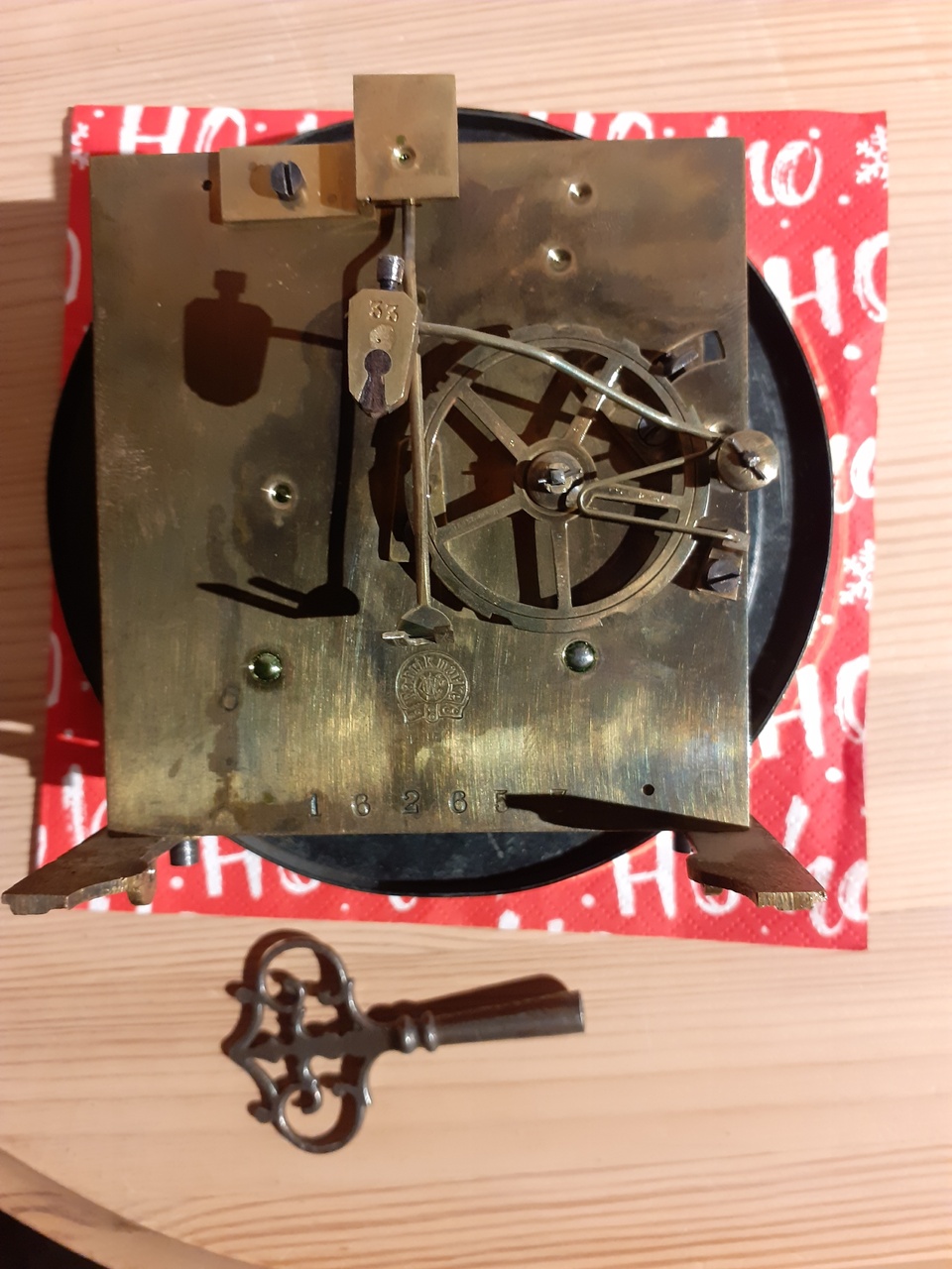

Добрый день, Татьяна!
Вероятно, Вам будет интересно взглянуть на вот этот экземпляр. Carl Werner. Корпус в отличном состоянии, но само имя не особенно громкое.
С уважением,
Игорь

Сообщение от IVS63 Посмотреть сообщение
С уважением,
Игорь
Игорь, добрый день!
Спасибо за этот экземпляр.
На самом деле фирма Carl Werner солидная и уважаемая. Когда я только начинала читать часовые форумы, то столкнулась с забавной ситуацией: все хорошие механизмы без сигнатуры приписывали этой фирме.
На рубеже веков фирма перестала вести нумерацию, поэтому до начала 20 века у меня достаточно большая база данных, а дальше уже статистика несолидная.
Пик производства был в 1908-ом году, фирма имела несколько филиалов за границей.
Ещё про Carl Werner: я полагаю, что они действительно делали много механизмов на сторону. Например, есть достаточно большое количество механизмов фирмы Gebruder Maier, у которой самые большие серийные номера за 70 тысяч и казалось бы можно зачислить в крупные производителя, а на самом деле есть низкие серийные номера до 7 тысяч, потом средние от 20 до 30 тысяч и третий кусок от 70 до 76 тысяч.
Есть и другие фирмы с такой же "рваной" нумерацией, т.е. можно сложить этот пазл и доказать причастность CW к этим производствам.
Как всегда не хватает времени этим заняться.
Кстати, достаточно много механизмов делала фирма Carl Werner для очень самостоятельной фирмы LFS. http://forum.watch.ru/showthread.php...B7%D0%B8%D0%B2
Если краска масляная, то особых проблем не будет, а вот если нитро, придётся помучится.

Татьяна, спасибо за ответ и очень интересную информацию. А вот этот экземпляр с его серийным номером поддаётся датировке?
Этот пользователь сказал Спасибо! IVS63 за это сообщение:
Oled (10.01.2024)
Старый 09.01.2024, 19:22
Аватар для TatynaS
TatynaS TatynaS вне форума
Регистрация: 31.05.2015
Сообщений: 4,506
Сказал(а) спасибо: 5,218
Поблагодарили 7,967 раз(а) в 3,312 сообщениях
Очень близко к 1890-ому году
