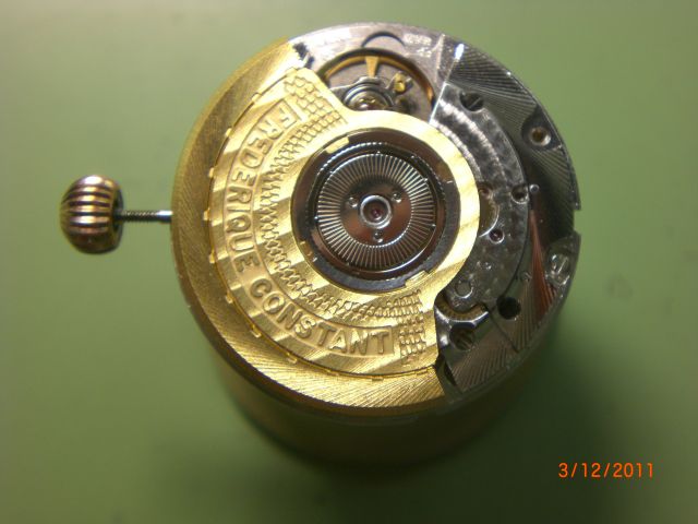

большая дата сбрасывает по два числа
Не могу разобраться почему в часах Frederic Constant Big Date Time Carree большая дата сбрасывает по два числа сразу, при ускоренной коррекции календаря - все работает нормально (модуль Frederic Constant c функцией второго часового пояса)

Можно фото механизма?
Недавно ремонтировал похожую проблему-был погнут рычаг на суточном колесе. Сначала перебрасывал дату как положено, а потом еще цеплял выгнутой частью.

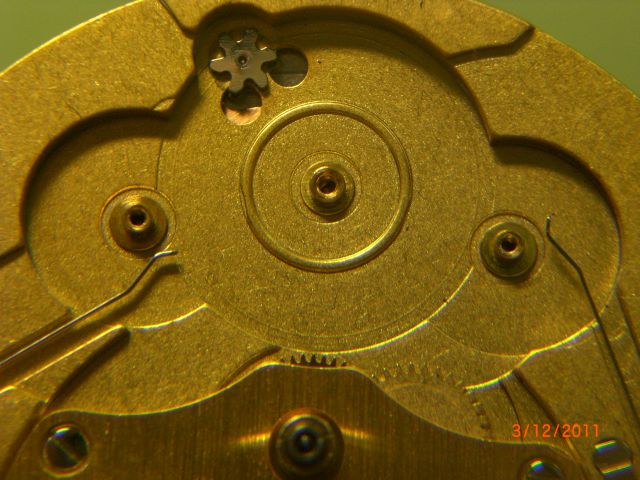

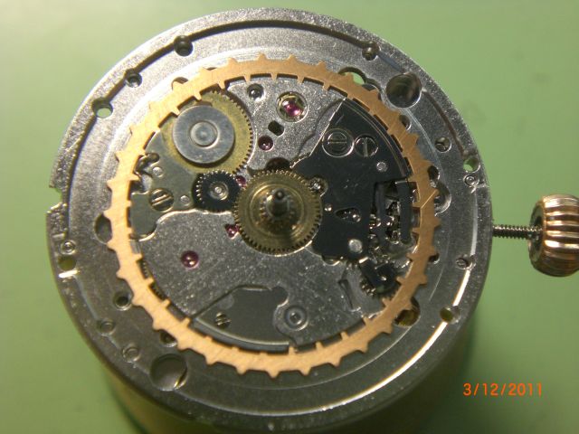

фото механизма, кстати замена суточного колеса и каледарного фиксатора не помогло.....
ID:	82881   Нажмите на изображение для увеличения

Смотреть передачу надо

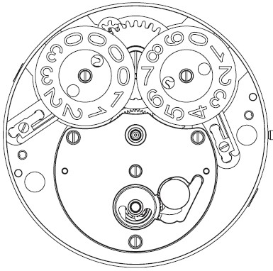

Сообщение от Алиферов Геннадий Посмотреть сообщение
Похож?

Это модуль Technotime 651.00 для ETA 2892A2. Но мы здесь не про это.
Можете сделать фото, со снятым мостом календаря? Тот который в центре модуля, сверху.

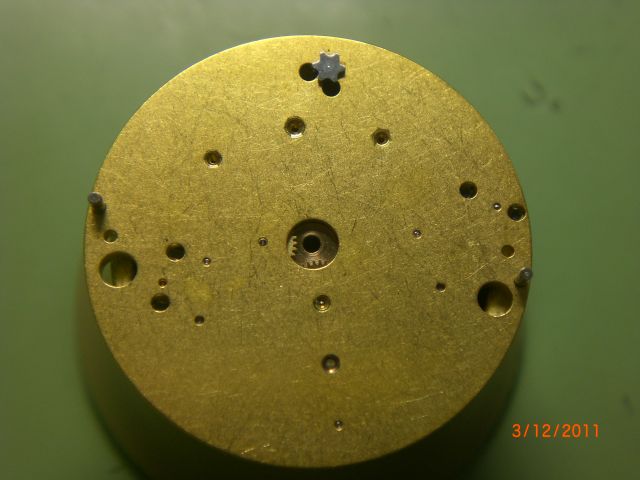

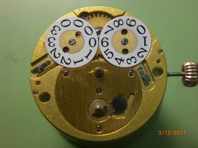

не совсем понял о каком мосте идет речь, так чтоли?
ID:	82903   Нажмите на изображение для увеличения
Старый 03.12.2010, 18:30
Аватар для Андрей Крукович
Регистрация: 07.04.2006
Сообщений: 9,926
Сказал(а) спасибо: 2,474
Поблагодарили 7,330 раз(а) в 3,653 сообщениях

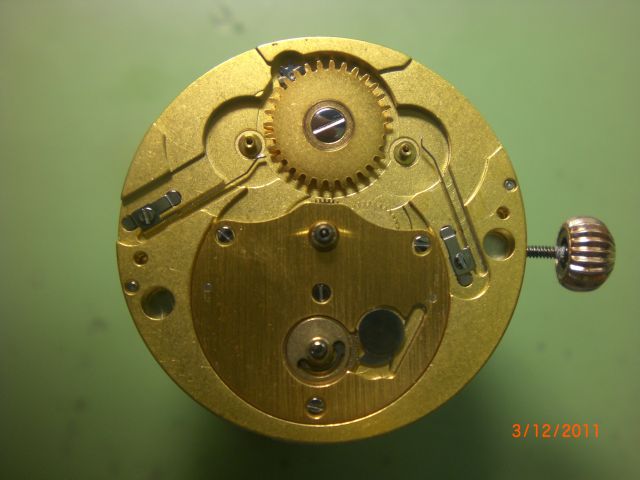

Не так выразился, сорри.
Надо открыть всю передачу от часового колеса до этого маленького колесика, что на "12 часов" на ваших фото.
Наверно надо весь модуль открутить от механизма. Уже не помню точно (тот что недавно делал, другой модуль был)
Старый 03.12.2010, 18:59
Алиферов Геннадий Алиферов Геннадий вне форума
Регистрация: 27.04.2010
Адрес: Волгоград
Сообщений: 52
Сказал(а) спасибо: 9
Поблагодарили 15 раз(а) в 12 сообщениях
ааааа, вот так?
ID:	82905   Нажмите на изображение для увеличения
