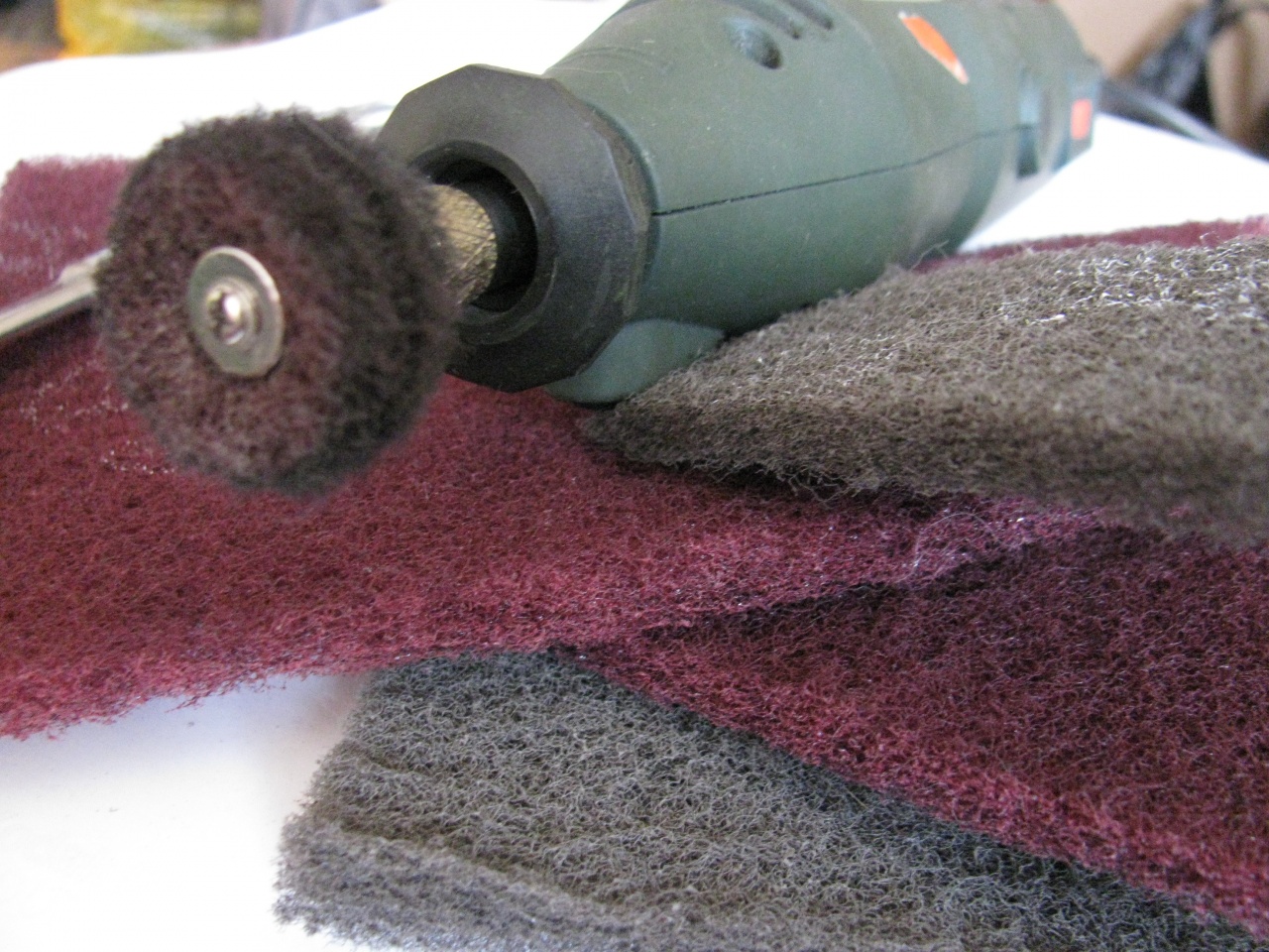

В завершении просится механическая обработка, для придания "дымчатости", легкое касание на больших оборотах скотчбрайтом. Но это кому как нравится.

Stanislav: скотчбрайт- это абразив, но в отличии от наждачки, на ворсистой подложке. продается в лакокрасочных отделах для авто. Есть и на дисках,но дороже. Применение описывалось в недавних темах - чего не понятно,поможем!

Dwatch
К сожалению вы приобрели не то,это губка для легкодоступных участков! У ювелиров это абразивное волокно, плоское просвечивающее на свету толщина 6-8мм. 5 видов зернистости и цветов. В авторемонте скотч-брайт (Scotch-Brite) 3 вида коричневый,серый,золотой, для матирования поверхности под покраску и аллюминия,в нашем случае для однородной матированной поверхности
