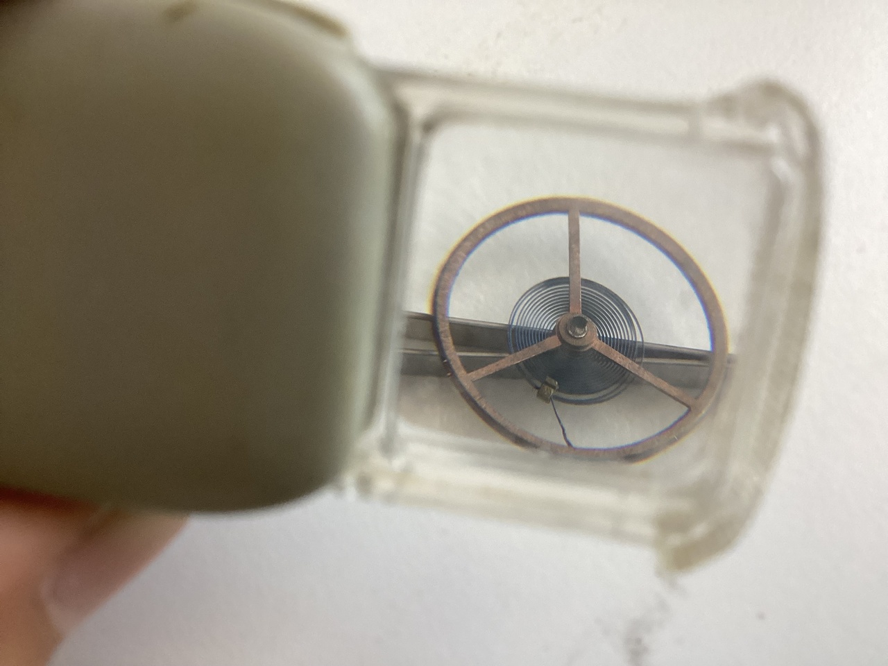

Всем здравствуйте.
Интересно, в России есть умельца по восстановлению цилиндра на баланса?

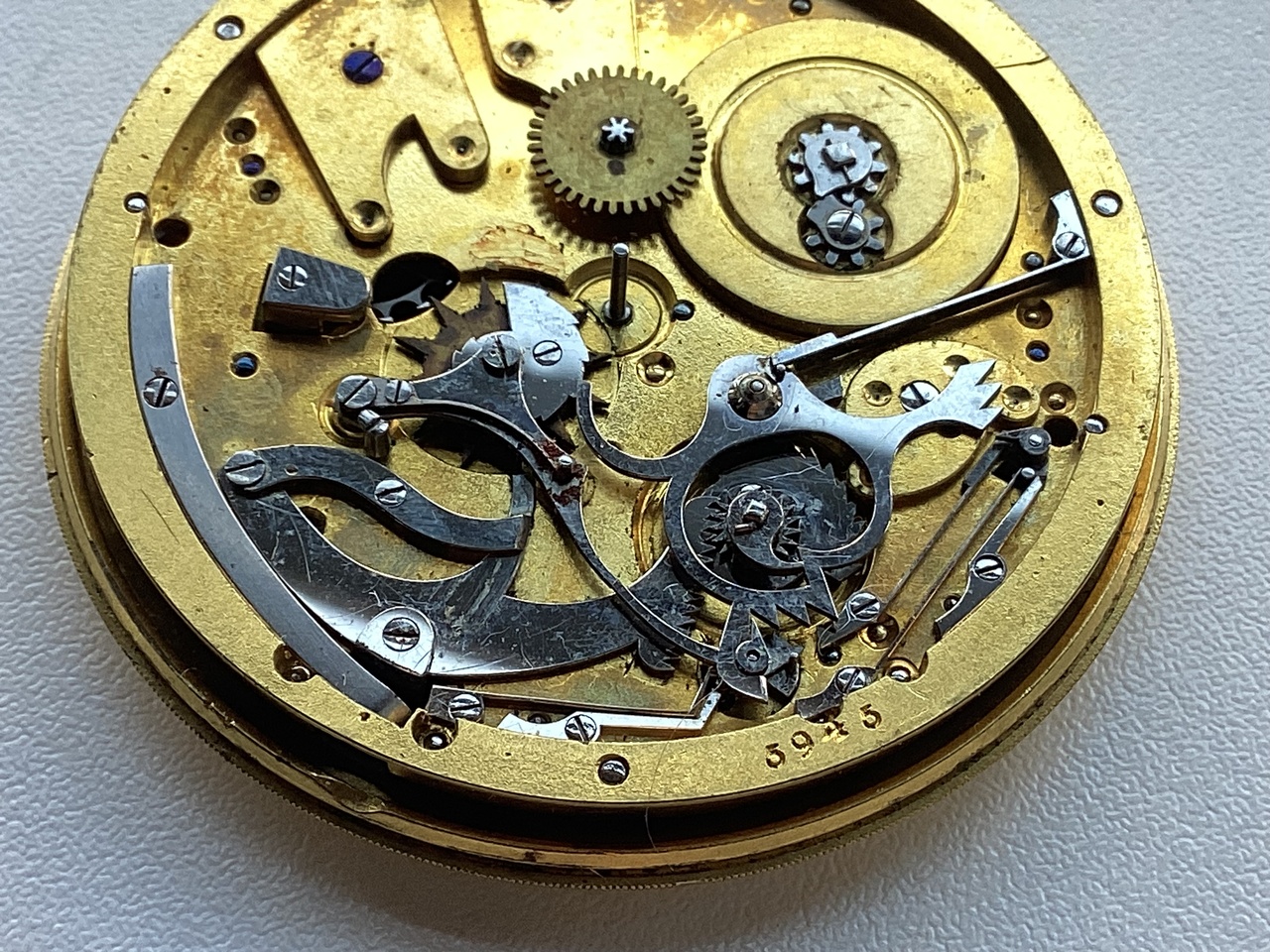

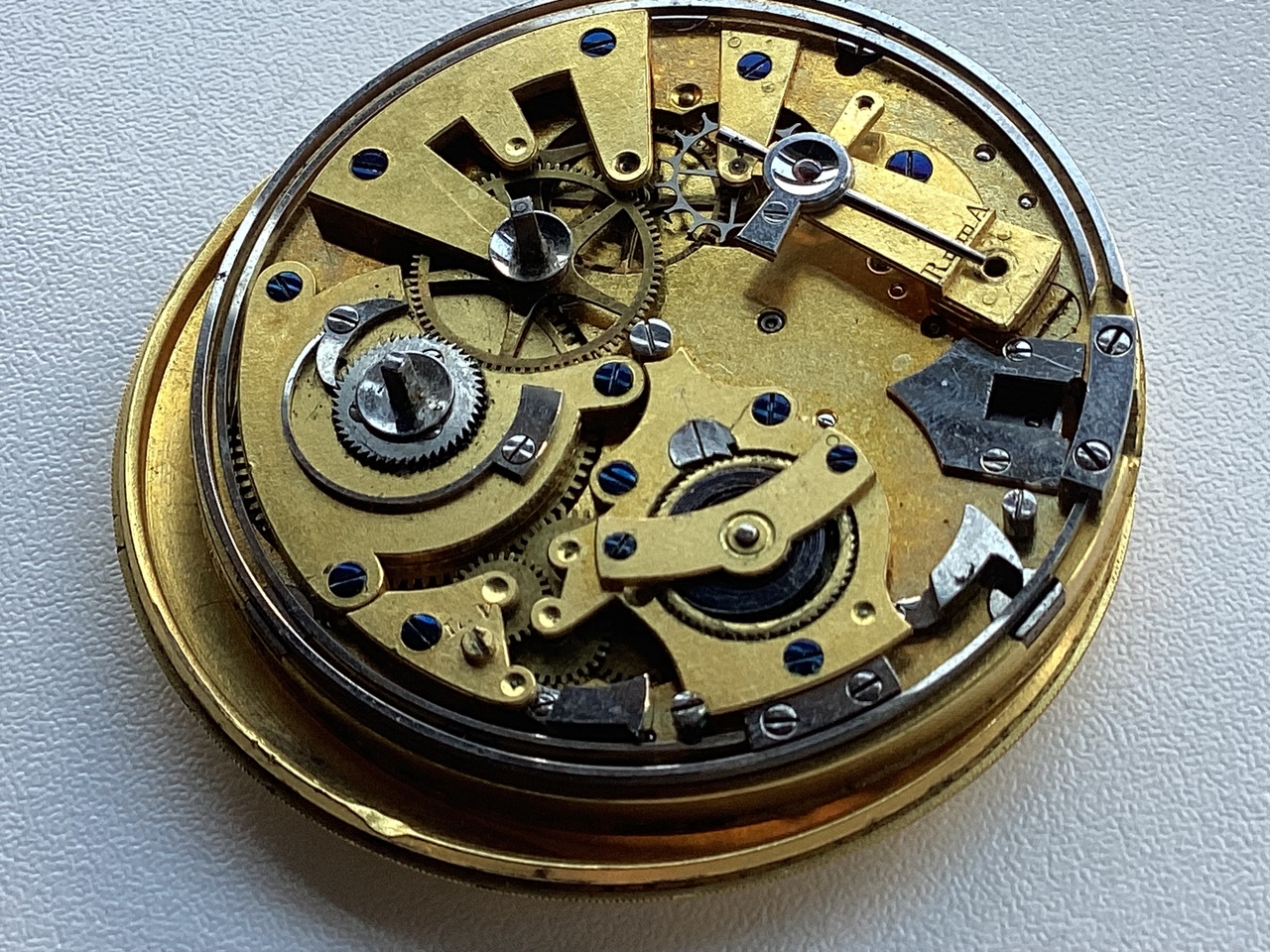

По механизму
Дмитрий, вот что есть в наличии.
Я думаю этот механизм с циферблатом явно не стоит 5000 руб)).
А кто бы мог взяться за такое дело у нас в РФ? Один контакт в Варне мне дали и с товарищем предварительно связался. Но может знаете кого-то в РФ? Хотелось бы восстановить данные механизм. Что думаете?
Такой сложный механизм (судя по деталям, с боем?) и при этом с цилиндровым спуском? Крайне странное сочетание.

По механизму
Четвертной репетир с цилиндровым спуском начало-середина 19 века. Нормальная практика того времени. Да часы с боем

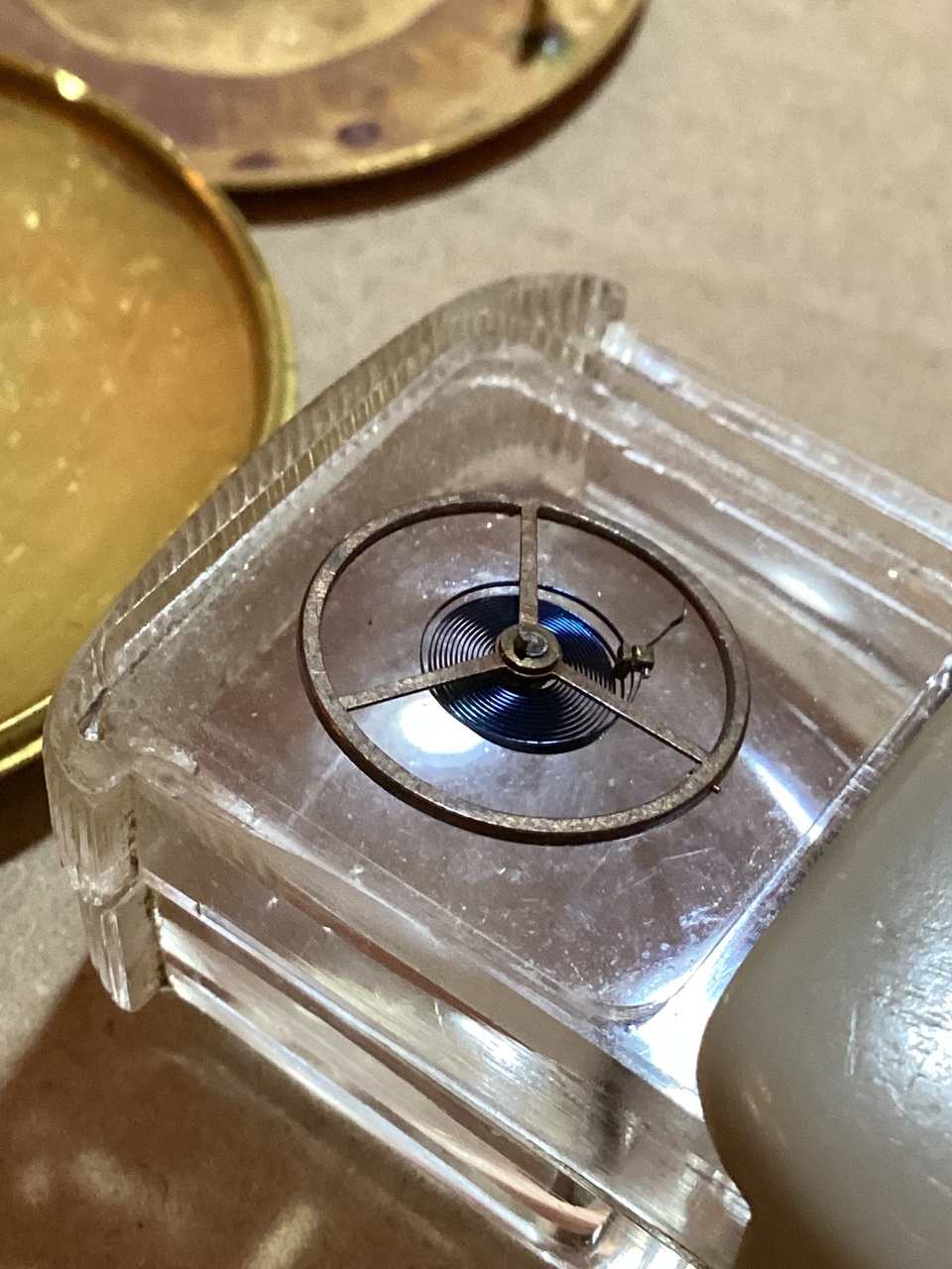

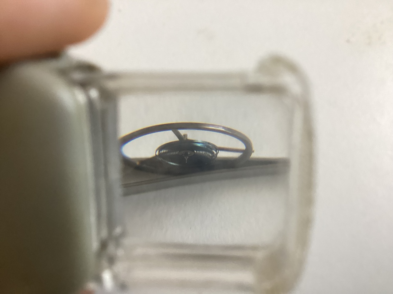

По балансу
Как то так. Тут еще мне сказали одну фишку данного механизма. Имеет обратный спуск. И цилиндровое колесо нестандартное. Зубья вниз.
