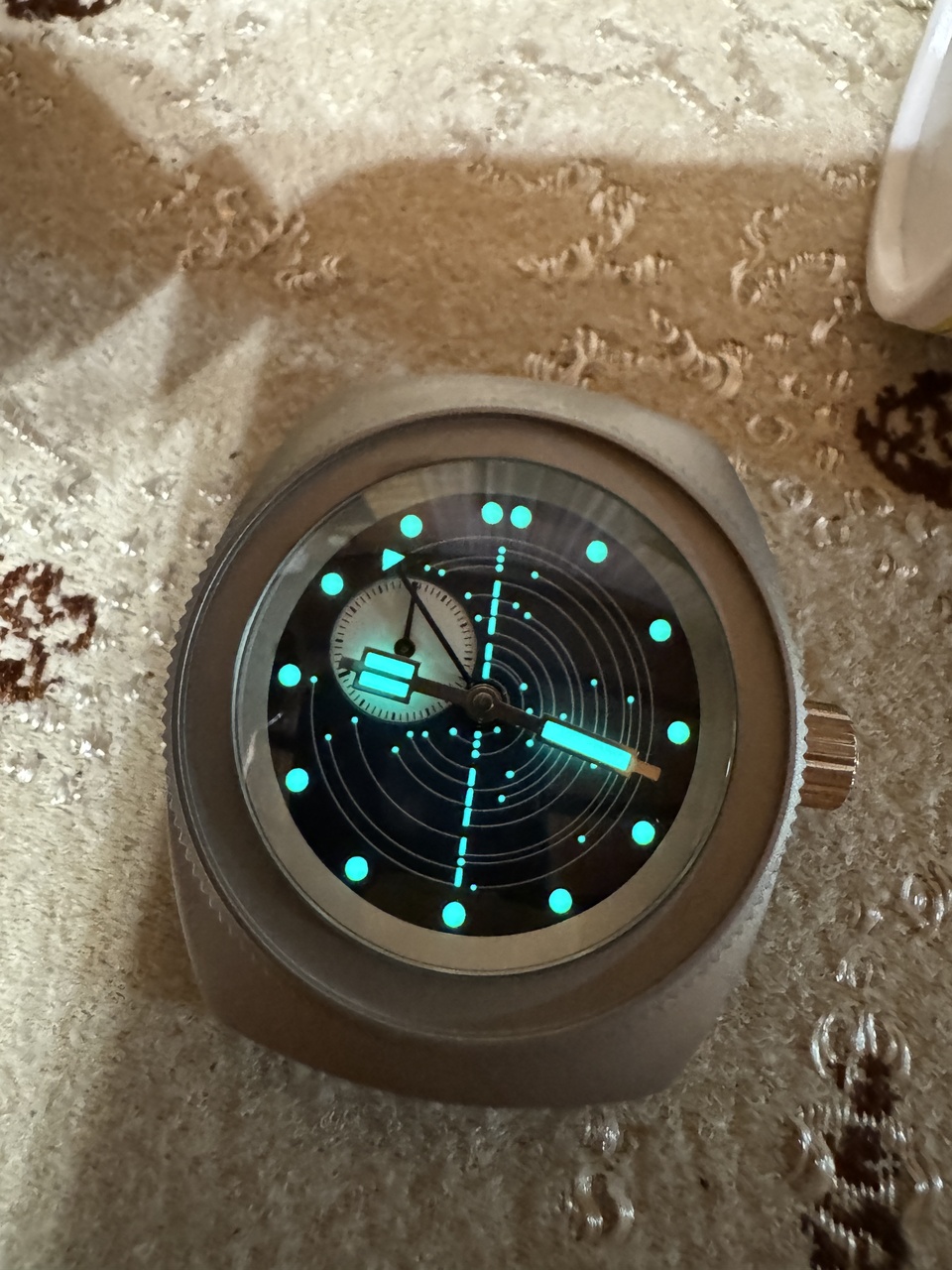

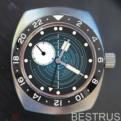

На просторах Али нашел Корпус бочка для механизма восток. Жду прибытия! С синим купольным сапфиром.
Не знаю какие в него вставить? Космос или командирские
оба варианта из фотошопа прилагаю/
кому ссылка нужна в личку.

Космос интереснее смотрится. Я Белого Туриста поставил, хочу еще парусник собрать.

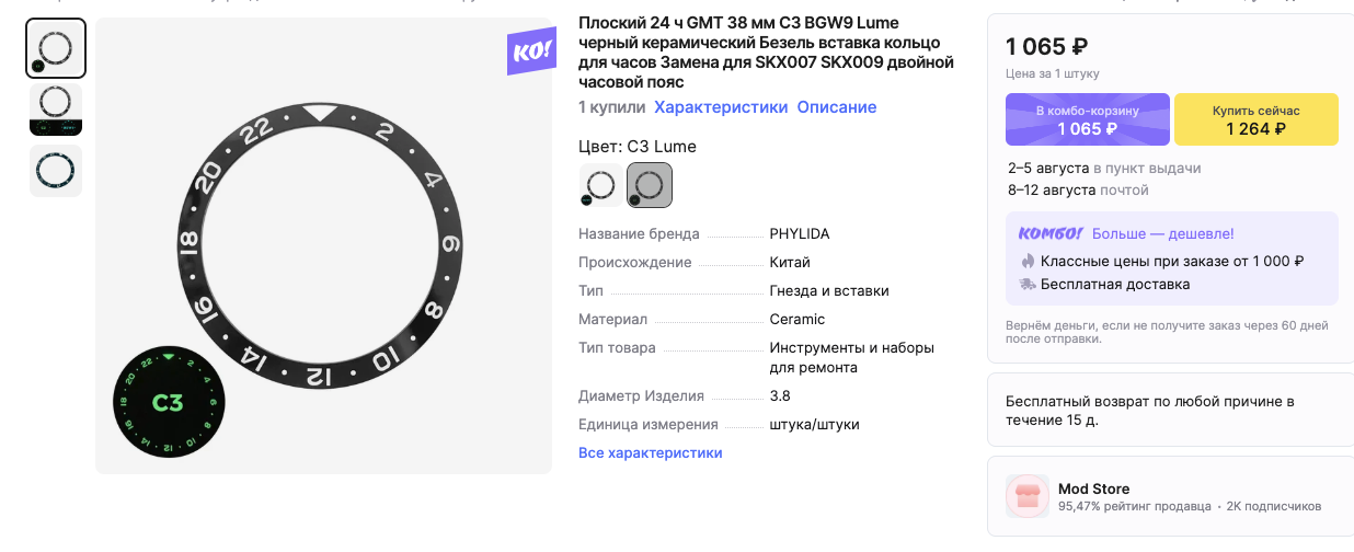

5700 кузов без головки. задней крышки и гайки
керамика (Плоская) подходит любая от SKX007 38ммХ31,5мм

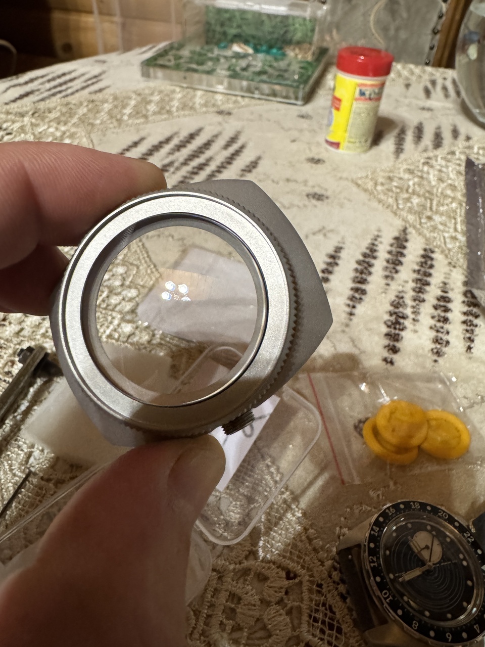

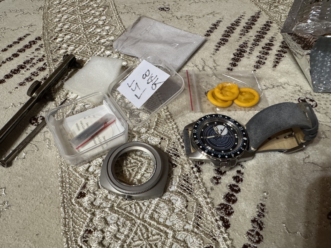

Корпус прлучил, но родной вал не подходит, короткий! Подскажите где вал приобрести удлинненный?

На Мешке, Авито....
