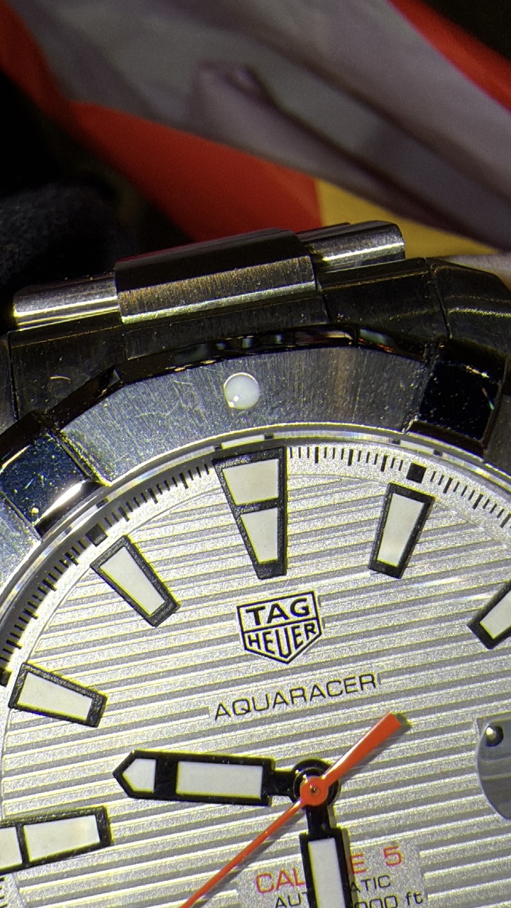

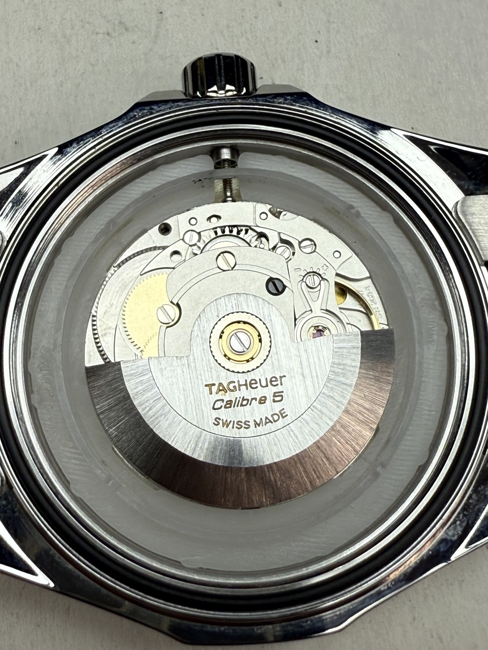

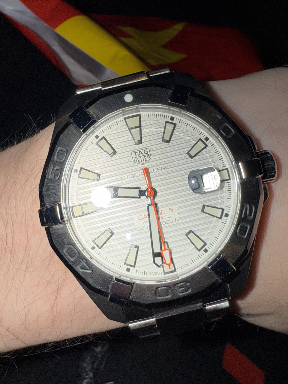

Помогите определить подлинность часов
Вот такие Tag Heuer, ребят, помогите пожалуйста определить оригинал ли это? Звонил в дилерский сервис ЭлПиАй, говорят даже гарантия действует ещё.

Правильные фото жемчуга нужны. Должен быть крупным и утопленным. Что видно, на оригу похоже
Вот, очень вероятно , подделка. Мелкий и торчит
https://www.reddit.com/r/Watchexchan...0927_full_set/
https://imgur.com/a/tag-heuer-aquara...ba0927-ylH1Rgh
Фото хорошие, автор сам не знал, что продает, походу

Встречал на просторах "refurbished TAG" уж не помню точно модель. Паль проступила на мой взгляд, только в виде пружинки инкаблока на камне баланса. TAG-и вроде в своих часах используют elabore grade механизмы а на фото был явно стандарт, который имеет другую форму пружинки. Но это на мой непрофессиональный взгляд. Поэтому я бы таки открыл в толковом сервисе часы ,чтобы не иметь сомнений в будущем.
Если конечно цель купить, а не продать )
