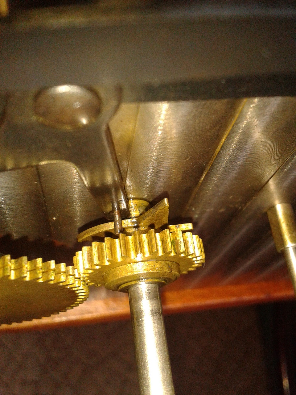

Да вроде всё нормально, зубцы не погнуты они из толстой латуни, олин длиннее и под прямым углом, это пол часа. Вот фото.

центральная ось с кулачком легко вынимается из механизма, на задней платине надо повернуть стопор и вынуть ось
у ОЧЗ ведь непрямой привод минутной оси, кроме этого кулачка на оси больше ничего нет
хотя в износ тоже слабо верю, понаблюдал бы за работой механизма со снятым циферблатом
