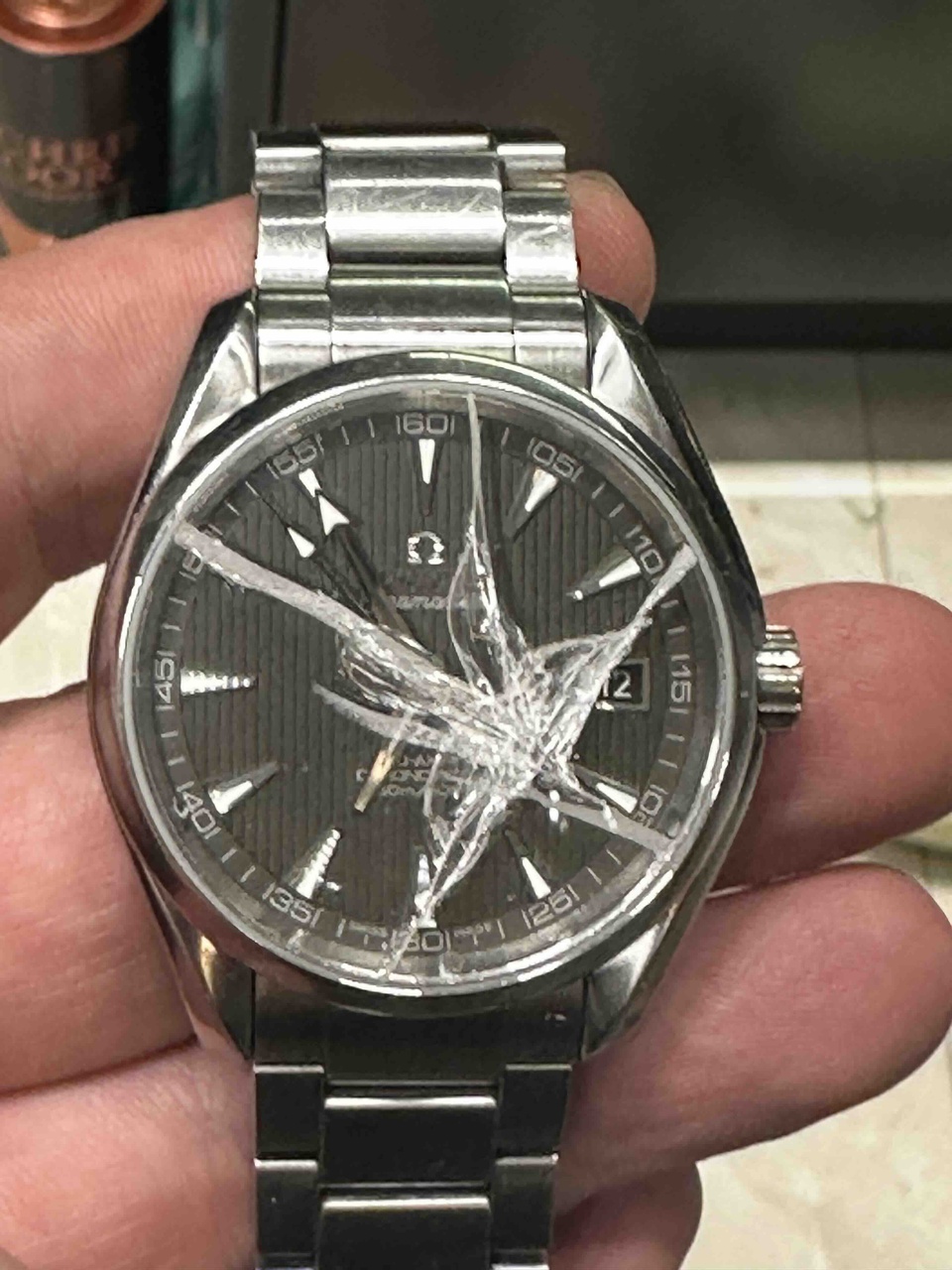

Всех приветствую! Подскажите, что за дефект на стекле и причина его возникновения.

Похоже на проблему с антибликом

Согласен. Омега и внешний антиблик это вечная боль

Потертости на антиблике.
И на уровне надписи De Ville слева крестообразная царапина на нём же.

Это потёртость от соприкосновения стекла с твердым предметом.
Сообщение от Teodorez Посмотреть сообщение
Странное заявление. Можно подумать, что у Zenith, Longines, Chopard, IWC или Breitling внешний антиблик на стекле не подвержен царапинам.

Это и есть проблема - ради маркетинга всё что угодно - когда на супер-твёрдое сапфировое стекло на внешнюю сторону наносят антибликовый слой, который царапается. Спрашивается, а нахрена тогда сапфировое стекло?
Rolex на такую хрень не ведётся.

У Rolex накладная лупа с антибликом. На ней (на антиблике) бывают царапины.

Накладная лупа у Ролекса с внутренней стороны. На внешней стороне у Ролекса отродясь не было антиблика.
На такую туфту как внешний антиблик могли подвинуть только "эффективные менеджеры", ИМХО.
Внешний антиблик смотрится, конечно, лучше, чем без него. Вот на это пользователи и ведутся. Пока не появятся царапины.
------- ДОБАВЛЕНО ЧЕРЕЗ 19 МИН --------
Только недавно заснял свои любимый Zenith Elite. Он с сапфировым стеклом с двухсторонним антибликом. Раньше раздражал только один дефект внешнего антиблика. А сейчас, да твою же м..., уже, как минимум, три дефекта. Это не загрязнения - это образовались дефекты на поверхности сапфира.
См. около буквы "Z" в слове Zenith, около метки "1" и старый дефект около окошка даты. Вот вам и внешний антиблик!

Как интересно выглядят дефекты антиблика, как будто он не царапается, а отшелушивается.

Без понятия, как так получилось (
Но на внешнем антиблике там есть и "классические" царапины, просто в этом ракурсе они не видны. Это притом, что я никогда не кладу часы так, чтобы стекло соприкасалось с любой твёрдой поверхностью.
По большому гамбургскому счёту, если, конечно, не наплевать на состояние стекла, то в моём понимании внешний антиблик допустим в тех случаях, когда есть хоть какая-то защита стекла. Например, за счёт высоких бортиков безеля/ранта - это предотвращает многие случаи соприкосновения стекла с твёрдыми поверхностями. Например, как это сделано в часах Caliber de Cartier.
