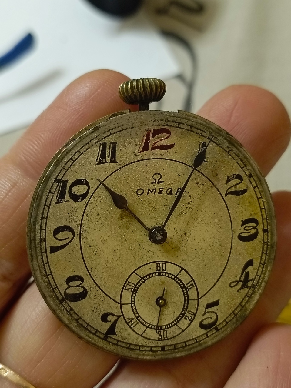

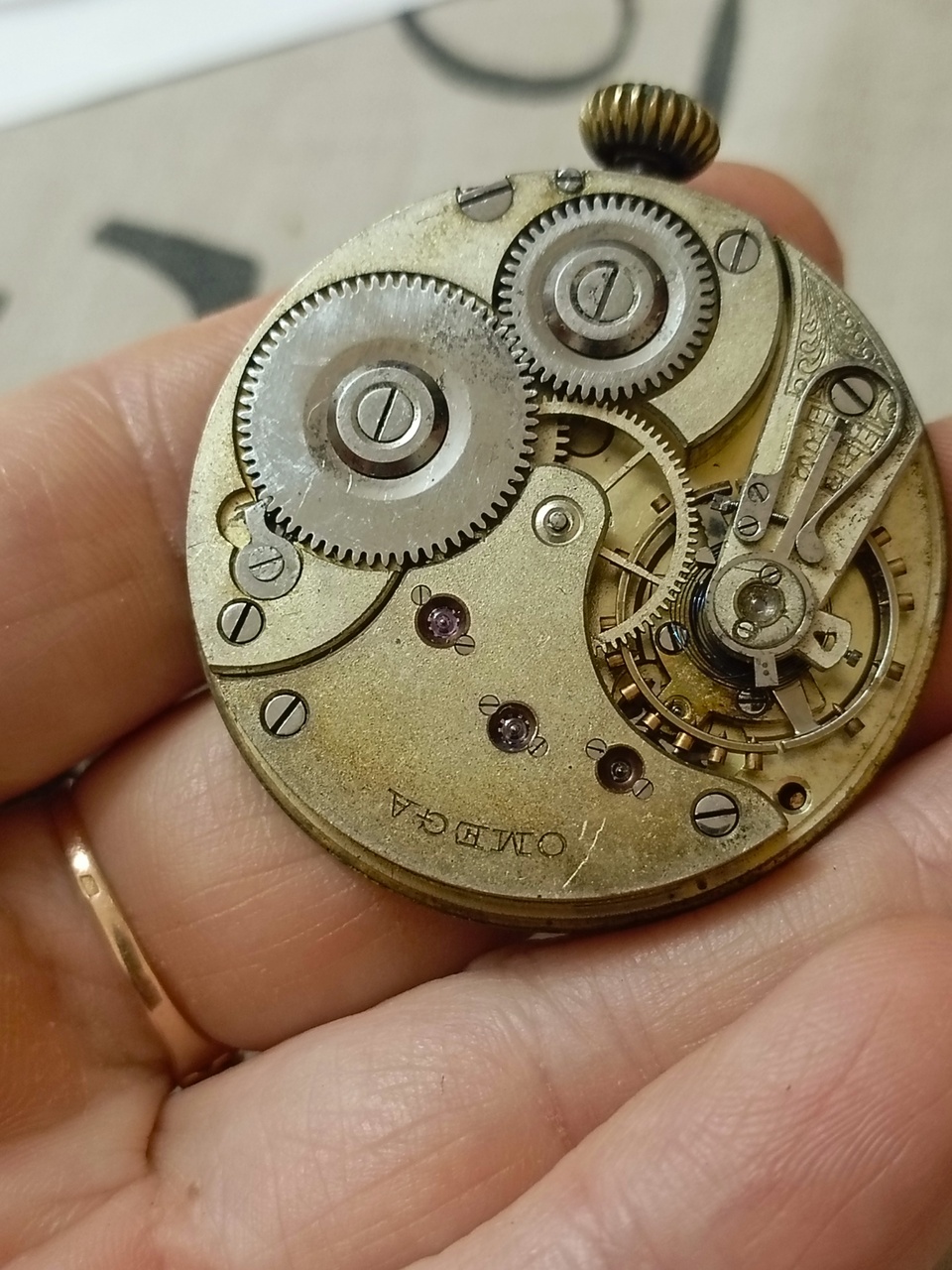

Подскажите пожалуйста что за модель часов , что из себя представляет какова ценность. В механизме баланс вроде бы целый, часы завел не пошли

А где часы?
Вижу механизм и мертвый циферблат

С битым балансом и перерисованным циферблатом? Не уверен... знаем это «вроде бы целый»

Сообщение от Авиатор Посмотреть сообщение
Если Механик покажет отмытые , посмотрим. Похоже их ПОДрисовывали но не "перерисовывали"

Сообщение от britpit Посмотреть сообщение
Тут не нужно что то показывать,все и так видно,циферблат артельного производства.Баланс надо смотреть.Смотрим на собачку и барабанные колеса-это одни из первых омег.Тогда еще крашеных циферблатов не делали.Шатоны обычно ставили для американского рынка.Механизм стоял в родном открытом корпусе,то что вал короткий,означает что их когда то воткнули в артельный наручный корпус.Донор это.

Волосок в них не закреплен, болтается свободно в воздухе.
Не понял, что я вам должен отмыть и показать

Это было про цифер ,если отмоется ,то будет яснее видно было ли вмешательство,подкрашивали ли и тд
