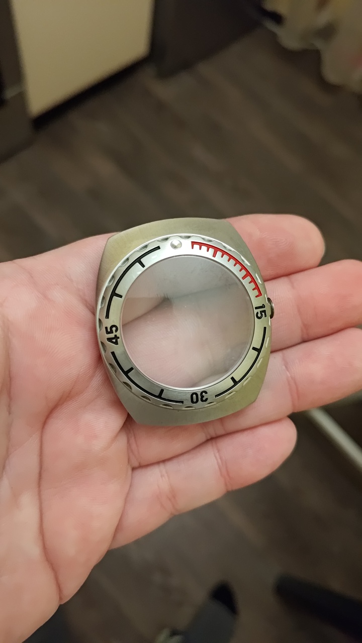

Чтото меня переклинило после отпуска, и решил я поменять стекло на своей 1967 (одной из) на стекло с нормальным антибликом.
Делать решил сам- что-то скучно стало , да и опыт новый...
Чтоб заказать стекло - надо вынуть старое и измерить его. Сказано сделано - разобрал часы, вынул мех с цифером. Цифер кстати имеет красивый изумрудный цвет , когда он без заводского ушлепного стекла… А стекло реально ОЧЕНЬ бликует…
Руками выдавить стекло не получилось , поэтому скачал и распечатал пресс для стекол, подкорректировав оправки именно под амфибию. Выдавилось стекло очень легко, ничего не грел, и не варил в кипятке
По фото корпуса видим что стекло запресовано в тонкое полимерное кольцо, совсем не глубоко, гдето на 1.5мм, и далее упирается в стальной буртик.
Параметры стекла – выпуклое с одной стороны, диаметр 31,05мм, полная толщина 3,68мм, тощина у края 2,68мм
Сейчас штудирую алик в поисках стекла, наверное буду ставить плоское, если найду – то с двусторонним антибликом…
Продолжение следует !

Сообщение от HooliganSpb Посмотреть сообщение
Ох и тяжело будет найти размер....
Вы про диаметр 31.05? Я более чем уверен что это типовая китайская стекляшка номиналом 31мм. Я когда-то на сейко брал сапфир в магазине Кристалл таймс на Али - там тоже на 5 соток стёкла были больше чем номинал.
А высота тут не принципиальна, лишь бы было не ниже чем родное. А если будет выше-будет красиво торчать над безелем

Сообщение от MegaZur Посмотреть сообщение
Думаю также
Дай Бог. Одна десятая сильно влияет на посадку. 0.05 не знаю.
