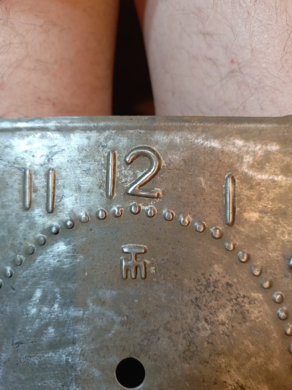

Нашлись на чердаке часы настенные. Решил восстановить, но не знаю как подобрать маятник, какой нужен. Никаких клейм на механизме нет. Вот только на циферблате. Буду благодарен за любую помощь! Гирька есть, цепочки нет)))

Это ходики 2/3 МЧЗ. Маятник у них такой же как и у маяковских, можете в теме про кукушки глянуть.

а можете размер маятника подсказать?

120мм

Подскажите, какой вес должен быть?

Не важно. Это ещё Галилей отметил.

Возьмите крышку от майонезной баночки диаметром около 60 мм.

Я в качестве линзы такого маятника использовал донышко от аэрозольного баллончика, выглядит немного поаккуратнее чем майонезная крышка.
