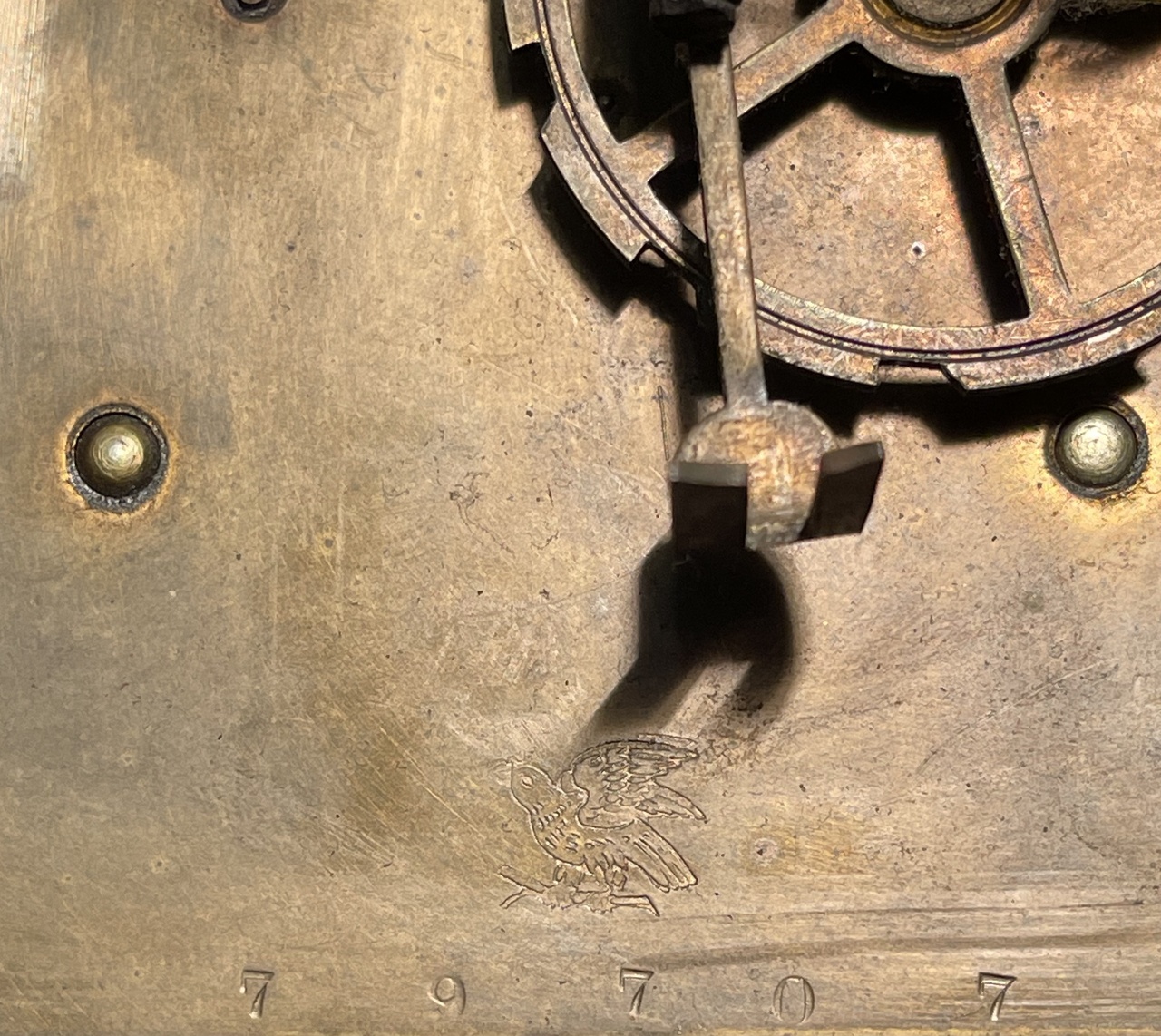

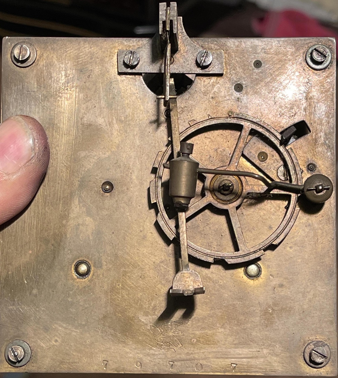

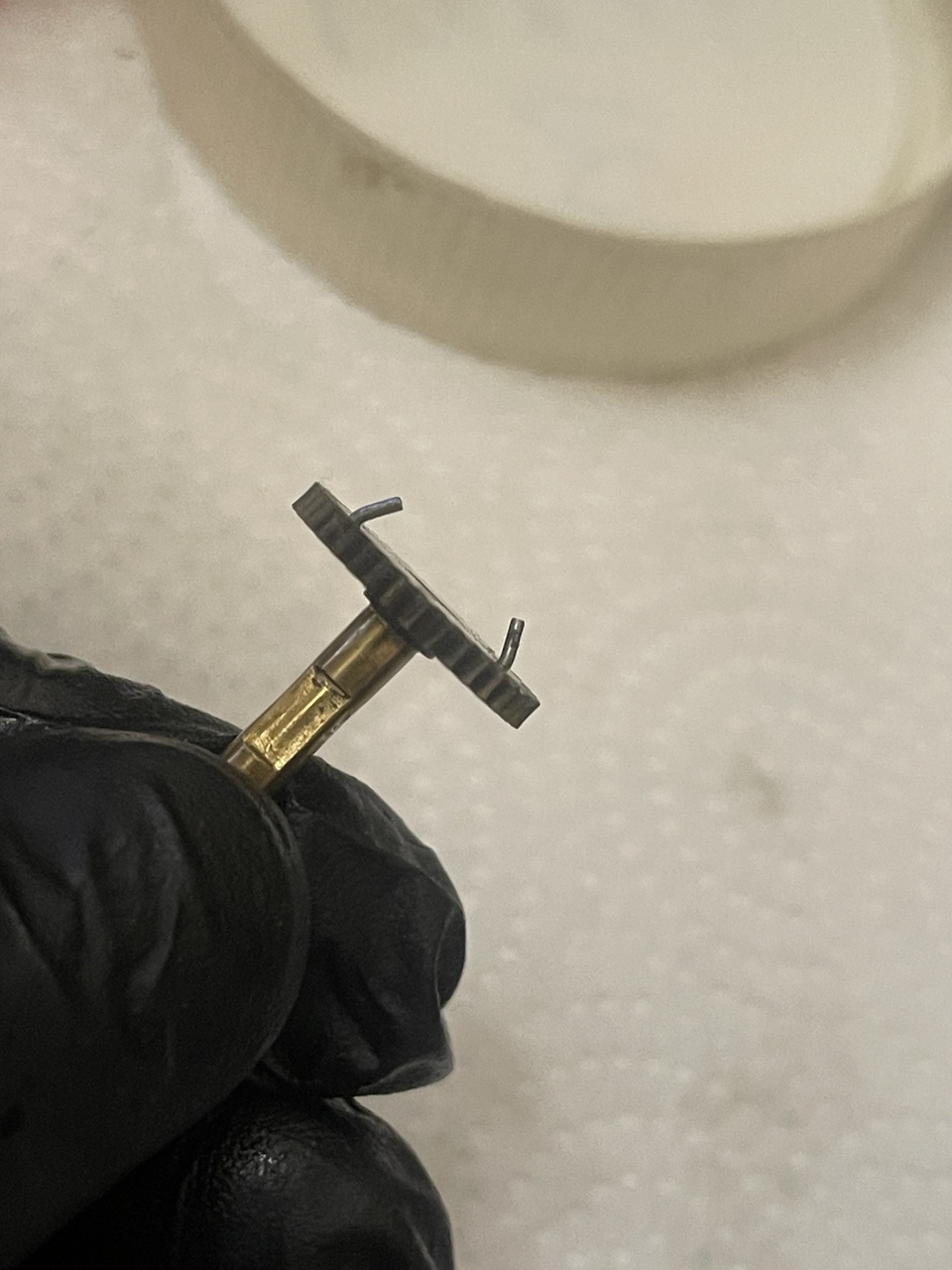

Коллеги! Простите за наглость, я реставратор по дереву, и ко мне на реставрацию корпуса попали часы, но я в городе в котором не могу найти часовых мастеров, и решил сам привести механику в порядок. Вопрос 1) Что это за часы, с чем я имею дело? Вопрос 2) Я правильно понимаю, что штифты на минутном диске не должны быть так погнуты?

Сообщение от SteveZh Посмотреть сообщение
Пока не убедитесь что с такими штифтами механизм не работает, лучше их не трогать. (из личной практики).

Добрый день!
Это Mauthe самое начало 20 века.

спасибо всем большое! После того как вчера я отмыл тщательно их бензином, выпрямил несколько погнутых зубов на шестеренках, они пошли и прошли почти час на одном щелчке заводной пружины. И теперь еще один вопрос, сколько колебаний маятника должно быть у этих часов? Хочу их идеально настроить теперь
