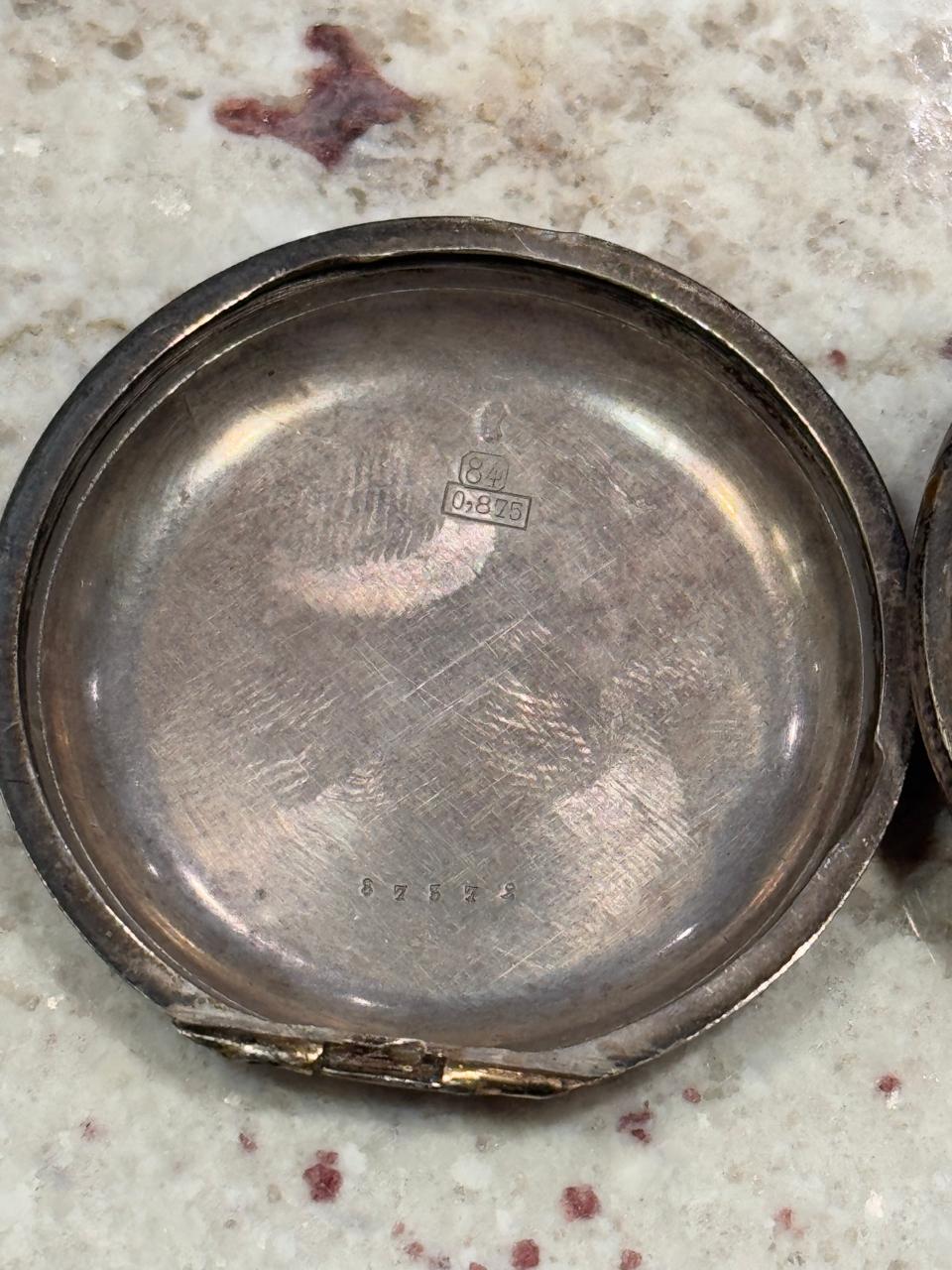

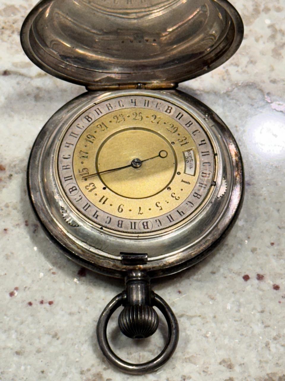

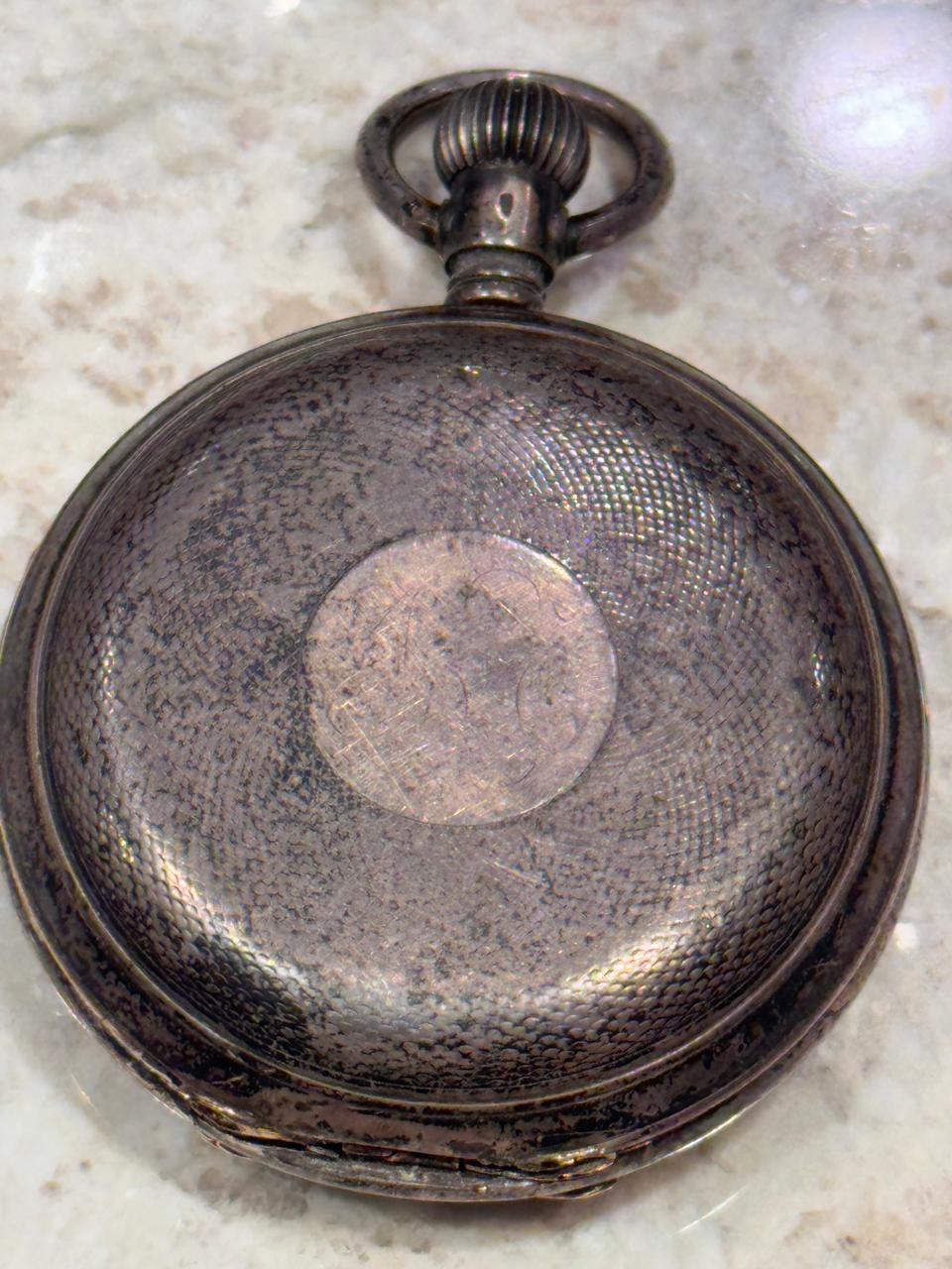

Добрый вечер, достались от дедушки такие часы. Подскажите, два глобальных вопроса:
1) какая может быть их ценность с точки зрения изделия, или стоимость если продавать.
2) думаю оставить их на память, но тогда хочется починить дефект с оторванной крышкой, может посоветуете мастера, к которому с такой болячкой можно обратиться?
Механизм исправный, ходит, тикают.
Спасибо.

Крышку паяют ювелиры.Там как договоритесь.Часы интересные,но механизм может определять цену в очень широком диапазоне. Сами вы его не разберете.Там обе крышки подпружинены,на календаре должно быть стекло.Часы интересные,встречаются редко.В крайнем случае с таким исполнением календаря я не встречал.Ну а ремонт может влететь в копеечку.

Спасибо. Интересно. Календарь без стекла ( Наверное утеряно безвозвратно. Ювелиры это хорошо, в Москве бы кого то порекомендовать, может с часовым уклоном...

Это сложные часы.Календарный модуль вероятно снимается отдельной частью.По фото не определить точно.Потом извлекается механизм,он тоже сложный,с лунной фазой.Если механизм не дорогой то и цена продажи будет низкой,а цена ремонта и обслуживания все равно высокой.Кашпирировать удаленно сложно.В столице сделают,пройдитесь по мастерским,послушайте цену,вопросы сами отвалятся.Но часы интересные.

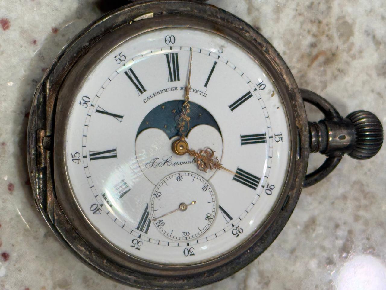

Сфоткайте надпись на цифере между стрелками и секундным диском покрупнее. Похоже она на русском, если да это может сыграть в плюс к цене.

Стрелка календаря нп родная, хорошие часы, причесанные рублей 100 стоят, но до этого им далеко, крышку паять в Москве дорого, и не всегда качественно, недавно где-то показывали пайку, это просто жесть... Часы не частые, хорошая семейная реликвия будет, не продавайте, сделать им репассаж в Москве не проблема, если готовы к пересылке корпуса, помогу с крышкой. Да и с вообще помогу, подскажу.... Для обывателя это тёмный лес.... Но рублей 25 все движения обойдутся, минимум... И почтовые риски...
Сообщение от gosha1 Посмотреть сообщение
Альтшвайгер там написано

Стекло можно сделать, но я не уверен, что оно там было

Ну не особо он и сложный, сам часовой модуль эти часов, без изысков и отделок, качество меха короче ниже среднего.... Но это не в минус цене....

А календарь, луна, двигаются? Если-что, в е манипуляции с календарем и луной, проводить при стрелка установленных на 6:00,переводить эти часы назад через 12 часов тоже нельзя, вообще назад крутить не очень часы с календаря и, но через 12 категорически...

****Стекло можно сделать, но я не уверен, что оно там было***
Там просто надо увеличить фото и увидеть посадочное место под стекло.
***Ну не особо он и сложный, сам часовой модуль эти часов, без изысков и отделок, качество меха короче ниже среднего.... Но это не в минус цене....***
Все механизмы,с календарями называют -механизм с усложнениями.Не репетир конечно,но и не просто часы.Я лично не рентген,но те,которые есть у меня они качественные,хотя видел и отстойные.Качество механизма всегда влияет на цену.
И дни недели на русском тоже

Русский календарь и имя, да, будет плюсом но скорее не к цене а к ликвидности....

Очень интересные, с коллекционной точки зрения, часы. Дедушка носил их много, от того и потерлись так крышки... 100 тысяч рублей, как написал Руслан, думается, цена достойная для такого состояния. А ремонт может стоить и меньше чем указано. Стекло на календаре, кмк, должно было быть обязательно.
