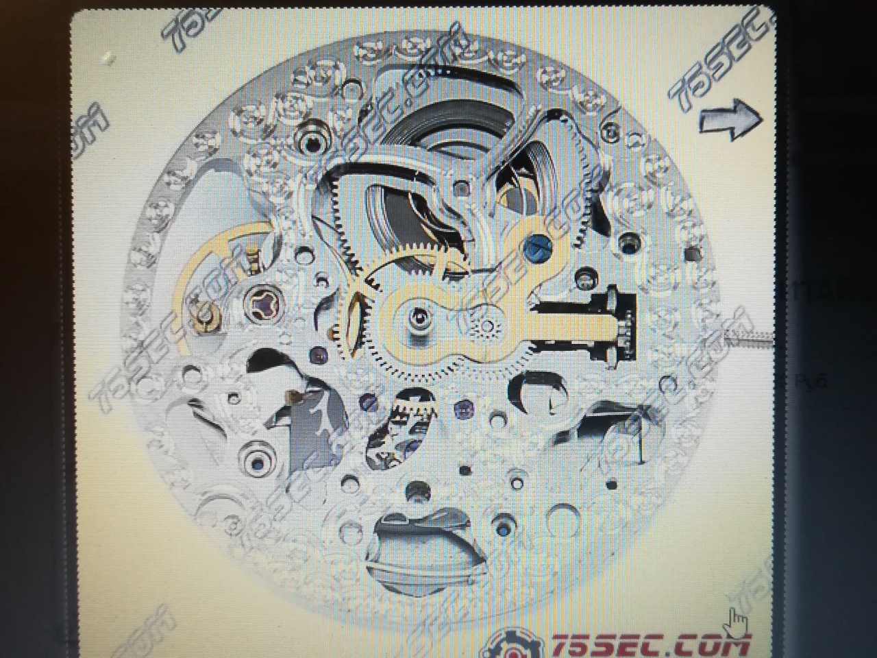

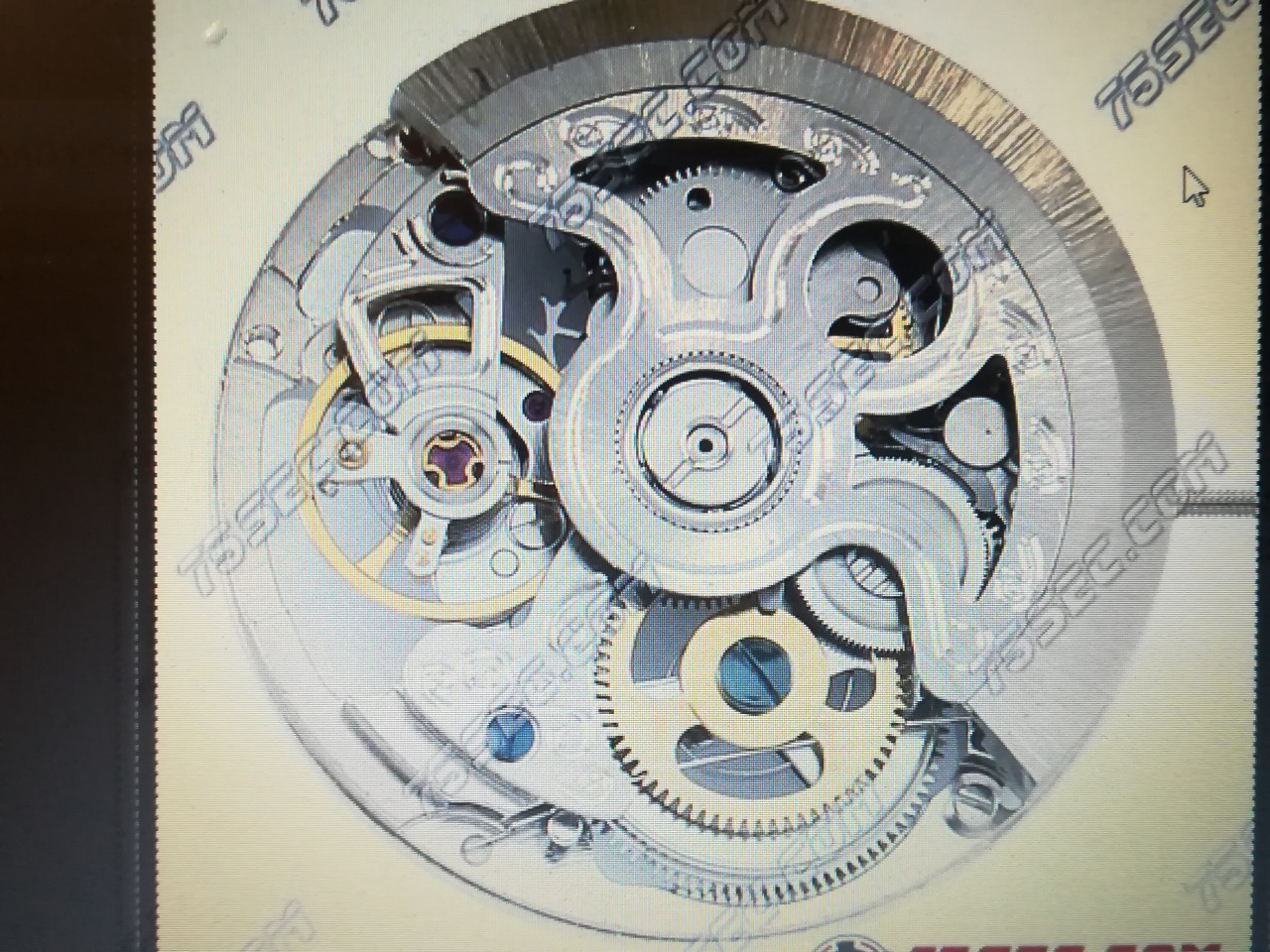

Подскажите, может кто знает, где найти такой механизм. На 75sec.com по всей видимости когда то был. Мониторю уже больше года, в наличии нет. Звонил, спрашивал когда появится. Говорил, что готов за срочность доплатить, говорят, что с поставщиком контакт утерян. Когда появится неизвестно. Кто поможет найти и заказать, чтобы доставили рабочий механизм, тот, что на фото, отблагодарю.

Ради интереса-зачем вам?
Хомажите чего или донор на часы надо?
Хороший мех,даже подшипник "Этерновский")))))

Работаю часовым мастером, пообещал человеку, что восстановлю. На промежуточном колесе не хватает зубьев. Мало того, оно было запрессовано и распрессовалось. Запрессовать другое на китайской плате, так себе идея. Человеку часы дороги. Подарок. Часы кстати недорогие, около 15 тысяч брали.

Механизм Hangzhou 2189. Искать как chinese 2189 automatic movement.
