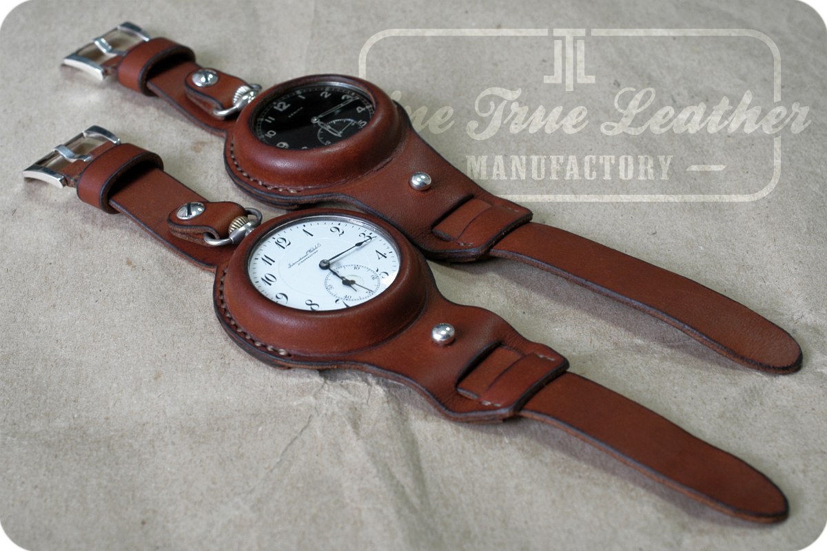

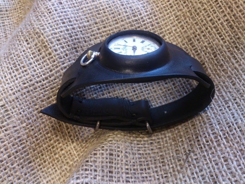

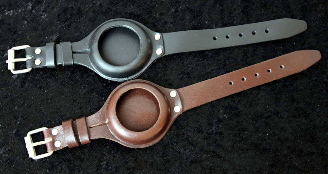

Молчат великие гуру, видимо ремни сложные и не под силу многим...
Смотрел на многие варианты в поиске яндекса, гугла и возник вопрос...
При одевании на руку ремня, вырез под циферблат вытягивается и из круглово превращается в овал, так у всех подобных ремешков или можно использовать вшитое кольцо и т.д.?

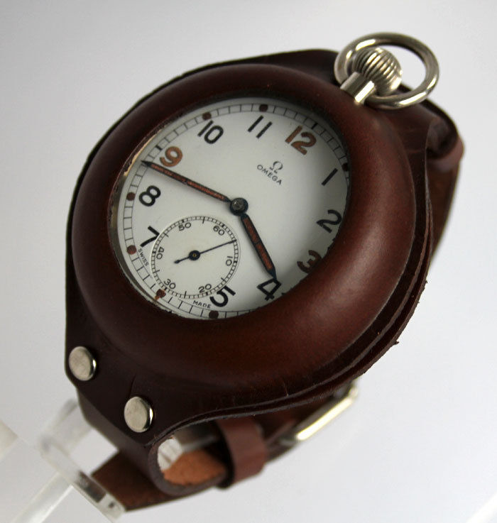

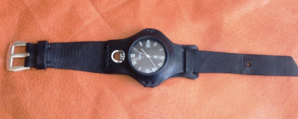

Тему только сегодня увидел.
Например

Овал - это нюанс данных ремешков. Думал о металлическом кольце, но пока так идею и не реализовал. На данный момент использую кобурную кнопку, которая спасает от бОльшего вытягивания при надевании ремешка. Самый лучшее предписание для ношения данного ремешка - это крупное запястье или носить поверх краг)))

Проблему овала любители карманников решают вшиванием синтетической нити по периметру и натяжением-подгонкой. Она может натянуть кольцо, а металлическое будет слишком громоздким.
Да и можно красиво обыграть контрастным цветом.
Хотя видел и плоское мет кольцо с отверстиями по кругу, через которые опять-такие идёт нить. Такие же кольца есть из разновидности поликарбоната.
И самые красивые решения - крепление кольца снаружи + крышки на кольце чтобы закрывать часы. Смотрится очень эффектно !

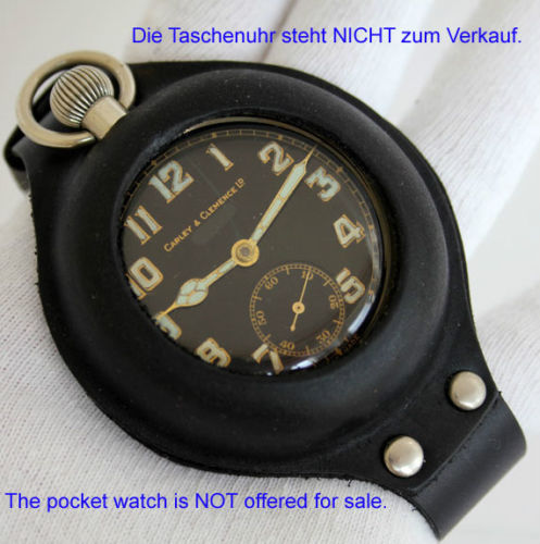

Интересная тема. Имею швейцарские наручные часы "Manuel & Co" переделанные из карманных артелью "Хронограф" в г. Одессе. Хотелось бы увидеть ремешок на которых носили такие часы в 1930 гг ?

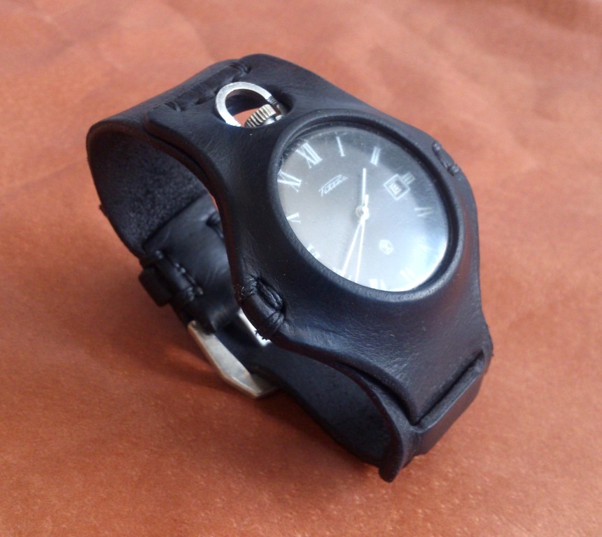

Увидел в интеренете такой ремешок. Понравилась простота изготовления и свой шарм!
