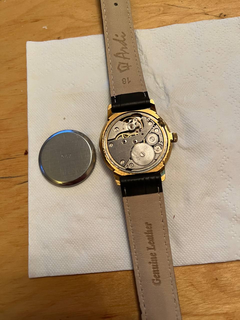

Всем привет.
В семейных закромах нашел часы, вероятно дедушкины.
Ну а дедушка ушел еще в 1984 году..
Покрутил головку - пошли.
Носил в мастерскую на замену стеклышка. Мастер 1го класса (дедушке лет 80) сказал, что часы на базе Ракеты, механизм 2609.НА.
Больше он ничего сказать не смог..... сказал "часам точно больше 35 лет".... да оно и понятно, но Даты производства нет.
Ходят часы точно. За 3 суток убежали на 2 секунды.
Мои ТАГ ХОЕРы после репассажа так-же ходят (хватило с завода на 12 лет), а этим советским лет 50, без всяких респассажей такая точность....
Меня интересует, может быть кто поможет?
1. Какой примерно год выпуска
2. На каком заводе произведены
Про их знаменитых собратьев в золоте инфы много, а по этим даже картинок в интернете не встречал.

Нет, до пятидесяти они пока не дожили. Это белорусский Вымпел. 90-е, 2000-е годы.
Да, механизм Ракета, но уже российский, кастрированный (на 2 камня меньше).

Нет, это не ПЧЗ. Белорусский Вымпел (г. Витебск) использовал российские механизмы: Ракета, Слава, Полёт, Восток.
Собственный Луч и китайские механизмы тоже активно использовались..

Их некому было носить в 90-е и тем более 2000-е.
Белорусы пишут у себя, что сделано в Беларуси.
На этих часах такого нет.
А вот во времена СССР не писали.... склонен думать на СССР.
Да и номер на крышке трехзначный....547
Плюсом, часовщик мастер-дед со стажем 50+ лет однозначно сказал что часам больше 35 лет, а это уже как минимум 80-е.... копаем дальше.
Еще варианты?))

Во времена СССР обязательно писали "Сделано в СССР".
Это Вы к тому, что Ракета вдруг стала называться Вымпелом? По какому случаю? И значок Витебского завода на циферблате у Ракеты? Кастрированные механизмы стали выпускаться с 1994-95гг. До этого, уже в России, ставились ещё советские механизмы, из старых запасов. Это факты.
Кстати, трёхзначный номер Ракета стала использовать со второй половины 1990-го года. Ранее использовался мелкий шестизначный номер. Это тоже факты.
Собственно, в поздние годы все заводы перешли на трёхзначную нумерацию.

о, ну вот уже понятно, что Витеский приборостроительный завод делал...
копаем дальше ))
ну и наверное у "обрезанных" механизмов должна быть другая маркировка.
тут четко написано 2609.НА
к ГОСТированию в СССР подходили очень серьезно
выбили - значит соответствует

Сообщение от Glushen Посмотреть сообщение
...ну и наверное у "обрезанных" механизмов должна быть другая маркировка.
тут четко написано 2609.НА...
Увы, ни «ну», ни «наверное» не помогут Вам в попытке спора с уважаемым коллекционером и исследователем истории отечественной часовой промышленности Александром Уваровым.
И фасочные, и бесфасочные механизмы, с количеством камней от 19 до 16, производимые как в СССР, так и в РФ имели одно и то же обозначение - 2609.НА.
