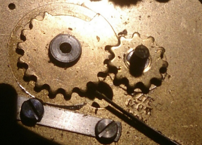

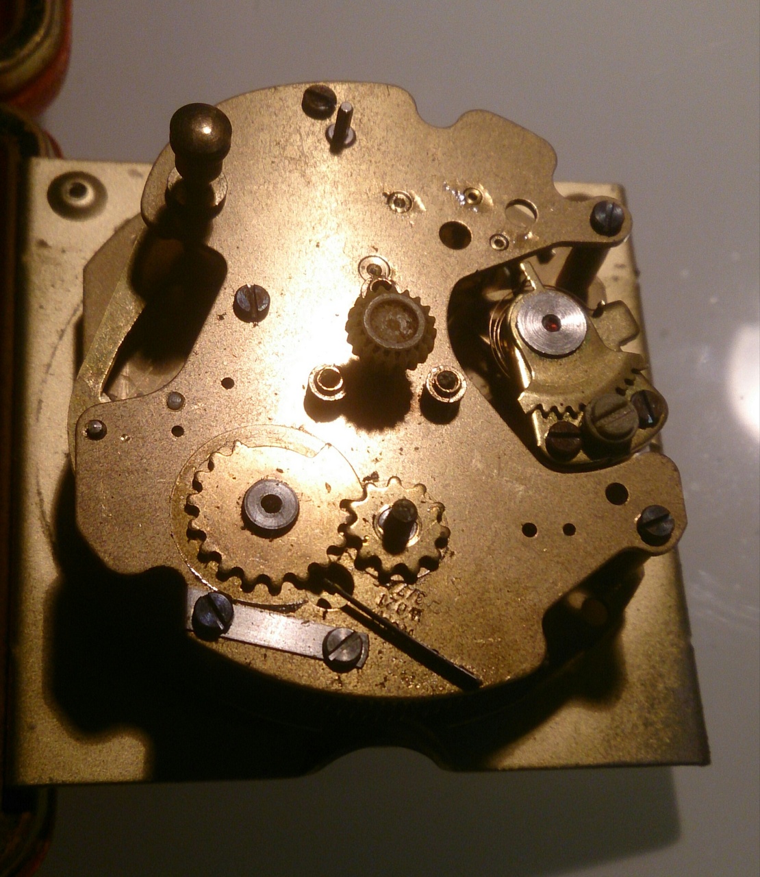

Как распустить пружину?
Нет привычного храпового механизма

То, что его нет с этой стороны не значит, что его нет совсем. Посмотрите внимательно.

Сообщение от uruk hi Посмотреть сообщение
Вложение 3763280
Название: Снимок экрана 2024-10-10 в 12.04.21.png
А это и есть механизм храпового колеса. Упор поднимается вверх и можно отпускать пружину.

Сообщение от Shamich Посмотреть сообщение
Вложение 3763405
Нет. Ни манипуляции со стопорами, ни с колесом у барабана, ось которого колеблется до зацепления с барабаном, ничто не помогло. Лыска на сопряженном колесе также не позволяет освободить ход барабана.

Ребята, ето будильник 'Европа' с одной пружиной, одновременно для хода и для звонка.
Маленькое колесо на фото выполняет роль барабанного колеса, а большое - собачки. Собачка изготовлена так, чтобы могла позволить валу барабана повернуться на целый оборот назад, етим задвиживая детали звонка.
Нужно поднять вверх маленькое колесо и вал барабана освободится. Прежде етого нужно пружину немножко завести, чтобы собачка не держала колесо. Затем, нужно стрелкой включить будильник звонить и пружина разпустится полностю будильником.
Другой способ - заведите пружину пока собачка не повернется до конца и не начнет щелкать под воздействием пружинки. Тогда отведите собачку против пружины, чтобы не зацеплялась с барабанным колесом и дайте будильнику звонить пока пружина не спустится. Ето, конечно, будет возможно если пружина не заведется до конца прежде чем собачка повернется достаточно. Если так, то оставьте часы (ход) поработать пока пружина не спустится достаточно. Если не идут, тогда первый способ.

Сообщение от nevenbekriev Посмотреть сообщение
По наитию так и поступил. После срабатывания будильника смазал оси, куда только смог добраться (на фото видны следы масла) - часы пошли. Правда, весьма вяло, и после истощения энергии пружины будильником шли сутки. Способ 1 и проще, и эффективнее, если, конечно, знать, что колесико на барабане легко снимается. Как и я теперь знаю...
По наитию так и поступил. После срабатывания будильника смазал оси, куда только смог добраться (на фото видны следы масла) - часы пошли. Правда, весьма вяло, и после истощения энергии пружины будильником идут вторые сутки.
Вы меня не поняли. Может и я не объясняю хорошо.
Начните заводить пружину. Когда 'собачка' повернется на почти полный круг, она начнет щелкать. В етот момент, отведите ее от барабанного колеса. Закрепите ее каким-то способом так, что пружинка не возвращала ее к барабанному колесу. Затем, запустите звонок и вся пружина раскрутиться звонком. Барабанное колесо будет вращаться назад, причем собачка должна остаться на месте, не зацепляясь с нем.
Когда написал 'оставьте часы поработать', имелл ввиду достаточно, (не больше часа) чтобы было возможно завести пружину до начало щелкания собачки, когда будет возможно отвести ее от барабанного колеса.
Вы хорошо объясняете.
Стрелка будильника была уже под часовой, остаток завода еще имел место. Осталось по вашему совету поднять (вывести из зацепления) малое колесо, освобождая тем самым будильник.
Как бы то ни было, вся энергия пружины ушла в будильник (звонил он раза в 3 дольше, нежели штатно), и можно приступать к разобрать механизм. Еще раз спасибо!
