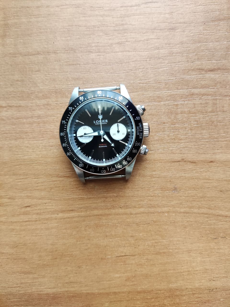

Решил вопрос более радикальным образом - приобрел корпус Aplha Chronograph в европейском представительстве Aplha Watch. 36 евро. На фото первая примерка, все ложится отлично, ничего не болтается, размер видимой части циферблата - 29 мм, диаметр по безелю 40 мм, толщина, правда, 15 мм, наверное за счет прозрачной задней крышки и немного выпуклого минерального стекла. Ремешок 20 мм. Получился такой хоммаж на Tudor BB Chronograph, не 100% копия, а скорее нечто по мотивам. Пока все нравится. Жду переводной вал и браслет с Али. По поводу стекла были сомнения, но выпуклая минералка выглядит неплохо, бликует конечно, но за счет небольшого размера, не страшно.

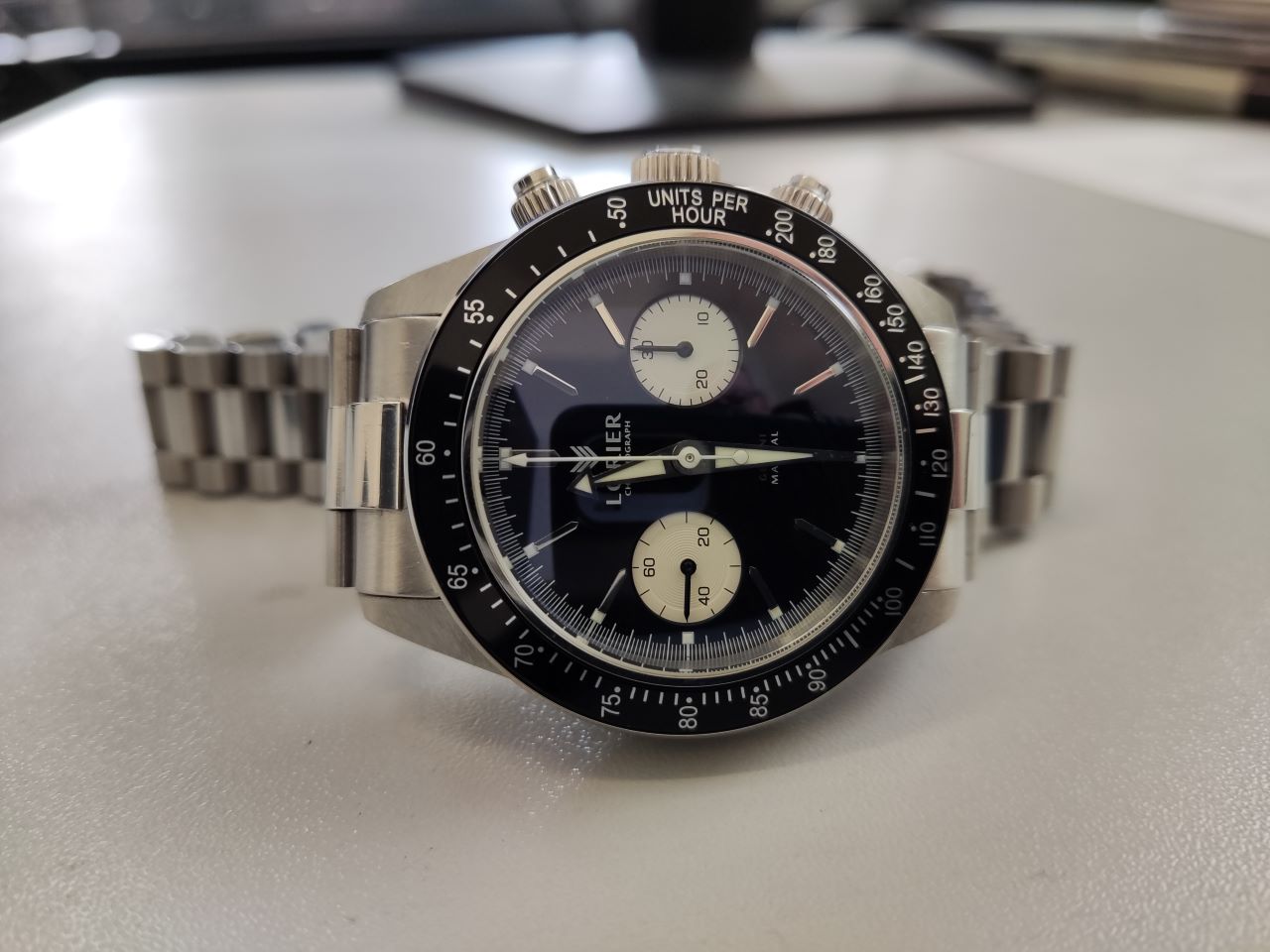

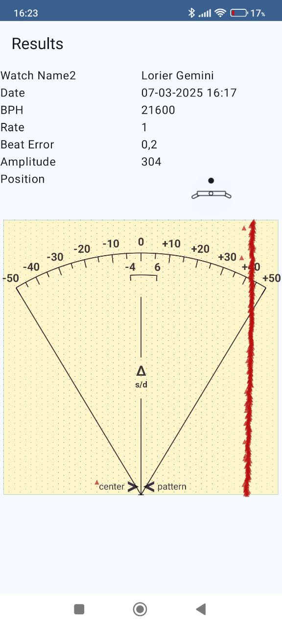

Собственно, все приехало. В длину переводного вала попал со второго раза, все стало на свои места, приехал также браслет а-ля президентский Ролекс, в общем, проект можно считать законченным. Точность хода зависит от положения часов +/-5с, и степени завода пружины. На момент измерения цифером вверх было приятно посмотреть

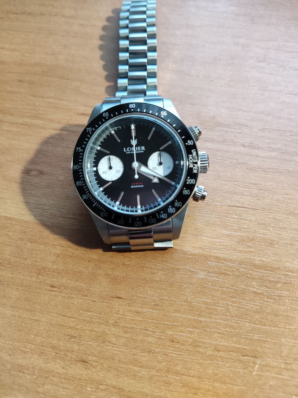

Небольшое дополнение проекта - поменял все-таки минеральное стекло на купольный сапфир с антибликом. С Али, само собой, 30 мм диаметр, толщина 2,7 мм, пузатенькое - общая высота 4,3 мм. Китайцы позиционируют его как замену для Seiko SKX031/033.
На этом наверное все, почти часы Грааля - читаемость отличная, суперлюминова BGW9 на стрелках и метках, механика, хронограф, реверс панда, кнопки секундомера и ЗГ на резьбе, прозрачная крышка.
Общий бюджет порядка 220 долларов
