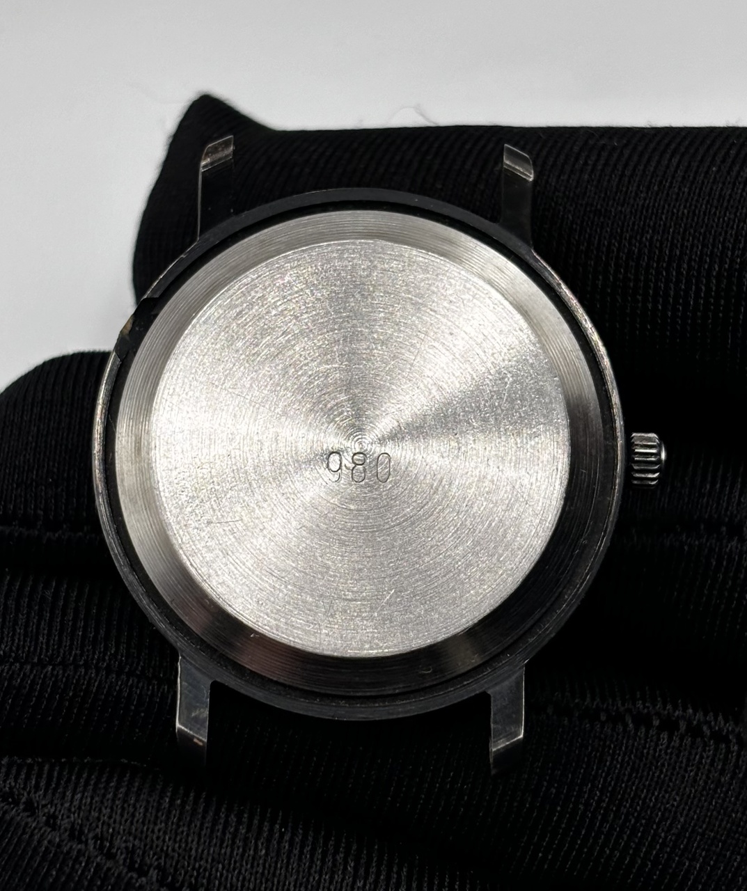

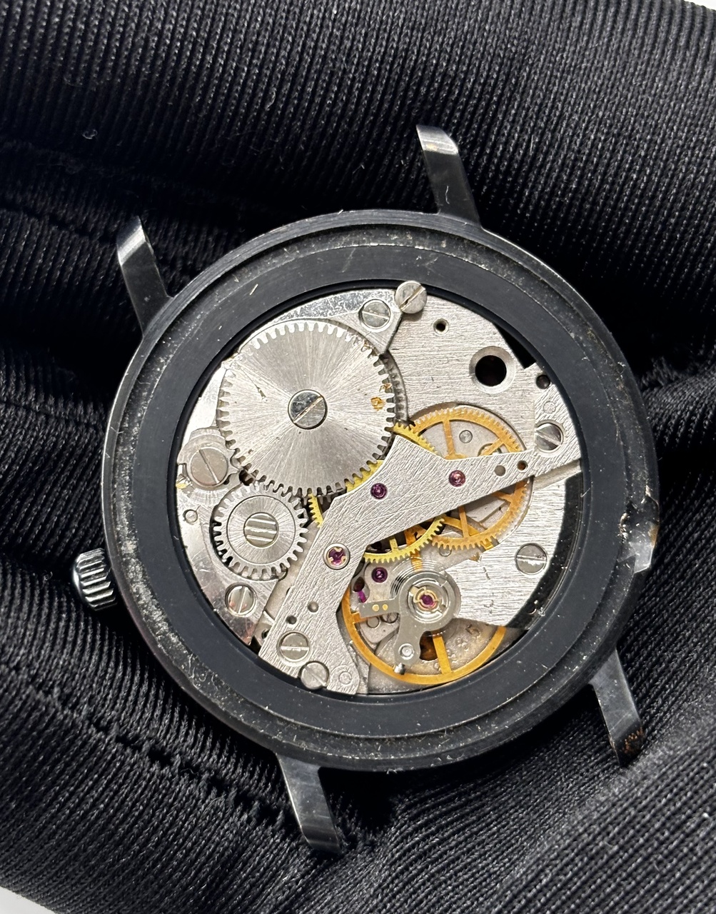

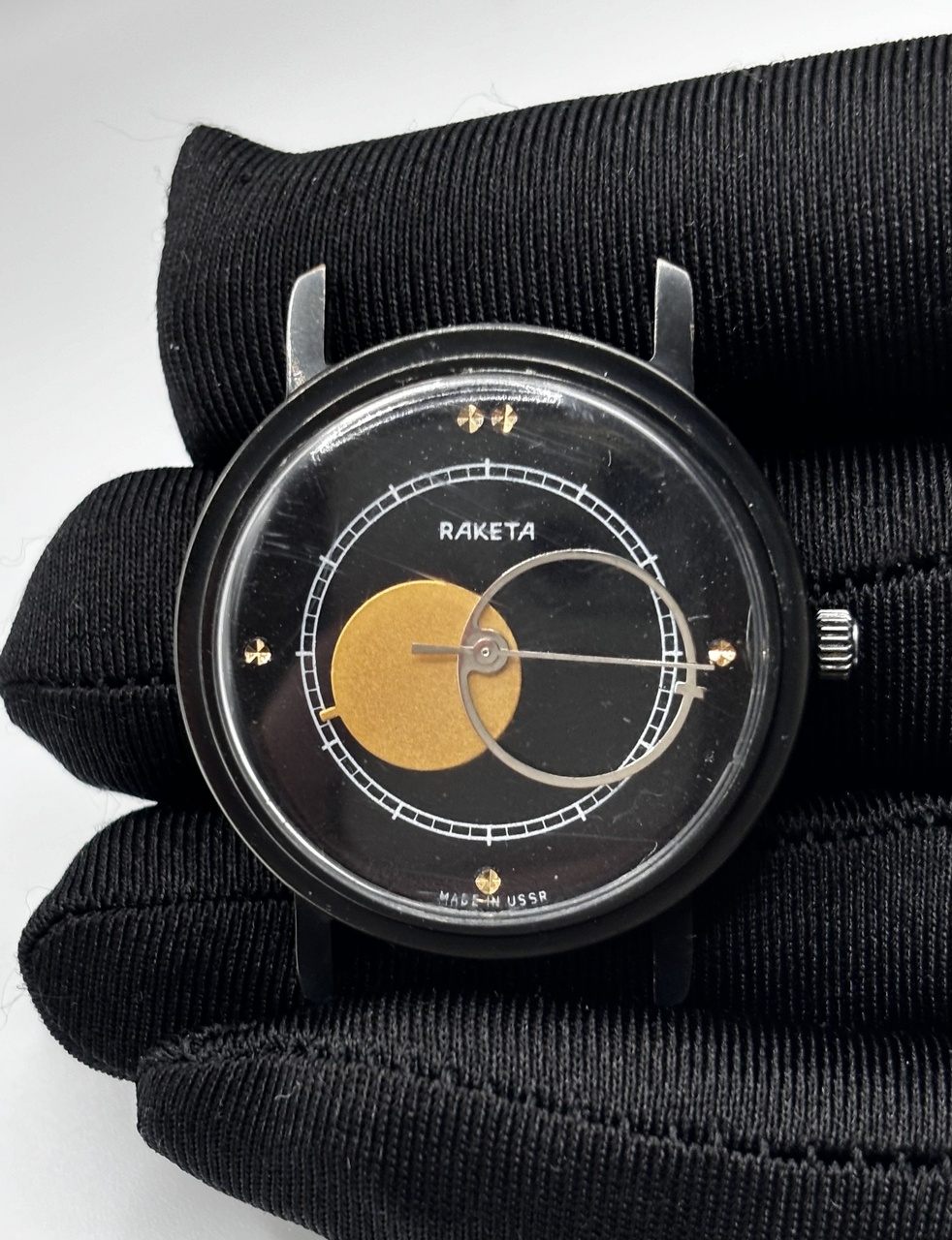

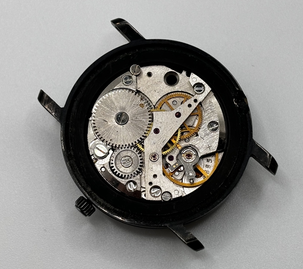

Всем здравствуйте, приобрел данные коперники, made in usssr, как вычитал механизм если родной, то должен стоять 2609нп, но здесь… Часть моста где как предпологаю должно быть название отсутствует. Она будто выпилена, но сделано это заводом (среза с латунью не видно,следовательно сначала сделали мост потом заникилировали) значит так и предпологалось для какого то механизма, но какого... еще вот, что может поможет, корпус как полагается латунный, но заметил, прорезь для снятия крышки распологается не со стороны зг как обычно, а с противоволожной как у китая.
Так что же это, нп или на,или вообще сборная солянка всего подряд и не факт что советского? Возможно это всем известный калибр,а я проглазел, но облазив картинки, с таким мостом не нашел, так что не судите строго.Буду ублагодарен любой информации, спасибо!

Это механизм 2627 со снятым мостом автоподзавода и календарем. Котлета чистой воды.

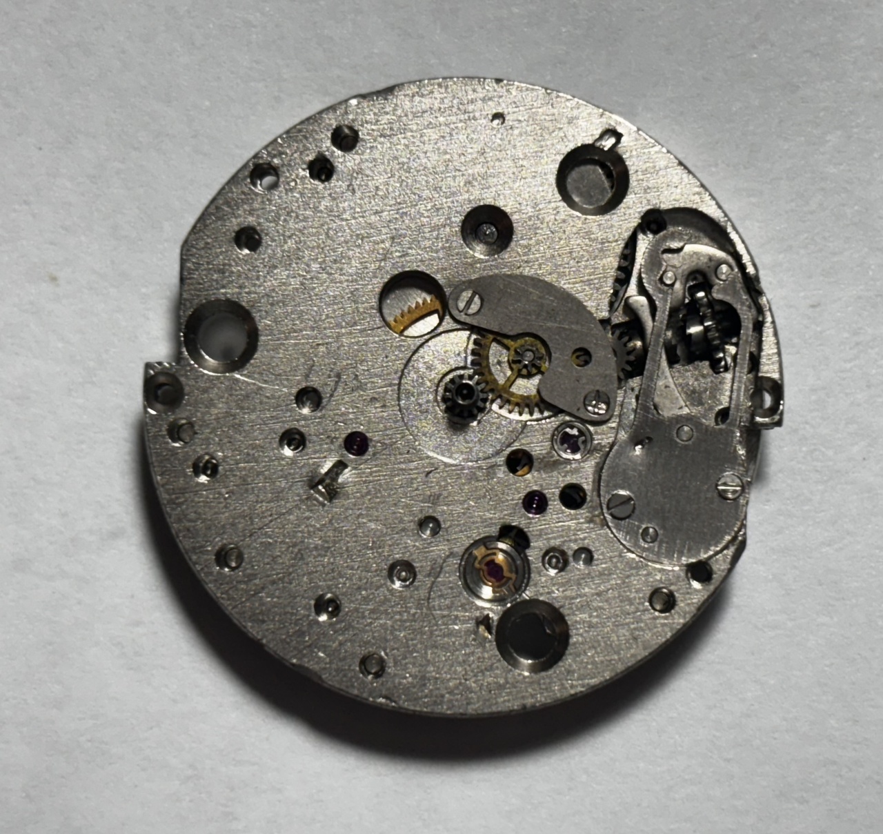

Но вот кстати разобрав и посмотрев на платину после снятия циферблата не увидел там проточек под суточные колеса пружину и тп. тоесть будто бы календарь там и не предусмотрен, возможно ли что это все же котлета из 2609 только лишь с мостом от 2627го? Заранее извиняюсь если не прав!

Похоже, действительно 2609НА с мостом ангренажа от 2627. У 2609НП должны быть камни на оси барабана.

На Коперник, в отличии от других моделей часов с 2609НА, ставили длинные минутный триб и часовое колесо как на календарные механизмы. Поэтому часто в них котлетят именно календарные версии со снятым календарем, т.к. стандартные 2609НА с коротким минутным трибом не позволяют нормально поставить оригинальные коперниковские стрелки. Ничего не мешало и на 2609НА поставить длинные минутник и часовое колесо от календарных механизмов. Минутное и секундные колеса на всех механизмах одинаковые. В любом случае у ТС котлета собранная из разных механизмов. Лепили из того что было под рукой, благо на точности хода это никак не сказывается.
