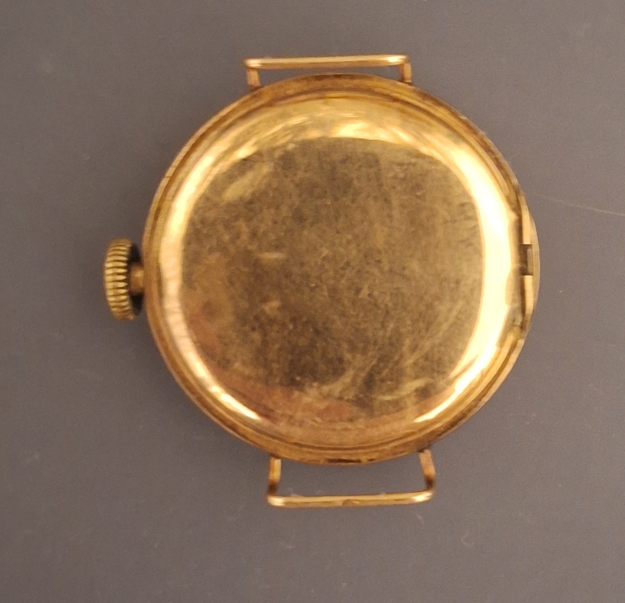

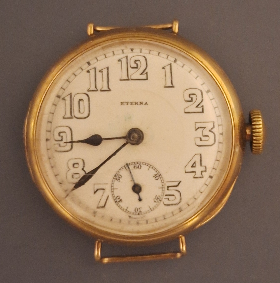

Здравствуйте! Супруге достались в наследство старые (более вероятно дореволюционные) часы Eterna. Подскажите, куда можно обратиться с обслуживанием в Москве? В настоящий момент часы заводятся, ходят в пределах 12 часов.

Ну, например, в "Точном ходе" - https://www.horology.ru/ Но есть и другие.
И ещё. Здесь, как минимум, стрелки неродные - в сервис-центре можно попросить подобрать подходящие.

А Вас не подмывает открыть заднюю крышку лёгким движениие руки чтобы увидеть механизм?

Я бы назвал это пыльником.

Да крышки у них нет.... ТС положите их где лежали и забудьте об обслуживании и пр.

Ну я бы поступил иначе.Цифер не плох,машинку не видно,но в золоте чаще они ухоженные чем убитые.Найти корпус в серебре,а лучше в нержавейке\мельхиоре можно в мастерской.Ну а рвань золотая уйдет на оплату.

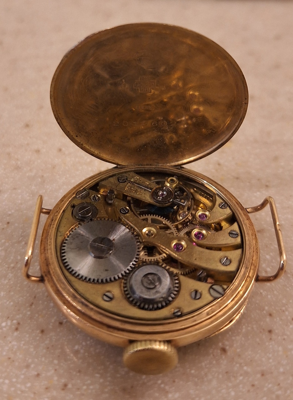

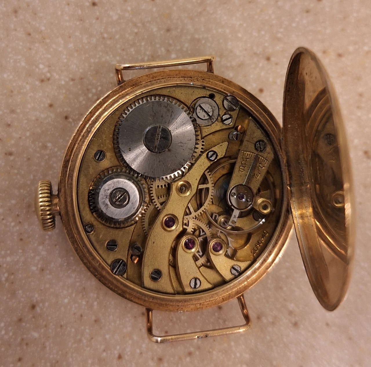

Прикрепил фото механизма

Обслуживать такой механизм особого труда не сосавляет. Запасные части, если потребуются, продаются. Новая пружина GR4539, ось баланса RONDASTAFFS536
Механизм Eterna 96, 13'''
1914 год
http://www.ww1trenchwatch.com/store/..._Movement.html
https://www.vintagewatchroom.com/pro...y-trench-watch
https://ranfft.org/caliber/4630-Eterna-96

Нормальные часы.Читабельны.Цифры как у пилотов Зенит или Бланпа.
Обслужить мех,заменить стрелки и стекло и носить можно.
