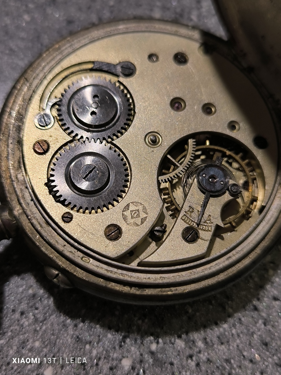

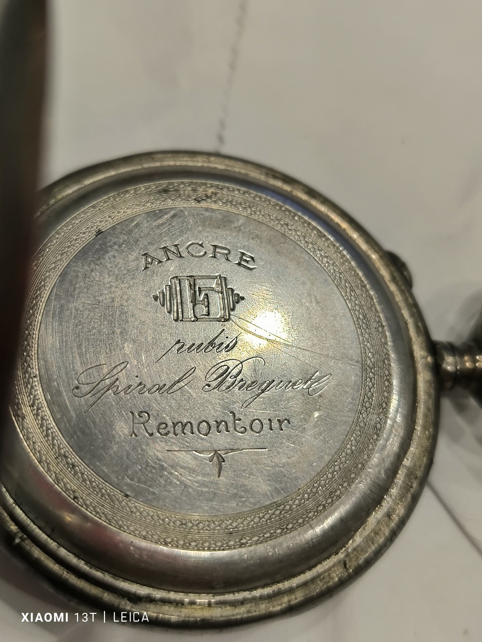

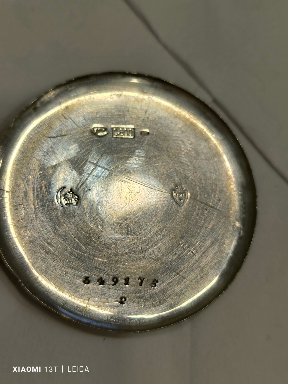

Год выпуска/оценка карманных часов

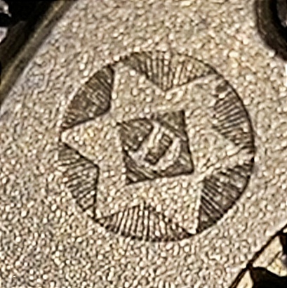

Добрый день, уважаемые форумчане!)
Прошу помочь дилетанту). Ещё в детстве дед подарил мне эти часы. Решила узнать год выпуска и производителя. По моим поискам в интернете оказалось, что часы "сборка" (Если я все верно поняла). Клеймо производителя на механизме и на корпусе не совпадают. Скорее всего часы трофейные с ВОВ, узнать, к сожалению историю уже не у кого. Часы на ходу, нет стрелки и потрепанный немного вид. Подскажите пожалуйста, по году выпуска, и составляют ли они какую-то ценность?) заранее спасибо.

D в звезде - Дюррштейн & Co, Германия. зарегистрирован в 1886г.
по цене, все портит битый циферблат. ну и, немецкие производители часов, конечно ниже по цене, чем швейцарские.
думаю, от 4 до 7 т.р., если повезет.

На самом деле это неплохие часы. Произведены в конце 19-го века. Примерно 1890 год.
Сама торговая марка с буквой D зарегистрирована в 1887 г.
Фирма основана в Дрездене братьями Дюррштайн в 1874 г. и занималась продажей немецких часов из Гласхютте,
а также качественных швейцарских часов (Zenith, Tavannes, Eterna и др.) под своей маркой.
В частности в ваших часах серебряный корпус, и вероятней всего механизм, фирмы Schild Freres (Eterna), клеймо IXL.

Немного добавлю. Это часы совместного производства. Корпус (кейс) часов изготовлен в Швейцарии и ввезен в Германию, что подтверждают пробирные клейма этих стран. Часы, действительно, произведены в отрезке времени конец 19 века-начало 20. Надписи на пыльнике относятся к техническим особенностям механизма - 15 камневые часы на анкерном спуске, наличие спирали Бриге у баланса, наличие ремонтуара (встроенного в механизм заводного ключа), ремонтуар раннего типа, перевод стрелок осуществлялся одновременным нажатием кнопки-поддавки и вращением заводной головки.
Кейс не содержит пробирного клейма царской России, т.е. официально эти часы в Россию не поставлялись. И, вероятнее всего, являются трофеем периода ВОВ или послевоенных лет.
Вполне могут оказаться и семейной реликвией, чьей-то памятью об участнике боевых действий.

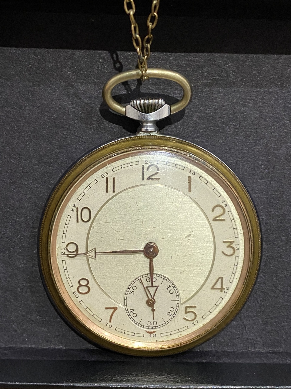

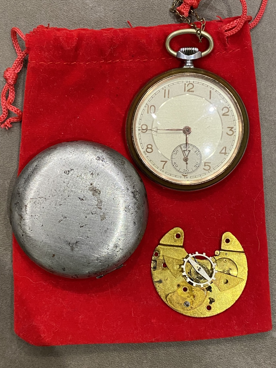

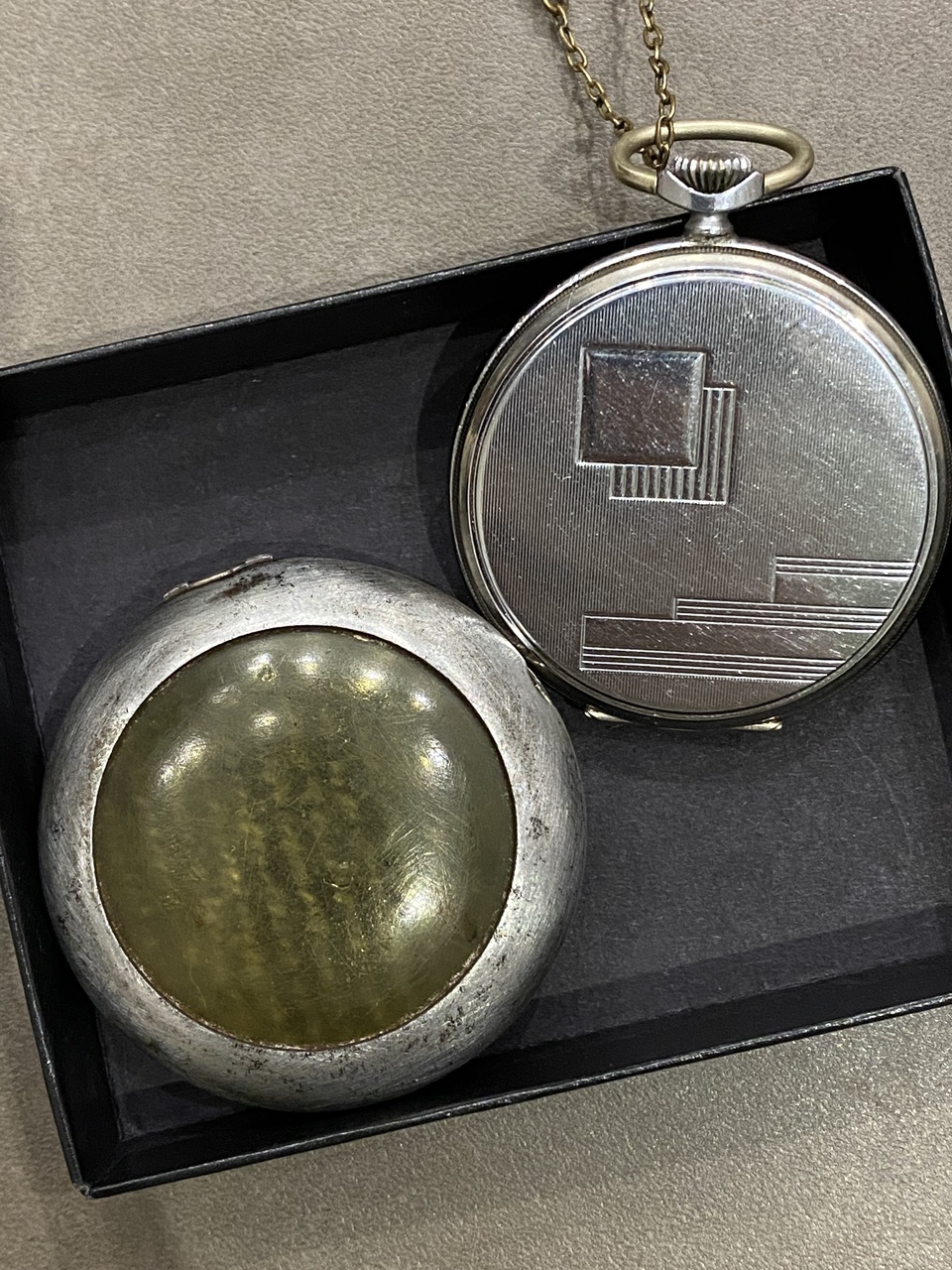

Здравствуйте. Помогите определить принадлежность, что за марка. Привезли с великой отечественной Нажмите на изображение для увеличения

Или из страны с названием ГДР. Что более похоже...

ГДР тогда еще не было

Принадлежность подобных часов (нонэйм), а также защитных футляров, устанавливается только при наличии клейм производителей на механизмах и корпусах...
По фото установить возможно только примерный период... Кейс в стиле "артдеко" - 1930 -е, фрагмент моста и баланса - это т.н. "штамповка" характерная для часов на штифтовом спуске, т.е. одних из самых недорогих часов... Часы гражданские, в период ВОВ их любили носить низшие чины...
