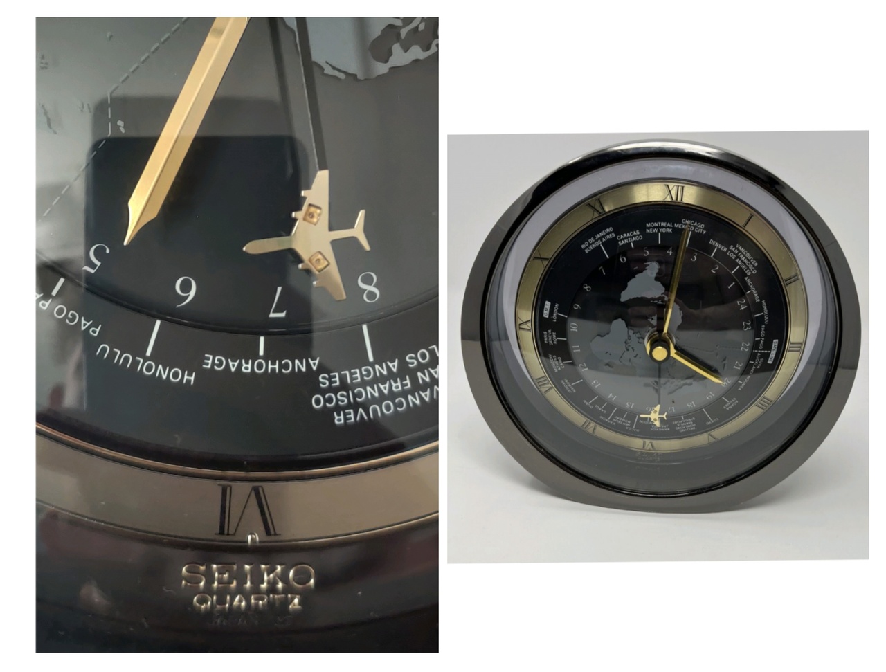

Внезапно пришли настольные 21х21см Seiko ( seiko qqz695k world time clock) часы довольно тяжелые внешний корпус сделан из анодированного алюминия, фотографировать их мучение ,каждая поверхность отбрасывает свет, (моё фото только с самолетиком ,ну реально не вывез ) ,часы начала 90х ,города настраиваются крутилкой, а24 циферблат запущен в обратную сторону синхрой со стрелками, в городах есть Москва, сек.стрелка движется плавно,пока нет времени в них полазить,но часы идут сутки точно, но на самолёте не мигают огоньки ,хотя батарейки на "огоньки" вставил и пальцем потыкал! Часы выглядят очень "дорого-качественно" , единственный минус ну совершенно не фотогеничны!

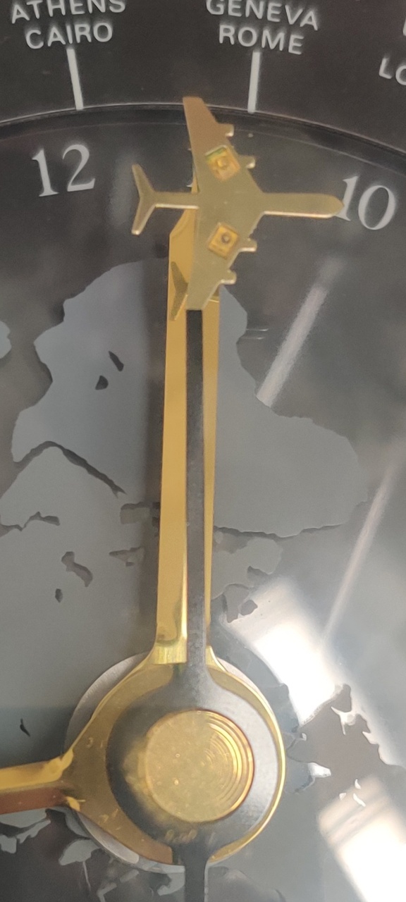

WYBORG , батарейки вставляются в доп.отсек, причём их две и питание идет только на светодиоды самолетика, насколько я смог посмотреть стрелка и самолетик абсолютно плоские его размер 1.4х1.4 см и толщина меньше пол миллиметра. По идее огоньки должны мигать раз в две секунды. Сейчас фотографировал на скорую руку и заметил зеленое в уголке светодиода ,стопроцентно окислы , ну хоть есть направление где искать поломку ))

Ув. pitbrit ! Я понял,питание на самол. идёт по стрелке,а вот на саму стрелку видимо через скользящий контакт-может окислился или стёрся,там посмотрите! Удачи!

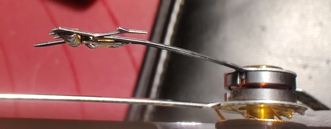

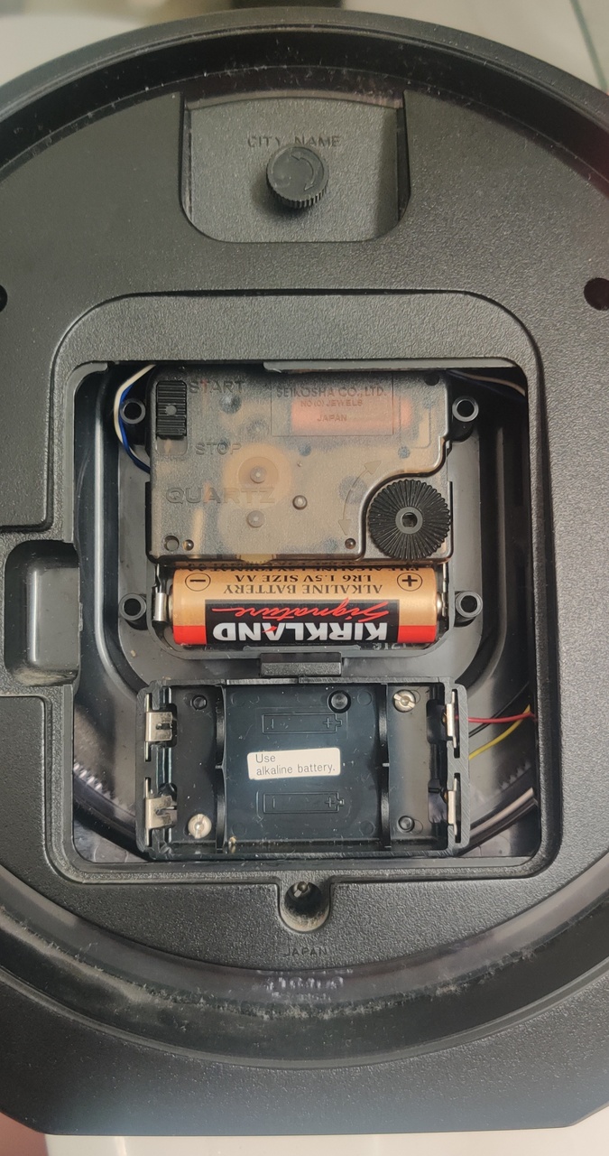

WYBORG ,дошли руки до быстрого осмотра после вашего напоминания,разобрал ,сделал кучу фоток ,сзади стоит мотор и отсек питания на светодиоды в крыльях и небольшая "контрол борд" со своим кварцем, проводки от неё выходят на стрелки и странной эстокадой доходят до стрелки с самолетом,на неё выходит тоненький как волосок проводок ...а дальше я не смог уверенно понять как правильно снять стрелки ,поэтому оставил на следующий раз , на "заглушке" которая венчает пирамиду стрелок имеются какие то пятна окислов ,очевидно там случился конденсат,распостранился дальше и повредил один из диодов и может "волосок" оборван ,не знаю должен ли он подходить к диодам, короче вся проблема во времени.))

Ув. pitbrit! Спасибо за ответ! Эстакада-набор скользящих контактов,их надо в первую очередь зачистить,желательно ластиком для чернил.На самом верху сделано как в видеомагнитофонах-DRUM MOTOR ,наск. я разглядел.Заглушка на трении или на резьбе-(тогда под ней может быть винт или нет)-можно снять стрелки и почистить дорожки и контакты прижимные.А что там с обратной стороны "контрол борд"-чип какой-то есть?Синий и белый провода-на них 3в. должно пульсировать,если я прав. понимаю-проверьте в перв. очередь!Удачи!
