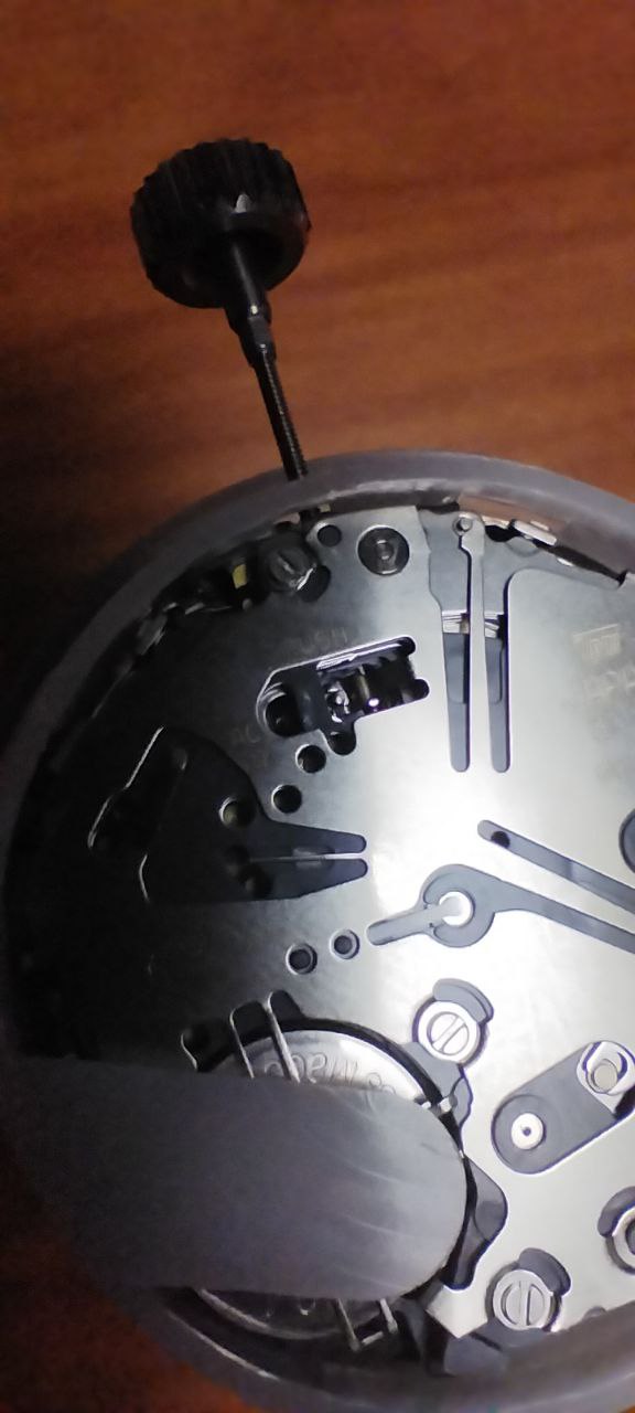

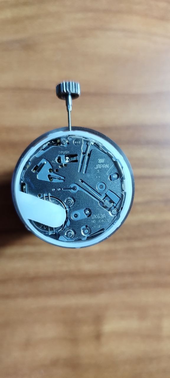

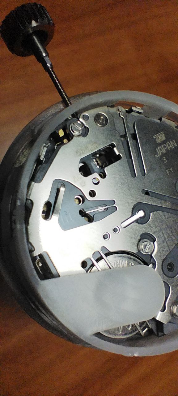

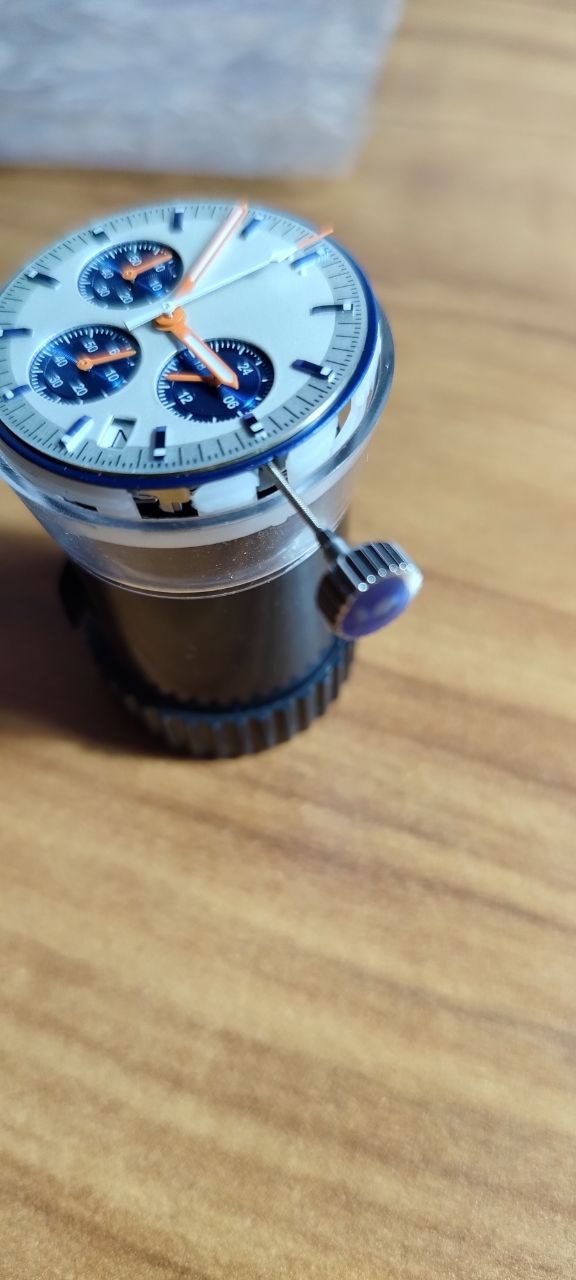

Добрый день! Прошу помочь в решении задачи. Собрал цифер и стрелки на новом механизме VK63 TMI, выставил дату, время, оставил на столе для проверки хода. Сегодня попытался установить мех в корпус, а вал ЗГ не выходит. Вытягиваю в крайнее положение, пытаюсь нажать на точку push в колодце-вал не выходит, пробовал в разных позициях вала, не идет из зацепления и всё. Лупой просмотрел место нажатия, при вдавленом вале в положении 1 и в положении 2 кнопку вижу, при оттягивании ЗГ в 3 -е положение, кнопка уходит. Что можно в данном случае сделать? Была мысль-все разобрать! Сильно не бейте, первый мой опыт!

В любом случае в кварцевом механизме вал вынимается только в 1 утопленном положении

Благодарю за ответ! Буду еще пробовать,если не выйдет,то понесу мастеру. Хотя,надо самому разобраться с задачей!))

Благодарю, еще раз! Все получилось! Просто надо было чуть сильнее надавить, просто побоялся сломать.
