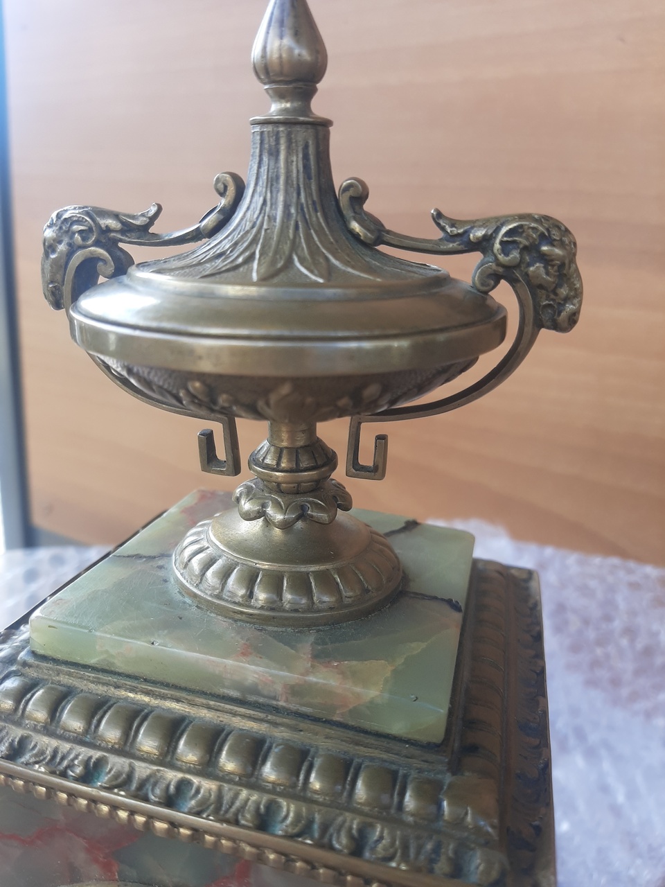

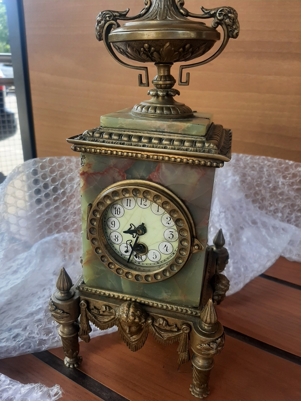

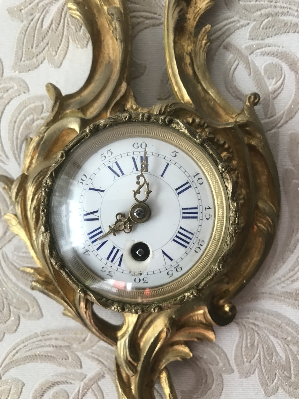

Здравствуйте, спонтанно купила корпус антикварных часов, я не знаток в этом, но мне показалось, что французских и производитель Japy....
Подскажите, что за производитель на ваш взгляд, они пока с другом городе, но прилагаю фото. И какой миханизм к ним нужен и где его купить. Дизайн мне очень понравился и хочу довести их до ума.

Добрый день.
Корпус действительно симпатичный.
В него надо искать любой французский механизм, подходящий по размерам.
Главные параметры механизма это его диаметр и длина маятника.

И расстояние между осями стрелок и заводного вала стоит проверить. Механизм, естественно, без боя.

Спасибо большое за ответ. Без боя именно эта модель или у меня не хватает деталей для боя? ( извините за глупый вопрос) какие названия французских механизмов мне стоит искать и где,подскажите,знатоки.

Rubyheart, механизмы бывают без боя, одно отверстие для ключа.
С получасовым+часовым боем, два отверстия для ключа.
С боем четвертей+получасовым боем+часовым боем, три отверстия для ключа.
Бывают различные усложнения, но это не Ваш случай...)
У Вашего корпуса одно заводное отверстие на циферблате -
значит нужен механизм Japy Freres без боя, или аналогичный...
Важно посмотреть все размеры корпуса: диаметр, глубину,
расстояние от центра стрелок до центра заводного отверстия,
способ крепления механизма в корпусе... Фото корпуса с обратной стороны
без крышки плиз...) Ещё очень важно место для маятника, глубина и ширина.

Покупать придётся комплектом - механизм+маятник+ключ.
У франчузов ключ маленький, 3,5мм и значительный конус
https://b.itemimg.com/i/296152707.4.jpg
https://b.itemimg.com/i/296152707.2.jpg
Простите, не реклама...(
И вообще интересно - стрелки есть, а механизма нет...
Только передняя платина в наличии?
Когда приедут - выложите фотку без крышки, интересно...

Циферблат и стрелки есть - механизма нет? Можно и кварцевый механизм поставить, только с посадкой стрелок придётся повозиться или заменить. Конечно это "преступление" , но встречал такое не раз.
А если действительно до ума, то можно полностью Japy или похожий механизм купить со стрелками и циферблатом (с боем или без боя)

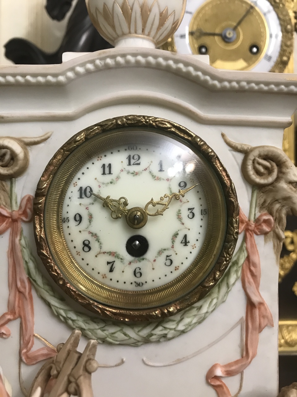

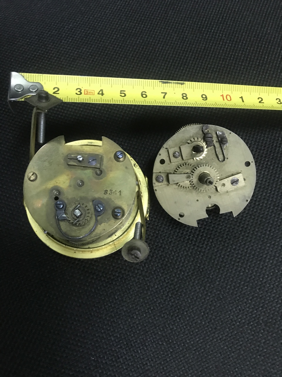

По косвенным признакам, диаметр циферблата данного экземпляра в пределах 50 мм, с ободком около 60. Подобрать французский механизм конечно можно, но он довольно редко встречается. Найти в таком размере с боем, почти что из области фантастики. Более распространён и доступен в данном размере немецкий механизм, но немцы в этом размере в основной своей массе с суточным ходом.
Вот для примера французы.

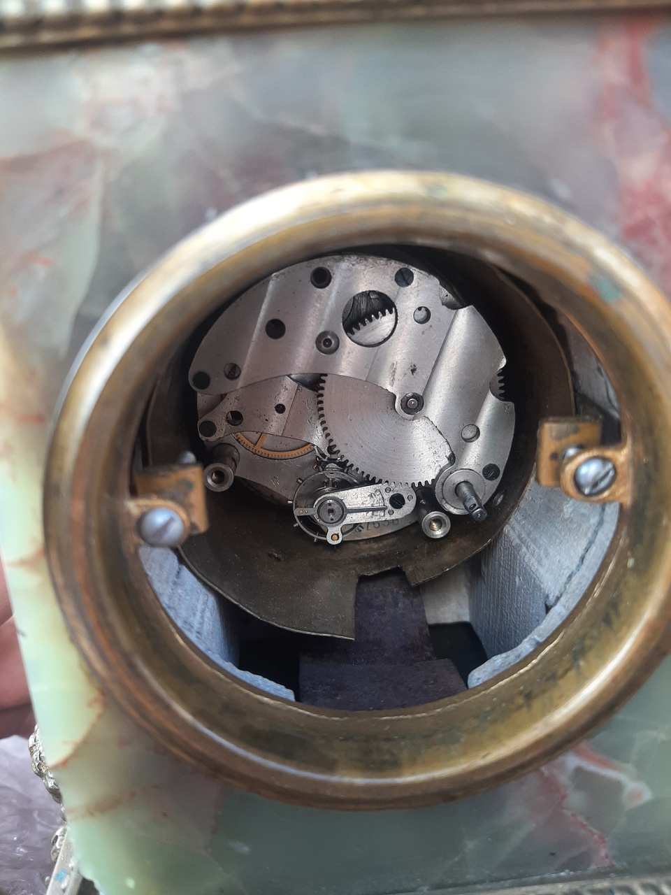

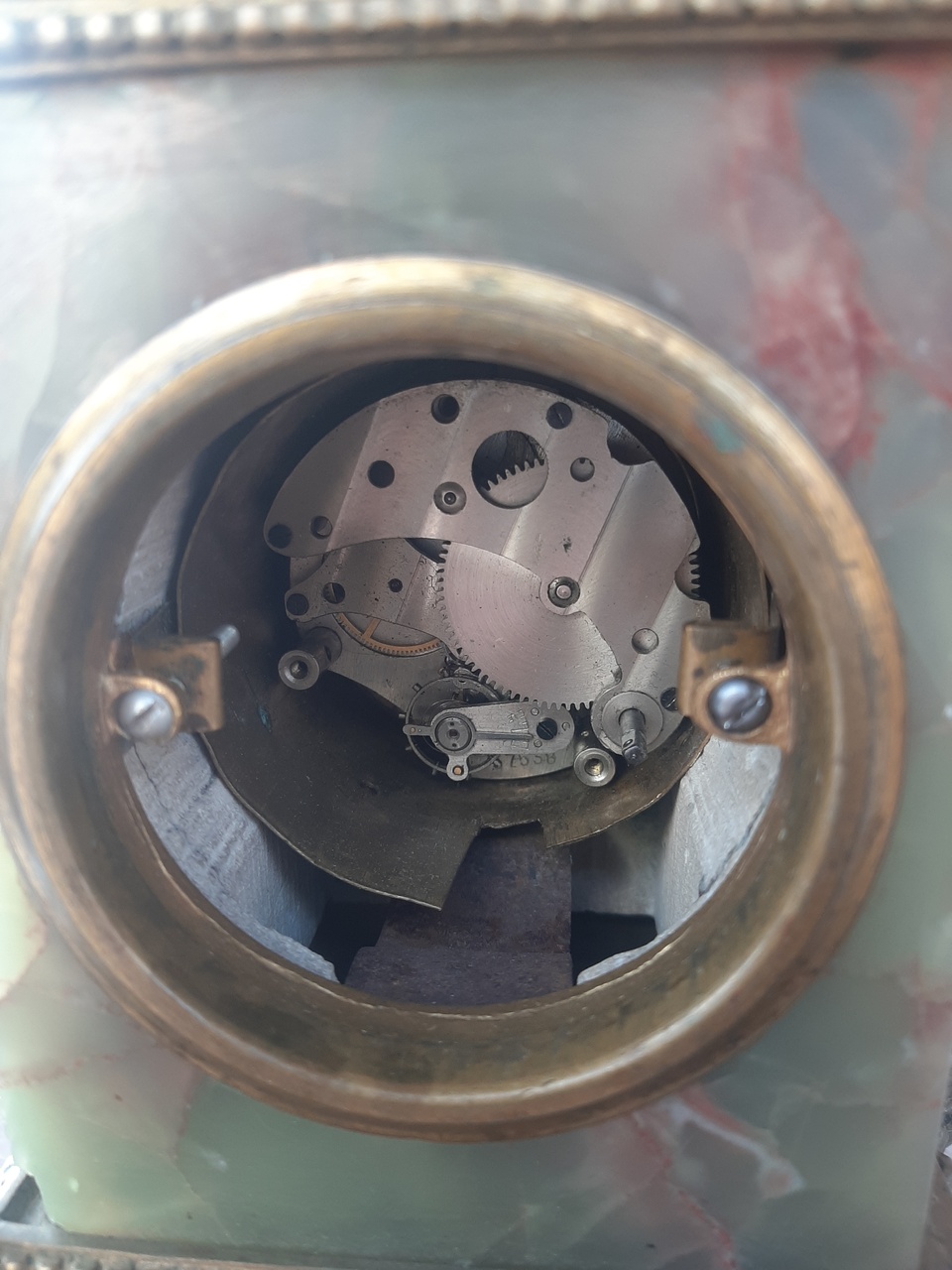

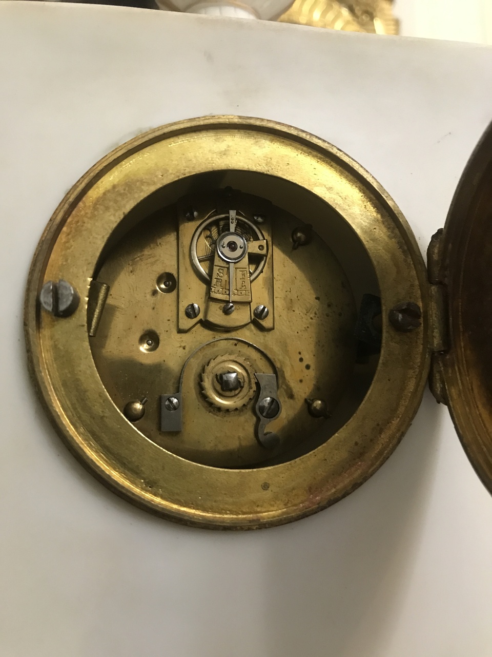

Добрый день, часы приехали, они вживую еще прекраснее оказались. Как открыть заднюю крышку, чтобы ничего не сломать?;только распаковала.
Фото со снятой крышкой.
