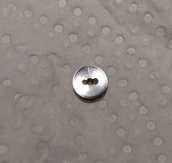

Как закаливать сталь 45?
Не смог купить нормальную плашку на 1мм. Все кривые.
Выточил свою, идеальную. Пруток, наверное, был из ст45. Как закаливать теперь?
1) ну, наверное, нагрею до 850 градусов и кину в масло.
2) что в отпуском? низкотемпературный? 200 градусов пойдет? сколько часов держать и как потом остужать? снова в масло?
деталь маленькая, диаметр 6 мм, толщина 1,3 мм.

Старый 17.02.2024, 08:34

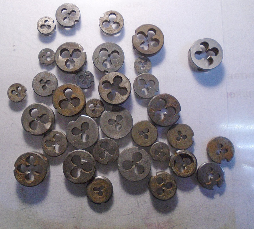

Сообщение от booratino Посмотреть сообщение
Извините, но думаю у вас ничего не получится - ст 45 - это мягкая "гвоздевая" сталь. Для метчиков и плашек применяют углеродистую сталь 9ХС или быстрорежущую сталь Р6М5. Я долго искал такие дивайсы, а потом купил из запасов старого часовщика. Вот тогда и испытал настоящее счастье!

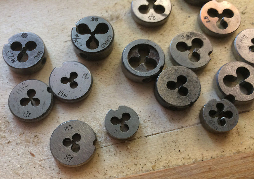

В принципе такое и сейчас есть в продаже, только поискать, цена вроде приемлемая...
