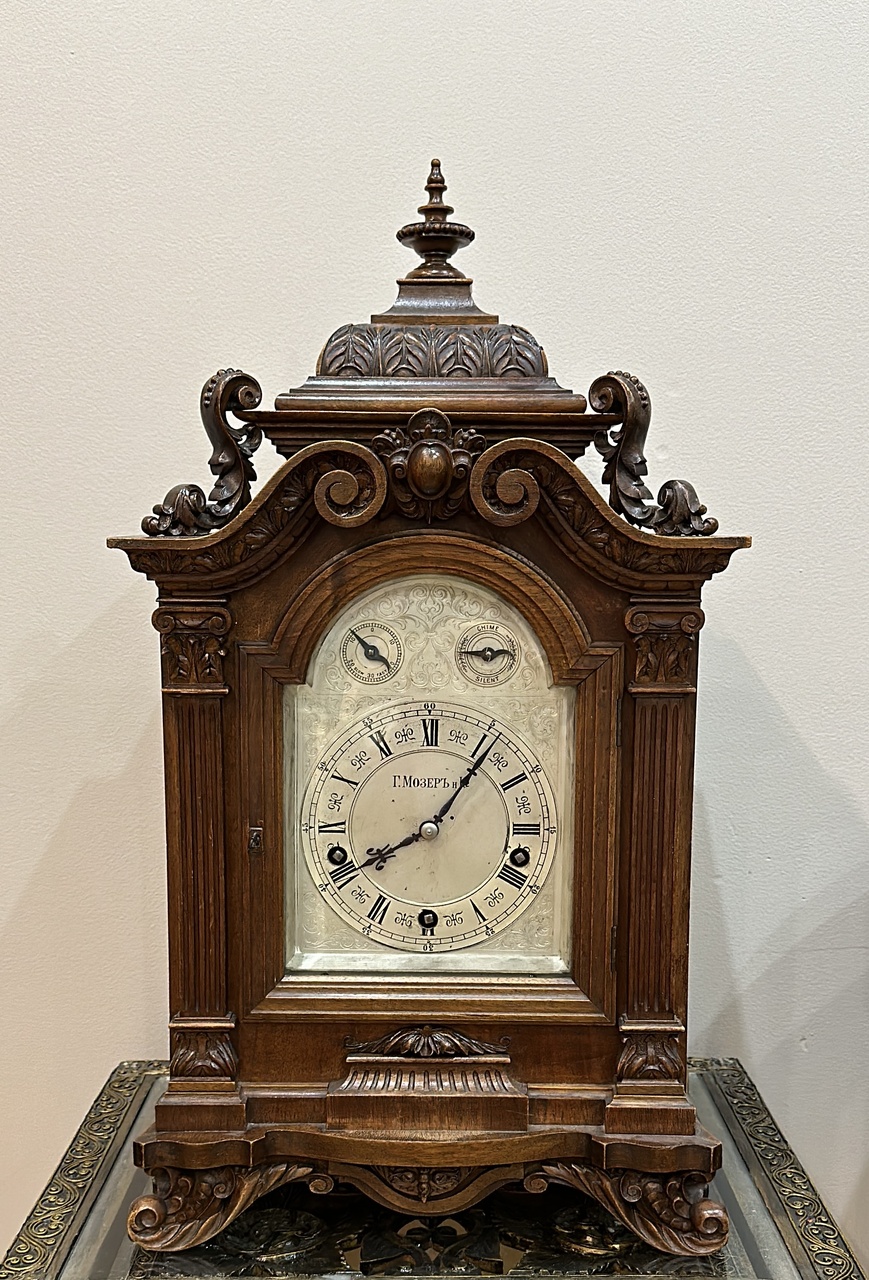

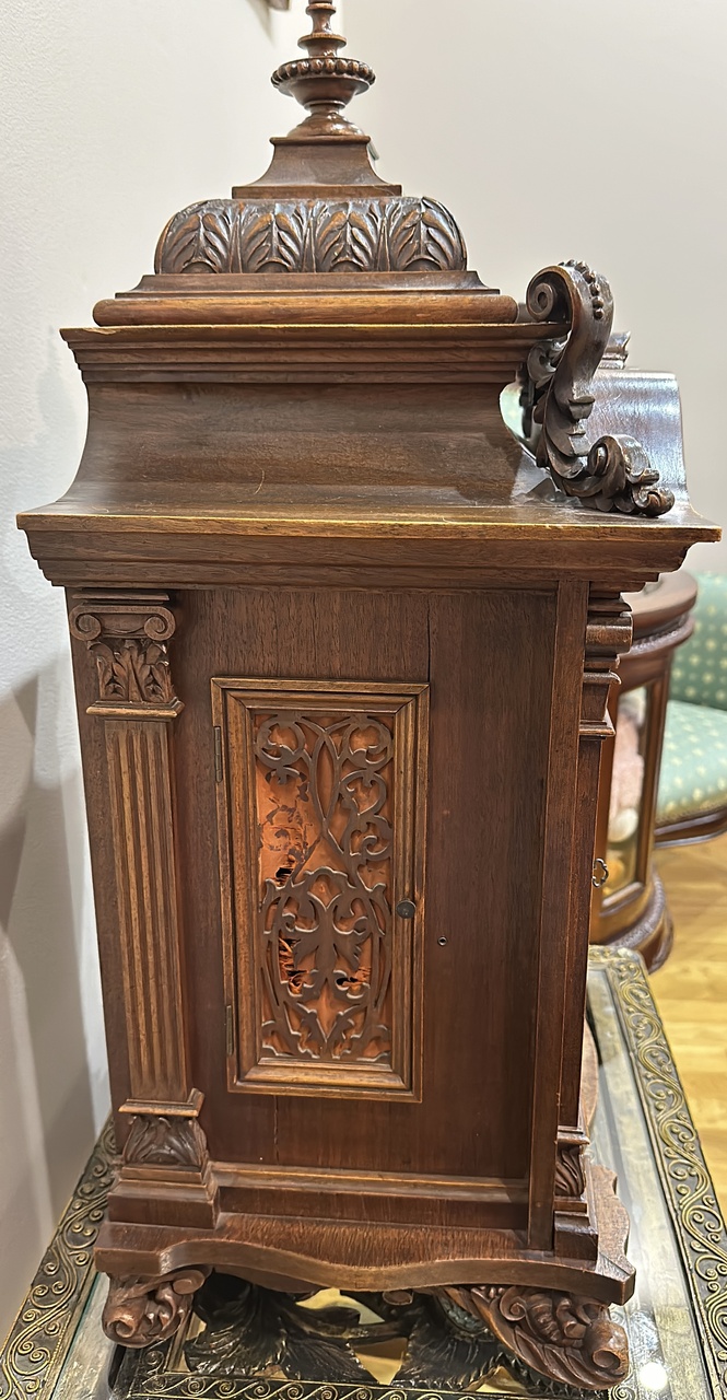

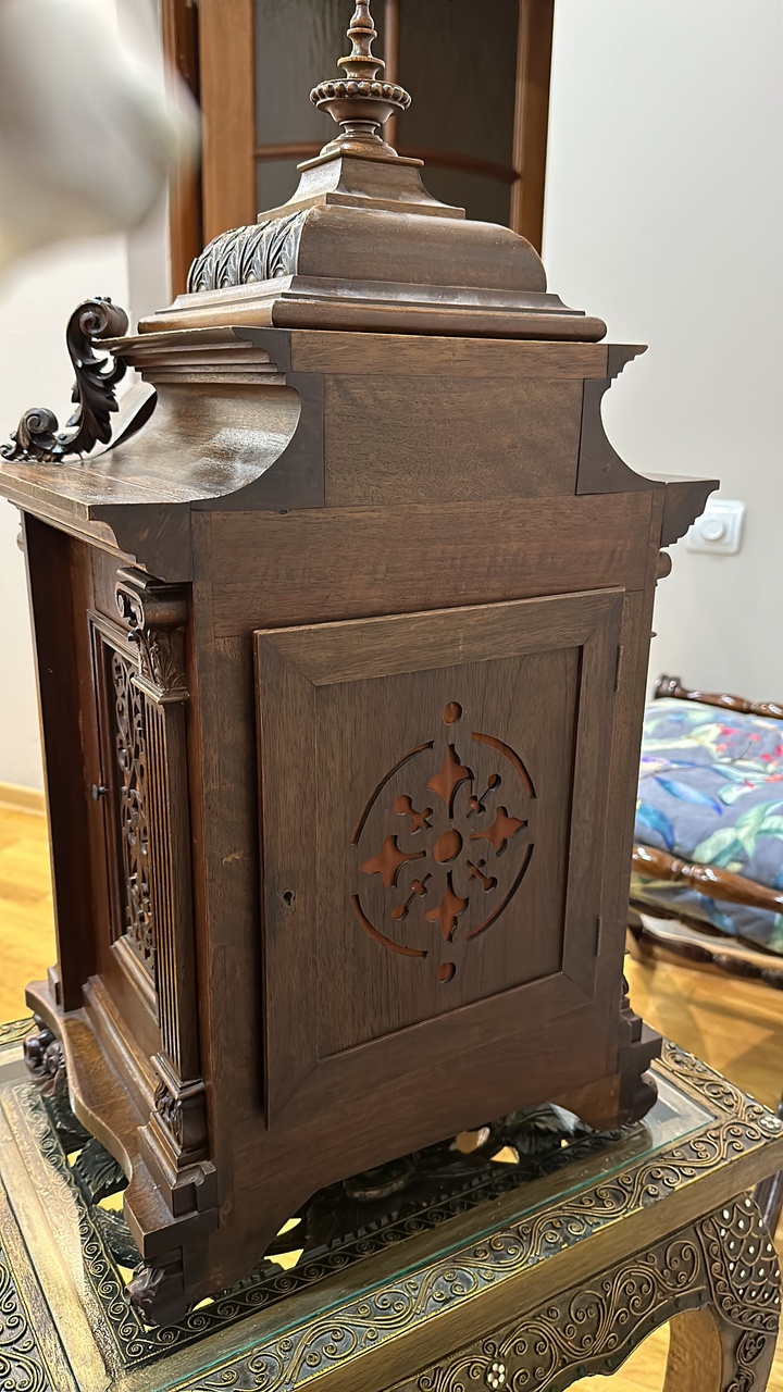

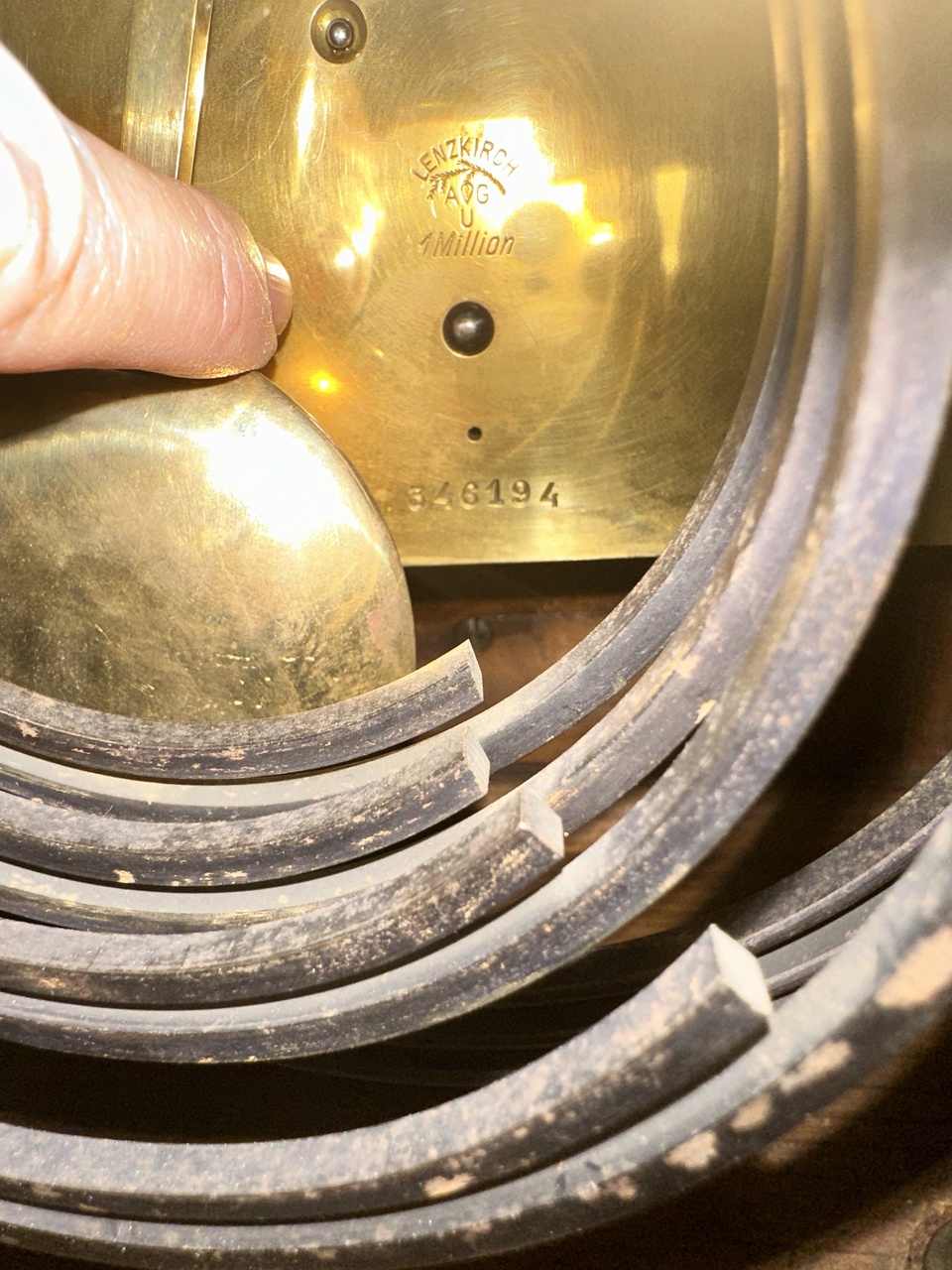

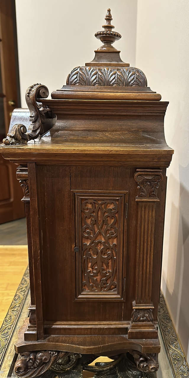

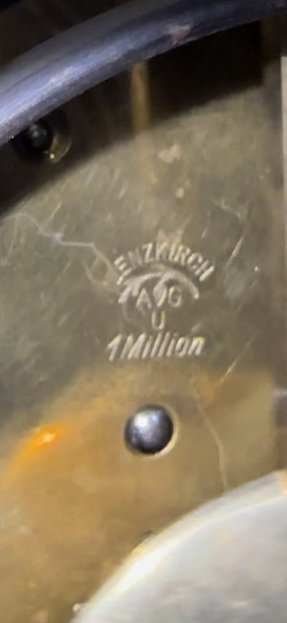

Часы корпус размер высота 65 см, длина 34 см, глубина 26 см. Корпус дуб? Достались в подарок, хочу узнать историю создания и примерную рыночную стоимость на данный момент. Ключ родной, как правильно заводить часы не знаю. Не понимаю зачем три отверстия и что означают циферблаты помимо времени.

Если хотите спать под тиканье часов, то заводите только одну центральную пружину. Вставьте ключ в центральное нижнее отверстие и вращайте ключ по часовой стрелке до упора.
Правильное время установите вращением МИНУТНОЙ стрелки и только по направлению хода часов, то есть "по часовой стрелке". Если две остальные пружины уже были заведены, то проходя отметки 3, 6, 9, 12 часов часы будут ублажать вас приятным боем. В это время НЕ поворачивайте минутную стрелку - дайте часам закончить бой.
Если хотите слушать "куранты" днём и ночью, заведите и две пружины по сторонам.

Сообщение от Alikaolga Посмотреть сообщение
Три отверстия означают что у часов сложный механизм четвертного боя, т.е они отбивают мелодию каждые 15 минут.

Сообщение от PoljotNormalnij Посмотреть сообщение
Если не ошибаюсь у данных часов предусмотрена возможность отключения боя.

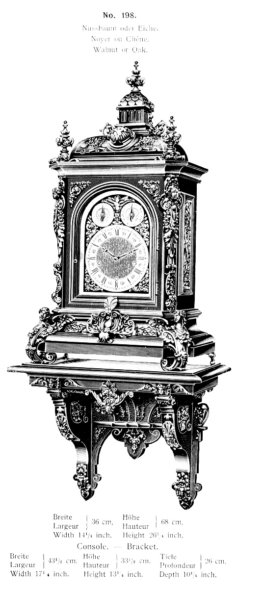

Alikaolga . Шикарный подарок ! Часы Ленцкирх 1902 года , каталожные . Поздравляем !
