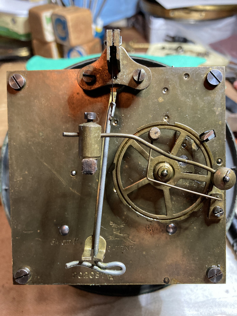

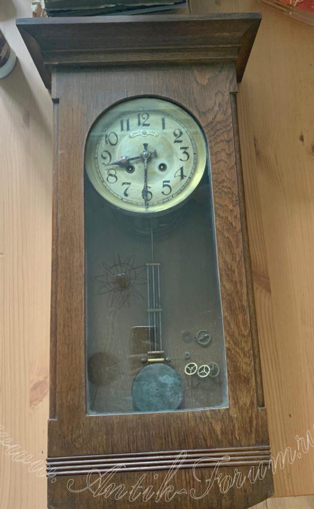

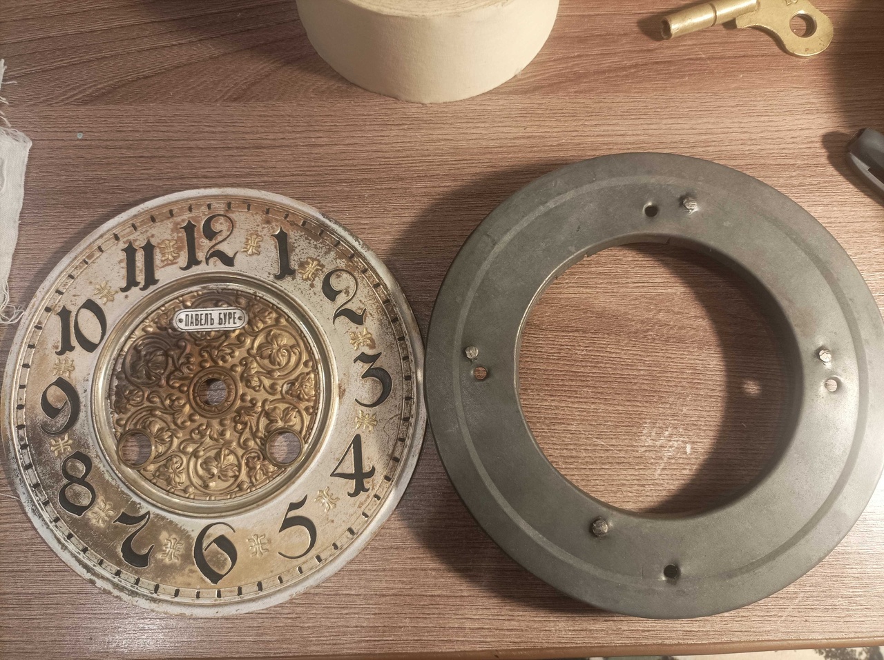

Доброго дня!
Так произошло, что я нашел наши семейные часы. Вместе с набором семейных преданий о них, но суть не в том. Суть в том, что они представляют из себя сильно разнообразный конструктор с лишними и не хватающими деталями. Начиная от корпуса и заканчивая механизмом. Механизм я собрал, сделал новый пендельфер, запустил. Есть пока непонимание по бою, но это я пока оставлю на потом. У меня к Вам, знатоки:

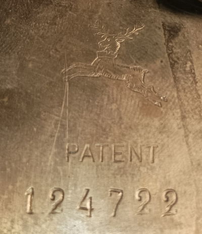

1) Можно-ли определить год? Примерный, само собой. Понимаю, что механизм Tobias Bauerle, судя по клейму с оленем.
2) А это правда может быть Павел Буре? В каталогах такой не нашел. Пока не могу сделать фото корпуса - он в другой мастерской.
3) Не подскажете как может крепиться циферблат к крепежной пластине?

Здравствуйте!
Очень интересный для меня экземпляр, в моей базе данных 16 часов с механизмами T.Bauerle и циферблатами Павелъ Буре.
"Коллекция" очень короткого периода, номера достаточно поздние с 198_ХХХ по 203_ХХХ.
Моя теория: в начале 1-ой Мировой войны были затруднены поставки Lenzkirch в Россию и российские торговые дома стали лихорадочно искать замену поставщикам.
Ваш номер достаточно ранний, возможно это залежавшийся на складе экземпляр, который был послан в Россию со свежей партией механизмов.
С уважением, Татьяна

Циферблат к крепежной пластине крепится ободом, как обычно. И Павел Буре купец! Не производитель , а купил-продал. Табличка на циферблате означает Торговый дом Буре.

Сообщение от AlexeyUP Посмотреть сообщение
Спасибо за ответ! Да, я понимаю про Торговый дом. Интересно есть-ли какие-то знания по подробностям именно такой модели.
У меня было такое предположение, благо и отверстия имеются от гвоздей(?) но тогда стекло крепится просто гвоздиками в корпус? Как в старых рамах? В моем случае стекло - точный новодел т.к. оно из оргстекла. "Новодел" правда тоже 70-х годов. Я понимаю, что стекла в оригинале обычные, оконные. Может быть кто-нибудь подскажет какой толщины?

Спасибо за ответ. Если это интересно - буду выкладывать здесь что и как получается восстановить. Например корпус в 1930-е годы покрасили битумным лаком прямо поверх, все детали, вместе с латунью. Боролись с жучком как умели. Хотя следов жучка я не заметил. Но предание таково

Сообщение от ElmorStorm Посмотреть сообщение
Обычно 2 мм.

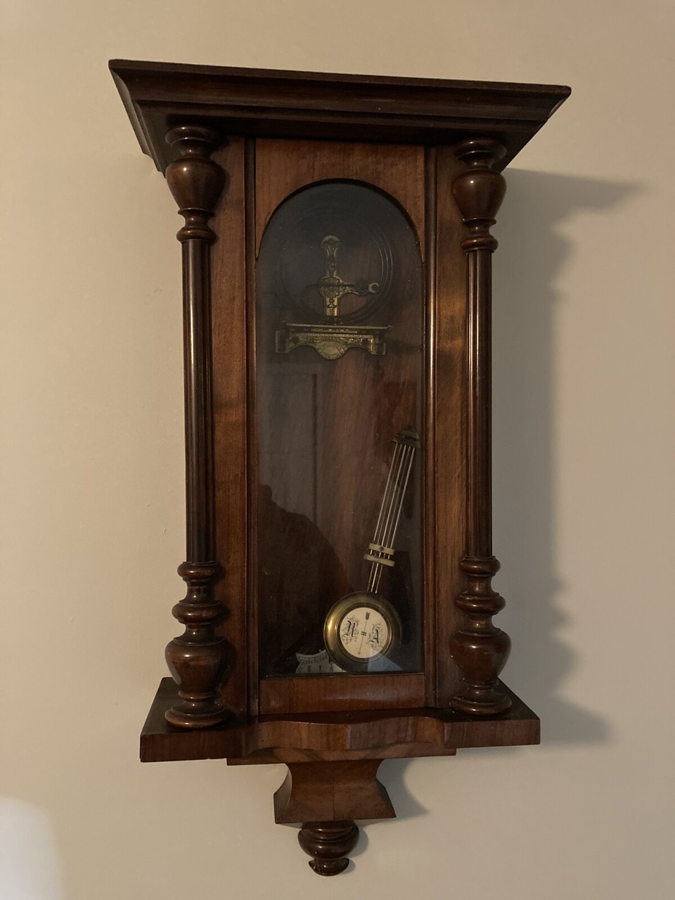

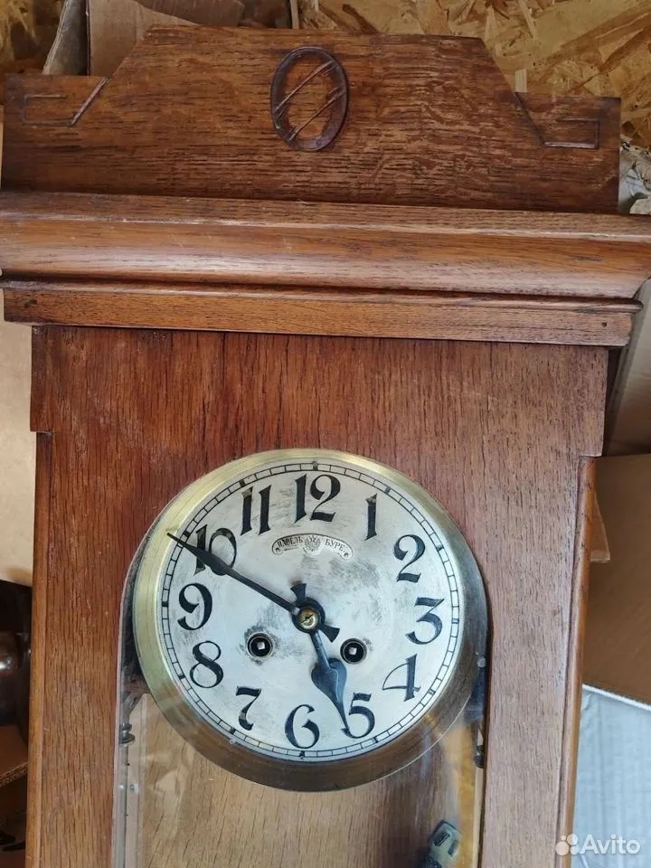

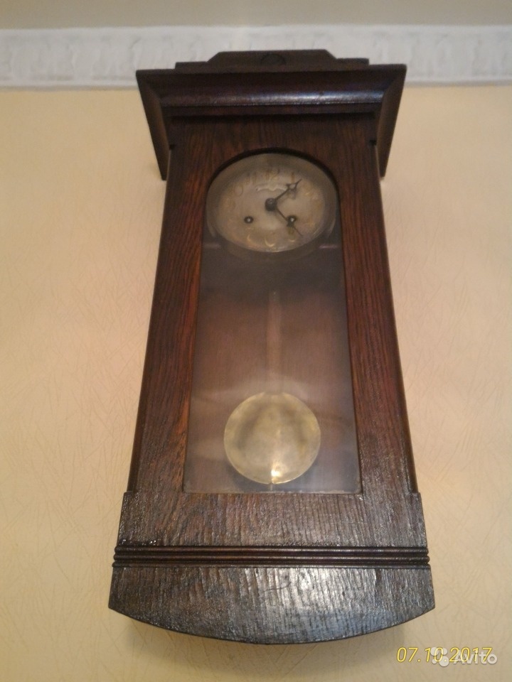

Среди поздних T.B. нашла корпус с аналогичным циферблатом, но без таблички:

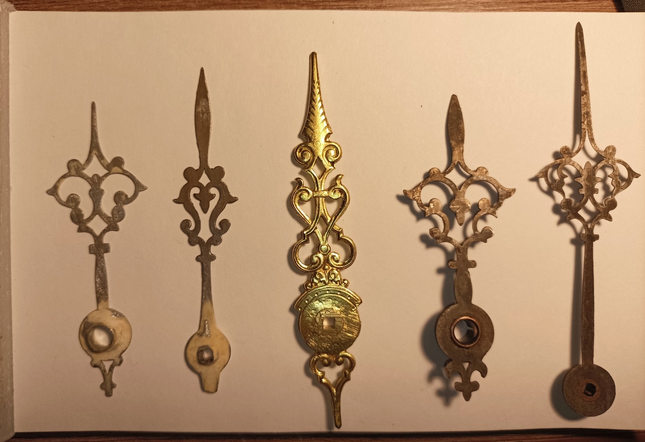

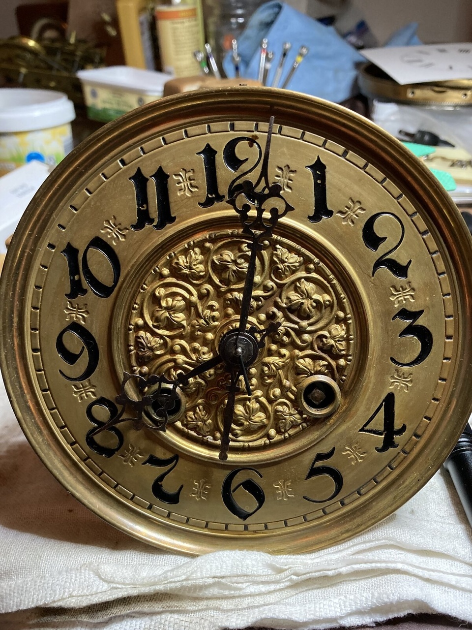

Про стрелки. Мне "в комплекте" досталась стрелка - средняя на фотограффи. И одна. И такое впечатление что вообще не от них. Толстая, литая. Выглядит как от детских ходиков. Я прикупил две пары произвольных из этого периода, понравившихся по виду. И перемешав собрал то, Что буду использовать в дальнейшем - левая пара. Пропаяны, зашпаклеваны, подготовлены к покраске. И смотрю на фотографию из поста выше - получатся что почти угадал с рисунком.
Для себя обнаружил одну особенность, которую не знал и не обращал внимание. Отверстие-квадрат минутной стрелки расположено не ровно по координатам, а с поворотом на пару минут. Об этом не знал. Теперь знаю.

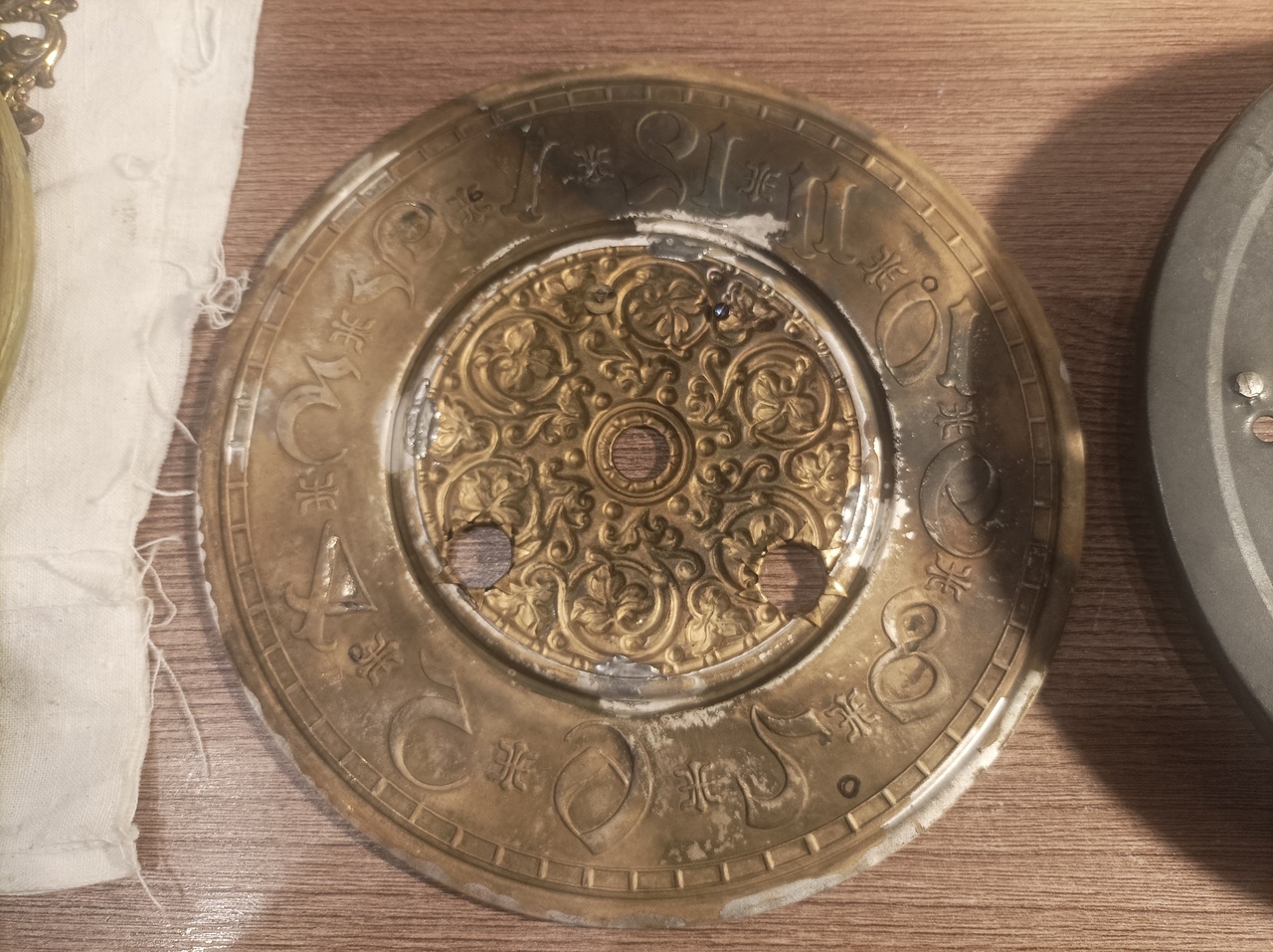

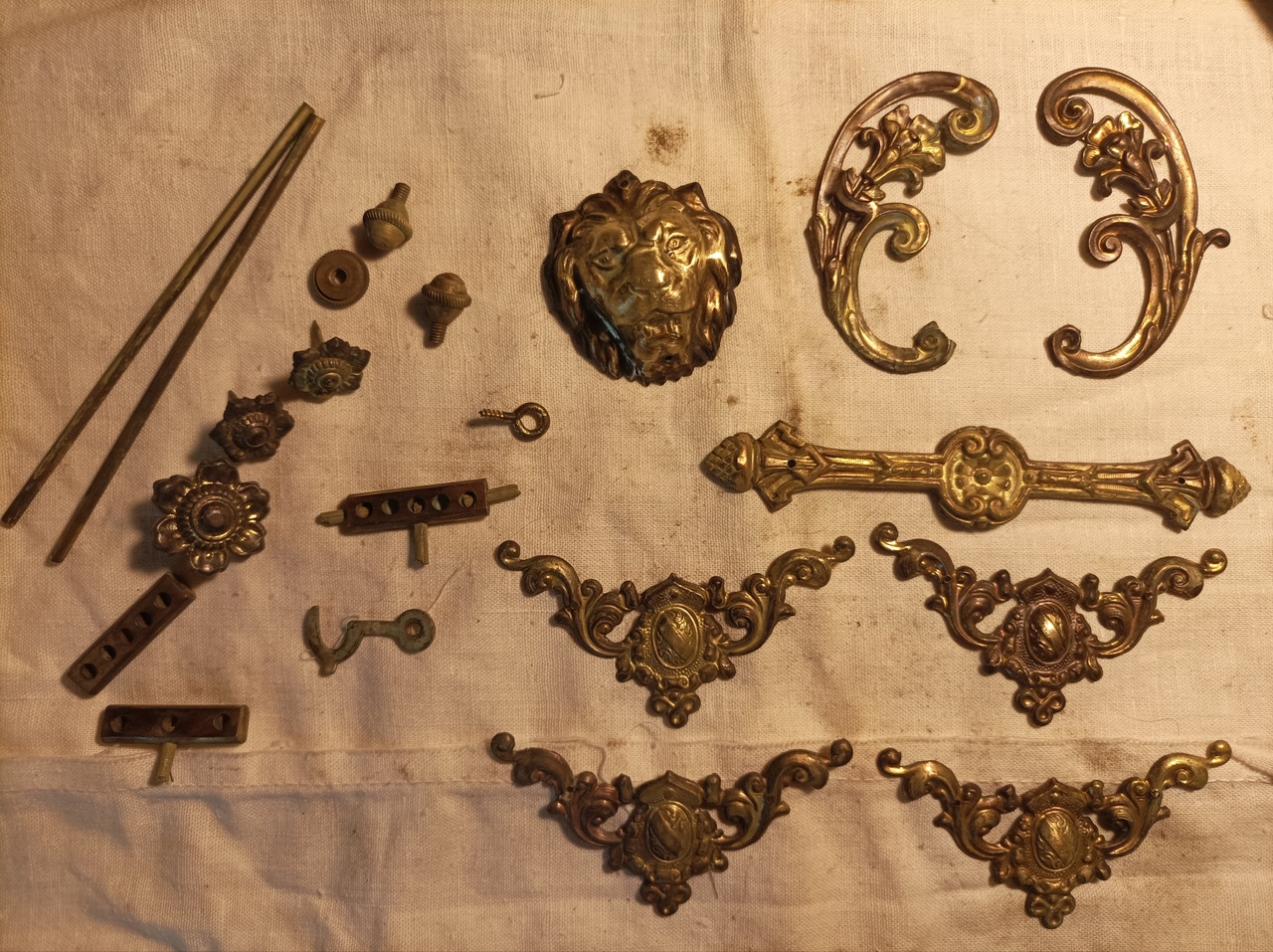

Про украшения. Как я уже писал, весь корпус в былые годы был покрыт лаком, который сначала не смогли отмыть и один из друзей нашей семьи взял всю латунь себе в мастерскую и "отмыл" гальваникой. Вместе с этим нанеся на поверхность, как выяснилось, очень толстый слой "золотого" покрытия. И выглядело это так, что приложив к корпусу результат, мой отец опечалился. Чистые, слов нет, но выглядит это зело плохо. Темное дерево, антикварный циферблат, красно-зеленомедный маятник и сверкающие куполами украшения. И вот прошло 45 лет и мне приходится отмывать не торопясь амальгаму. Выглядит уже лучше, но пока не идеально. Сходит кусками. Будем еще работать

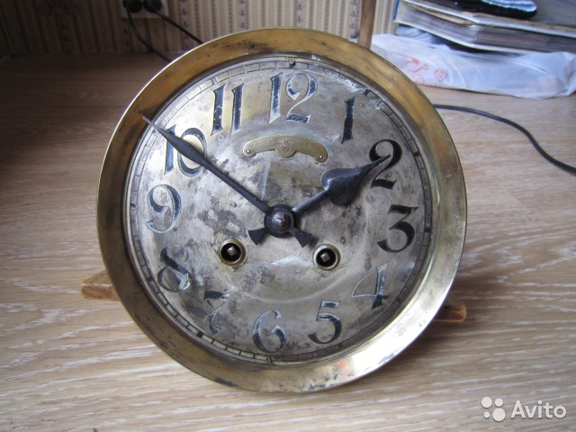

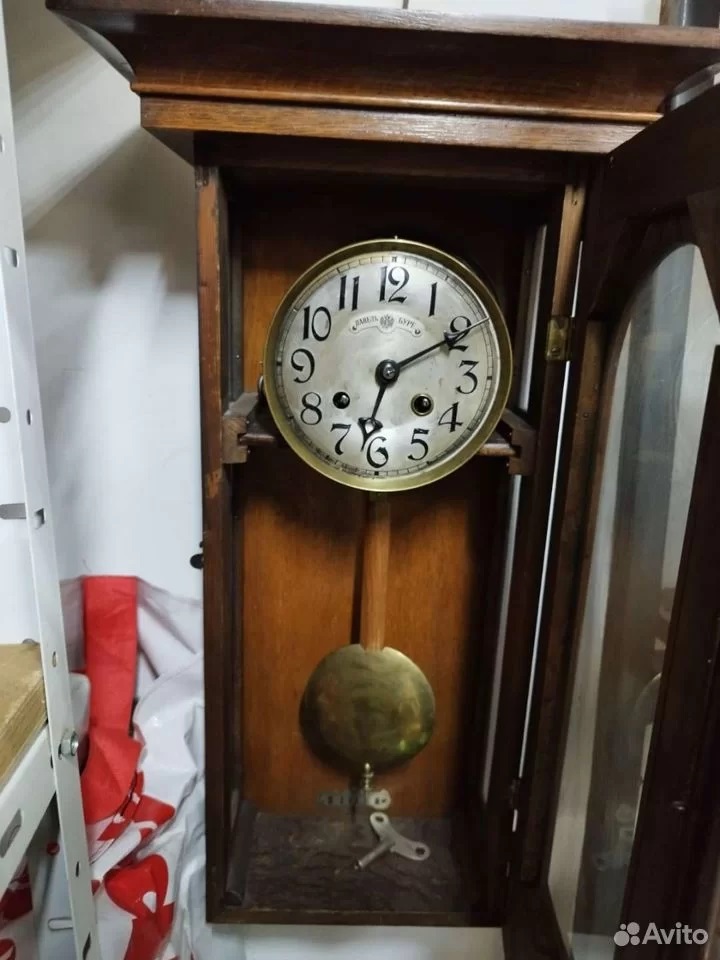

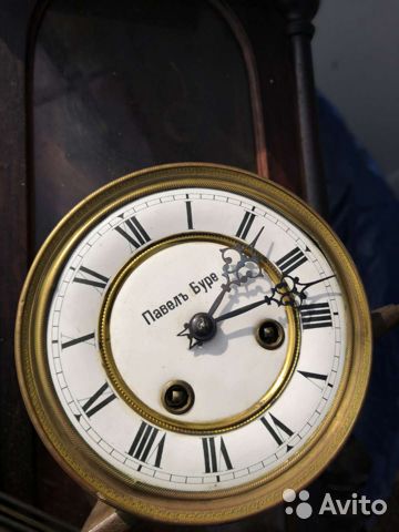

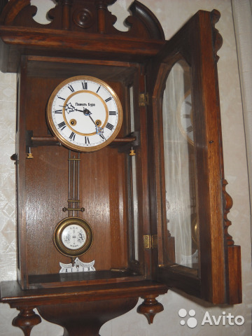

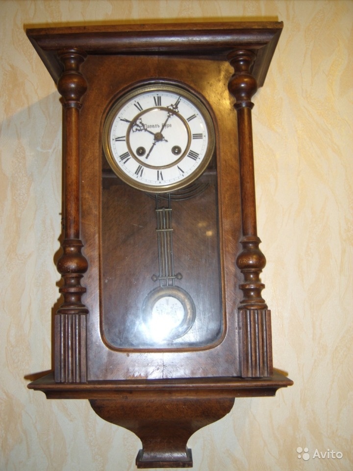

Дело в том, что механизмы Tobias Bauerle не встречались с подписью других русских торговых домов, а веду я базу данных по этому производителю 8 лет.
Поэтому хоть табличка на часах ТС выглядит достаточно просто по сравнению с привычными для нас шильдиками, всё равно большой шанс, что проданы они были именно торговым домом Павелъ Буре.

Привычные шильдики на достаточно простых латунных циферблатах, чёрная краска на эмалевых циферблатах, у ElmorStorm циферблат кружевной, поэтому и табличка другого фасона))
P.S. Кстати, Tobias Bauerle нельзя назвать недорогим производителем, с ним дружили очень классные корпусники. Это во-первых))
А во вторых я не знаю ни одного механизма этой фирмы с прорезными платинами.

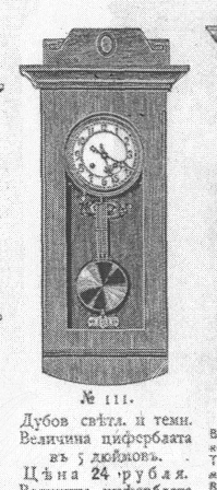

P.P.S. Добавлю что очень часто они шли вот в таких корпусах 113 и 111:
