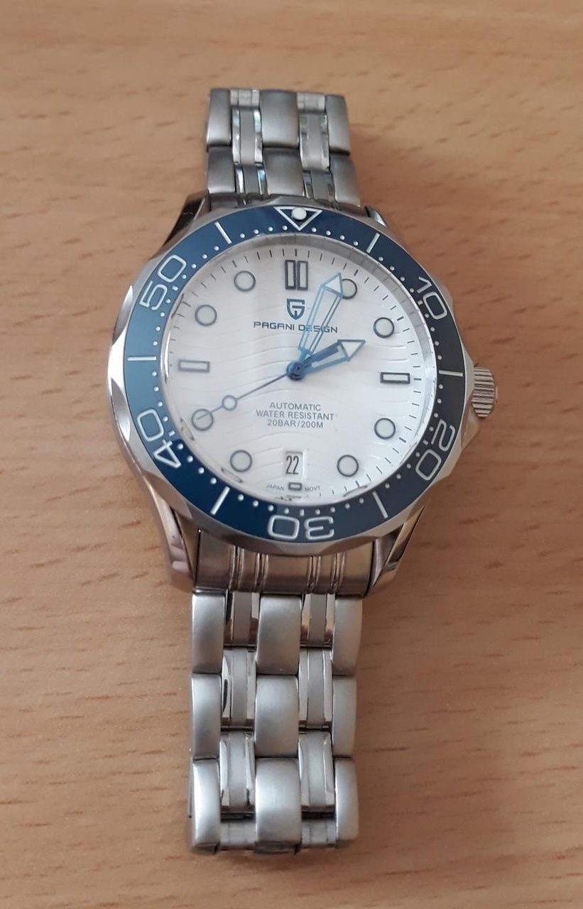

Теперь наконец пришли PD-1685 c браслетом, выбрал с бело-синюю расцветку (см.фото). Сначала хотел серый циферблат, но один пользователь написал, что плохо считывается время. Посмотрел фотки и согласился.
Дизайн: Часы копируют омегу-симастер, но в ряде деталей есть отличия и упрощения. Например, секундные деления между часовыми делениями не соединены дугой, как на оригинале. Это ухудшает считываемость. Минутная стрелка сильно скелетонирована - если на оригинале по бокам стрелки есть люм, то на пагани боковушки прозрачные. Это делает минутную стрелку хрупкой на вид. Наверное, отличия сделаны, чтобы не обвинили в полном плагиате. Главное отличие - что нет гелиевого клапана, но нам это и не нужно, мы, чай, не глубоководные дайверы (не сомневаюсь, что крутые дайверА покупают именно омегу за 5тыщ евро и ныряют с ними на 300м).
Люм: На часовой/минутной стрелках люм только на концевых треугольниках, поэтому стрелки не очень хорошо видно в темноте, в то время как на оригинале, люм есть на боковушках обоих стрелок. Тем более, когда в темноте треугольник минутной стрелки наезжает на часовое деление, она вообще перестает быть видна. Зато у паганца люм щедро добавлен на безель (и цифры и деления), в то время как у оригинала люм есть только на точке, расположенной на 12ч.
Безель: крутится приятно, в 1у сторону. 1 сек = 2 щелк, значит полный оборот 120 щелк. Люфта почти нет, точно фиксируется на 12ч.

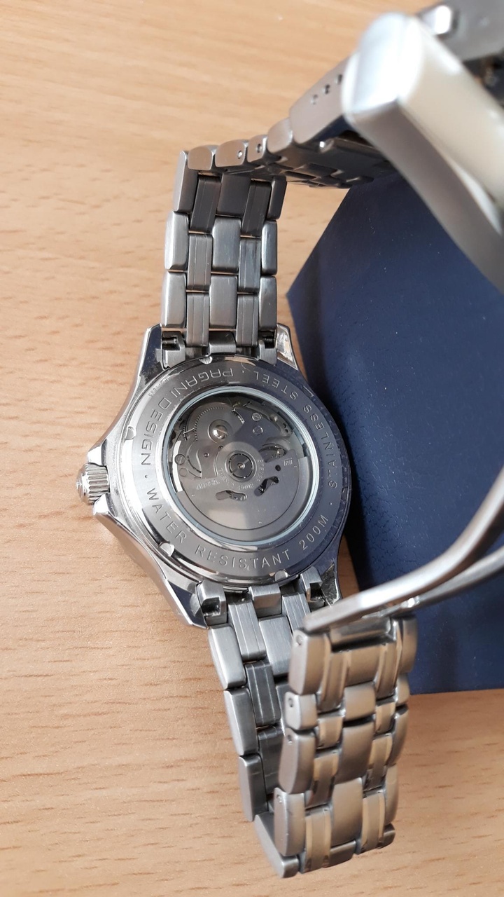

Механизм: Seiko NH35A, но насколько я понял, это китайский seiko, так ведь? Через заднее стекло особой красоты дизайна не наблюдается, все по минимуму. В составе 24 камня (у оригинала 35 камней). Основной недостаток механизма в том, что смена даты начинается аж за 1.5ч до полуночи.

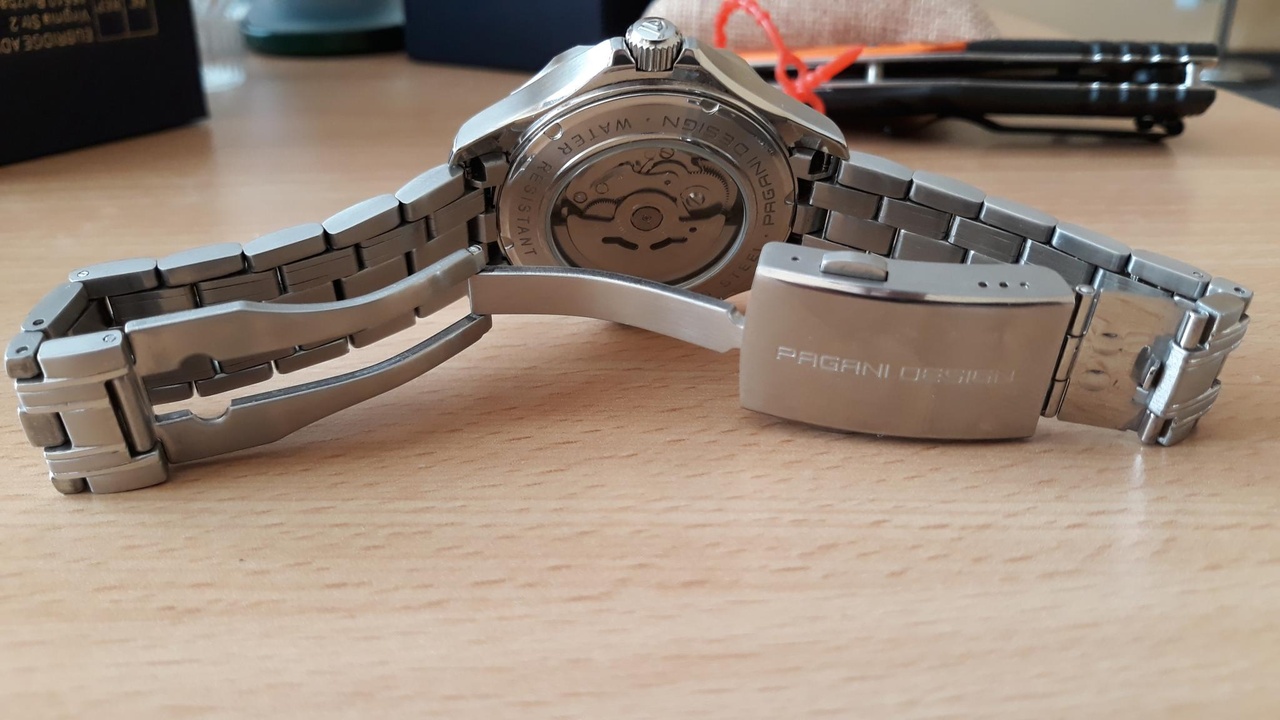

Браслет: Судя по виду, браслет кованный, толщина 3-4 мм. Сделан довольно качественно, звенья сатинированы даже с внутренней стороны. Правда, на некоторых звеньях есть отличия в обработке, но совсем мало и только с внутренней стороны, с внешней все ок. Интересно, что 2 боковых ряда с разным сатинированием собраны из отдельных более мелких элементов. Впечатляет. Не звенит. Браслет поганца в чем-то близок к оригиналу - есть даже дополнительная раздвижка (если у вас рука распухла). Только у паганца дополнительная секция раскладывается (см. фото), а у омеги эти секции выдвигаются. Сразу задаешься вопросов - как часы с таким хорошим кованным браслетом могут стоить почти столько же, как и с пластиковым ремешком, который может порваться на раз-два?
ID:	3604724   Нажмите на изображение для увеличения
ID:	3604725   Нажмите на изображение для увеличения
