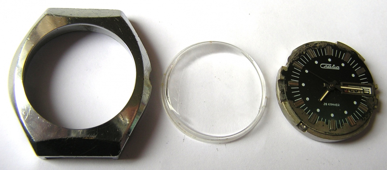

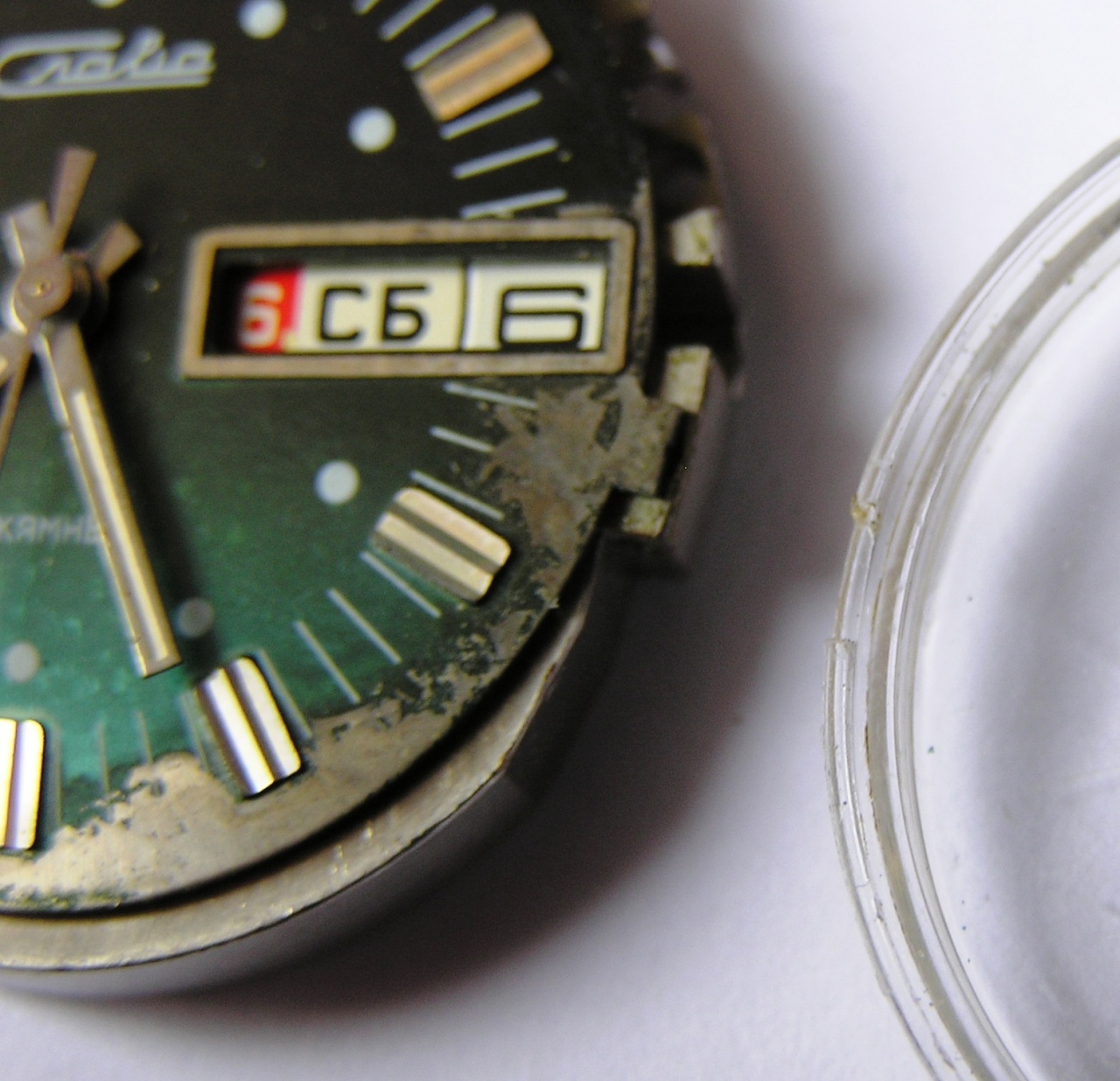

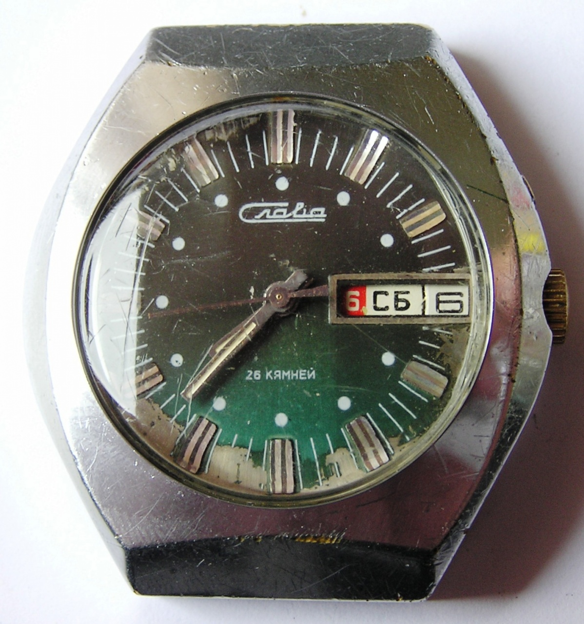

Попали в руки Слава 2428 пошарпаные, но на изумление точным ходом. Загвоздка в том, что у них "стекло" вертикально граненое поджимается цифером изнутри (на стекле пазы, на цифере выступы для точной ориентации граней) но между стеклом и корпусом, по логике, должна быть какая то прокладка, возможно фигурная, но как она выглядит, а то стекло "гуляет"? Спасибо.

Не должно быть на стекле никаких пазов.(имхо) Создаётся впечатление, что циферблат обточен по периметру или он не от этого корпуса. Никогда не видел в Славе никаких прокладок между стеклом и цифером. Стекло или полностью пожимает циферблат по всему периметру или упирается в специальную проточку на корпусе.

Все проще!Это не от этих часов стекло.Родное стеклышко имеет небольшой бортик.Такое же по конструкции стекло с бортиком стоит на Чайке стадион.

Цифер не обточен, от этого корпуса(2428/381592). Аналогичные точно часы были в 80-х у однокашника. Не точно выразился - стекло прижимается не цифером, а платиной, выступающей за цифер и пазы на стекле точно подогнаны под выступы на цифере. В любом случае, любое стекло должно ведь иметь прокладку от корпуса, ну не на клей же его ставили ! да и люфт меха в этом случае как компенсировался ?

Стекла на советских часах все были без прокладок.На вашем стекле должен быть бортик.Стекло диаметром как циферблат,а бортик лежит на платине.Получается что-то этот бортик работает как прокладка.

Есть и бортик и углубления под выступы цифера есть(на фото видно), вот только плотности нет... Какая же может быть пылезащита(о влаго и речи быть не может), если стекло лежит прямо на металле корпуса.
Почему же это неремонтопригодны, наоборот, стекло меняется просто, а остальное как обычно.
Что то не вяжется...

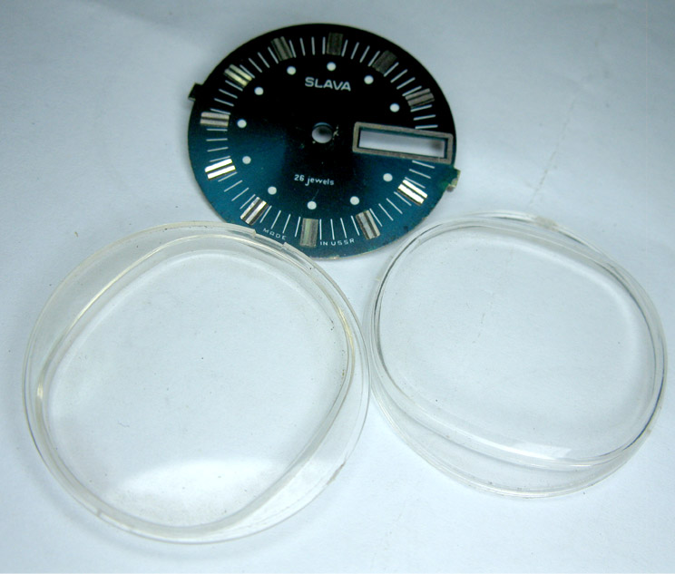

У этих часов всё заводское. И циферблат с выступами, и стекло с проточками.
100% не помню, но на 95% прокладки у этого стекла не было. Прокладка кажется была у стекол без граней, там и бортик побольше (проточки тоже были).
Для этого стекла нужен бы был тонкий (круглый в сечении) уплотнитель, в то время с такими были проблемы, это сейчас они почти в любых часах. А тогда только плоские вырезались.
На фото стекло без граней, с проточками под выступы на циферблате.
