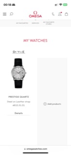

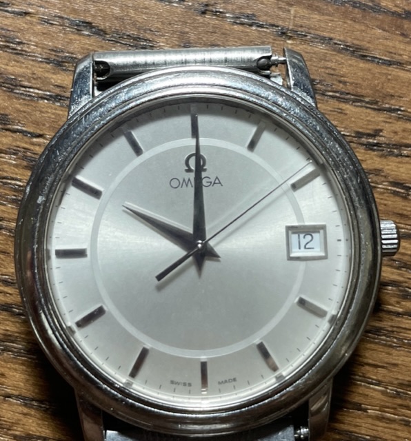

Всем привет!
Нашел свои старенькие Omega DeVille prestige 4810.31.01 , калибр 1532, когда разбирал вещи, не знаю каким образом , но при переезде потерял заднюю крышку часов, перерыл весь инет - но так и не нашёл партномера на крышку. Нашел полный мануал с запчастями на сам калибр , но вот корпусных деталей - не смог. Может , у кого-нибудь есть на форуме данная информация? Или можно ли как-то определить совместимость крышек от других моделей DeVille , визуально они, конечно, очень похожи.
В СЦ omega насчитали 20к за крышку + работы , с учетом того, что, мне кажется, (возможно ошибаюсь) такую модель можно взять за 65к б/у сейчас , отдавать треть стоимости не хочется , да и смущают сроки в 90 дней ожидания. Я бы заказал с условного eBay гораздо быстрее, но как понять , подойдут ли.
Буду рад любому совету. Спасибо !

ref. 112ST1111 -- оригинальная крышка от стального корпуса DV ST1961050.
Спасибо большое ,поиск совсем ничего не выдал
А как-то по рефу можно понять , какие близкие модели подойдут ? Например , вместо ST материалы посмотреть или ещё каким-то образом ?

Эта модель выпускалась в 2 модификациях, ST196050 и ST1961150. От второй крышка ref. 112ST1146.
Крышки от золотых моделей вам ни к чему.
