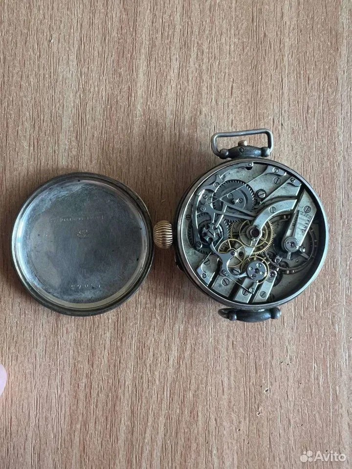

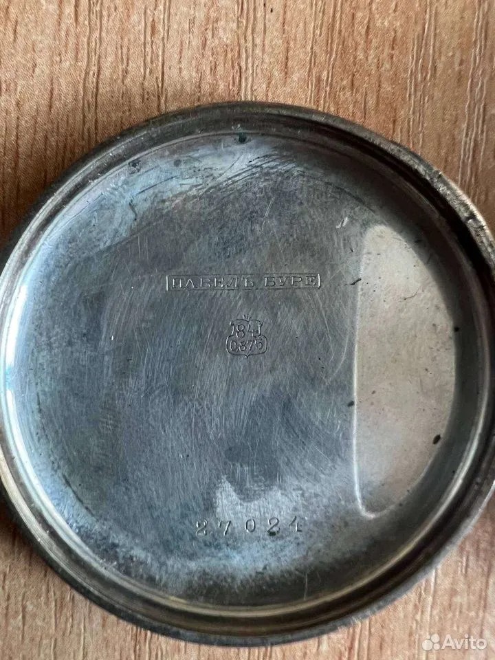

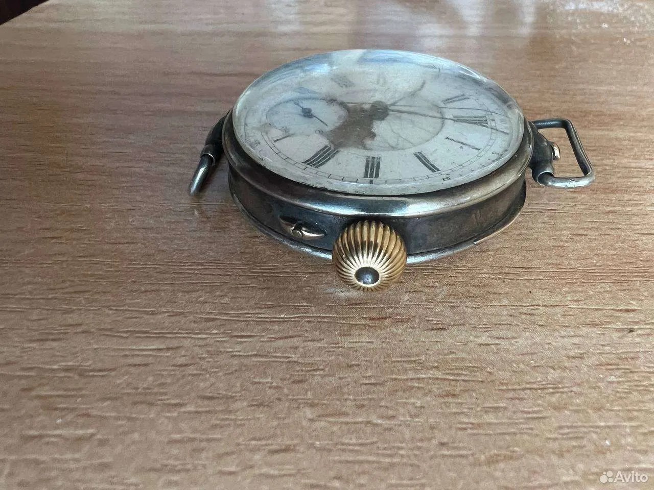

Добрый день!
Что думаете по оригинальности часов? Или чужой механизм объединили с корпусом буре?
У меня почему сомнения - мех без П/У (но возможно ранний) и Корпус с оливками на серебряных Буре не встречал. И кнопка хронографа как-то через оливку сделана - большой вопрос что так могли сделать в оригинале...

Это котлета
Мех кстати неплохой

Котлета вероятно не то слово для этого девайса. Сделано давно,с уважением к машине.Циферблат английский,хорошо бы посмотреть под ним.Родной корпус не найти,но отнестись к этому предмету с уважением,получится достойный экземпляр даже для марьяжа.
