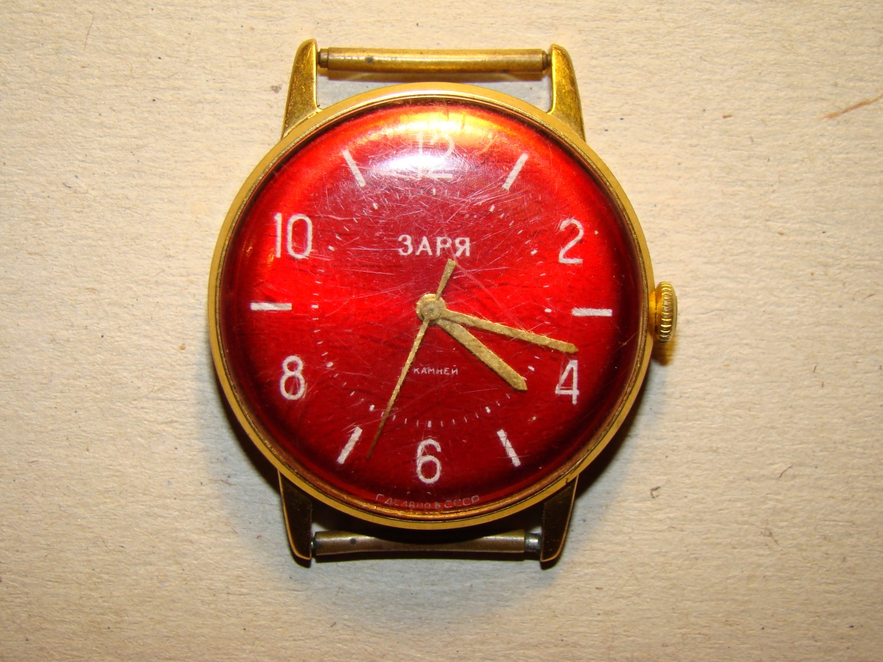

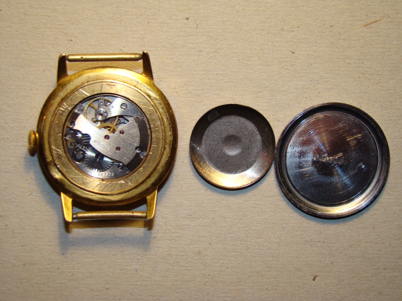

Сегодня друг, зная моё увлечение, принёс полведра разнообразных часиков, в том числе такие:
Собственно, хотел проконсультироваться на счет вот этой двойной хлопушки. В чем ее смысл? Лучшая грязезащита? Но вроде бы одна крышка на винте намного лучший результат даст и будет дешевле в производстве?

Сообщение от NamarElgert Посмотреть сообщение
Такая-же прокладка ставилась и в других корпусах на часы Заря-Юность.
Скорее всего служила своеобразной защитой от горе-часовщиков при открывании задней хлопушки.
С ув.

экспортный вариант- русская матрешка ;-)

Сообщение от Yntarius Посмотреть сообщение
С ув.
Тогда уместнее было бы взрыв- пакет ставить или капсюль "жевело" от охотничьего патрона

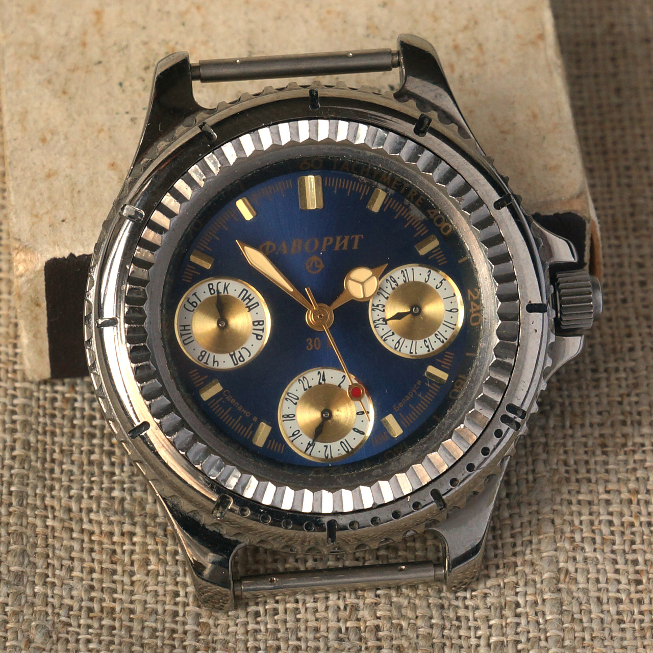

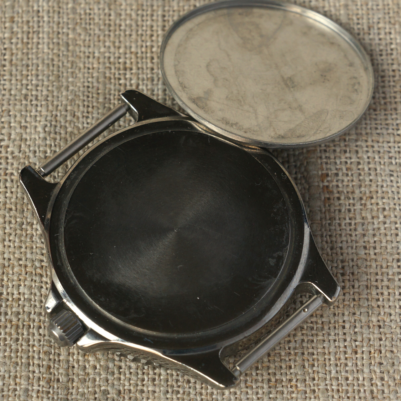

Луч Фаворит
Вторая крышка, которая ничего не закрывает. Может кто знает зачем?
Дополнительная антимагнитная крышка

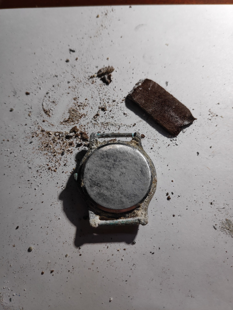

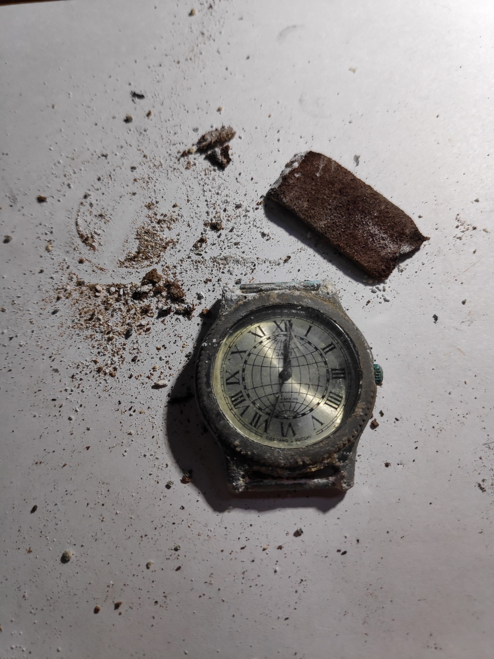

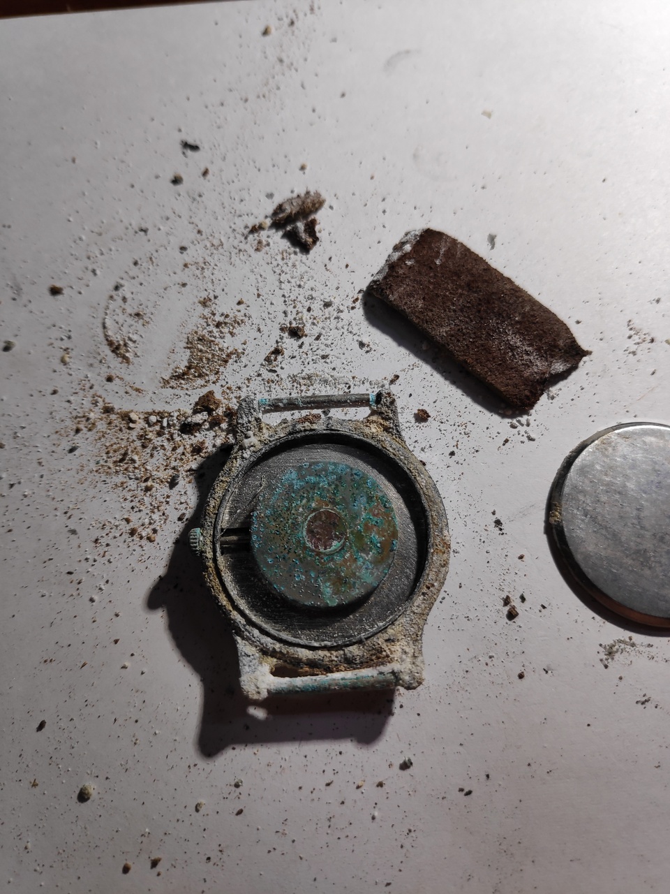

Добрый день!
Еще такие пыльники на Заре часто применяли для фиксации механизмов в корпусах. Мехи маленькие, корпуса большие, установка со стороны задней крышки. В корпус устанавливался мех с цифером, затем проставочная шайба и пыльник. Пыльник упирался в шайбу. И все это прижималось задней крышкой. Пыльник выполнял роль пружины. Для этого у него была специальная выштамповка в центре.
Вот первые попавшиеся фото для понимания сего устройства.
К сожалению не осталось фотки с открытым мехом, но поверьте он был жив и здоров. И встал потом в другой корпус. Так что, пыльник неплохо выполнял еще и защитные функции.
