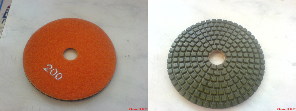

Среди оборудования для полировки были найдены такие вот гибкие круги (см. фото). Для чего они нужны?

200 возможно эта единица в микронах, величина зерна, равная 0,2 мм.

Я бы посоветовал попробовать потереть что-нибудь типа старой медной лампы

Еще есть вариант почитать инструкцию к обретенному оборудованию.

это круги для полировки ГРАНИТА (крепятся не в полировальный станок)
к часам ни какого отношения не имеют.
и я даже знаю откуда они у вас..))))

Подтверждаю, бо сам работаю с натуральным камнем.
Это так называемые чебурашки для полировки гранита. Крепятся к "болгарке" и ...

Значит, это те самые круги - http://finishing2007.narod.ru/10.htm. Наткнулся на них на этом сайте, но там на рисунках изображена только часть круга с выступами плоскими. А у наших кругов с другой стороны еще поверхность похожа на жесткую губку для мытья посуды. Подумал тогда, что это не те круги. Теперь ясно. Спасибо.
