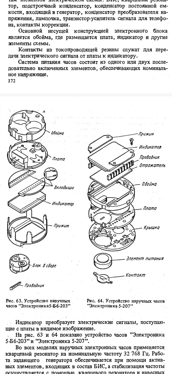

Царев, Силин. "Кварцевые электронные часы". Интереснейшая книга! В нет в pdf есть...

Кроме этого названия не знаю... По ходу это для контрастности! Если подсветка не фоновая ( электролюминесцентная), а боковая ( диод) , можно попробовать просто фольгу подложить! И в видио отражатель не клеили, а просто вырезали и подкладывали!
