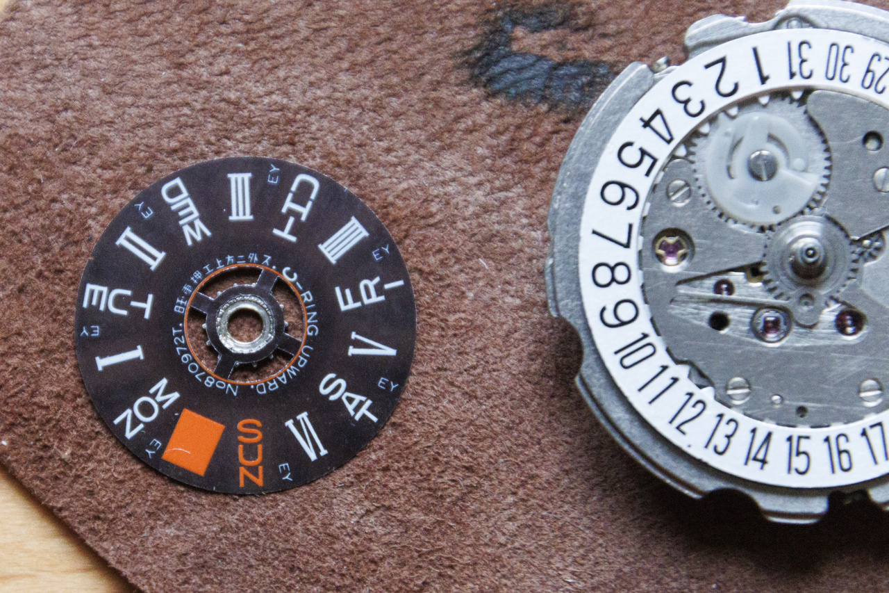

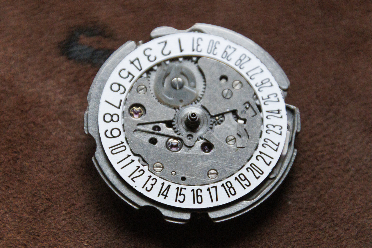

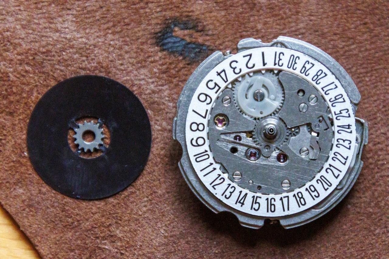

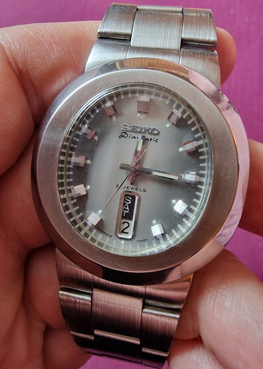

Приветствую всех. В моих Seiko Diamatic 6119-5450 выпуска 1973 года, которые работают прекрасно, есть малоприятный нюанс - календарь дней недели выставляется не по центру с субботы по вторник. В среду, четверг и пятницу день недели полностью читаем, а в субботу, воскресенье, понедельник и вторник день не полностью выходит в окошко. Также при выставлении дней недели, а у моего механизма 6119С это делается путем нажатия на заводную головку (слабое нажатие - переход даты, глубокое - переход дня) день не полностью выпрыгивает в окошко. Я подозреваю, что это может быть из-за деформации самого диска с днями (т.е. он, как мне кажется, в определенные дни проходит неким выступающим участком там, где трение достаточно сильное либо о циферблат сверху, либо о механизм снизу, и из-за трения просто не может прыгнуть). К слову, переход дня происходит достаточно долго, часа 2 с половиной (начинаясь после полуночи, после смены даты, и заканчивая ближе к 3-м ночи). Не слишком ли это долго?
Если дело в самом календарном диске, то заменить его нечем - если и есть в продаже совместимые диски за границей, то они все на 3 часа, а не на 6, как мой. Я пробовал "разгладить" диск, но ничего не помогло. Может, дело вообще не в диске, а в механизме календаря?

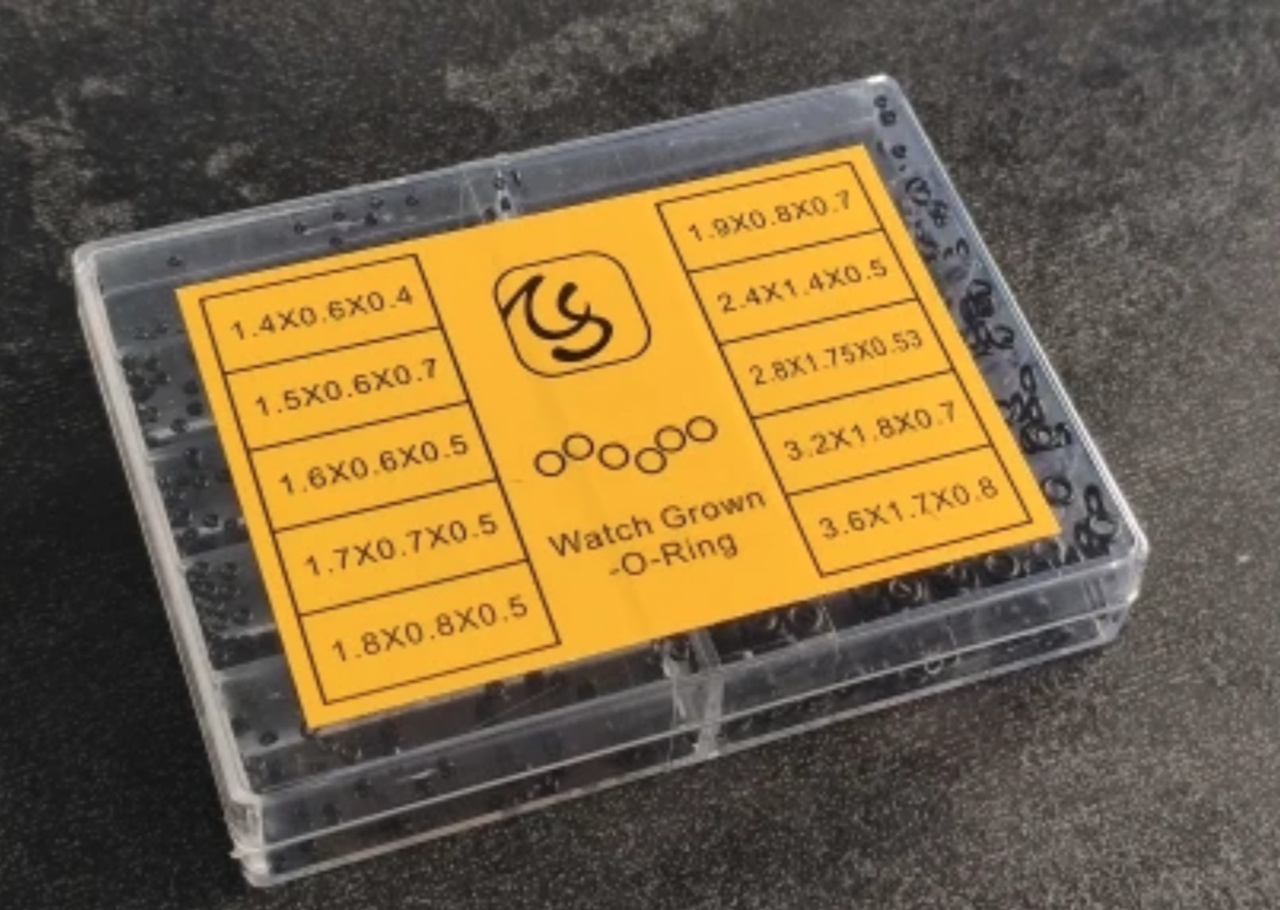

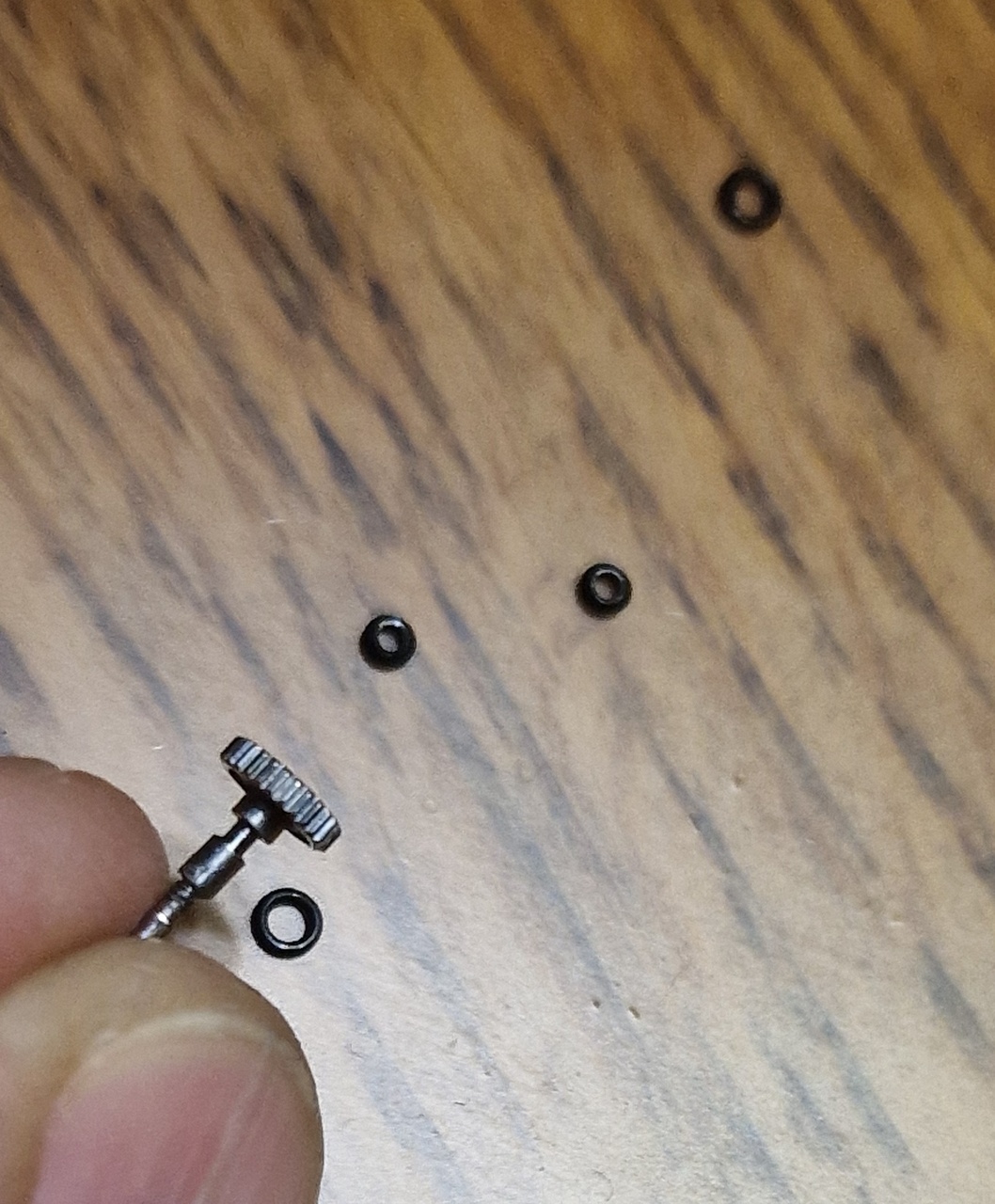

Может, подскажете еще, где взять на переводной вал сальник? У меня целая коробка китайских разных размеров, но у них у всех чем больше наружный диаметр, тем больше внутренний. А мне нужен как раз наоборот, маленький внутренний диаметр (точные размеры не скажу, но они, скорее всего, одинаковы или аналогичны на старых моделях). У этих китайских если на валу сидит туго, то в отверстие корпуса проваливается, в более крупные сальники сам вал проваливается.
