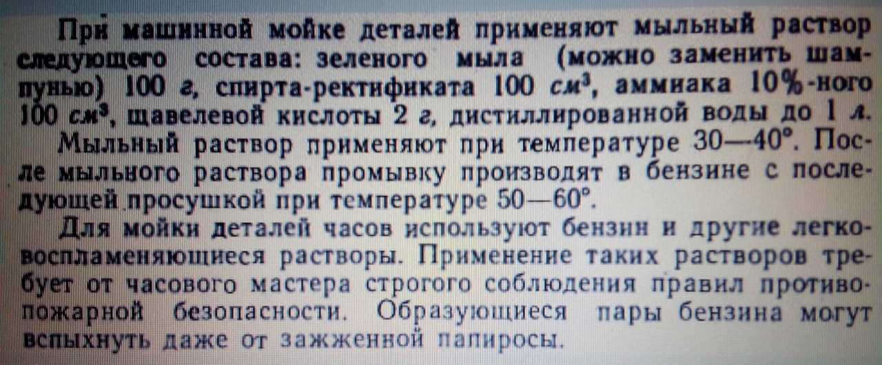

Начну, пожалуй, на правах автора темы.
Мойка мехама с разбором в "лимонном рассоле". Взят из книги по ремонту часов, точно непомню, у Тарасова или Пинкина.

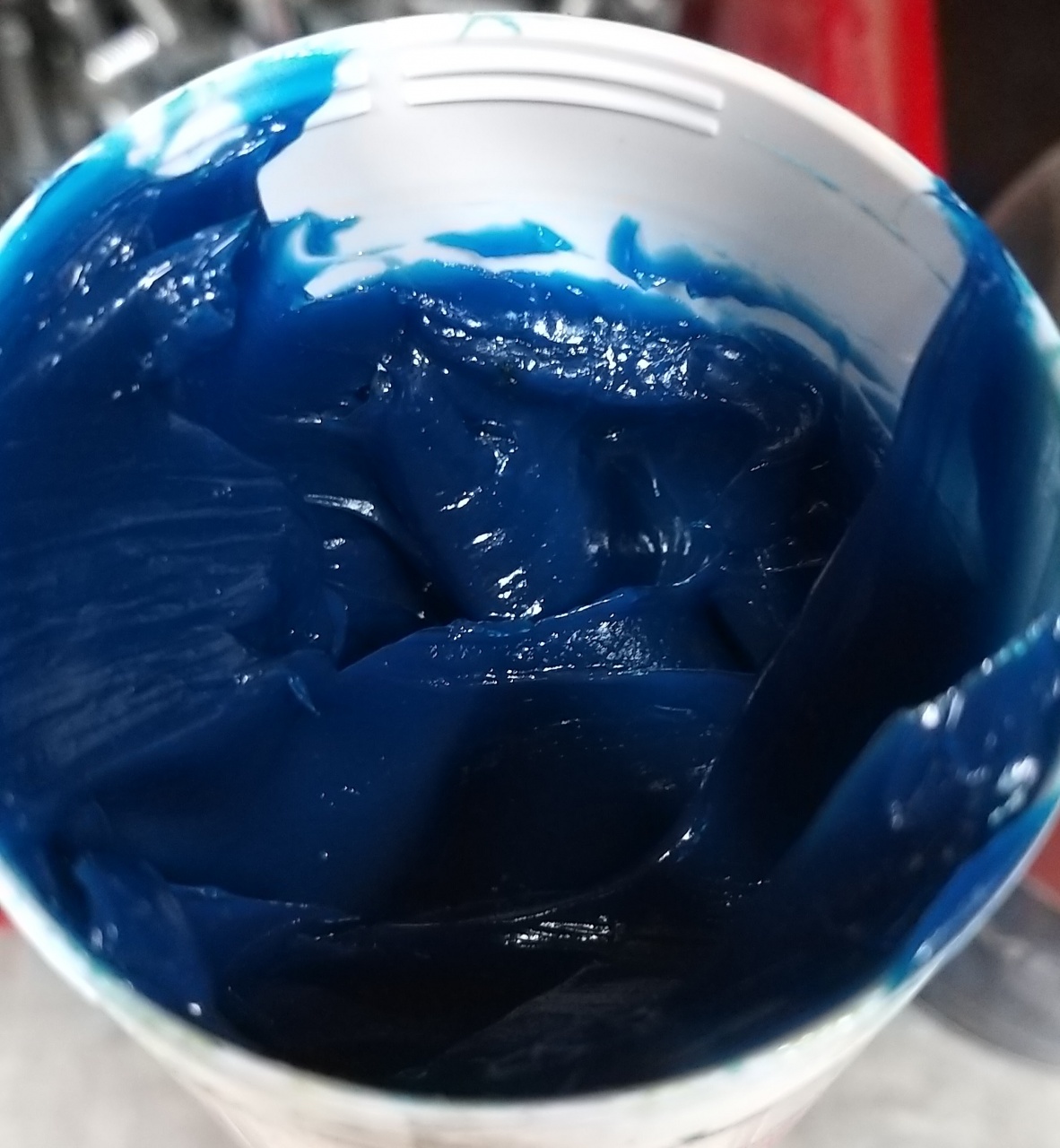

Смазка часовой пружины - смазка для ШРУСов (WGF 130) Последнее время изменил на смазку для подшипников (MULTIS COMPLEX) она создает тонкий защитный слой, не липкая (на фото синего цвета).

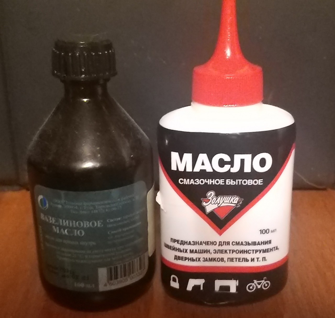

Масло использую вазелиновое или бытовое.

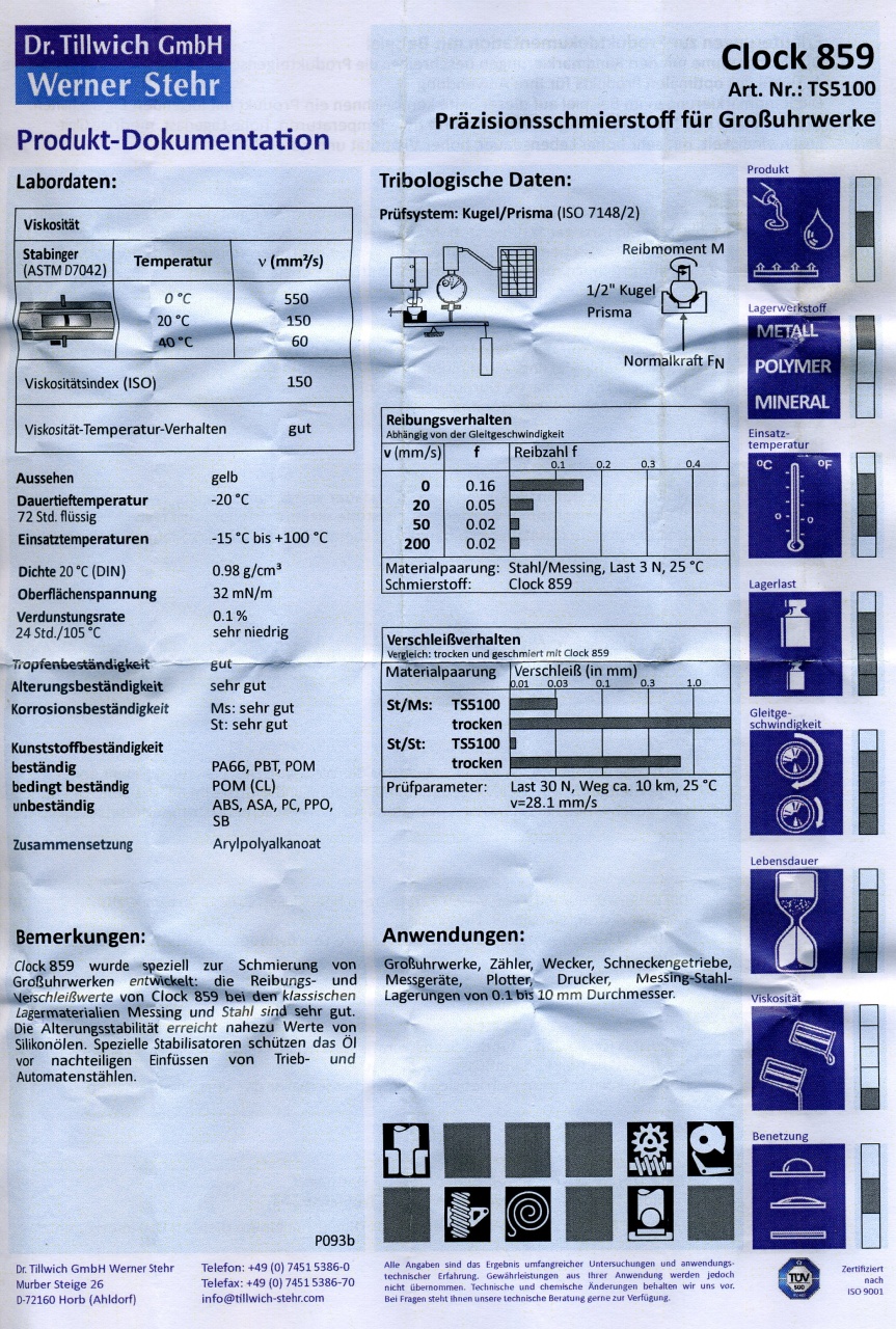

Мою специальным бензином в ванночке с ультрозвуком и смазываю маслом Clock 859

Сообщение от severitybrick Посмотреть сообщение
Не рекомендовал бы использовать вазелиновое, а так же силиконовое масла для смазки часовых механизмов. Из-за высокой текучести, а точнее ползучести, всё масло со временем равномерно распределится по платине и колёсам.

Сообщение от velorius Посмотреть сообщение
Есть такое дело при использовании вазелинового масла, через год, а то и меньше, приходится повторять смазку.
