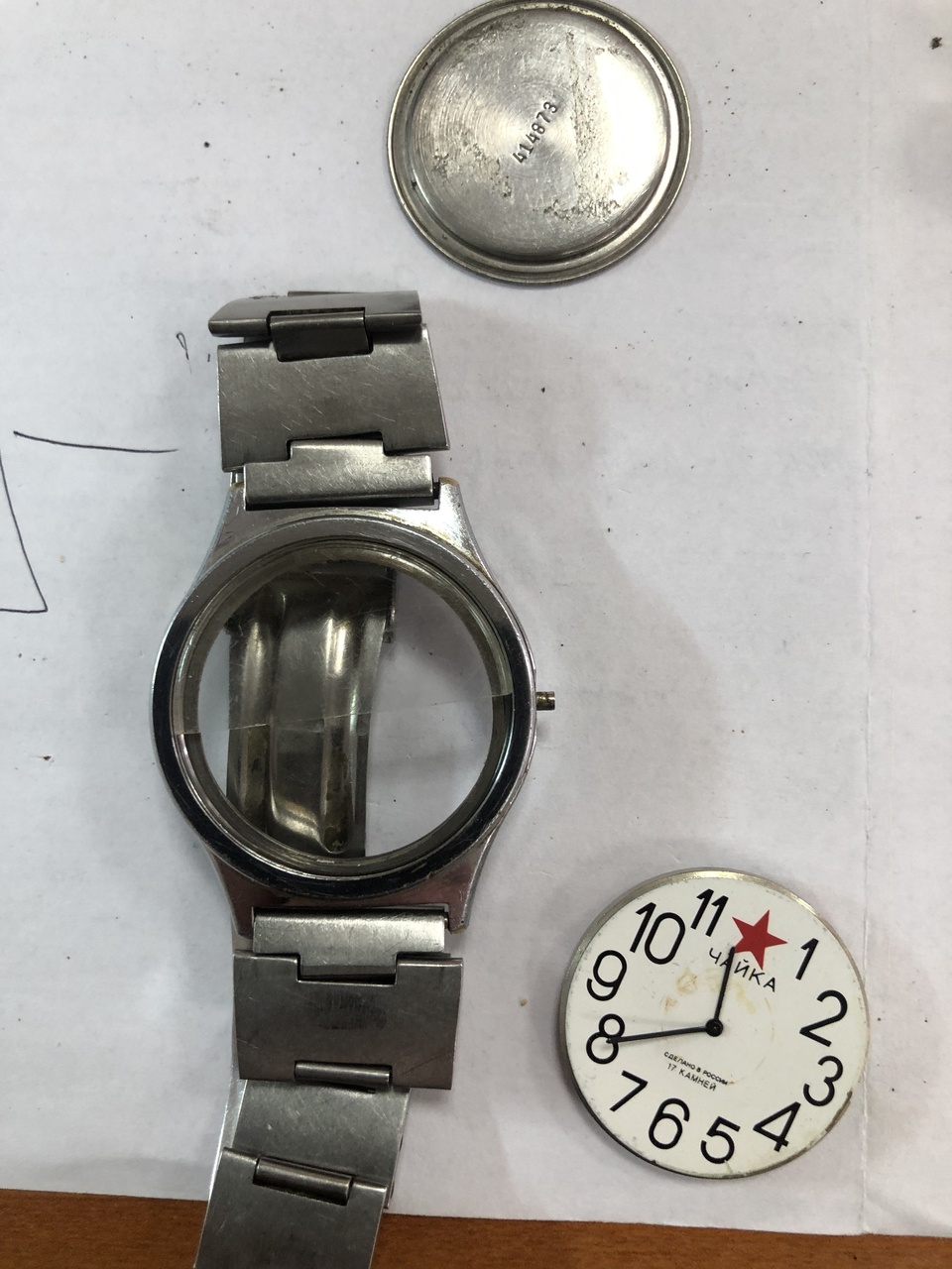

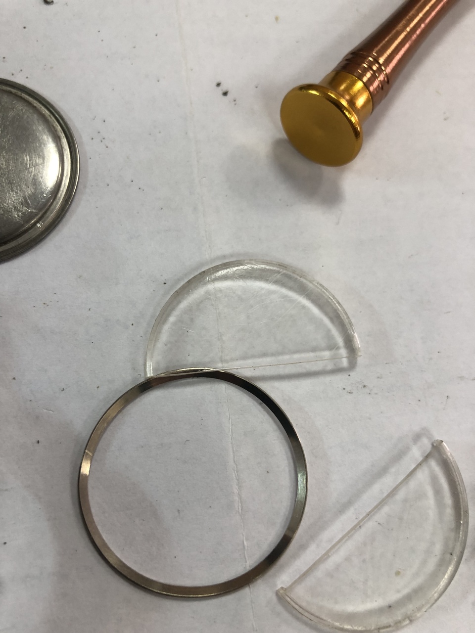

Добрый день,
Форумчани, возможно кто то сможет подсказать, как сюда поставить стекло.
Стекло стопорным кольцом как я понял, но запихнуть стекло между ним и корпусом нереально.
П.С. Стекло старое треснутое, тренируюсь перед установкой нового.

Протачиваете стекло по наружи , потом вырезаете выточку под кольцо . Или с начало выточку , вставляете кольцо и подгоняете по наружи . Кольцо раздает стекло по диаметру , зависит он натяга , примерно на 0.2 мм прибавляет .

Ну я замерял стекло которые было, 30.8мм, такое же и заказал.
Дальше я так понимаю что кольцо должно быть внутри стекла?
По крайней мере, мне кажется раньше так и было.
Не совсем понял, о какой вы проточке говорите.

У вас на столе не все стекло , в корпусе остаток , посмотрите.

Я понял о чём, Вы оно раскололось и я выбросил его сразу.
На данный момент его нет

Если циферблат не пролетает сквозь корпус , то этот ободок не нужен , чисто для красоты. тогда ставите стекло и радуетесь .

Ориентироваться на размеры. Какое стекло приедет и какой толщины.
Далее мерить, подгонять внутр. диам стекла под посадку и греть стекло, для вставки кольца в стекло. А потом стандартно, крабом.

Сообщение от Romarogoza Посмотреть сообщение
... как сюда поставить стекло.
Там стояло армированное стекло. В нем уже была проточка под это самое кольцо.Правильно было бы купить такое же. Это самое кольцо, в новое вставить не получится. Стекло идет в комплекте с кольцом.

Заказал обычное плексигласовое стекло, размером такое как было 30.8 мм.
попробую вставить просто без кольца, но оно будет не эстетично
Думаю может просто попробовать одеть стекло на кольцо, и вместе вставлять в корпус?
