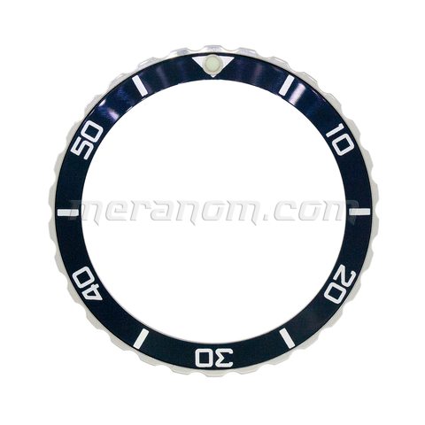

Вопрос о совместимости современных безелей Амфибий на советские Амфибии
Вопрос, совместимы ли современные и советские безели Амфибий?
Интересует вот такой безель, сядет на амфибию образца 1988-1990 года?

Сядет.

Сообщение от Granton Посмотреть сообщение
Я думаю, можно рискнуть... Про внешние размеры не скажу, подойдёт, или нет - это только визуально и зависит от взаимных размеров сосватанных безеля и часов,, а внутренние должны быть одинаковыми на протяжении многих лет. Эти размеры просто незачем менять. Плюс к этому точно могу сказать, что размеры стёкол Амфибий не изменились (а вот у командирских - изменились. Теперь на них часто ставят именно амфибийные стёкла).
А раз стёкла те-же, то можно предположить (с большой степенью вероятности), что геометрия корпуса не менялась...
Я бы рискнул с покупкой.

У меня на старые бочки современные нептуновские безели не встают. Кое-как со скрипом надеть можно, но практически не свернуть и легко сдергиваются пальцами. Без пружинки безель садится и вращается. Видимо канавки для пружинки на безеле и корпусе не совпадают по высоте?

на восьмигранку сел как родной)

Встанут безели, которые встают на современный 420й корпус.

Как раз хотел узнать. Безели от 110 и 670 корпусов на советскую восьмигранку встанут?
