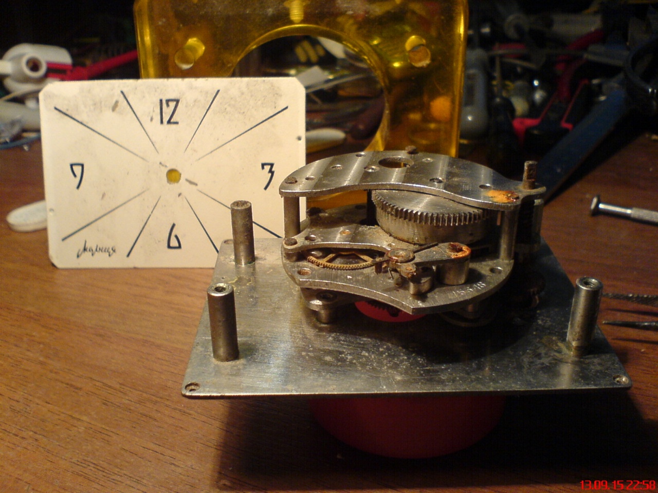

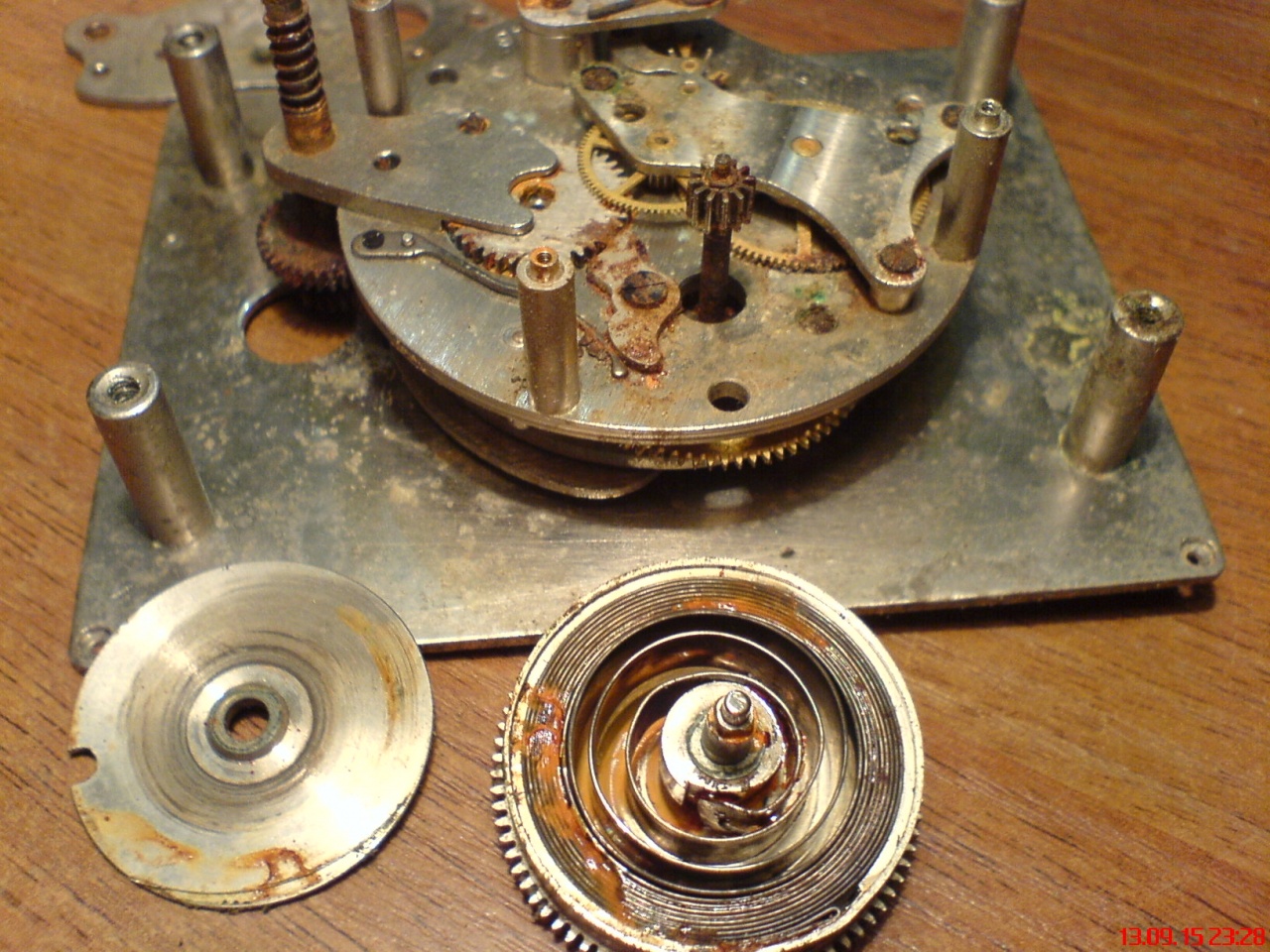

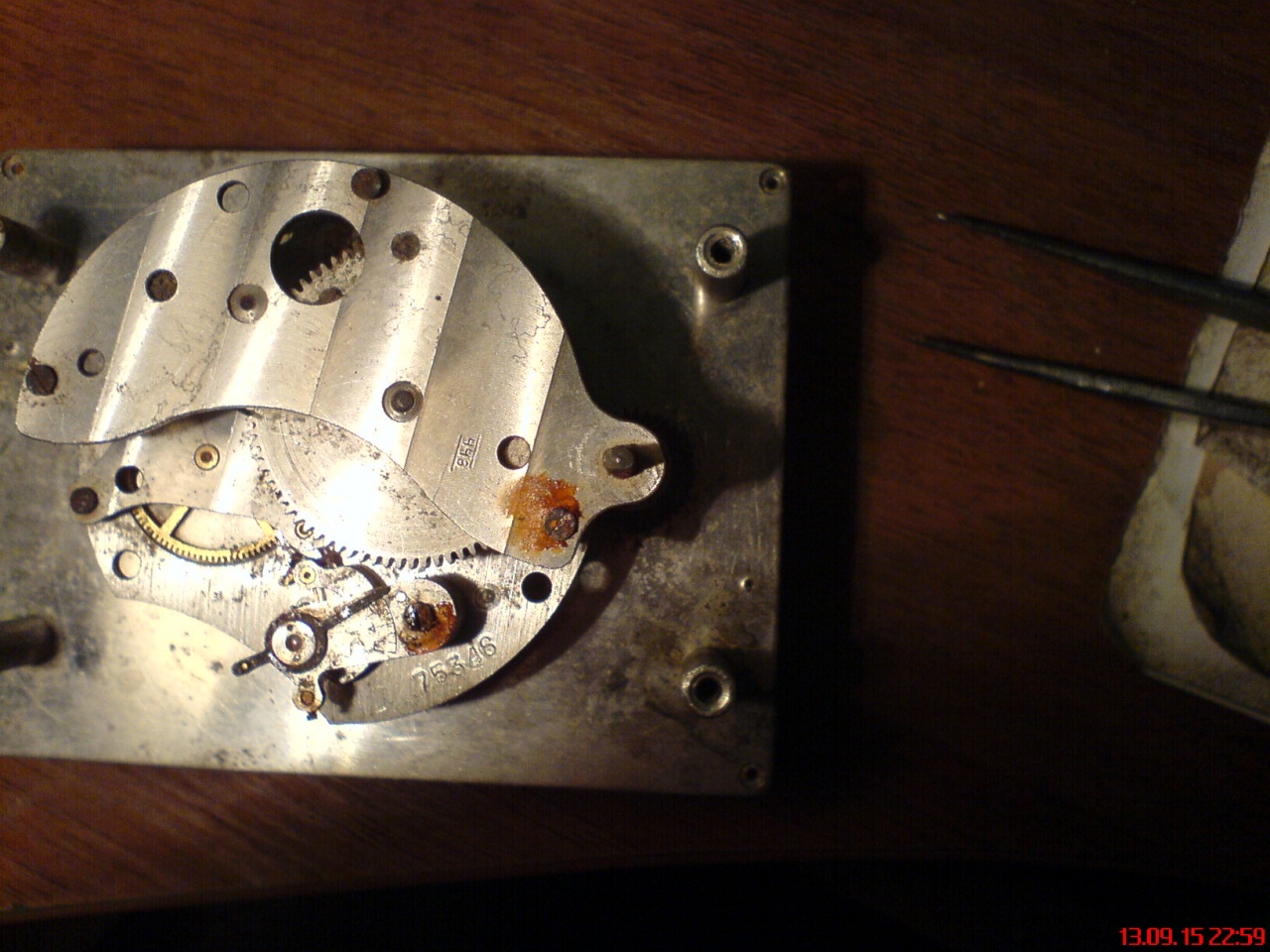

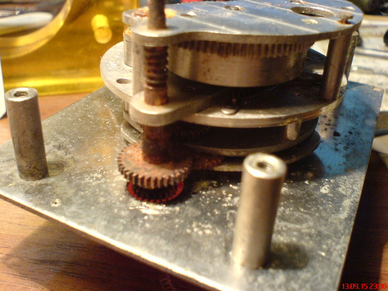

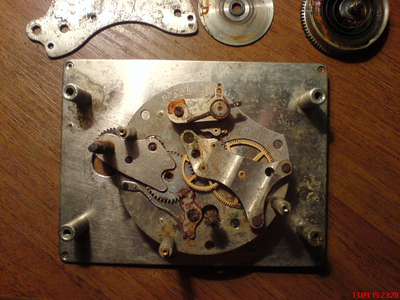

Кстати, за "Молнию". Взялся, вот, за геть ржавую, настольную. Подаренную. Вот такую - ЧЧЗ.

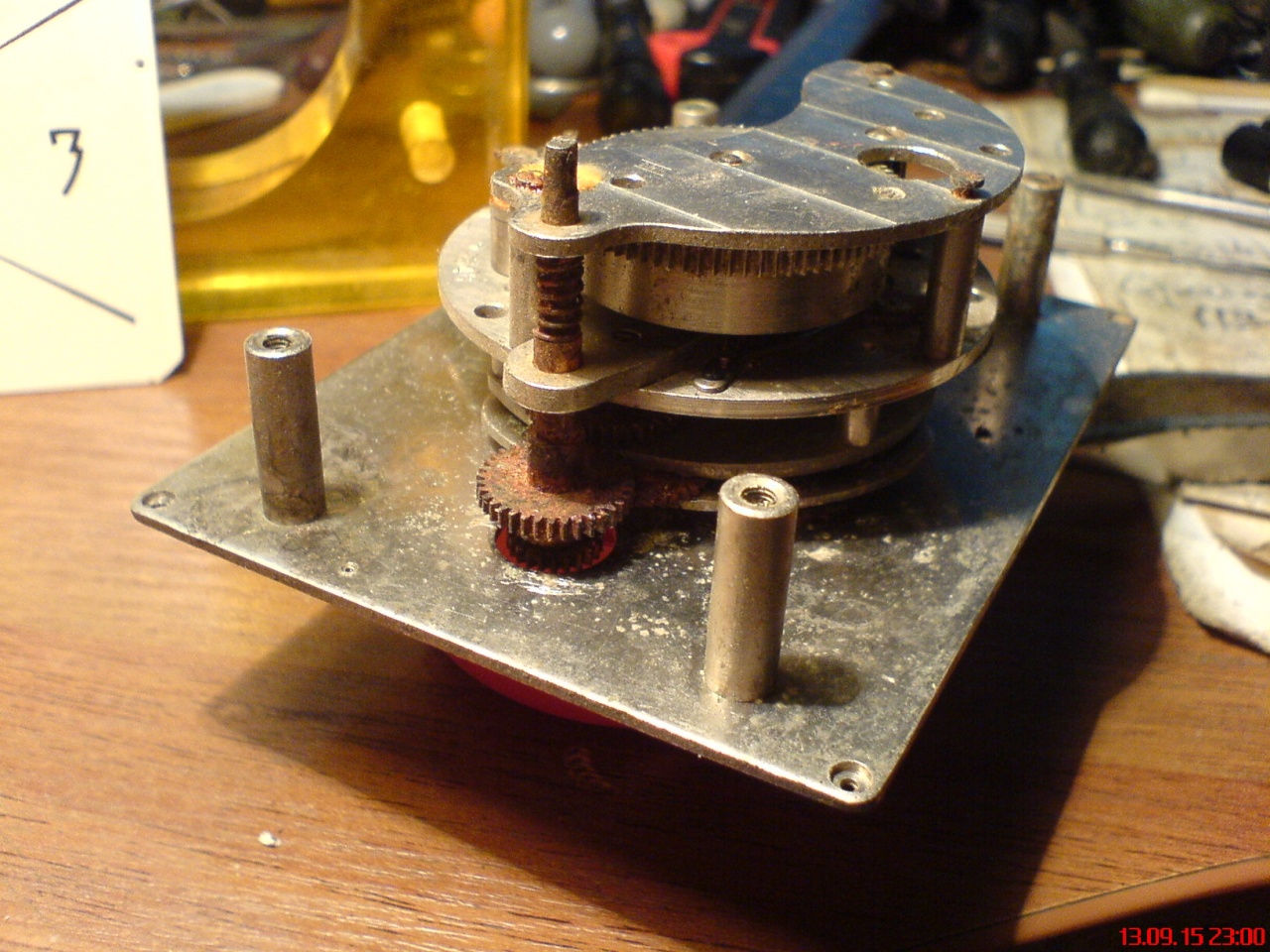

Нету стекла, рамки стекла, двух подставок и винта их крепления, задней крышки, выломан баланс (мост с градусником и камнями остался), ограничители анкера разогнуты, винты наружные ржавые, механизм от передней подциферблатной платы отвернуть пока не могу отвернул 2 винта из 3. Собачка и пружина завода ржавые, колеса перевода стрелок И анкерное КОЛЕСО - тоже. Удастся ли отвернуть мост заводного барабана непонятно. и что там с пружиной - тоже.
Вчерась перебирал свои "самолетные" рантовые - так у этой Молнии механизм похож очень, так что с конструктивными делами проблем быть не должно. Надежду вселяют "живой" анкер и шевелящееся анкерное колесо. Упрямиться - не буду. Если разобрать не сумею - брошу.
Что поделать - хобби такое, чтоб его это хобби ... .

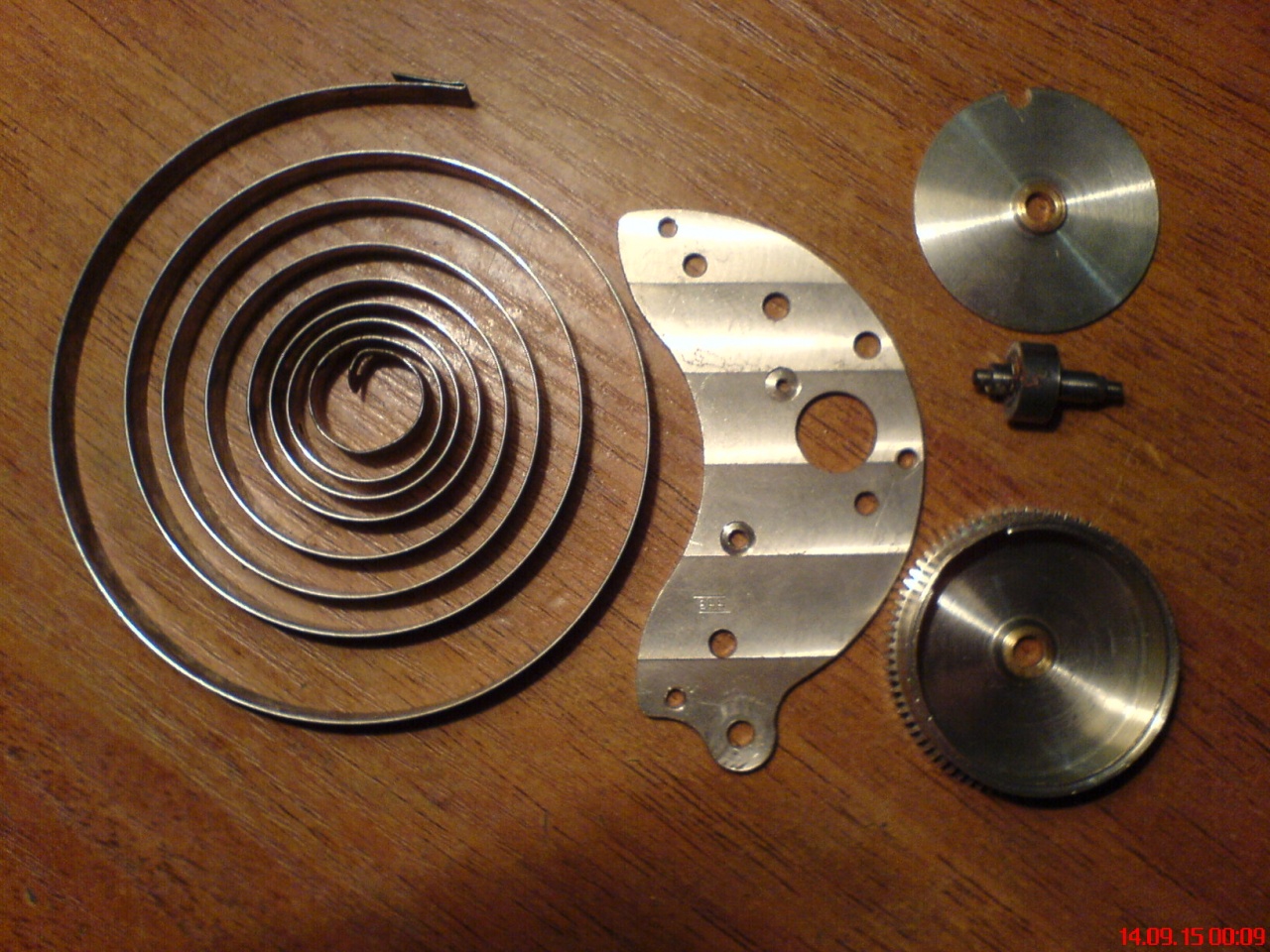

Мост барабана отвернулся А вот ключа чтоб барабан спустить у меня нужного нету. Придумаю что-нибудь ...
Идет разборка ржавья ...

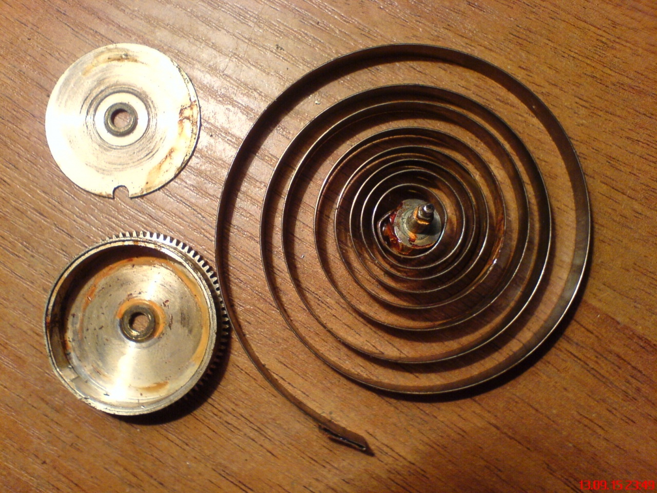

Барабан спускать не пришлось - снял мост, открылся сам - ржавчиной расперло. Возьмусь сперва за ремонт барабана ...
Пойду мыть барабан, пружину и крышку горячей водой. Красный и синий "Сан-клин" и хозяйственное мыло мне помогут. Фотки выложу ...

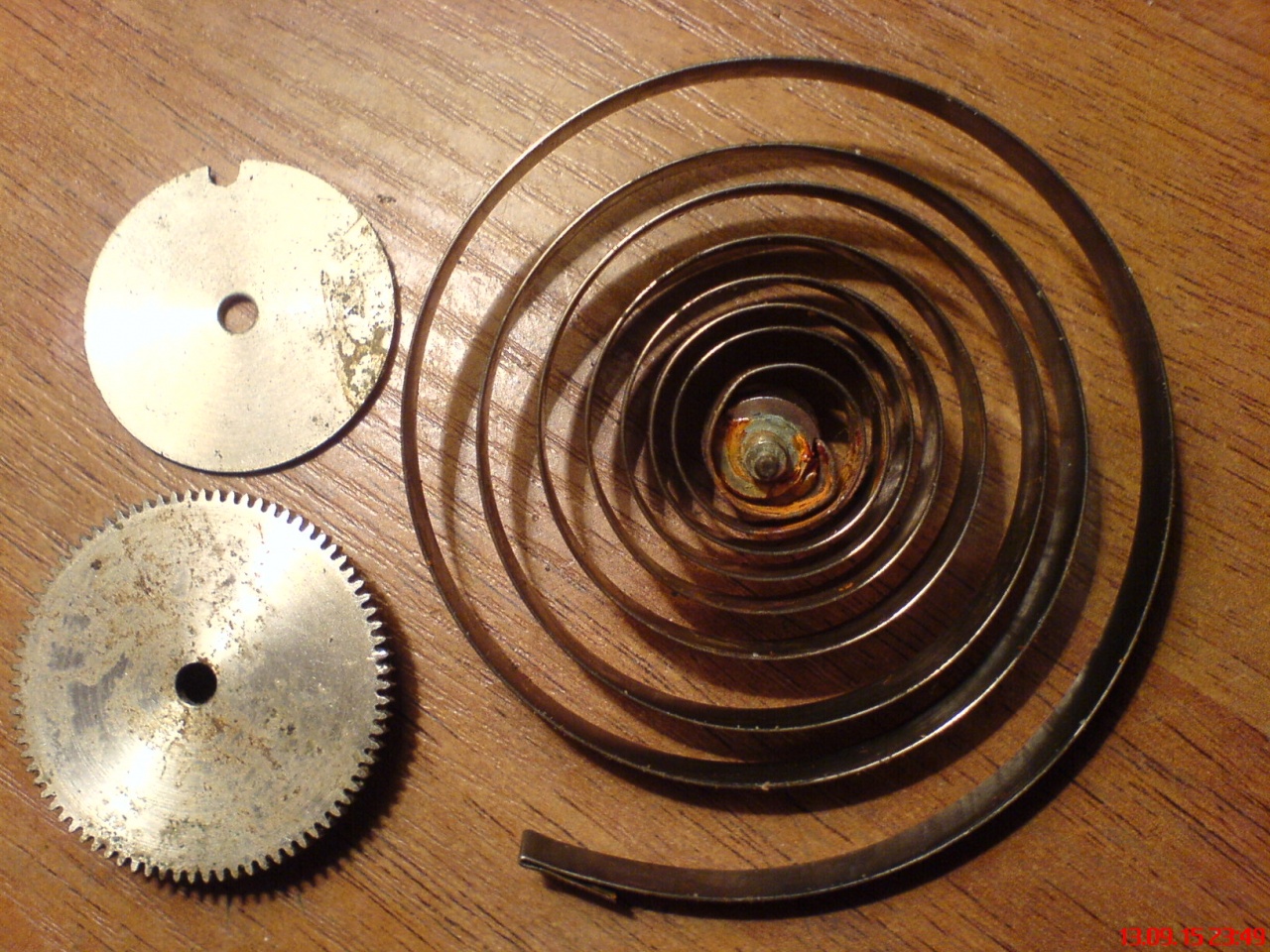

Корпус барабана, крышка, пружина и ось отмыты от грязи и ржавчины, обсушены безворсовой тряпочкой и феном (висит в санузле старинное электрополотенце - работает "как часы" - за последние лет 30 лазил в него всего пара раз - подшипники двигателя смазывал).
Пружина и барабан внутри смазаны как положено - слегка промасленой тряпочкой, пружина - по всей длине.
Пружина, на удивление трудно, но уложилась обратно в барабан (от наружного витка постепенно) - пришлось приложить изрядную силу. Отрегулирован легким подгибом зацеп крючка оси с пружиной.
Обнаружилась проблема - крышка вываливается из тонкостенного барабана - вращается свободно на посадочном месте. Видимо, расперло чуток барабан по диаметру ржавчиной. В механизме дополнительного предохранения крышки от выпадения из барабана кроме запрессовки в обод барабана не предусмотрено.
Что посоветуете?
Достаточно ли запилить на крышке в нескольких - 3-4 - местах частично фаски на 0,2...0,4 мм по радиусу и длиной 3-4 мм по окружности и чуток вмять молоточком в эти местные фаски крышки бортик барабана, зажав плотно барабан с крышкой в тисочках?

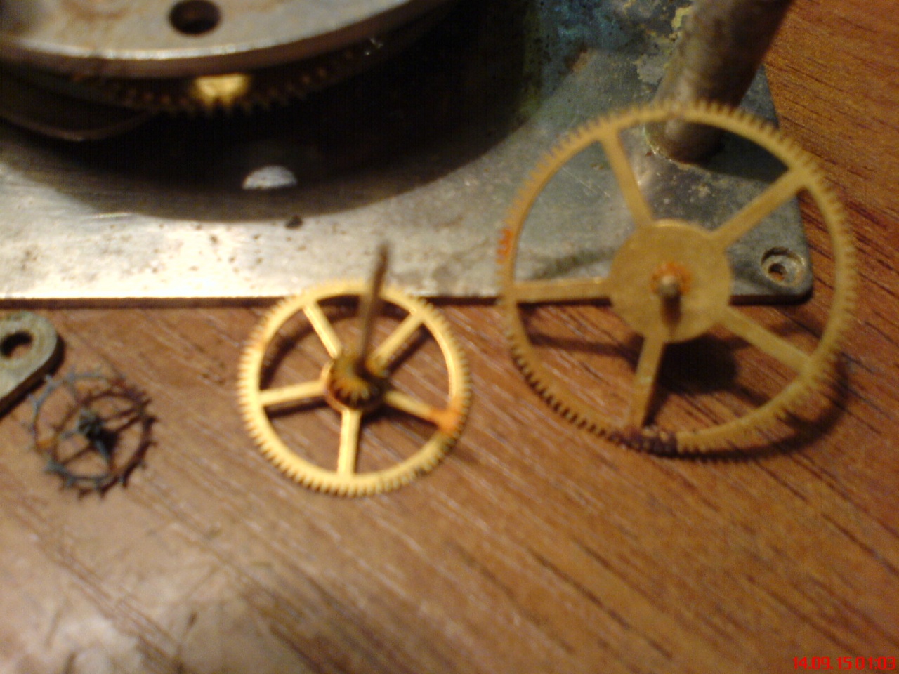

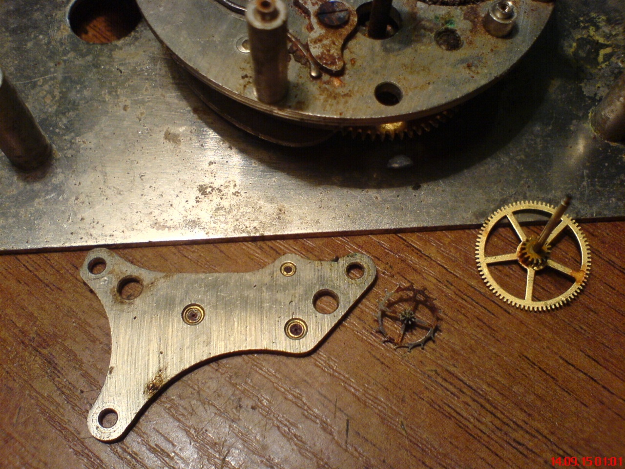

Отложил пока почищеный и смазаный барабан в сторонку и взялся за мост анкерного. секндного и промежуточного колес. Шлицы всех трех винтов видны из-под ржавчины не были, но, после прочистки тонкой отверточкой, отвернулись, на удивление, без особых усилий.
Легко снялся мост, вынуты анкерное. секкундное и промежуточное колеса.
"Сосать" бензин из авто охоты нету - с утра напрыскаю-отмою "Сан-клином" и замочу в уайт-спирите...

Сообщение от Sashun Посмотреть сообщение
Достаточно ли запилить на крышке ... фаски
Запилить всегда успеется. Для начала, можно положить крышку барабана на край наковальни и слегка обстучать по окружности краешек молоточком по плоскости. Диаметр крышки должен увеличиться.

Сообщение от OddyRash Посмотреть сообщение
...положить крышку барабана на край наковальни и слегка обстучать по окружности краешек молоточком по плоскости...
Во! Абсолютно верная мысль!
И, главное, это проще гораздо! Тем более, что можно не всю окружность обстукивать, а. достаточно, наверное, только 4 места с "примеркой". чтоб держалась надежно!
И исправить всегда можно!

К сожалению, во время чистки-мойки снятых 3-х колес, обнаружилось отсутствие цапфы анкернрного колеса. Видимо. отржавела . Посему дальнейшие потуги прекращены, ибо бессмысленны.
