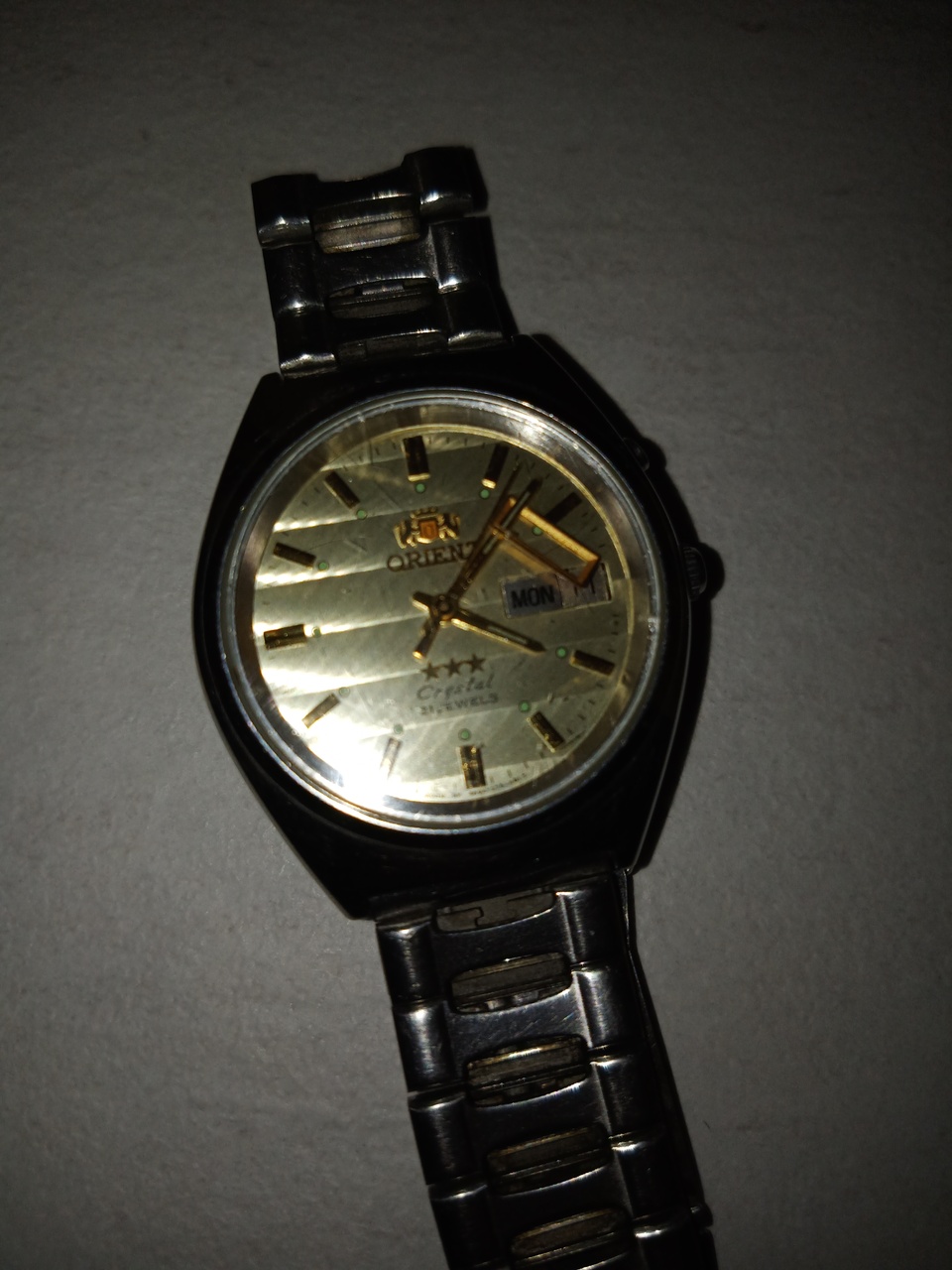

Господа! Всем доброго дня. Есть часы Ориент 3 звёзды - год 1996. Не носил лет 15, отклеилась рамка даты, но в остальном ходят, точность не знаю. И Тиссо а660- год 2012, в 2016 упали в воду, состояние на фото, склеились стрелки. Есть ли смысл ввостанавливать и те и другие ? Нравятся обе, но Ориент хотя бы ходит. Насколько реально их ввостановить ? Если можно мастера в Рязани посоветуйте.

ориент, если руки прямо растут, сможете и сами восстановить. на ютубе есть инструкции как открутить крышку и как вынуть заводной вал из механизма и следом механизм из корпуса. а дальше аккуратно, микрохирургией приклеить рамку.
но за такой срок можно и на смазку отнести часы, если нравятся.
короче ориент стоит освежить, ещё послужит.

Господа Добрый день. С наступившем новым годом. Здоровья Вам и Вашим часам. Докладываю : отремонтировал свои Ориент 3 звёзды, приклеена рамка индикации дня недели и календаря и проведена смазка. Теперь будут надеюсь верой и правдой. По тиссо - мастер предложил их ввостановить, вероятно будут разобраны до винтика. Вопрос такой- насколько такой ремонт реален? Он предлагает запчасти поменять, на вопрос про замену механизма озвучена цена нового механизма 60тр, а у меня стрелки и циферблат вздулся.
