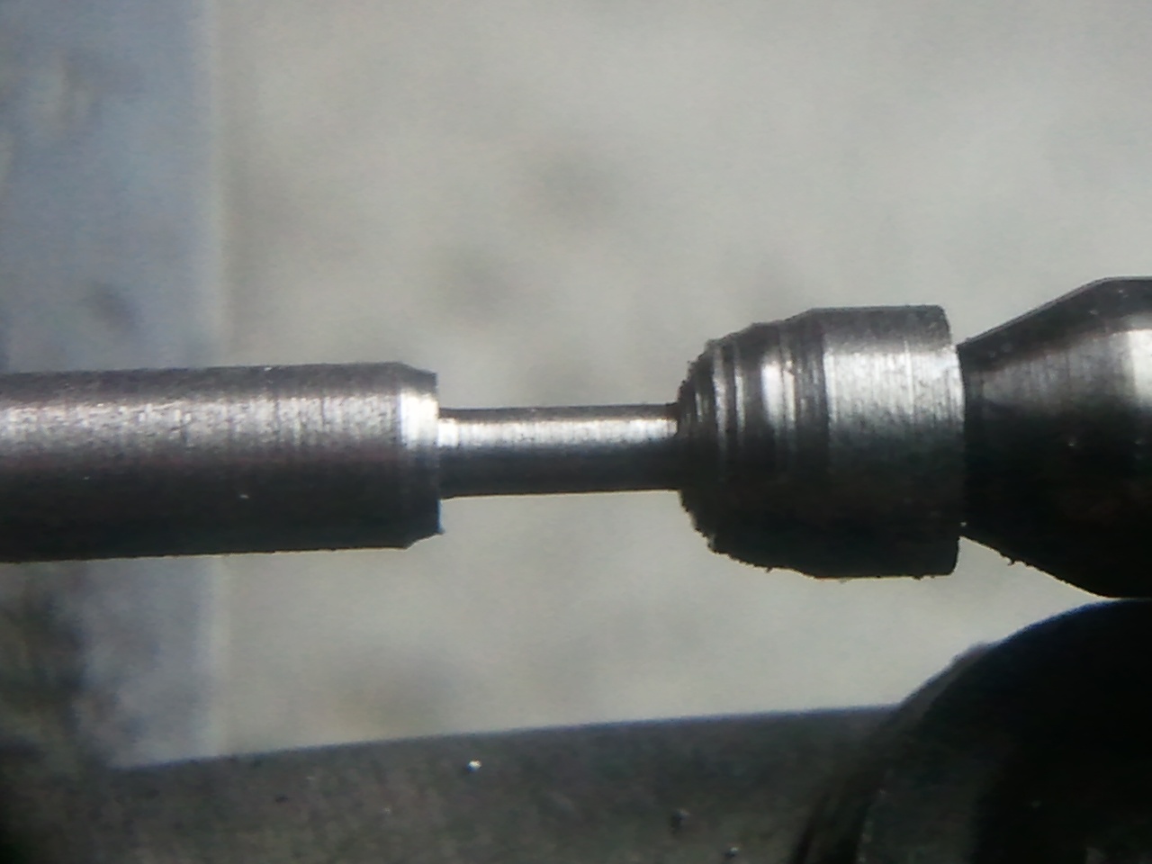

Всех приветствую !

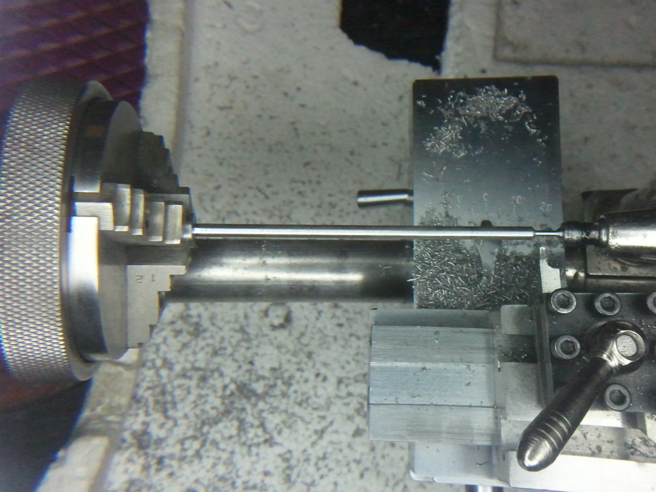

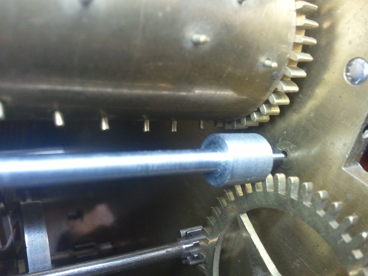

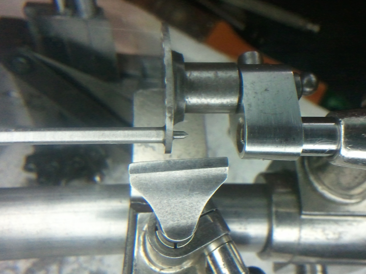

Попалась такая деталь в изготовление.
Провёл такие подготовительные работы. Дальше буду нарезать зубья и делать ветряк.
Образца нет, но по фото из интернета, можно догадываться как это выглядит.
С уважением, Алексей.

Успехов, жду фотографий. Только вот по мне бы лучше сначала нарезать зубья, пока заготовка потолще, затем проточить и термообработка с доводкой.

Сообщение от Graf Посмотреть сообщение

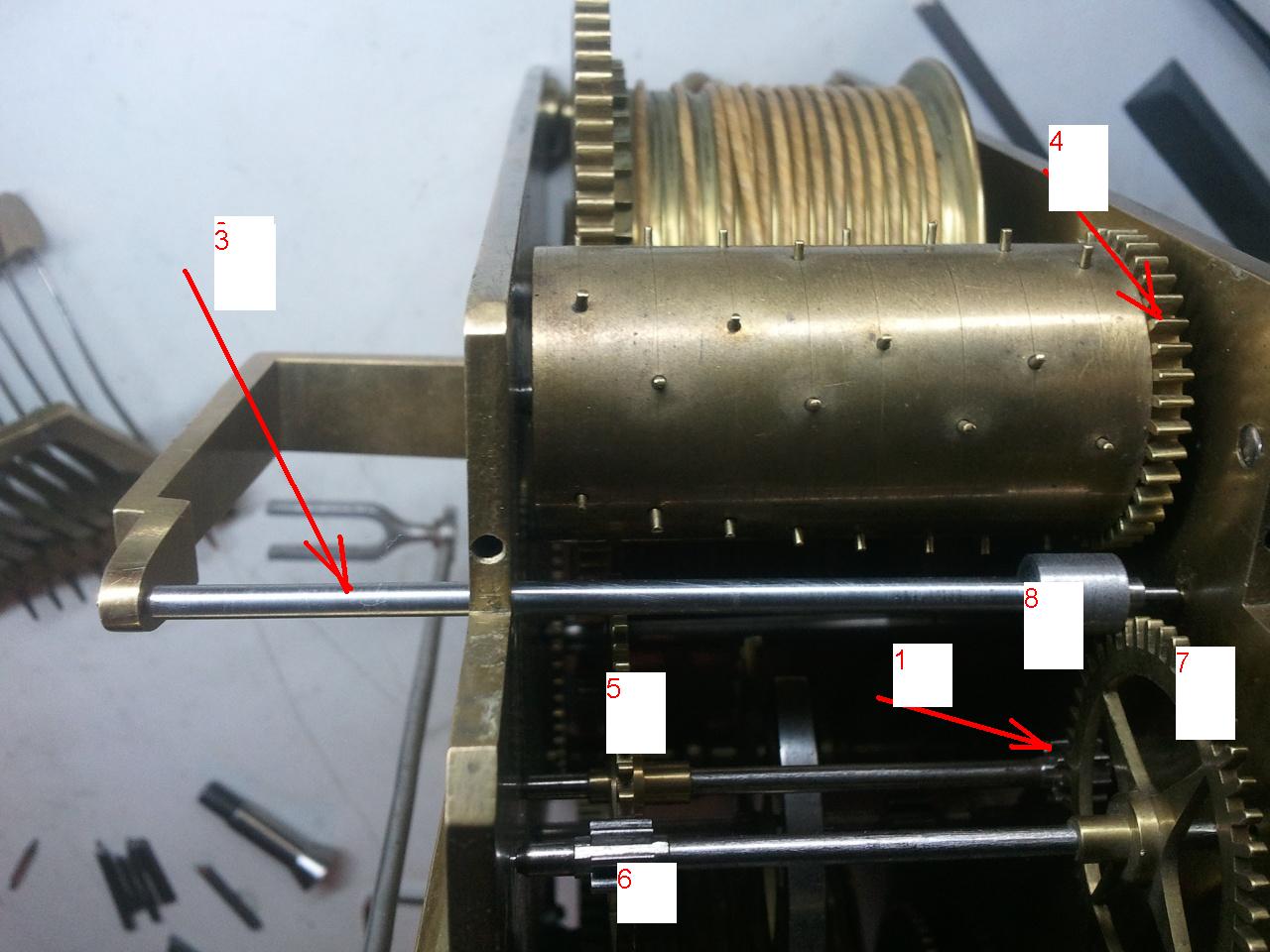

Спасибо.Так и планирую сделать.Заготовка с припуском, материал сыроват, для режущего инструмента щадящий вариант.
Термообработка потом.К сожалению на данный момент занимаюсь сбором информации.Программами расчёта не владею.
Поэтому и сдвинул работу с места путём подготовительных работ.Не совсем понятна кинематика механизма четвертей, так как из цепочки утеряно не одно колесо.Попадаются схожие фото из интернета .Пока по ним пытаюсь понять что и как.

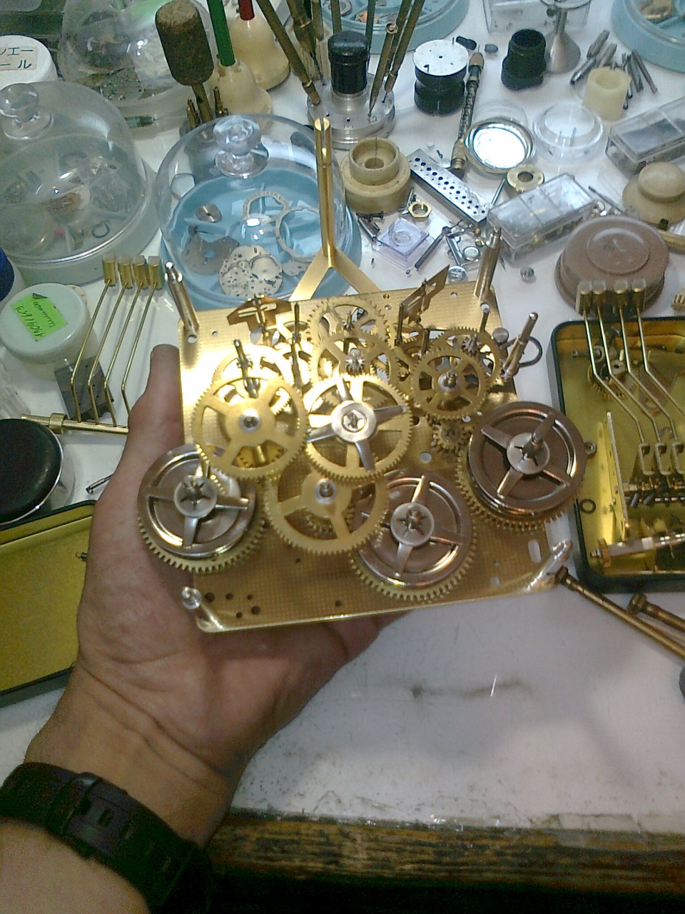

У меня почему то получается 7 колес с ветряком. Что бы точно сказать нужны хорошие фото с боков платин. На фото как у хермле.

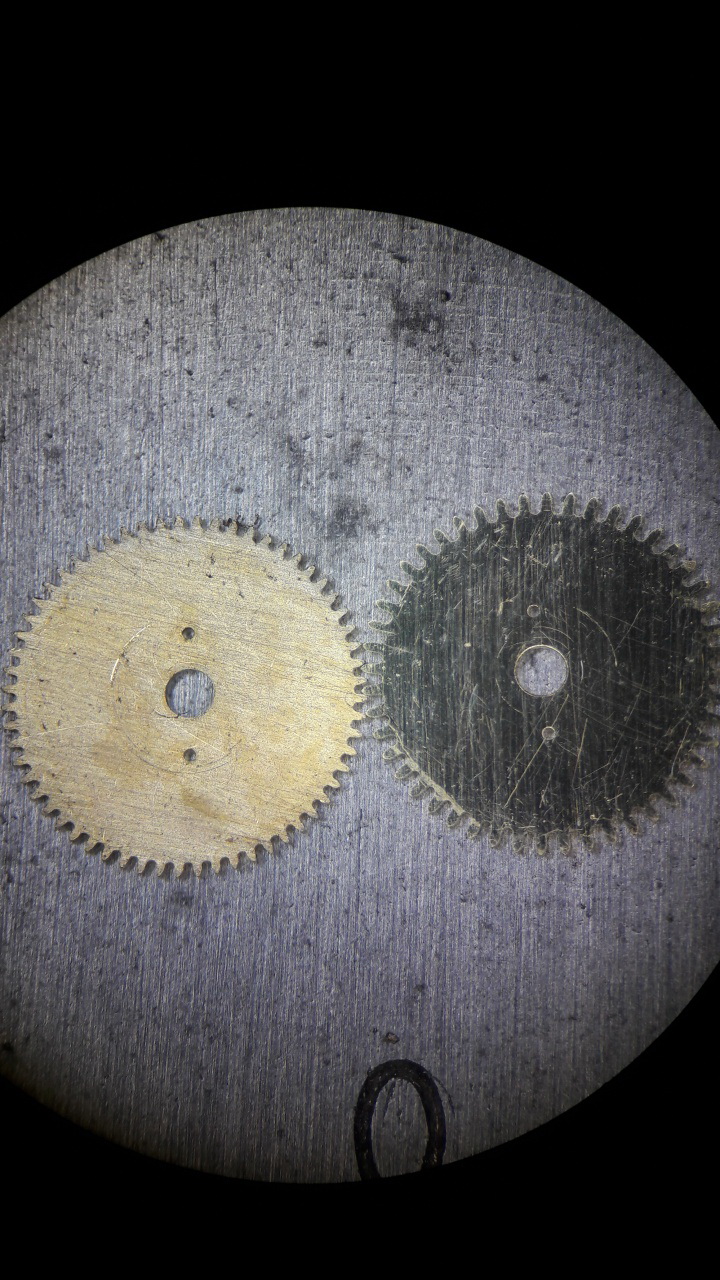

А как происходит передача с барабана молоточков на колесо с гребёнкой, тоже что-то отсутствует?
Надо точно измерять расстояние между осями, или центрами отверстий где они стояли и диаметры и количество зубьев соседних колёс и трибов. Тогда можно очень легко определить какие были недостающие колёса и трибы.
Это я когда-то на форум выкладывал.
В первую очередь определяете окружность качения, то есть если бы это были два ролика перекатывающиеся друг по другу, затем по отношению их радиусов определяете количество зубьев Z. Для этого нужно найти модуль m.
Если чего не понятно, пишите.
На схеме диаметр качения указан как делительная окружность.

Сообщение от lng Посмотреть сообщение
двойной триб
я думал о двойном трибе на оси ветряка , но расстояние от оси ветряка до зубьев барабана большое
Да и смысла вешать барабан на последнюю точку этой цепочки не логично.
При таком диаметре триба он тогда не пройдёт через отверстие в задней платине к выносному мосту.
А вот в варианте как на фото проходит с минимальным зазором.
Всем спасибо, за участие и помощь.
Не знаю, уместны ли в этом разделе посты с вопросами.
Сейчас вижу такую схему работы.
Полотно утерянного колеса которое идёт после барабана, работает с трибом 1 ( ось черпала гребёнки четвертей ) и с полотном 4 ( барабан молоточков ).
Дальше 5-6-7-8.
Других вакансий в платинах под оси не увидел.
