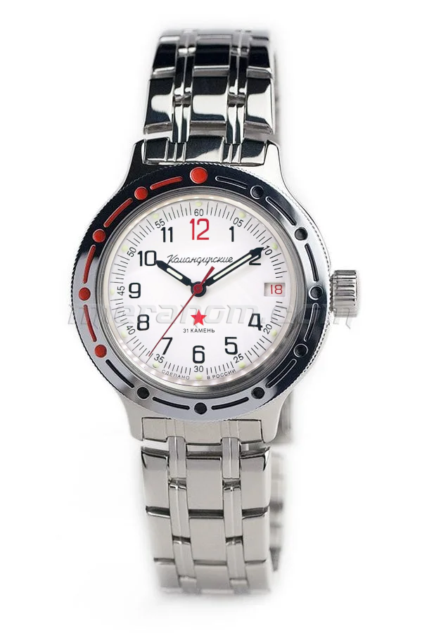

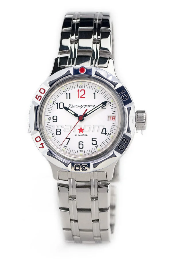

Смотрим дальше... И вот он, идеальный вариант, а главное уже готовый (часы 020712)
Итерация №1: Вставляем в 420 корпус
Итерация №2: Добавляем безель от 811 корпуса
Вопрос в целесообразности итерации №1, но ответ возможен только после примерки. Боюсь 020 корпус будет слишком массивным.

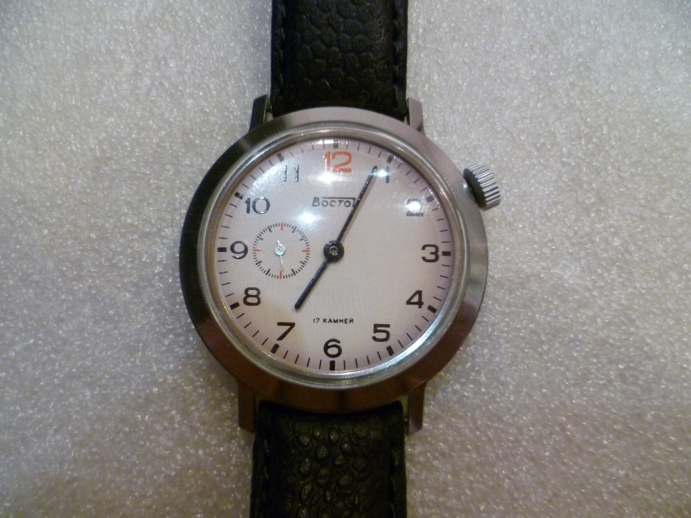

И снова всем здравствуйте!
Поиски привели меня на мешок, где я нашёл именно тот циферблат, который я хотел.
Там же взял 420 корпус и восьмигранку, уж очень она мне понравилась, только безель 811 на ней как-то не очень смотрится.
В качестве доноров использованы:
1) 811817 (безель и стрелки)
2) 211261 (механизм и ремешок)
Результат:
1) 420 корпус с советским механизмом (плавный переход даты с 00 до 02 часов)
2) Восьмигранка с современным механизмом
Групповое фото
Обошлось всё в 4500 руб. вместе с доставками, а также с ещё одним 420 корпусом, бочкой и кучкой циферблатов. При первоначальном бюджете 10-20 тыс. очень даже неплохо. На сдачу я ещё взял вот такие часы выходного дня.

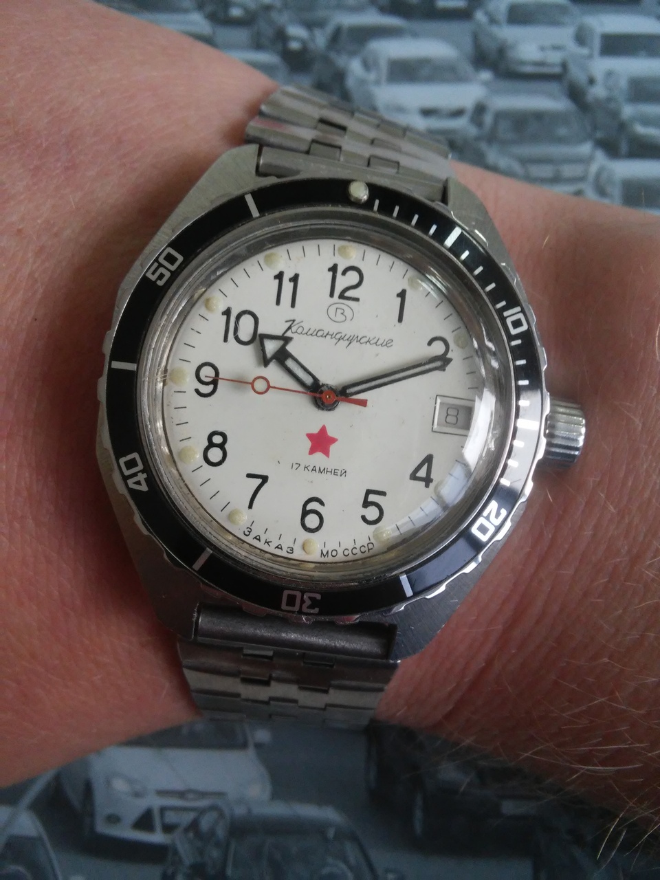

Сообщение от BaJIbDeMap Посмотреть сообщение
Восьмигранка
Можно еще черный безель поставить, интересней смотреться будут.
