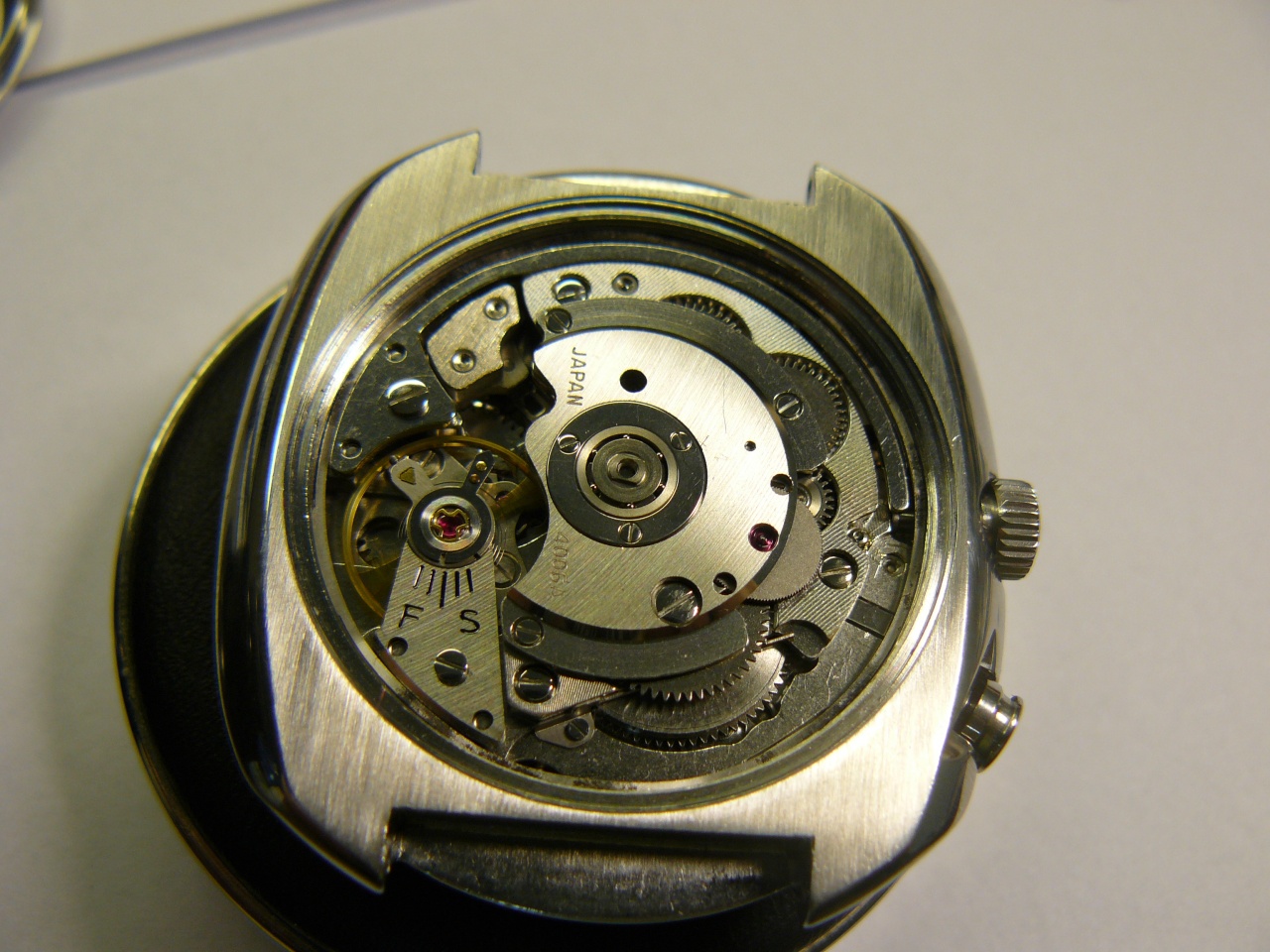

Был у меня на репассаже Seiko Bell-Matic - знаменитый сейковский механический будильник, который давно уже не выпускается, и замены ему в модельном ряду японской корпорации нет...
немного характеристик механизма:
калибр 6004А
диаметр 31мм
толщина 7,1мм
запас хода 42 часа
частота 19800пк/ч
длительность звонка будильника 10сек. (что, черт возьми, выполняется спустя столько лет!)
http://www.ranfft.de/cgi-bin/bidfun-...wk&Seiko_4006A
механизм хода заводится от автоподзавода, а будильник - вручную
стрелки будильника здесь нет, вместо нее присутствует установочный рант, весьма оригинальное решение, не перегружающее циферблат
изначально решение отснять внутренности механизма было мотивировано желанием создать памятку мастерам по сборке, т.к. ремонтуар весьма запутанный, и сборку нельзя назвать интуитивно-понятной
итак, начнем:

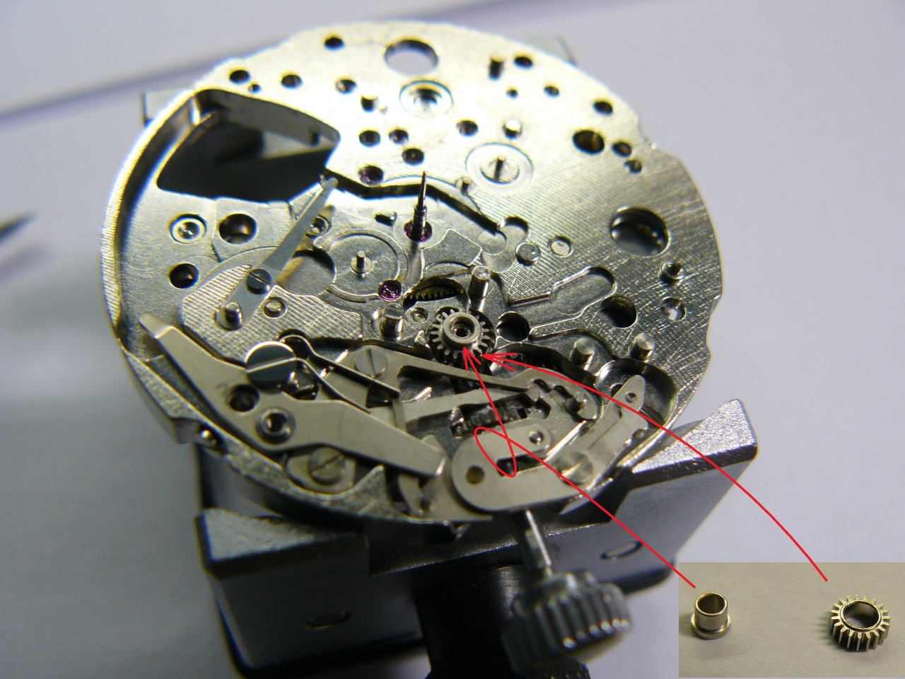

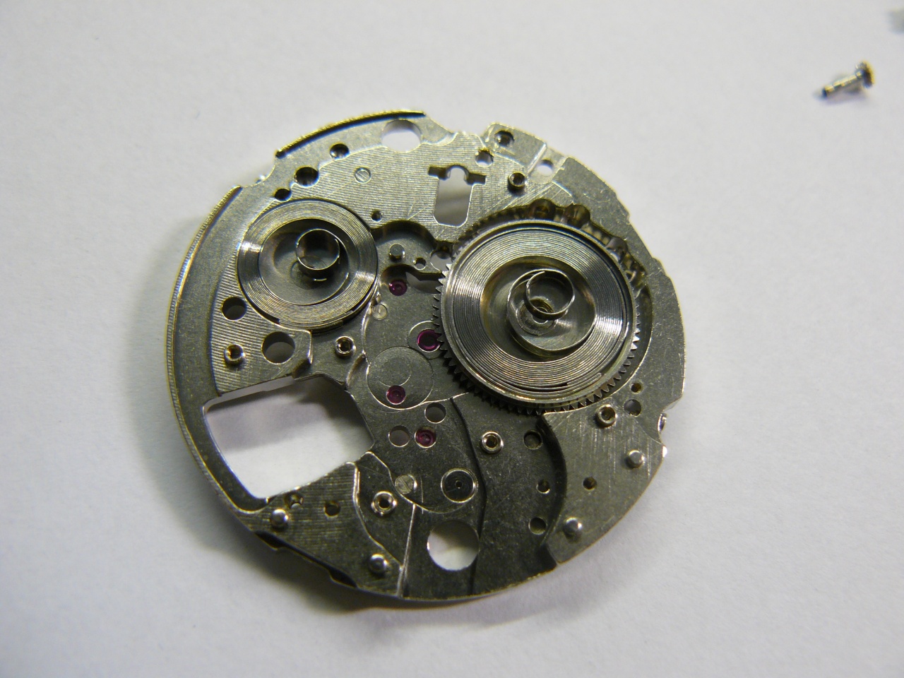

перед нами платина механизма с пружинами хода и боя, если пружина хода, как обычно, находится внутри барабана, то пружина боя закреплена неподвижно в выфрезерованном для нее отсеке платины:

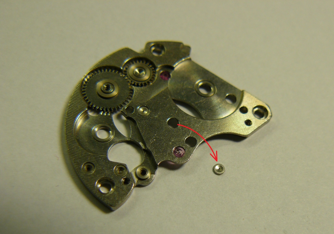

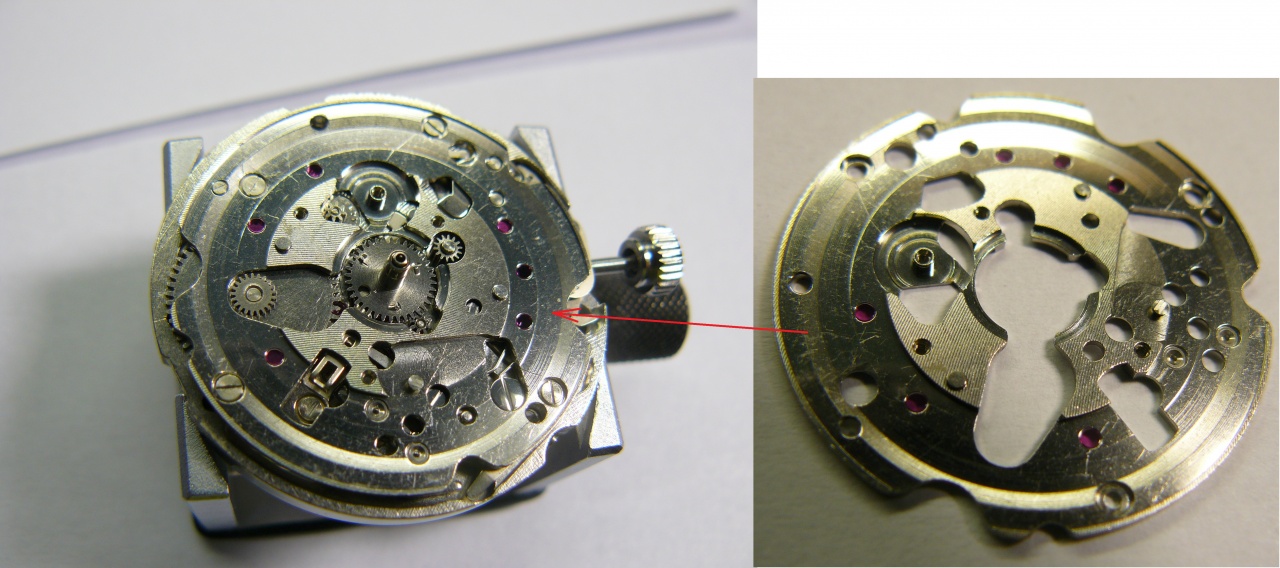

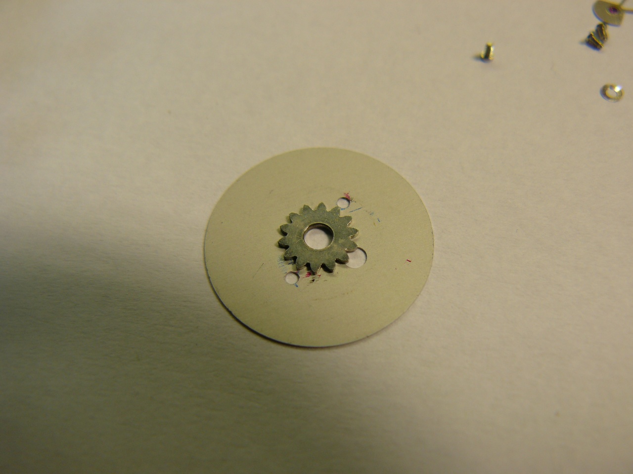

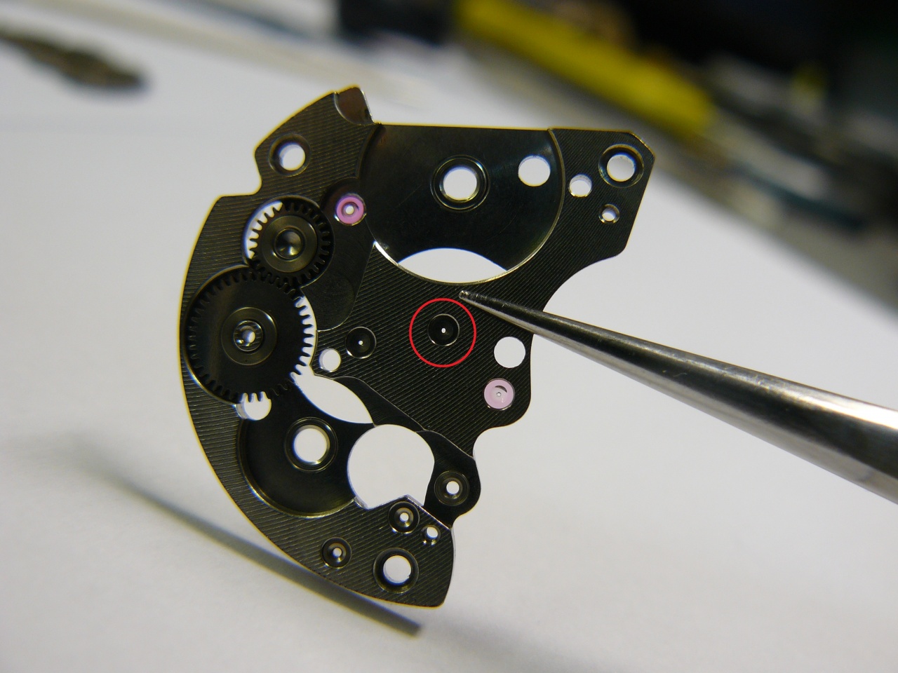

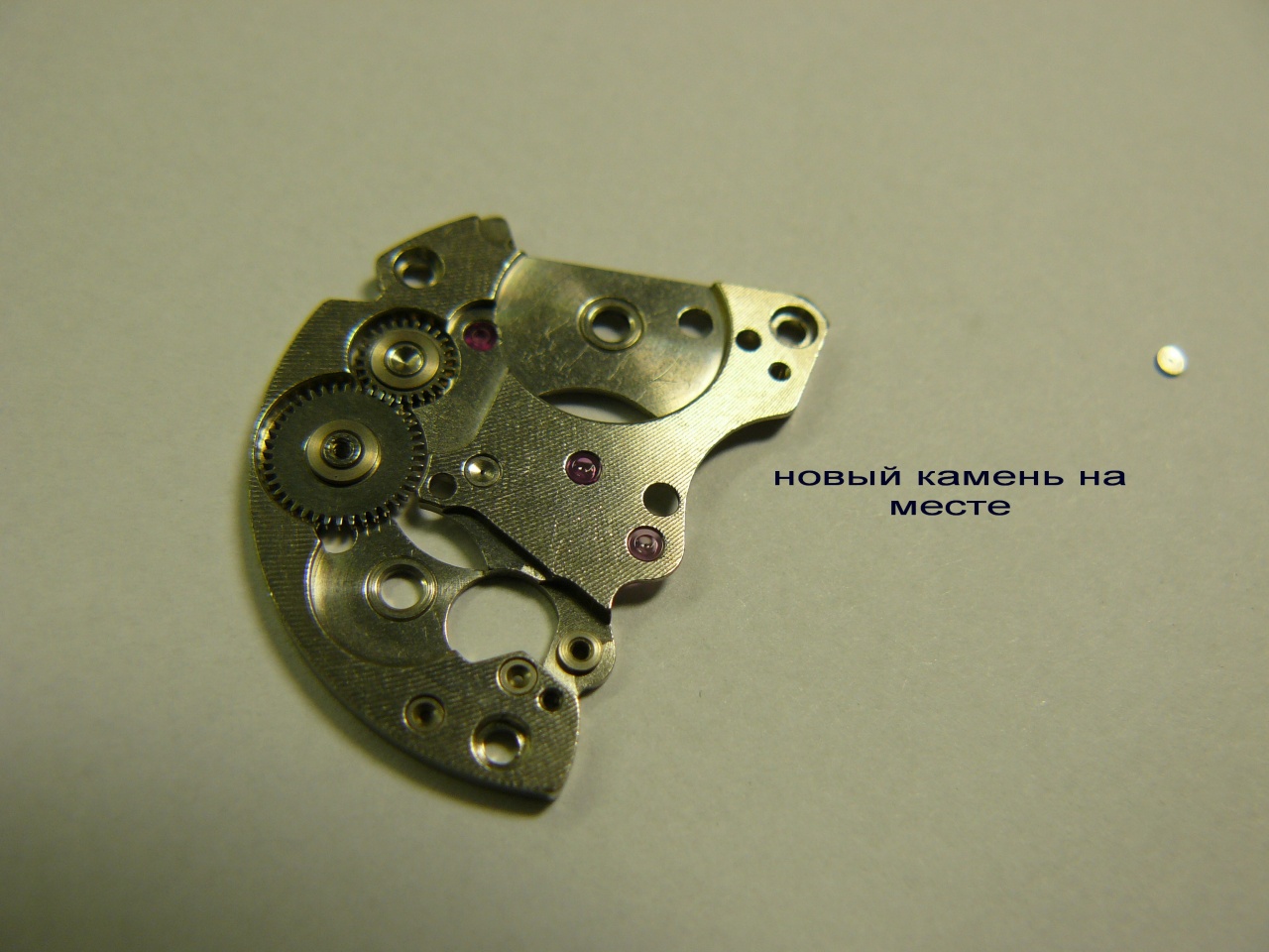

в данном механизме был выявлен износ втулки секундного колеса, здесь видно, что отверстие стало продолговатым, овальным:

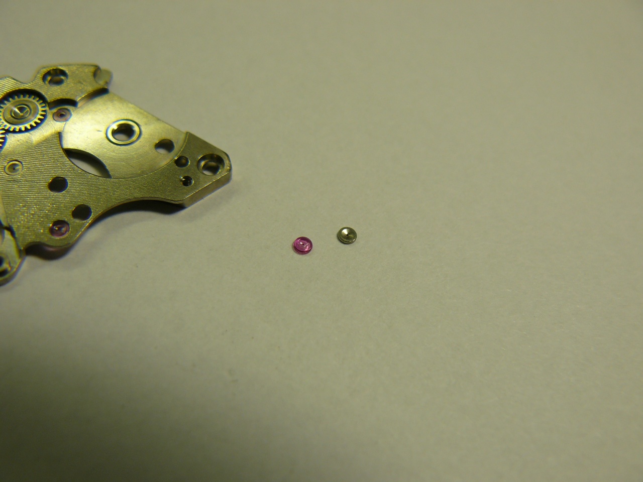

есть разновидности этого калибра с 17-ю и 27-ю камнями, этот с 17-ю, и вместо некоторых камней стоят втулки
было решено заменить втулку на камень, который взят с моста от других старых Сейко:
была выпрессована втулка и впрессован камень:

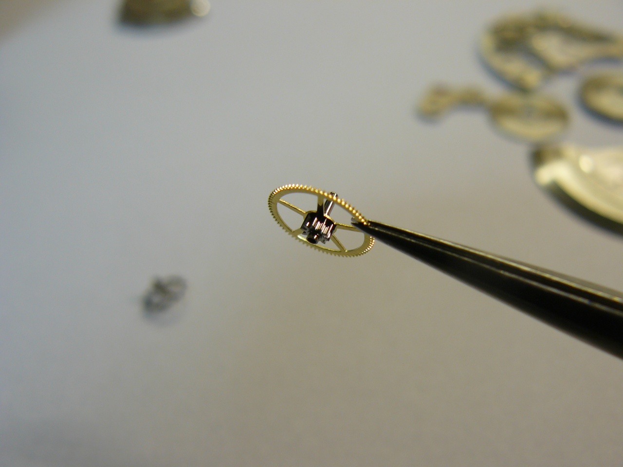

но в целом, механизм очень крепкий и живучий, материалы и их обработка заслуживают уважения
например, посмотрите на безупречно-зеркальную полировку трибов колес:
раньше так обрабатывали трибы многие фабрики, в современных часах я видел такую полировку у Патека...

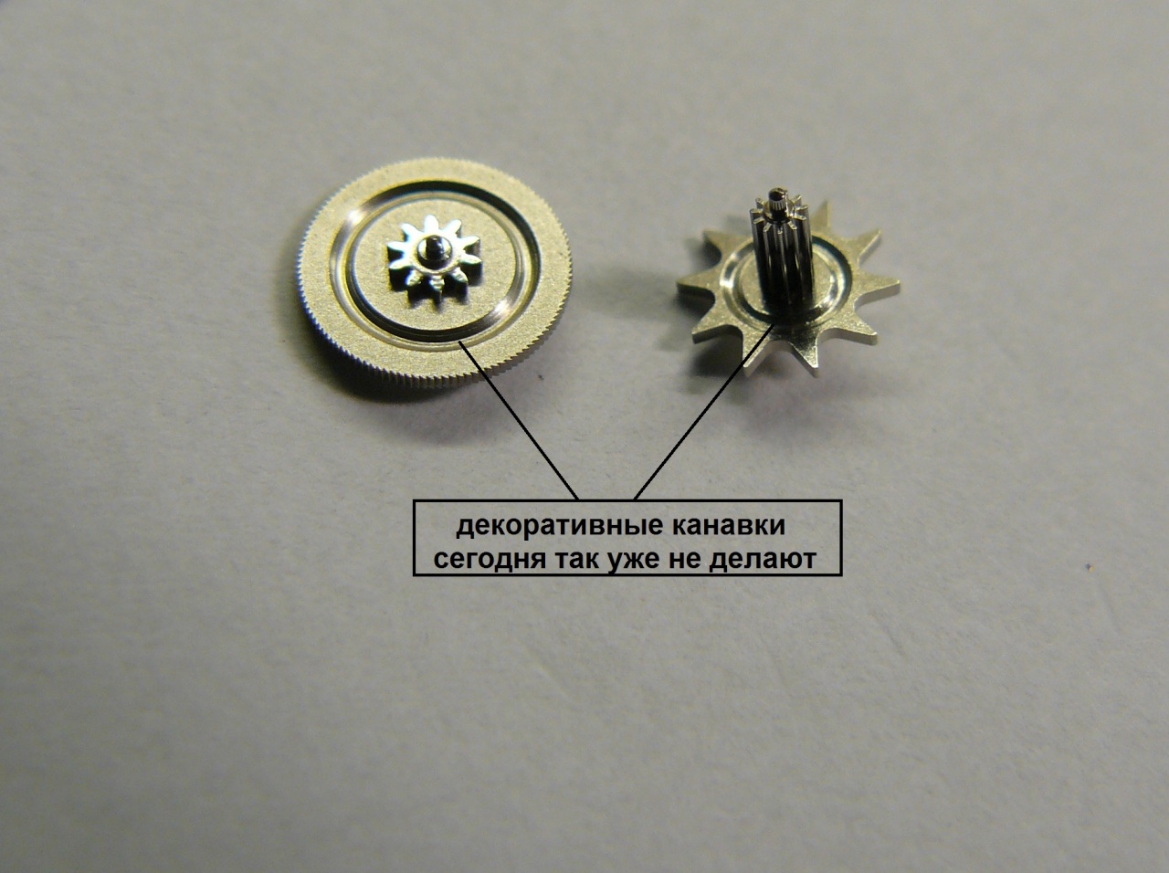

еще пример отношения к качеству, декоративные канавки на звездочке боя и колесе автоподзавода:
сталь, из которой они сделаны, очень твердая, т.к. не найдено никаких следов износа

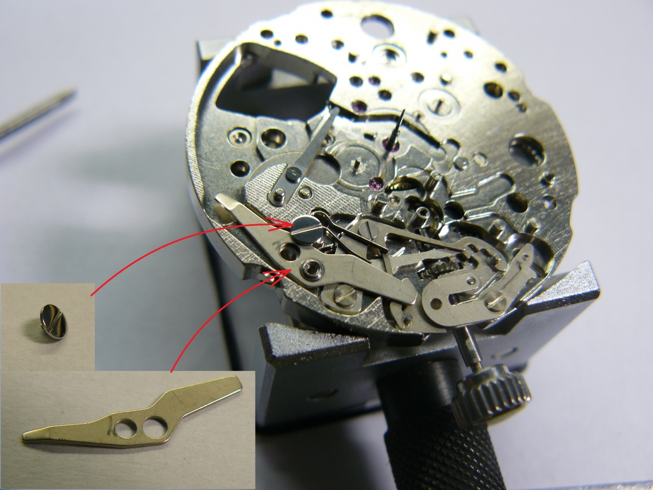

ставим рычаг активации будильника:

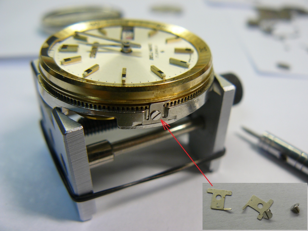

далее ставим фиксирующую накладку:

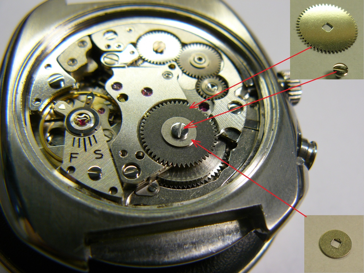

ставим пластину-фиксатор ремонтуара:

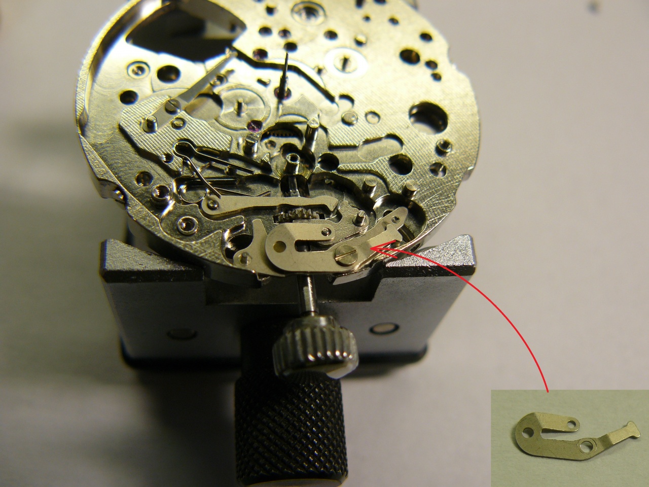

ставим рычаг блокировки молоточка:

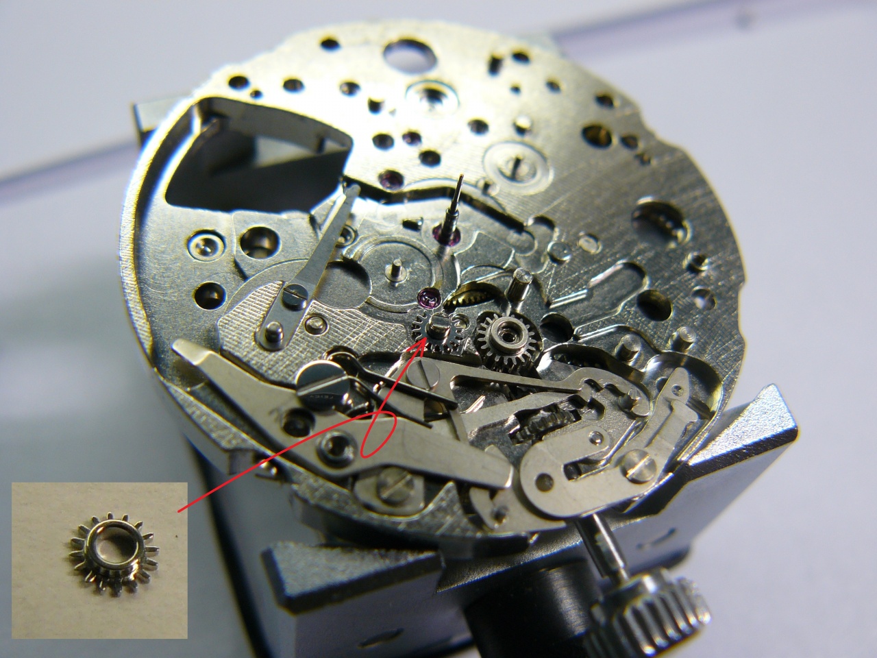

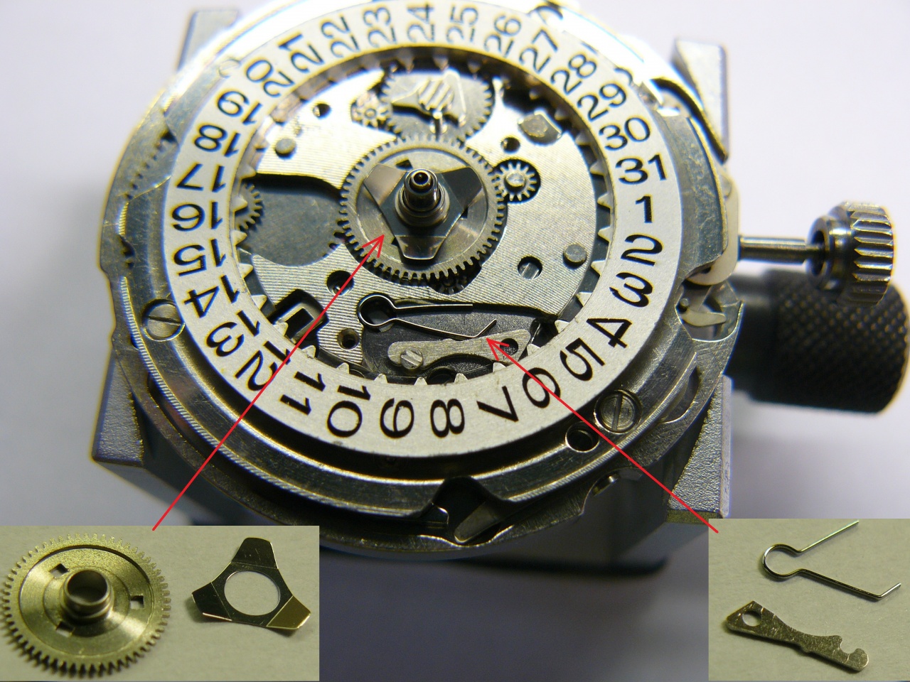

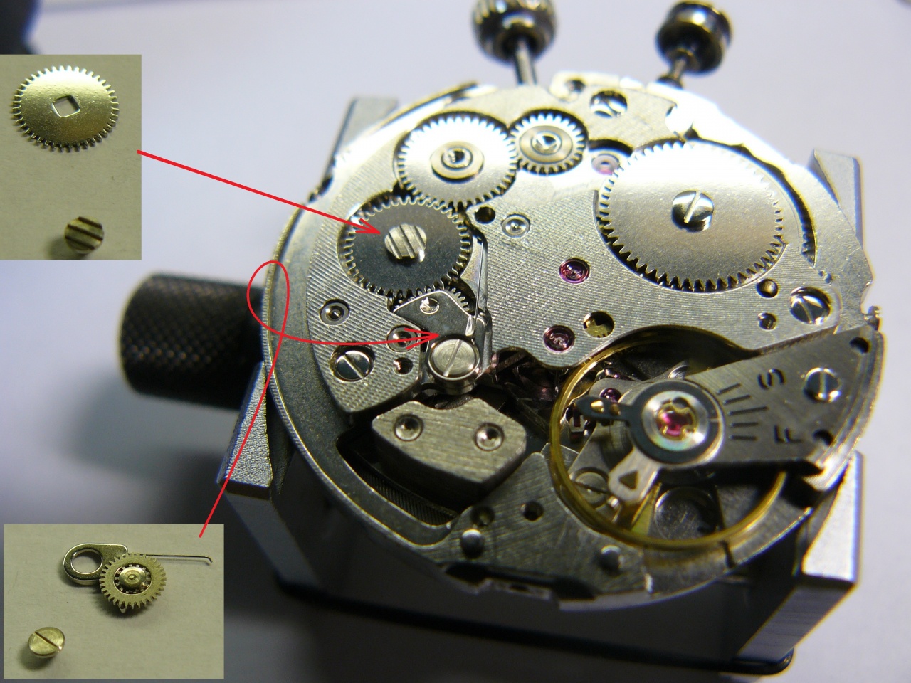

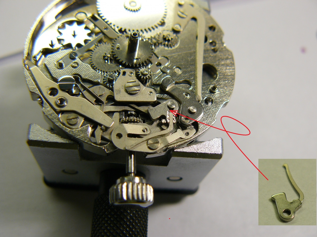

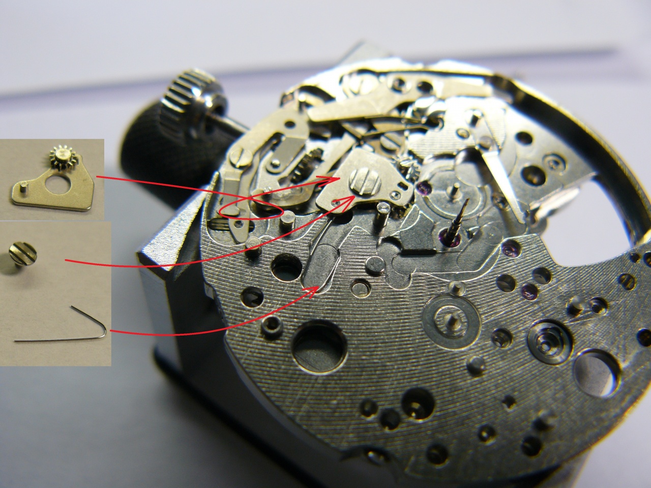

немного об обозначениях: стрелка с петлей означает что деталь перед установкой нужно перевернуть вверх ногами
установка переводной шестерни с втулкой, шестерню устанавливать буртиком вверх:
установка шестерни перевода времени:

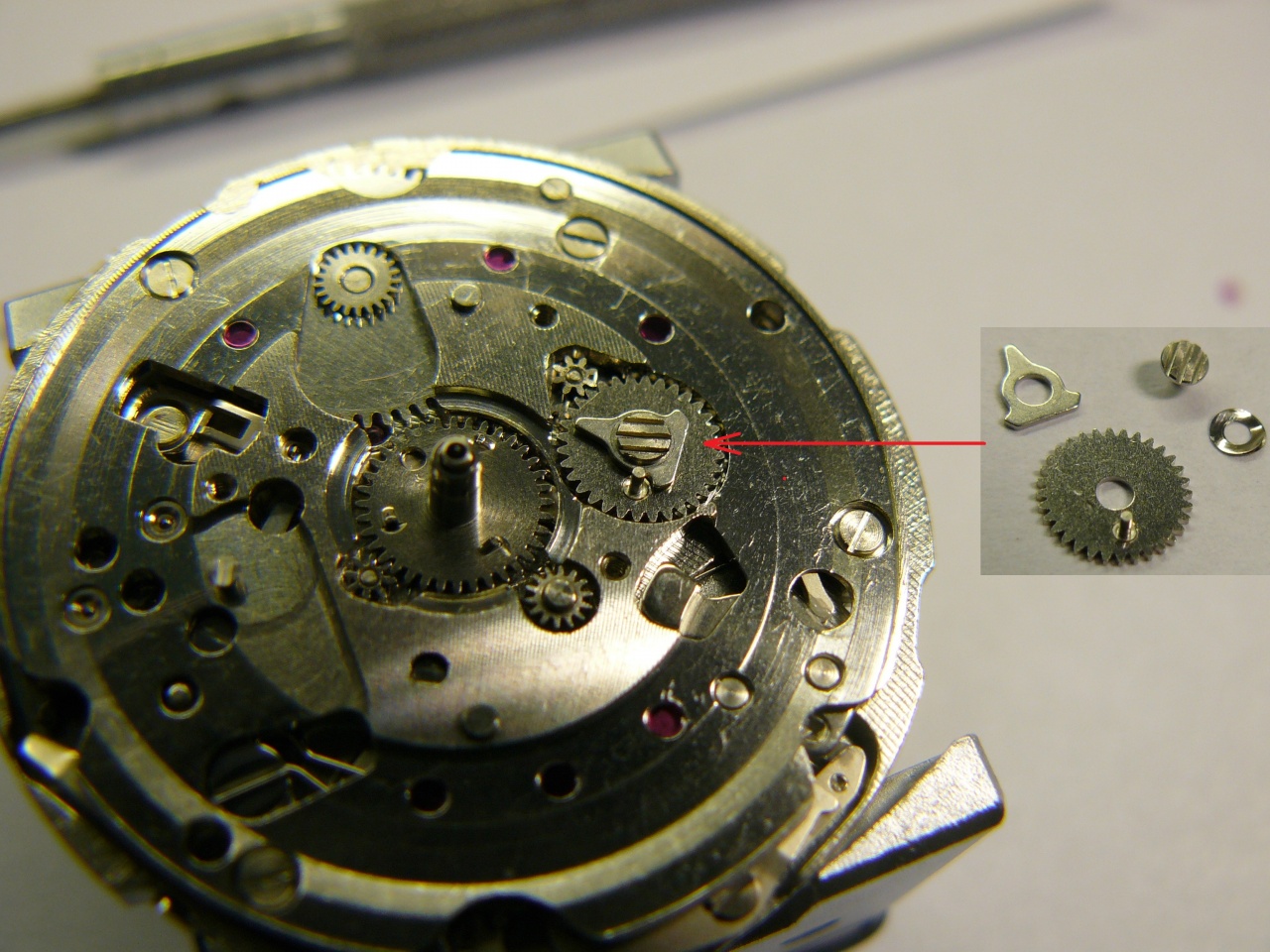

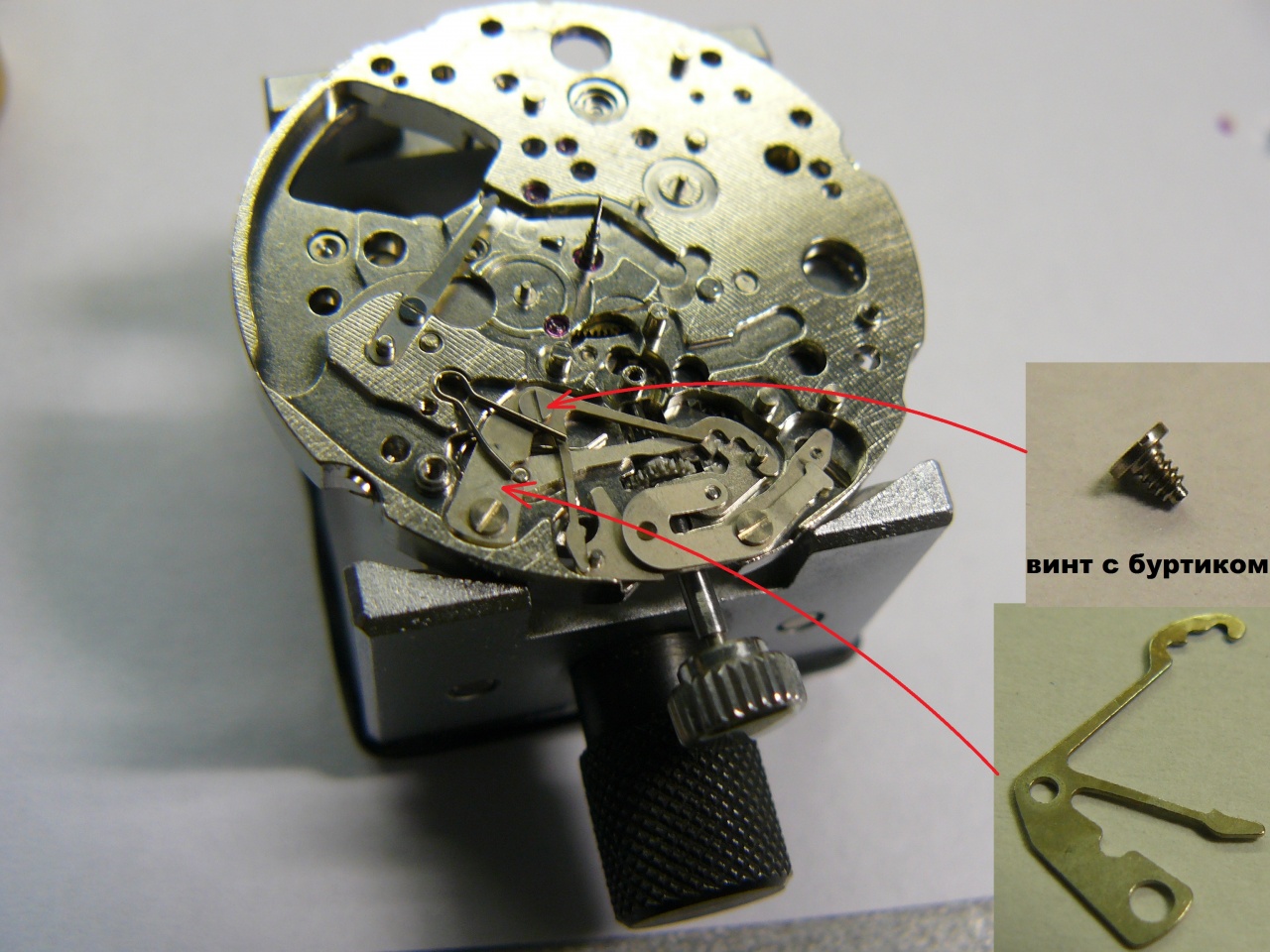

установка качалки с паразитной шестерней и пружинки, три пропила на головке винта означают, что он с левой резьбой:

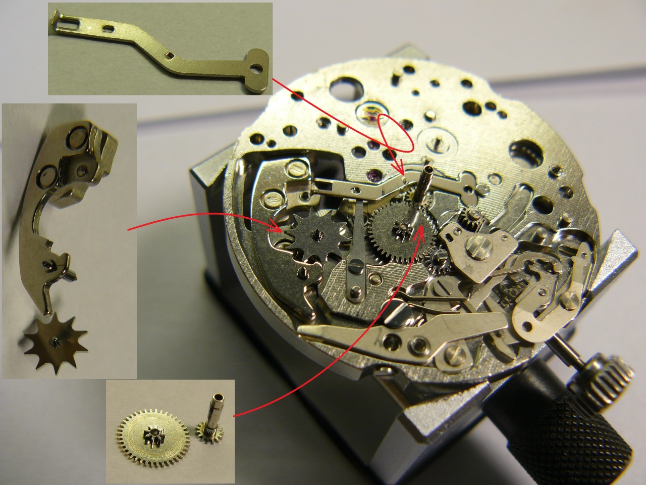

установка шестерни перевода будильника:

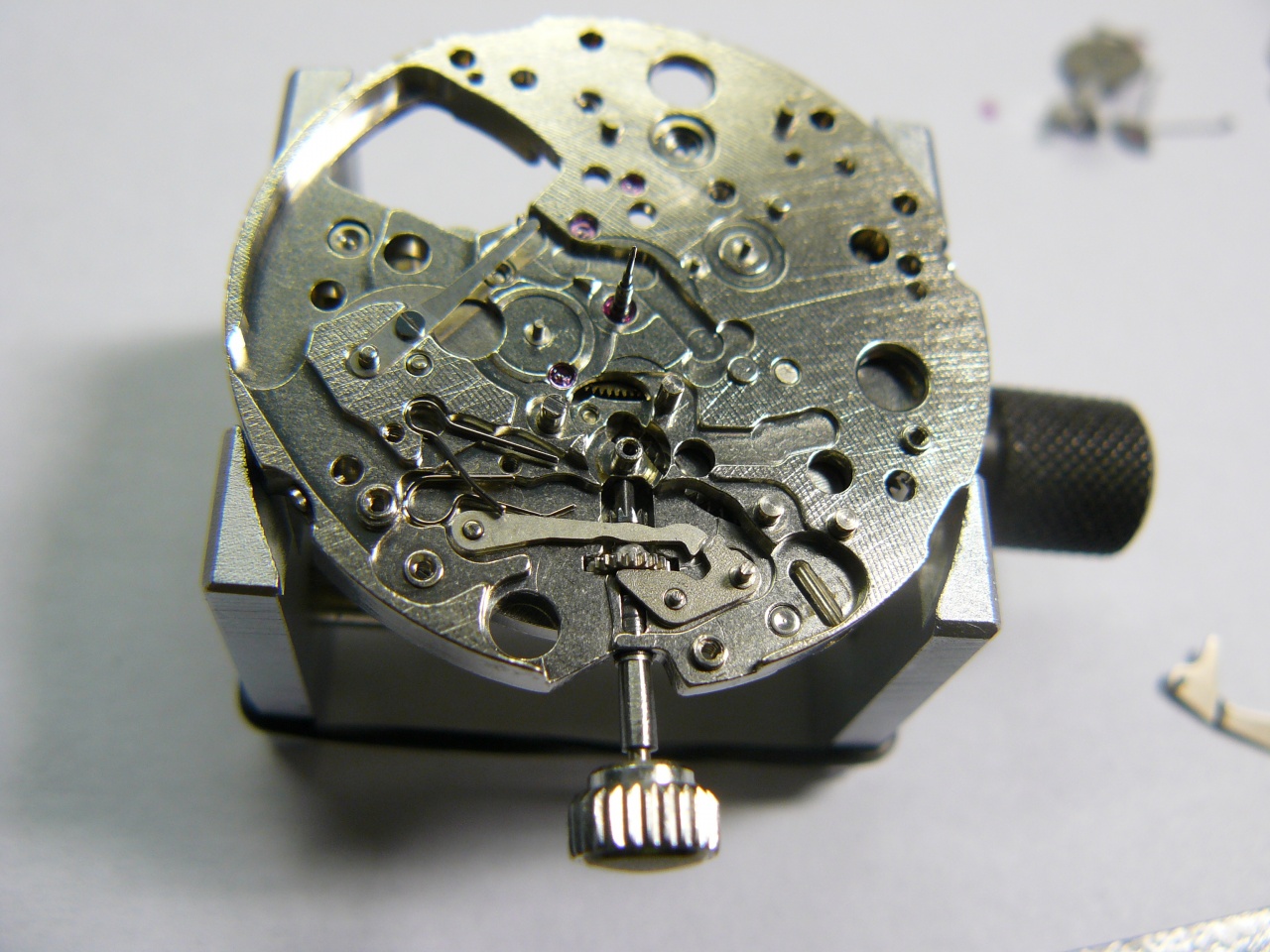

установка рычага будильника (сигнального рычага), молоточка и звездочки боя, минутного триба и вексельного колеса:

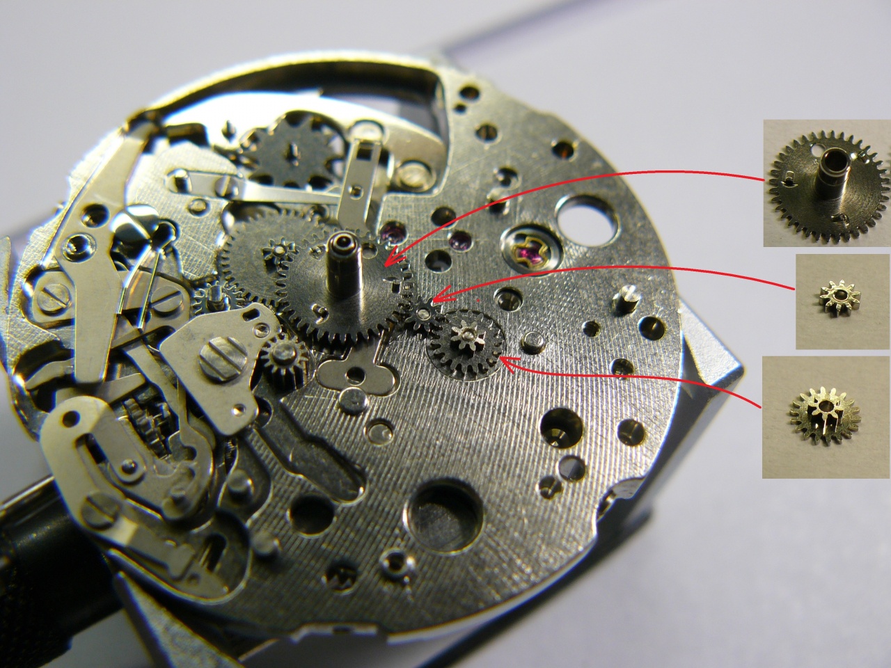

установка часового колеса, шестерни и колеса привода суточного колеса:

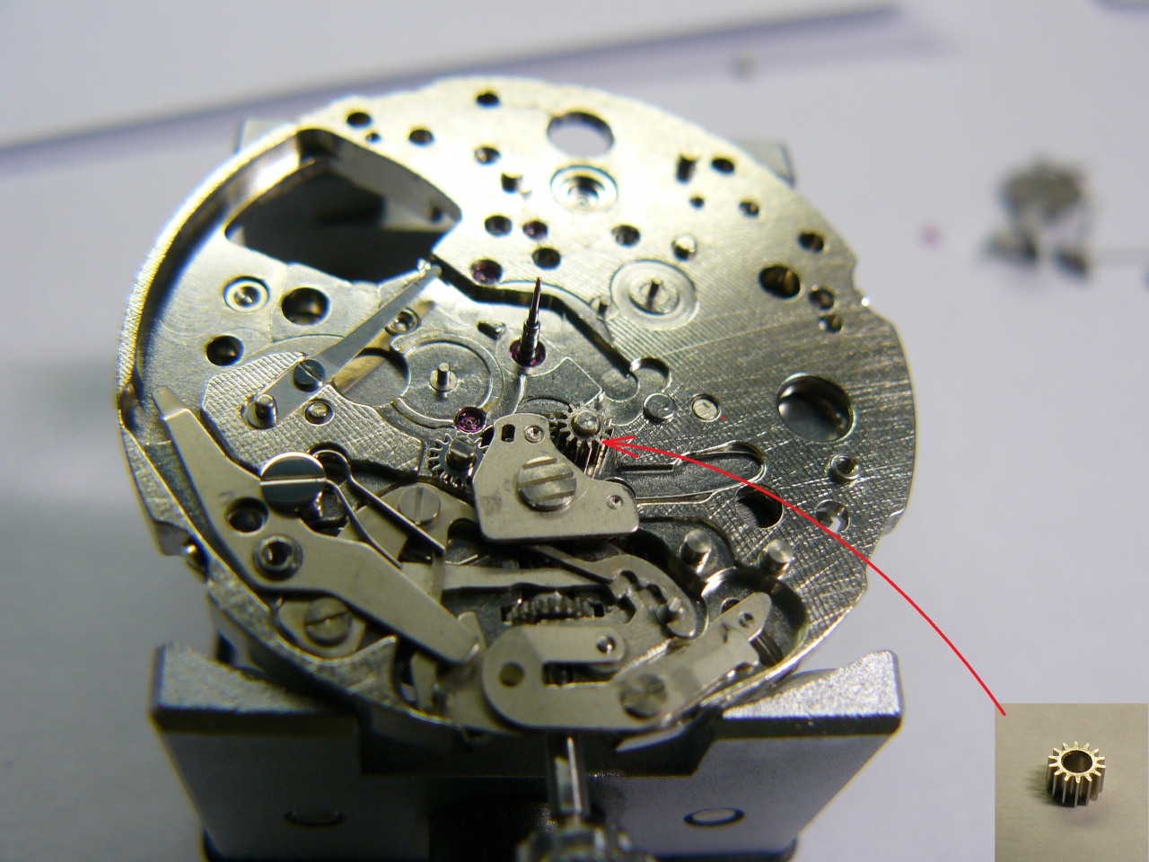

установка рычага ускоренного перевода даты и его возвратной пружины:

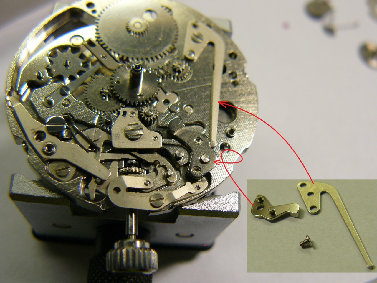

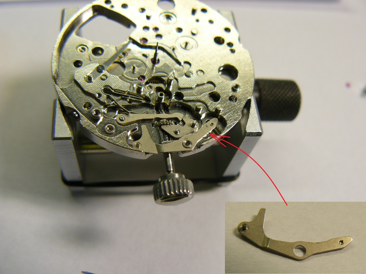

как называется этот рычаг я не знаю, но он тоже нужен:

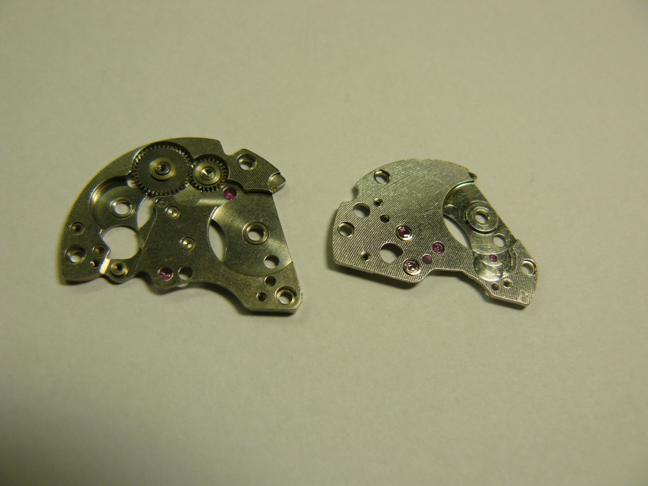

установка сигнального (будильного) колеса, фиксатора диска даты, его пружинки и самого диска даты:

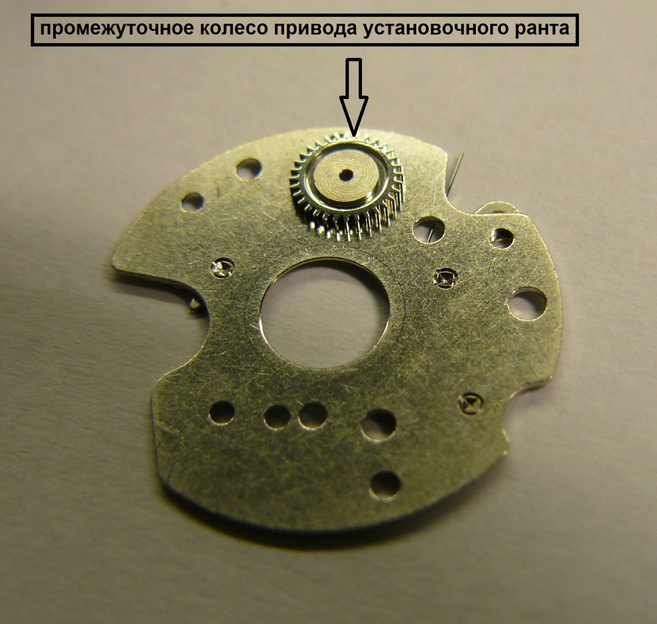

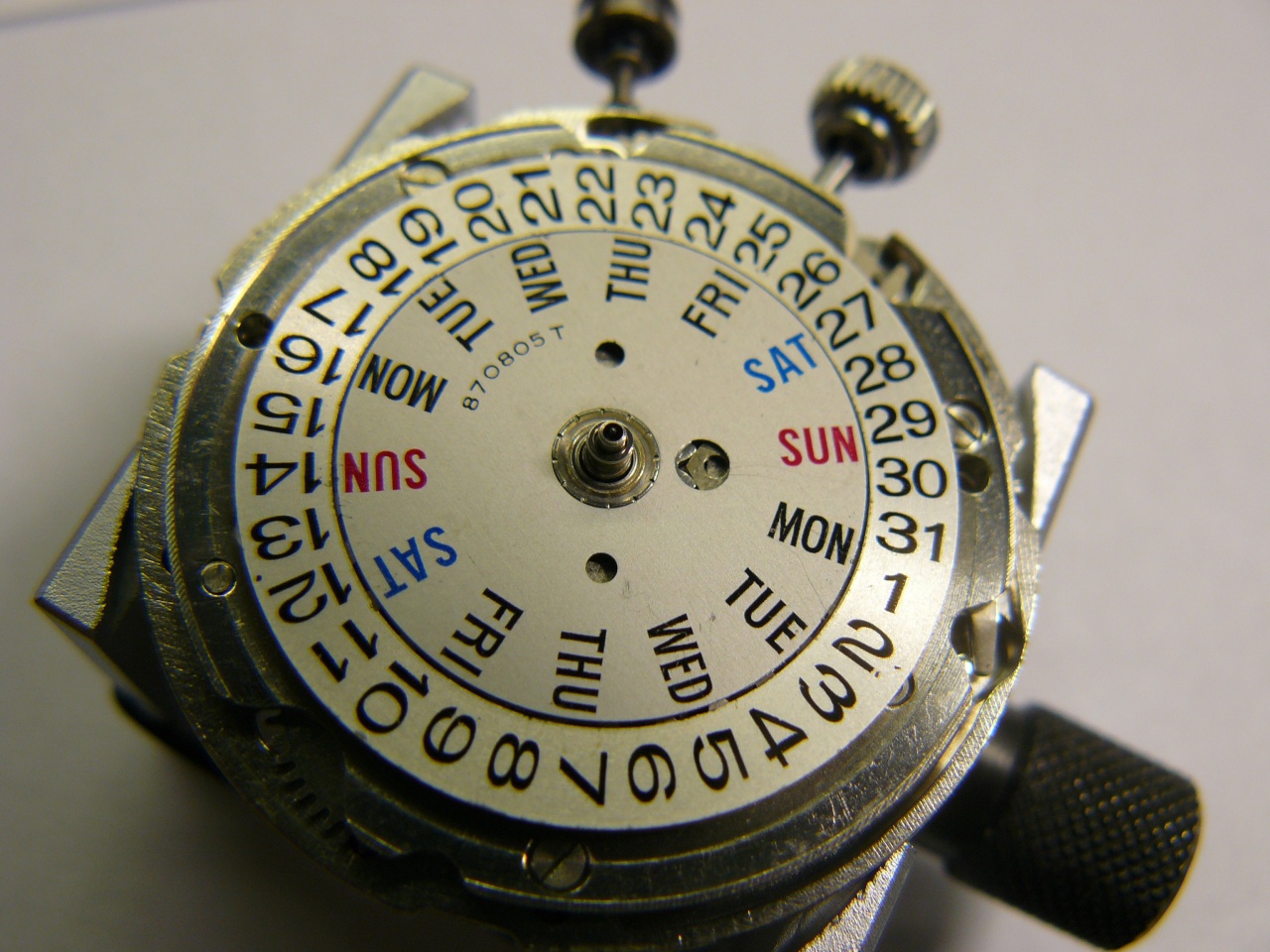

календарный мост снизу:

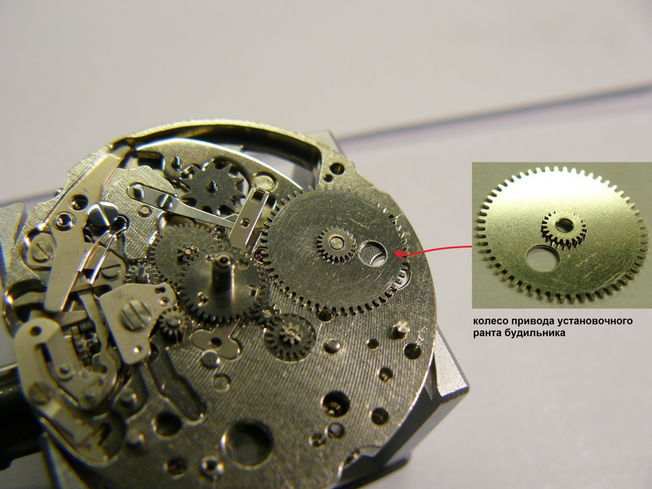

это колесо связывает сигнальное колесо с колесом привода установочного ранта, таким образом установочный рант синхронизирован с сигнальным колесом
установка календарного моста:

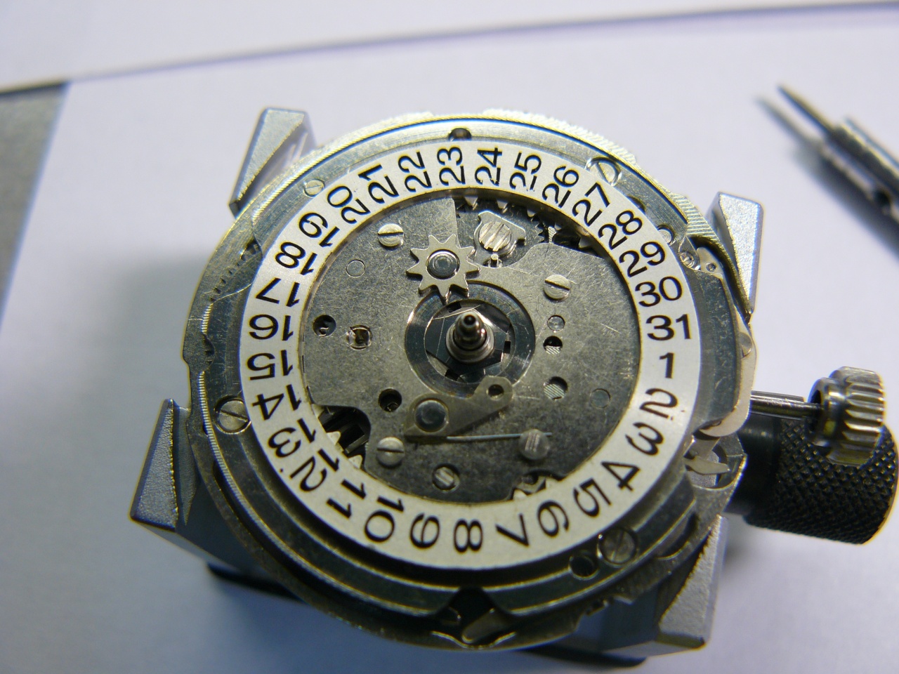

установка диска дней недели:

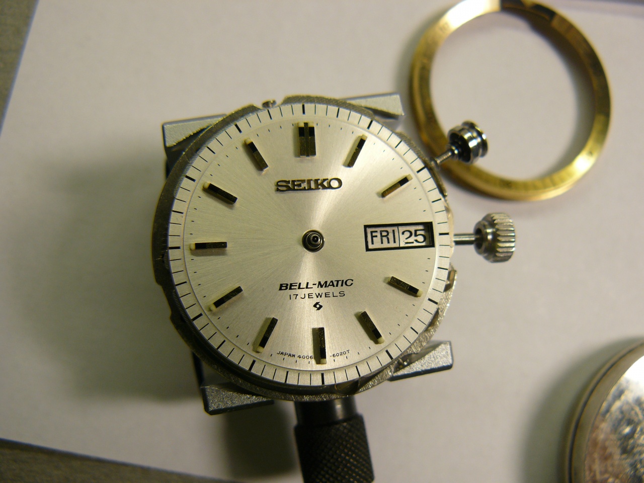

а вот и новый оригинальный NOS циферблат:

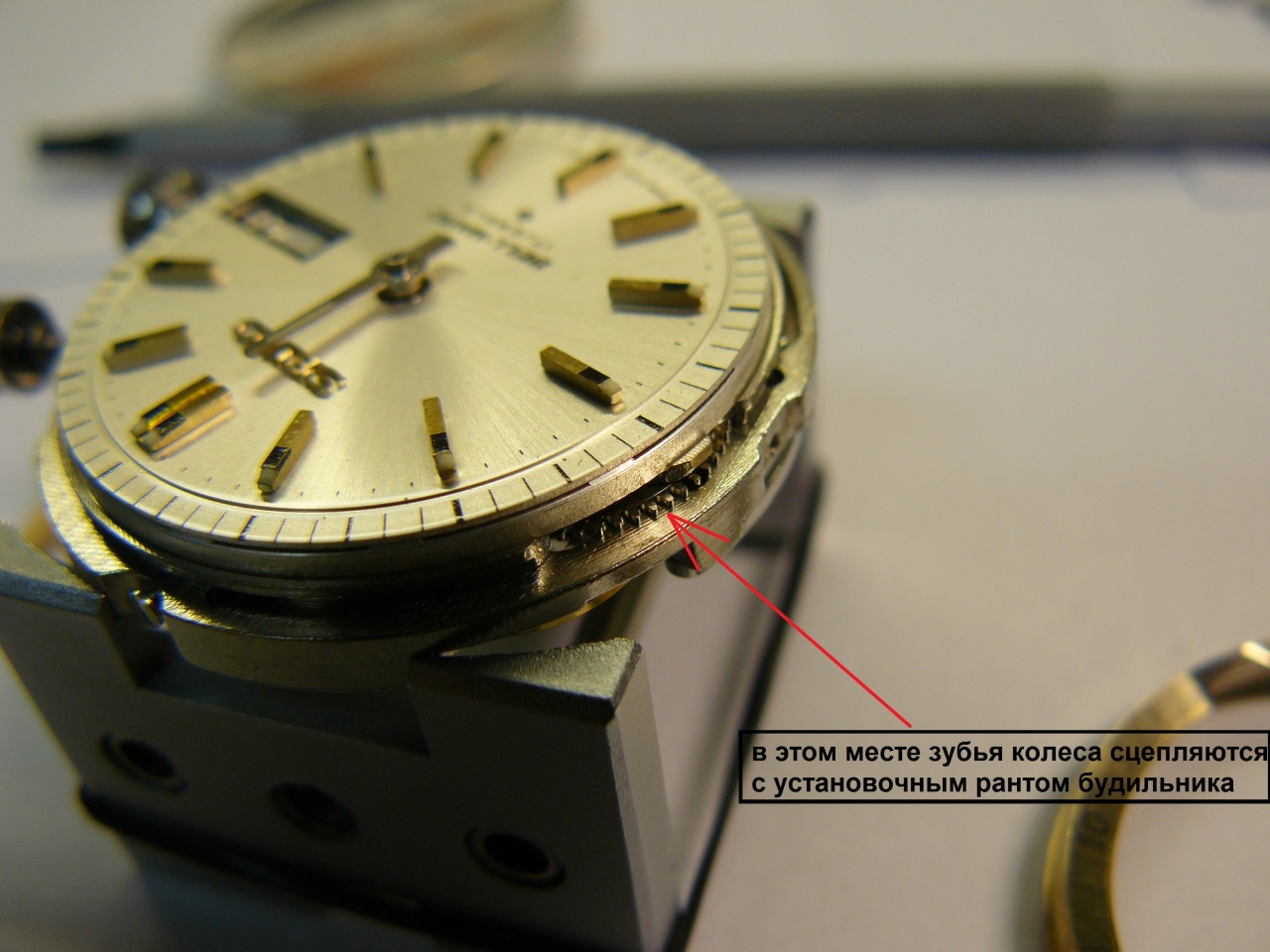

видно зубья колеса привода установочного ранта, которыми оно сцепляется с зубьями установочного ранта:

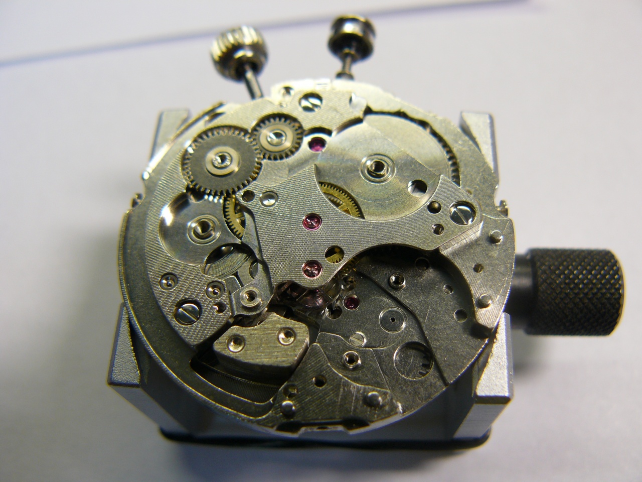

переворачиваем механизм, ангренаж я сфотографировать забыл, но он стандартной компоновки:

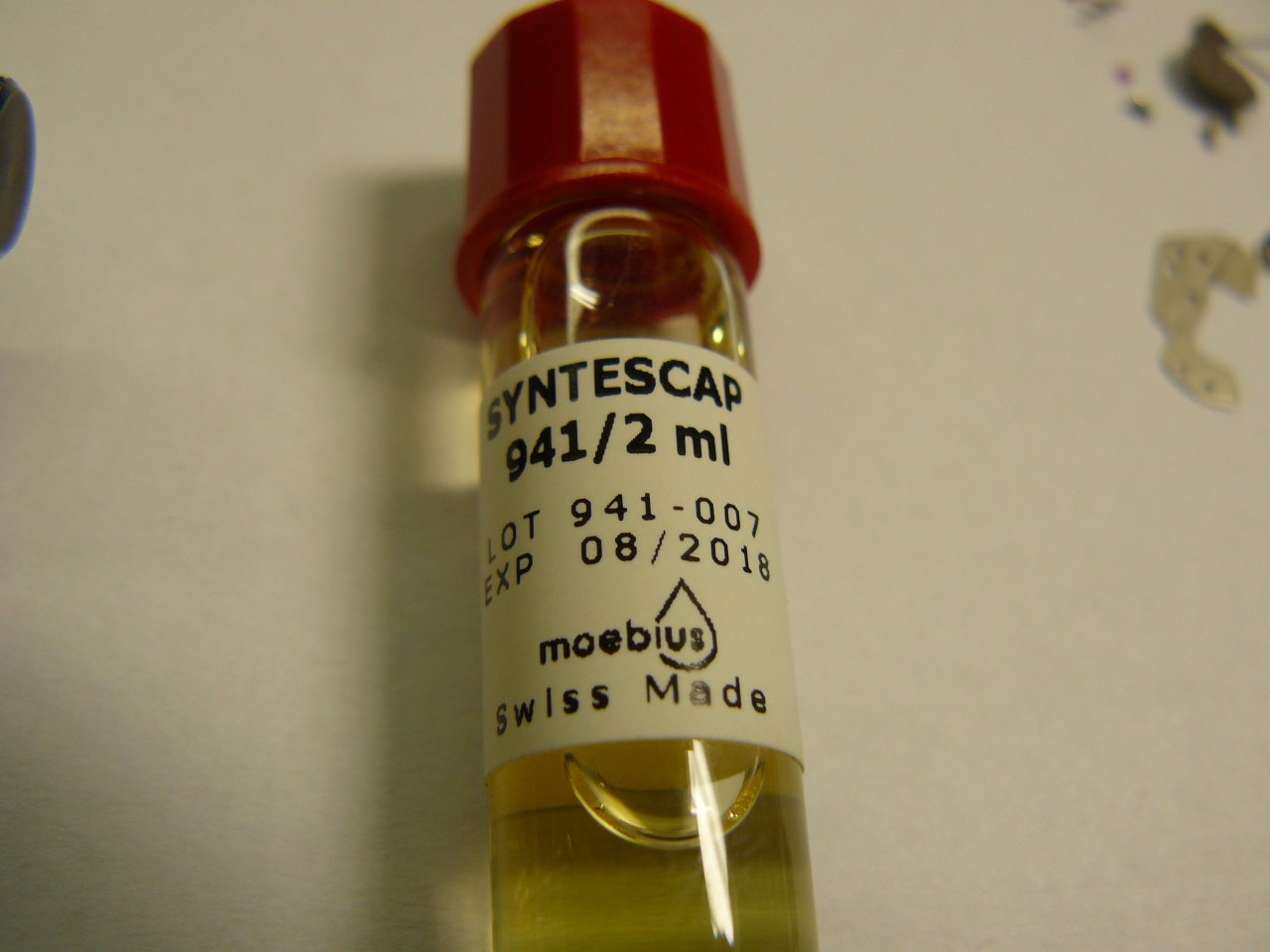

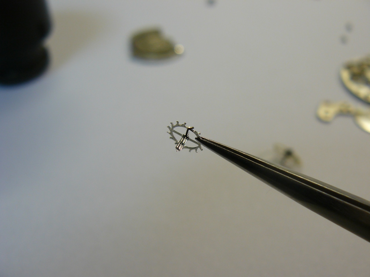

специальное масло для смазки палет анкерной вилки, 941/2, для механизмов с частотой хода 21600пк/ч и ниже
я смазываю два зуба анкерного колеса (проэпиламированного перед этим):

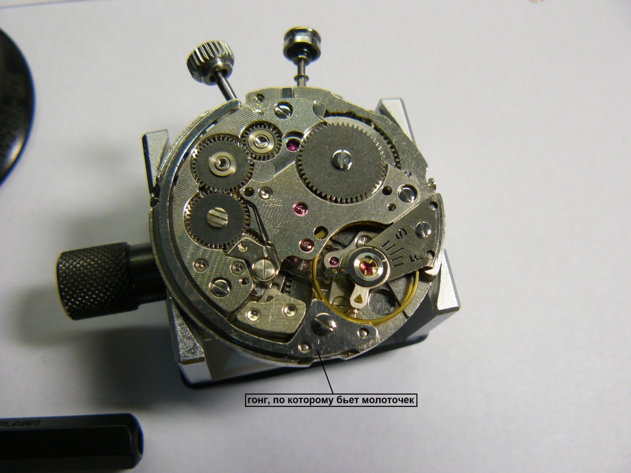

Bell-Matic неспроста носит такое название, т.к. он действительно звенит, а не стрекочет
звон получается, когда молоточек бьет по этому гонгу:

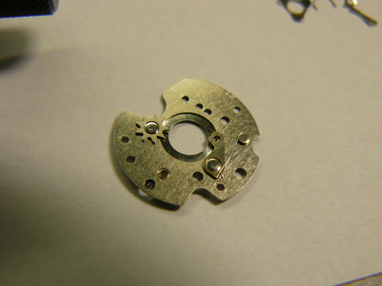

установка барабанного колеса, шайбочка нужна как ограничитель вертикального люфта рычага Magic lever:

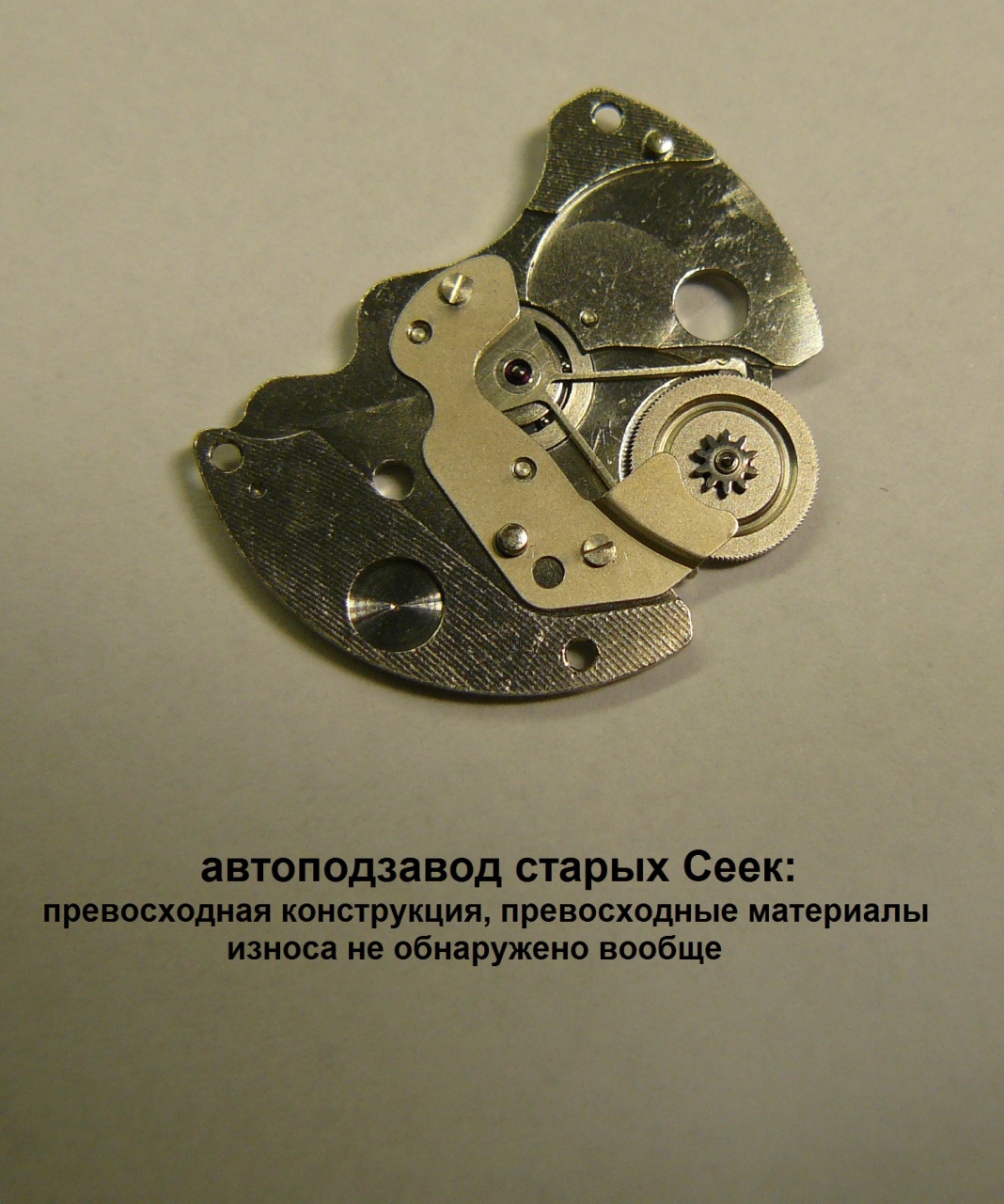

автоподзавод устроен в точности, как у Ориента, но из очень качественных материалов, так что износа пальца кривошипа, зубьев колеса и усиков рычага Magic lever не обнаружено:

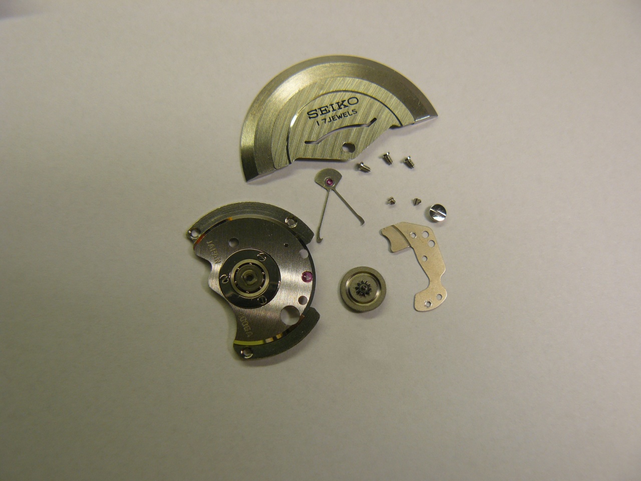

установка модуля автоподзавода на механизм:

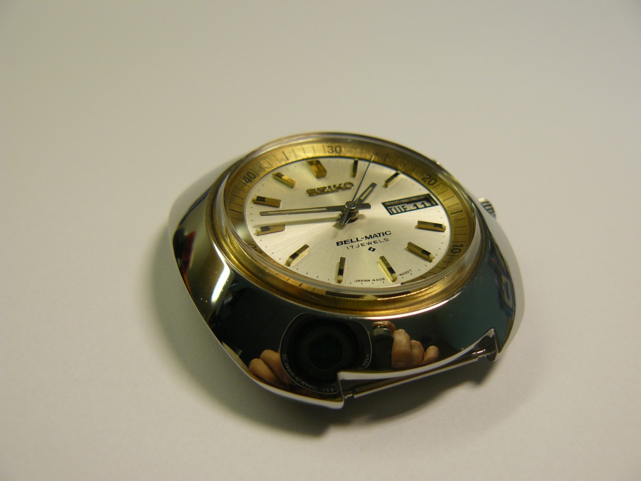

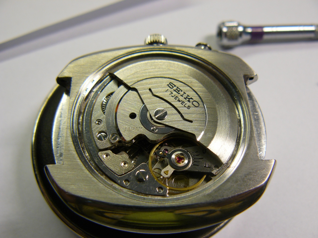

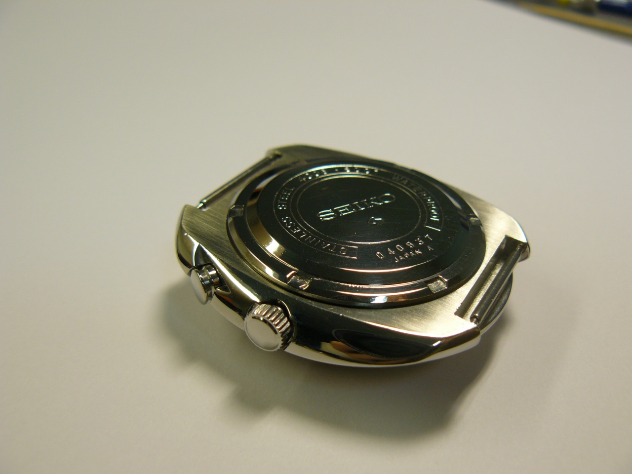

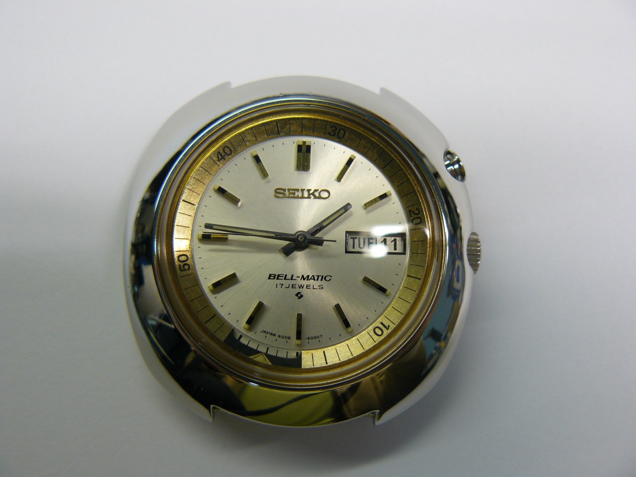

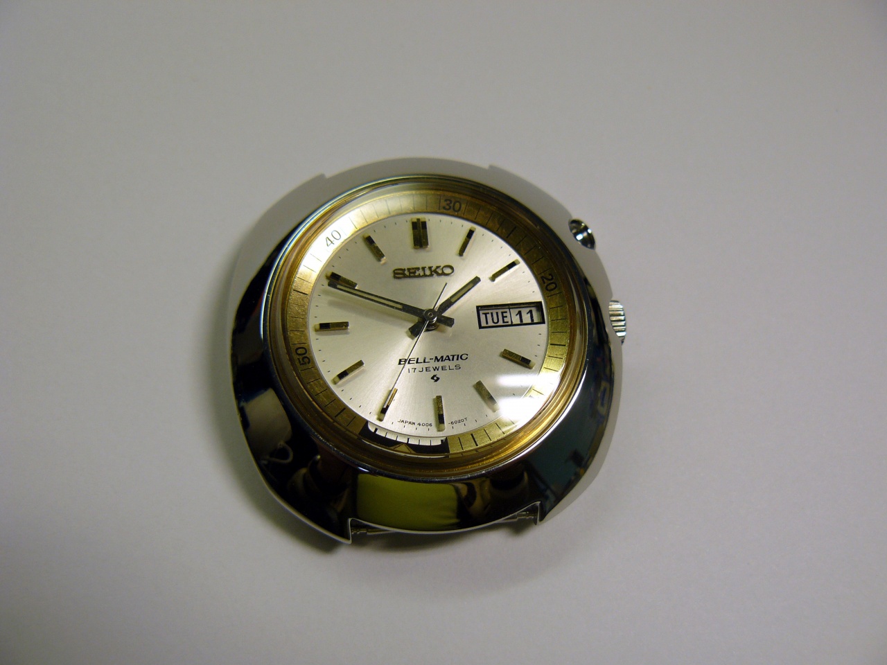

и несколько фото внешнего вида:
