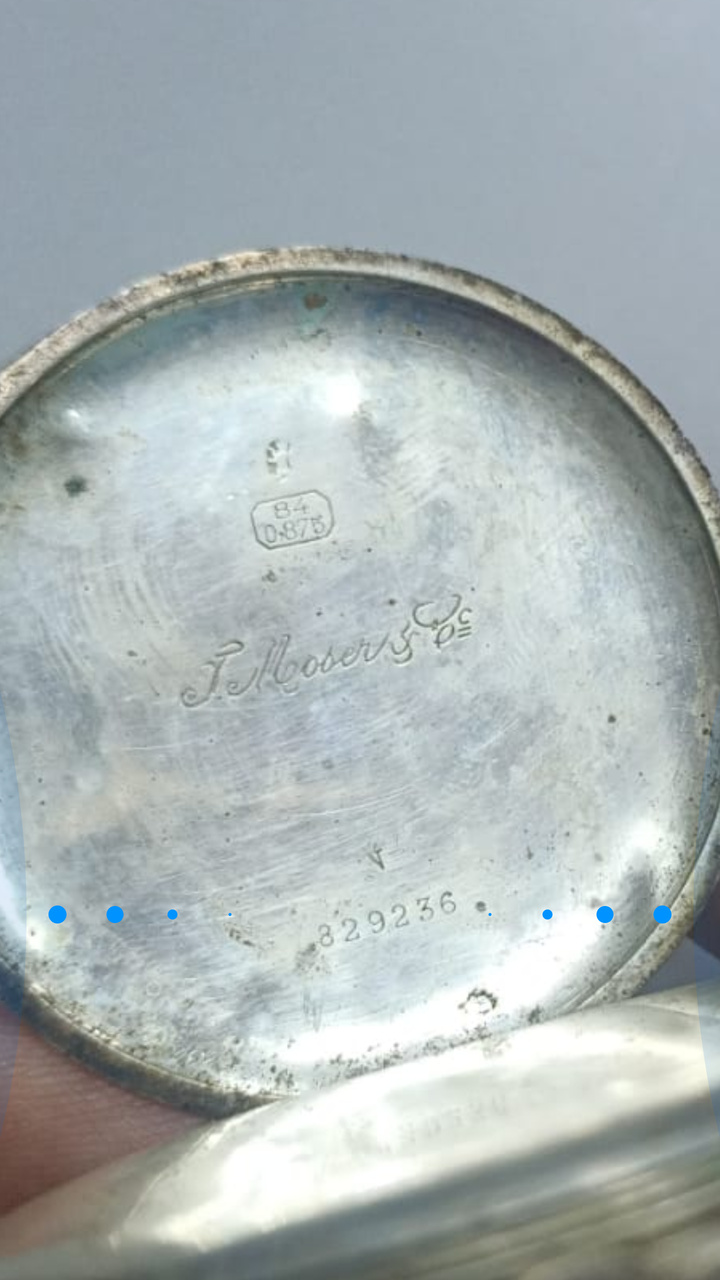

Здравствуйте!
Огромная просьба: помогите опознать и восстановить часы!

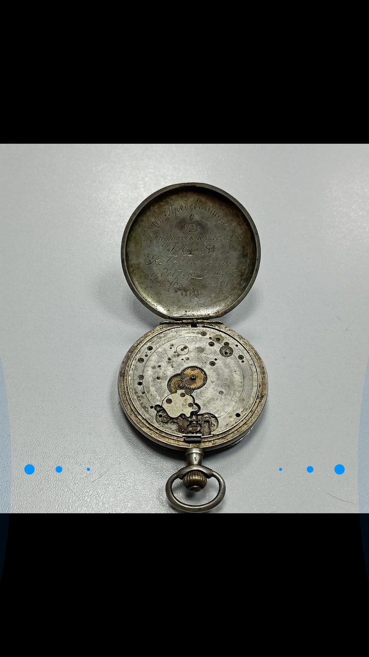

так откройте задние крышки и сделайте фото механизма.

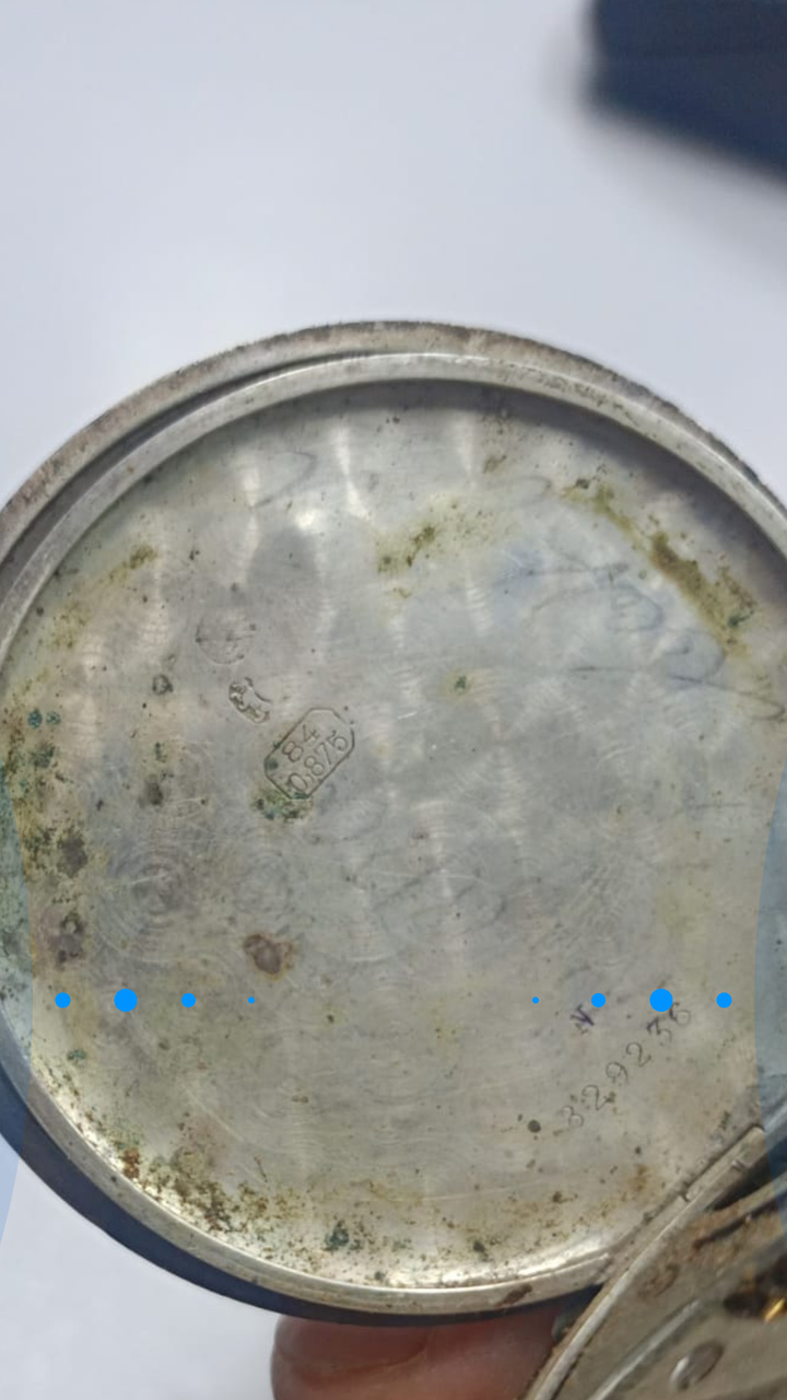

Я приношу извинения уважаемым участникам форума. Я - не специалист в области часов от слова "совсем". Мой интерес - Екатеринодар. И вот попалась такая вещь. Про содержание дарственной надписи могу много рассказать. А вот по поводу часов как таковых. Поэтому, и обращаюсь за помощью. Хочу отреставрировать эту вещь. Не знаю, с чего начать. Вот и обращаюсь к специалистам. Прошу понять, как коллекционеры коллекционера.

Часы трехкрышечные фирмы T.Moser, о чем говорят надписи на крышках. Такая же надпись видимо была на циферблате. Но механизм от Jacot Freres (Terrasse). Клеймо на механизме в виде глобуса с птицей это подтверждает. Остается только найти такой соответствующий вариант, что есть совсем непростая задача.

По механизму осень походе на Unitas, надо искать, чисто визуально. Дарственная запись, уже плюс, и если нет острой необходимости в восстановлении работоспособности, просто приведите, читай: попросите кого, механизм в порядок: то есть разобрать, помыть корпус, механизм, собрать.
